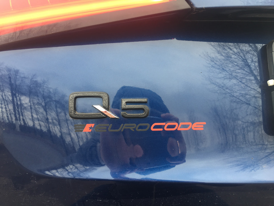

Прошился по акции st.1 от Eurocode результатом доволен:) Заодно обновили рулевую рейку под SQ5 и накинули обнову для коробки. По рулевой все что заметил руль стал по тяжелее даже на парковке, а вот по коробке улучшения более заметны особенно на верхах она стала отстреливать передачи так что провала вообще нет.

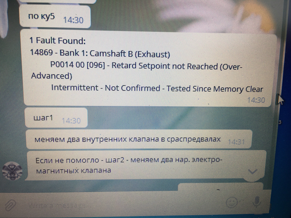

Они мне клапана распредвала приговорили к замене((
По каким признакам? Симптомам?
Ошибку считали, стёрли она по новой вылазит. Говорят если не поможет нужно электромагнитные наружние менять(
А до чипа ошибка была?
Да была
Они изначально считывают все ошибки и говорят можно ли ставить чип или нет, мне чип поставили но настоятельно рекомендовали не тянуть с заменой
Passion45
Симптомов никаких внешне (
