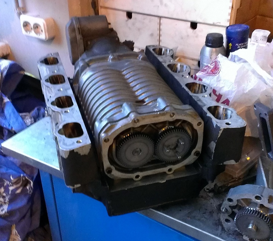

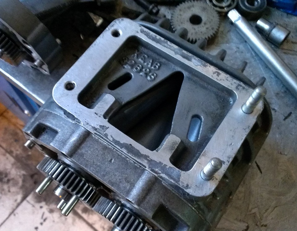

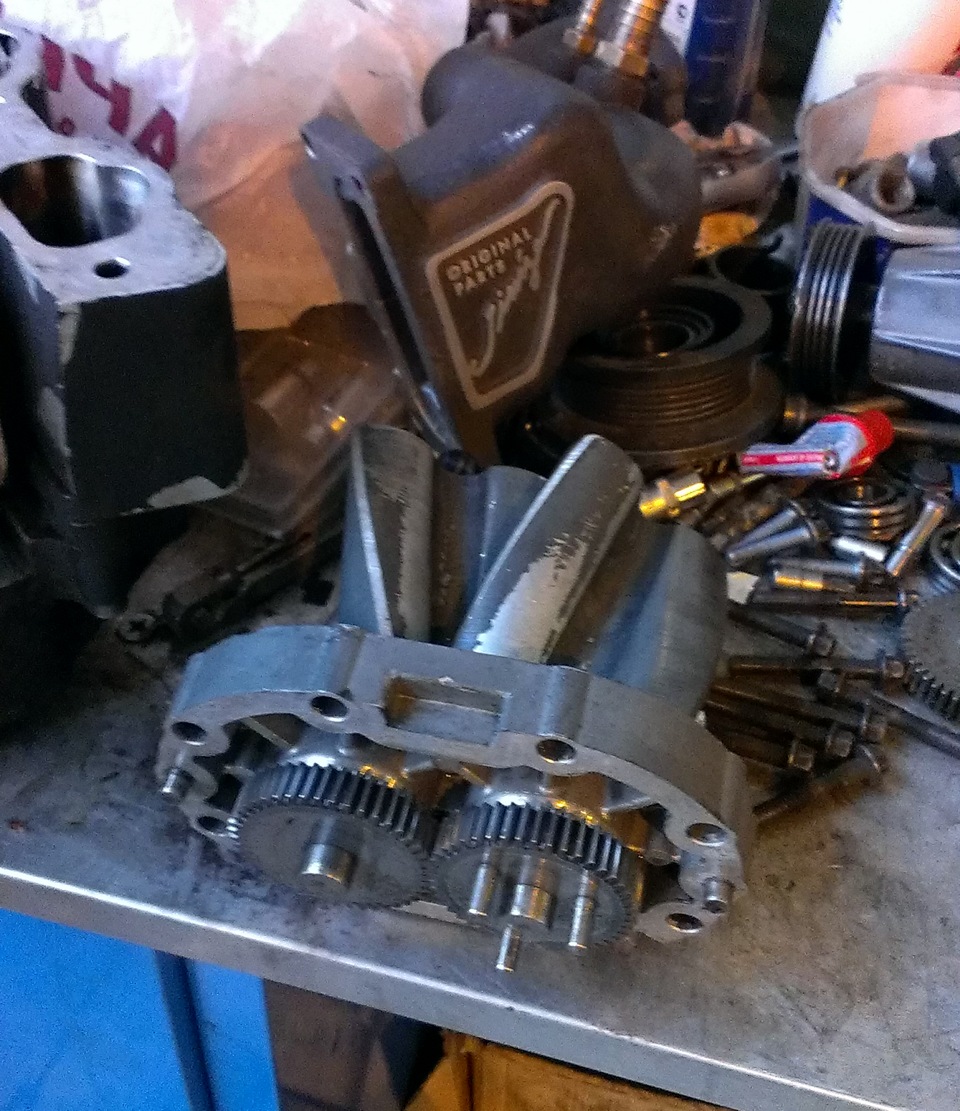

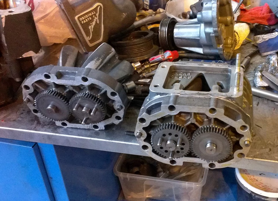

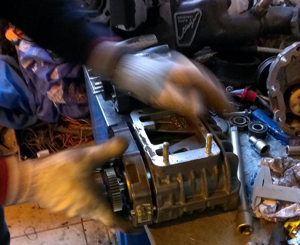

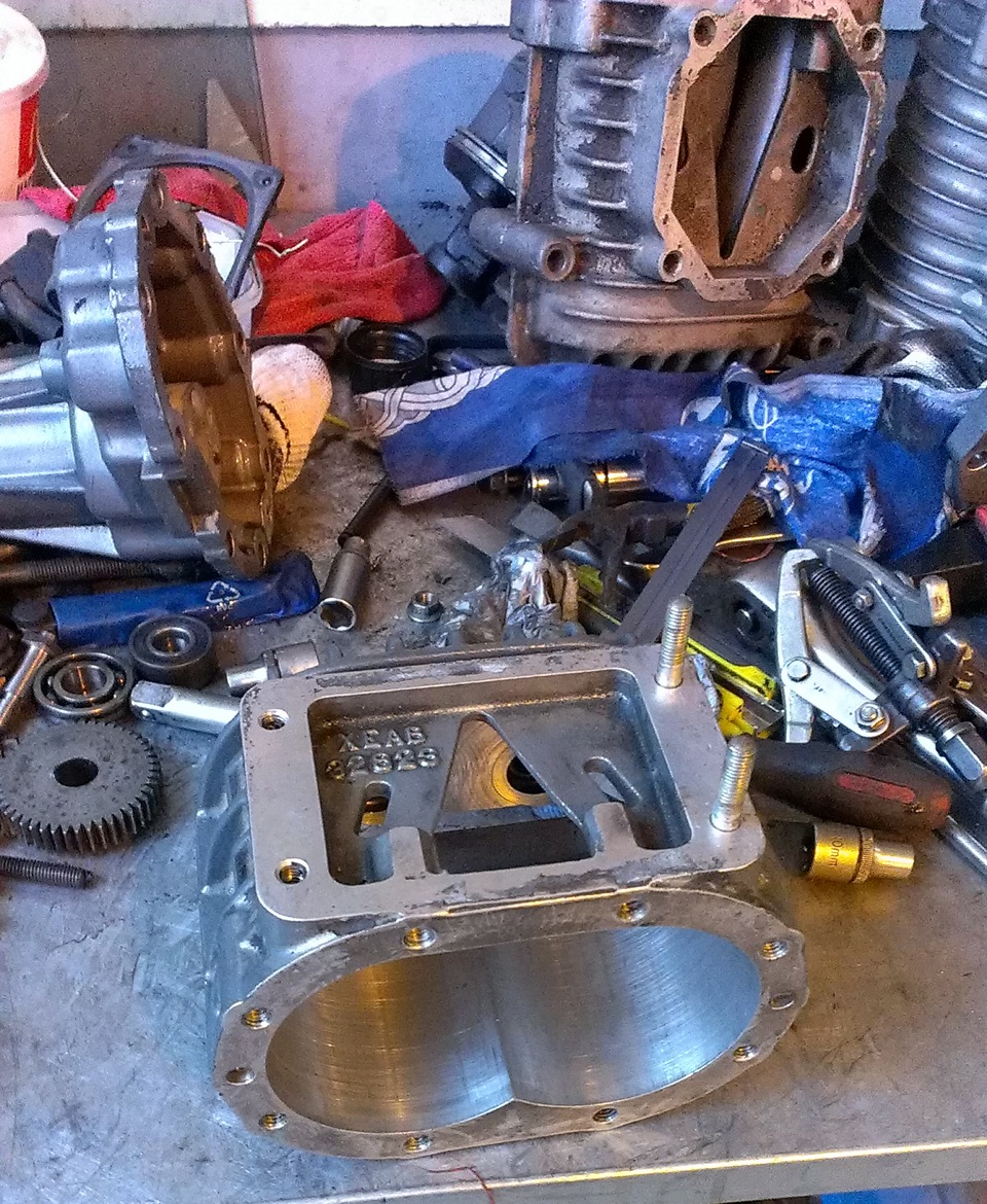

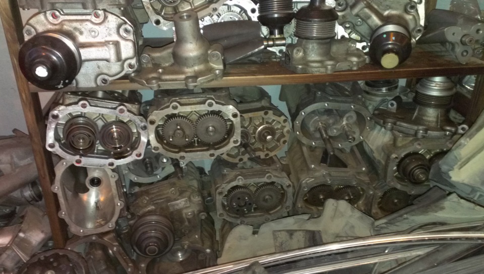

По приезду в москву сразу же ломанулся к компрессорных дел мастеру Александру (www.mb-roots.ru/) на замену потрепанных жизню роторов. Поехали вдвоем с Илюхой IGra, там же перед сервисом на улице за час сняли компрессор с автомобиля, дождались Александра, который мастерски заменил всю роторную часть вместе с подшипниками и шестернями на другие от мерседесовского компрессора (тот же М45, только чуть другой корпус) выставил зазоры и уехал домой, оставив нас с Илюхой в темноте устанавливать всю эту хрень обратно.
Но ничего, полтора часа времени, 2 пары рук, и мясорубка заняла свое место. Собираем, заводим, едем — дует 0.45 бара. Непонятки, а вроде, по словам пред. владельца должен дуть 0.6. Странно все это подумал я, и начал думать дальше.
Фактически думы не дали толком ничего. Провели пробный заезд с SeReGa85 — на 100 метрах я уезжаю вперед примерно на корпус. Ну чтож, уже результат. Валить стало поуверенней, в кресло даже немного вжимает. Но не то, что хотелось бы…

Итак, давление достигнуто, выход на это давление более плавный, чем должен быть, но это скорее всего из за зазоров между роторами и корпусом, хотя не факт, возможно просто стоит еще раз проинспектировать байпас.
