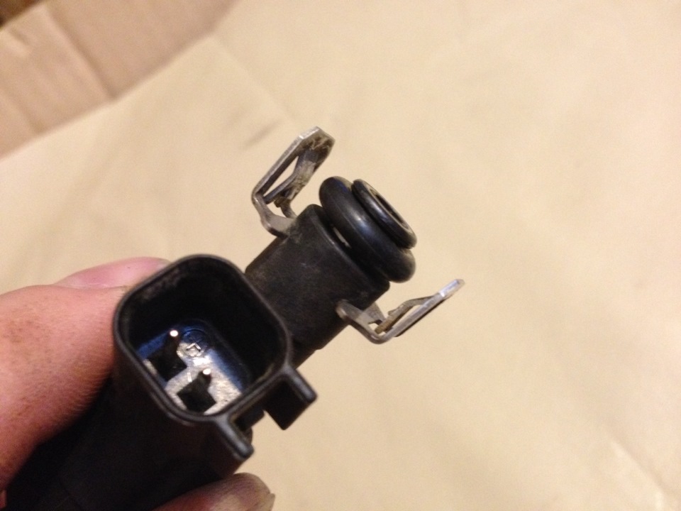

Форсунки имели очень непрезентабельный вид.

Забыл сказать, что посчитав оригинальные колечки безбожно дорогими (180р в экзисте за штуку. всего нужно 8 штук.То есть стоит комплект порядка 1500р. дорого за 8 колечек ), и нагуглив, что народ ставит от десятки. Купил оные по цене 10 рублей. 8 штук.
Но как всегда, жизнь вносит свои коррективы. При сравнении колечек десяточных, синих
( они сверху форсунок) и черных( нижних), можно заметить и невооруженным глазом, что вазовские тоньше чуть.
( хотя, я уверен, что на десятке форсунки тоже бош)
Эмперическим путем было выявлено то, что нижние(черные) колечки изменили свою структуру под воздействием высоких температур.
И принято решение заменить их на десяточные.
В общем-то и все. Особых трудностей не было. Основное внимание при снятие рампы стоит обратить внимание на грязь под форсунками.
