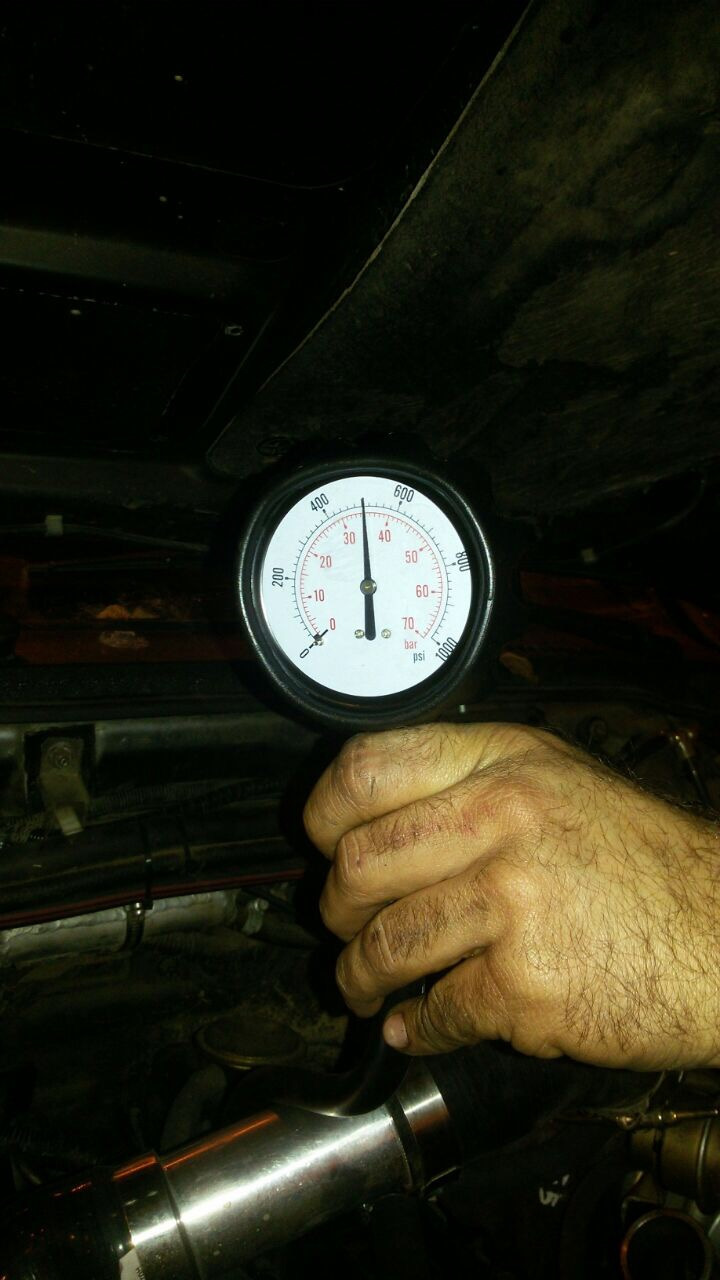

За прошедший месяц, с момента завершения капитального ремонта ДВС, «старый – новый» TD42 прошел обкатку и пробежал немногим более 3 000 км, и теперь самое время снять контрольные показатели давления масла и компрессии в цилиндрах, после того как поршневая притерлась и было заменено обкаточное масло с фильтрами.
Компрессия в 4 цилиндрах по 35 бар, а в 2 цилиндрах по 34,5 бар, что даже превышает номинальные показатели из «Service Manual» по Nissan Patrol, в котором указаны номинальные значения 31 бар при предельном разбросе в 5 бар между цилиндрами.
Небольшое наблюдение — несмотря на то, что внутри TD42 теперь стоит поршневая группа от TD42T, а объем форкамер номинально несколько уменьшился, тяга, динамика и приемистость остались без изменений, т.е. как для типичного атмосферного TD42.

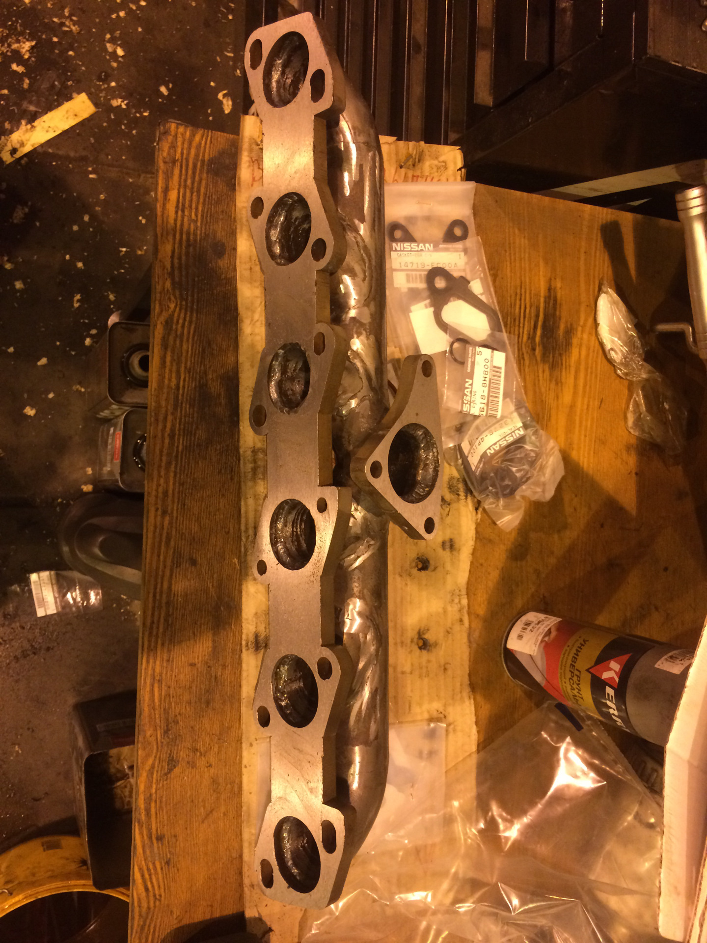

Как я писал в конце сентября, была приобретена оригинальная контрактная б/у турбина TD04L (49377-04100) от Subaru Forester в идеальном состоянии, а также отправлен в Механику коллектор на фрезеровку и шлифовку двух плоскостей.
Немного о выбранном техническом решении и почему отказался от установки стокового комплекта выпускного коллектора TD42T и стоковой оригинальной турбины TD42T.
Ответ предельно прост — цена и доступность.Стоимость контрактных турбин от Subaru Forester/ Impreza в несколько раз меньше, чем у Nissan TD42T, а доступность на порядок выше — турбины Subaru можно найти в большом количестве во всех регионах РФ, в отличии от стоковой TD42T.
Также было принято решение отказаться от радиатора интеркуллера — капот у меня уже несколько лет без "ноздри", а вырезать "ноздрю" в капоте, покрытом Line-X — не иначе, как вандализм.
Под фронтальную же установку нет места, т.к. иначе придется пожертвовать радиатором кондиционера.
Следующий шаг — примерка коллектора, позиционирование турбины под капотом и расчет необходимых комплектующих для установки нового впускного тракта, модификации выпускного тракта, подачи антифриза и масла на турбину.

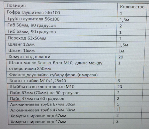

Учитывая, что турбокомпрессор от Subaru Forester, потребовалось приобрести две оригинальных прокладки down-pipe и up-pipe от Subaru под номерами 44022AA150 и 44022AA180, и дополнительно фланец стокового down-pipe от Subaru Forester / Subaru Impreza, т.к. доработанные down-pipe фланцы(с конусом) физически не получалось разместить под капотом в моей конфигурации.
Отдельная история с поиском гибов выхлопной трубы на 56-57мм и 63мм на 90 градусов — в Москве внезапно случился дефицит этих стальных элементов и поиск их превратился в непростой квест.

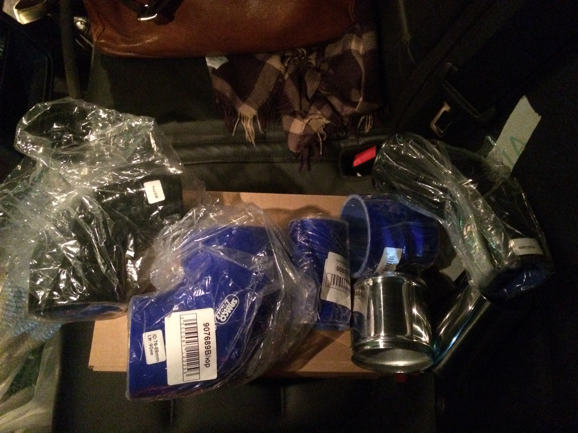

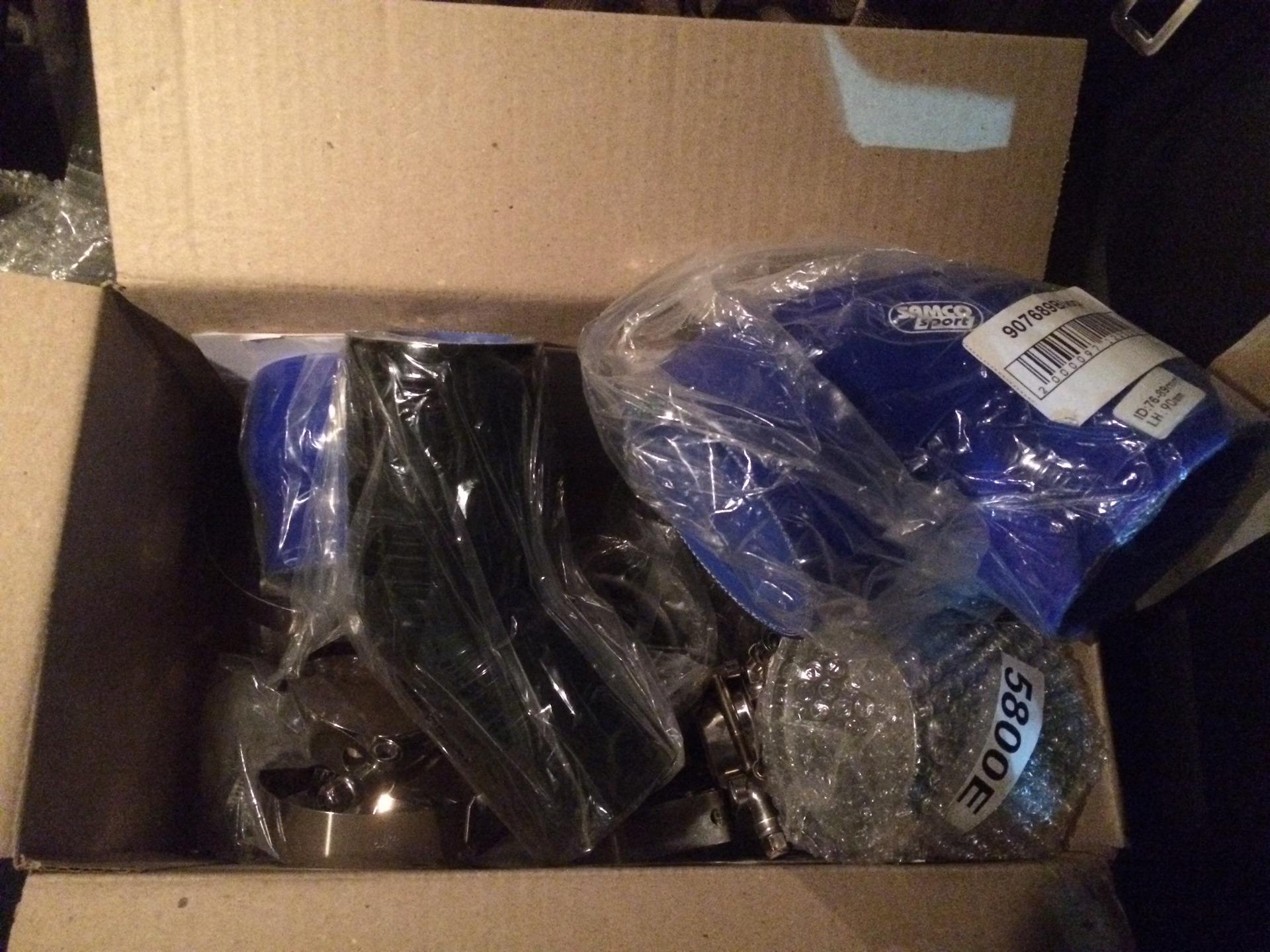

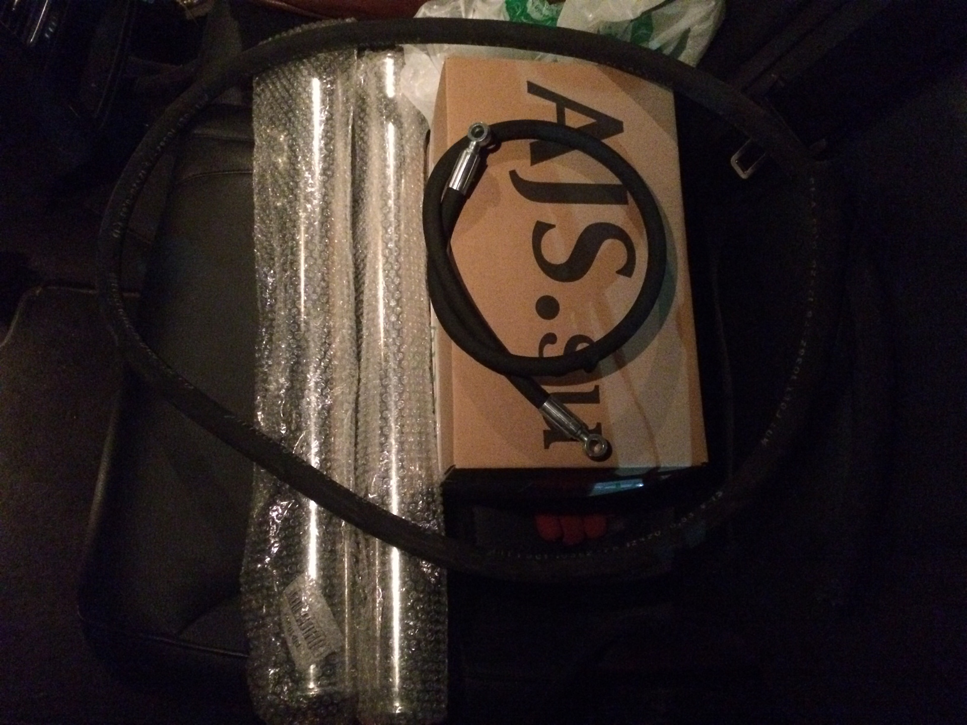

Поиски и закупка необходимых патрубков и хомутов

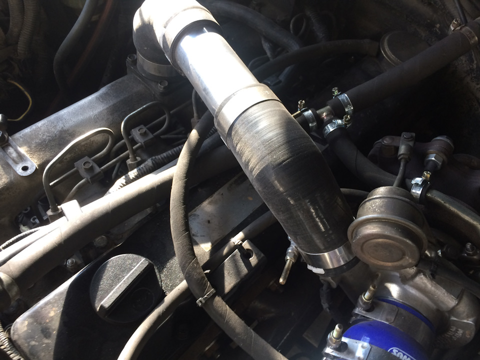

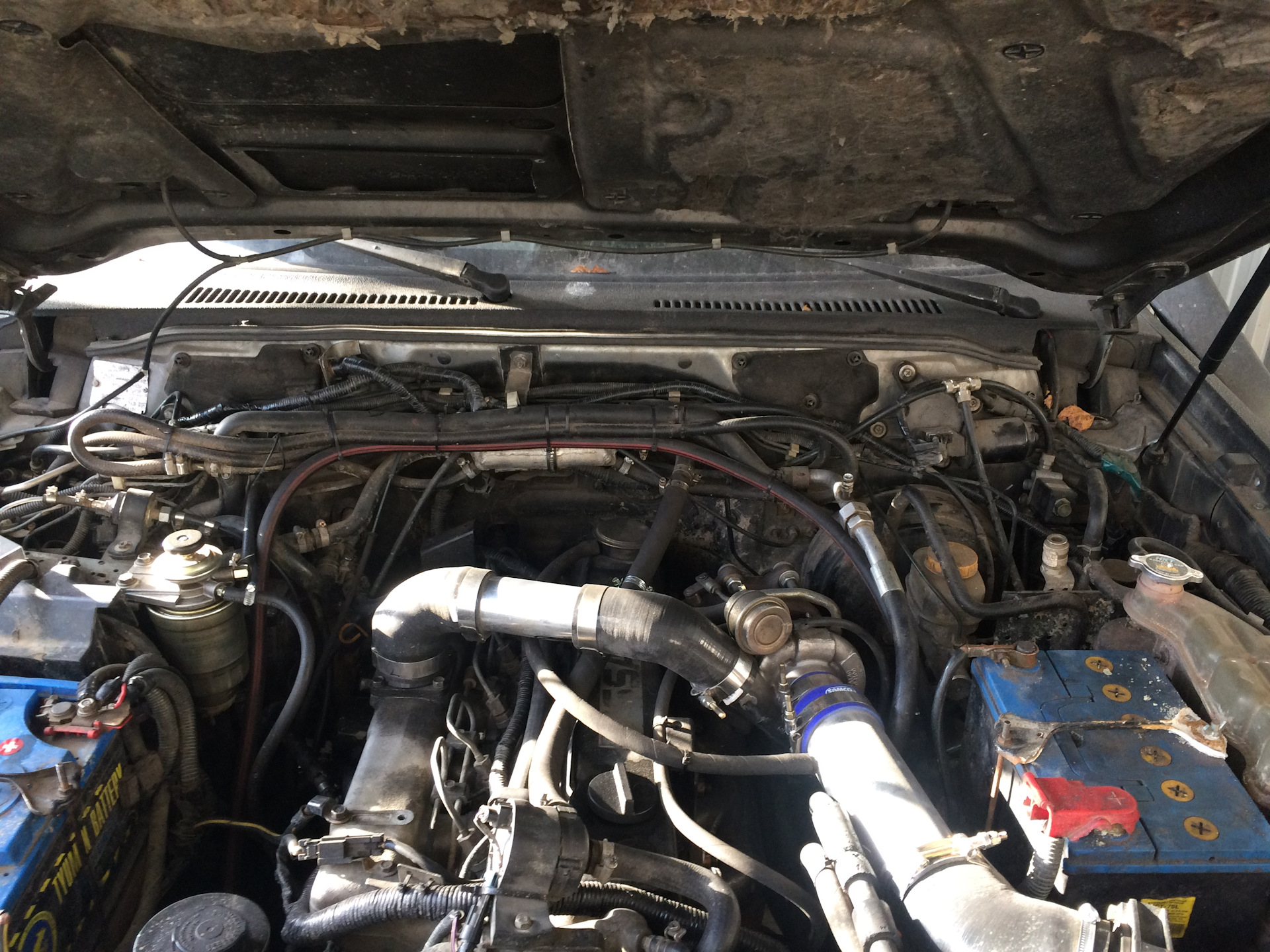

Установка максимально короткой трассы впуска на коллектор

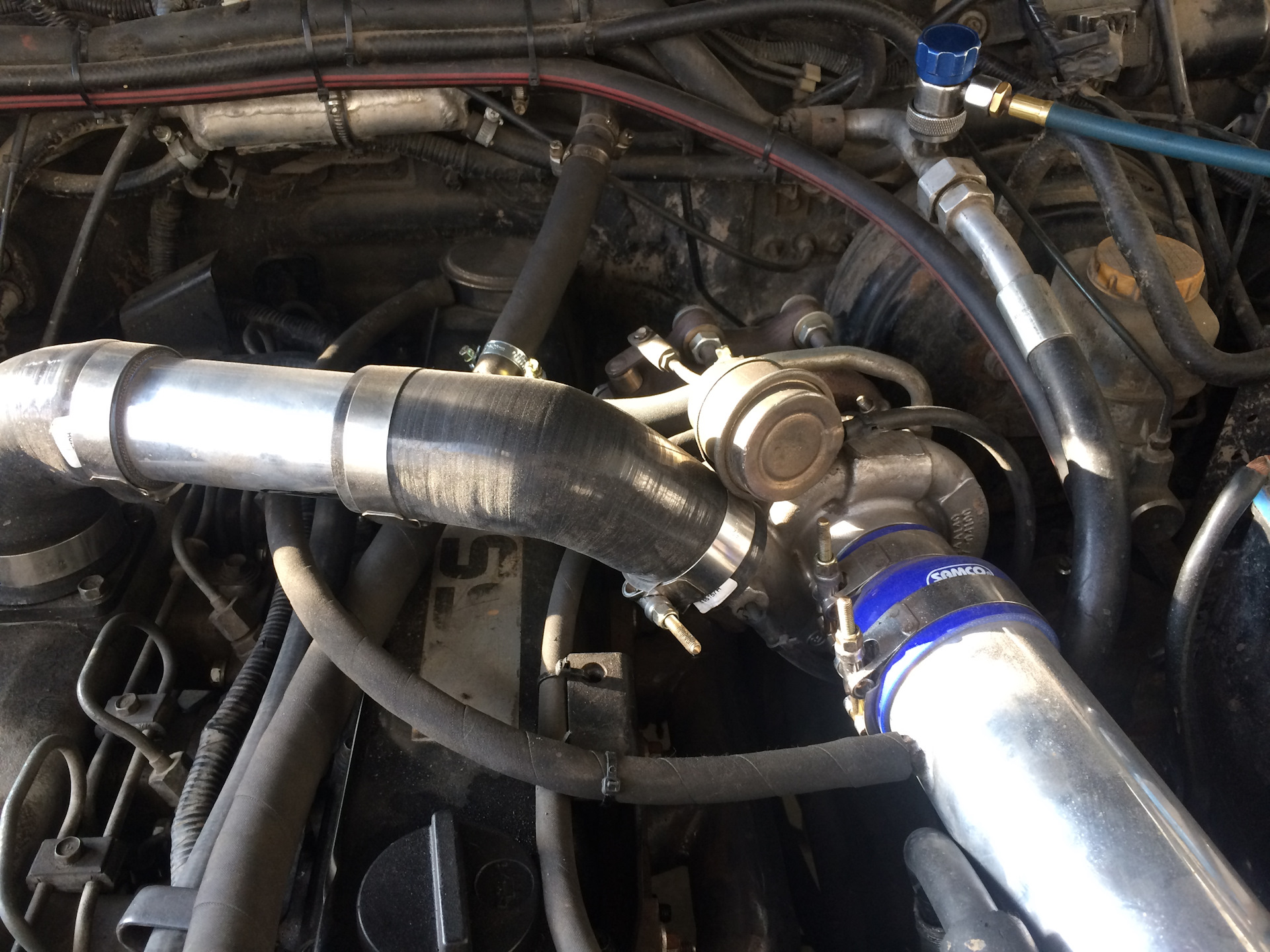

Изготовление РВД на подачу масла
Магистраль подачи масла на турбину была подведена к "старой точке" забора масла на вакуумный насос, когда он был установлен на шкиве генератора
Магистраль же антифриза подключена к малому кругу ОЖ за внешней помпой Ebershpeher.

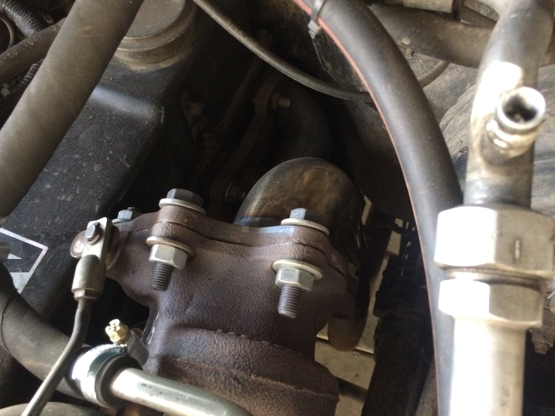

Выпуск был переварен на 63мм с плавным переходом на трассу в 57мм
Актюатор вестгейта настроили на давление 0.6 бар — оптимальный максимум этой концепции.

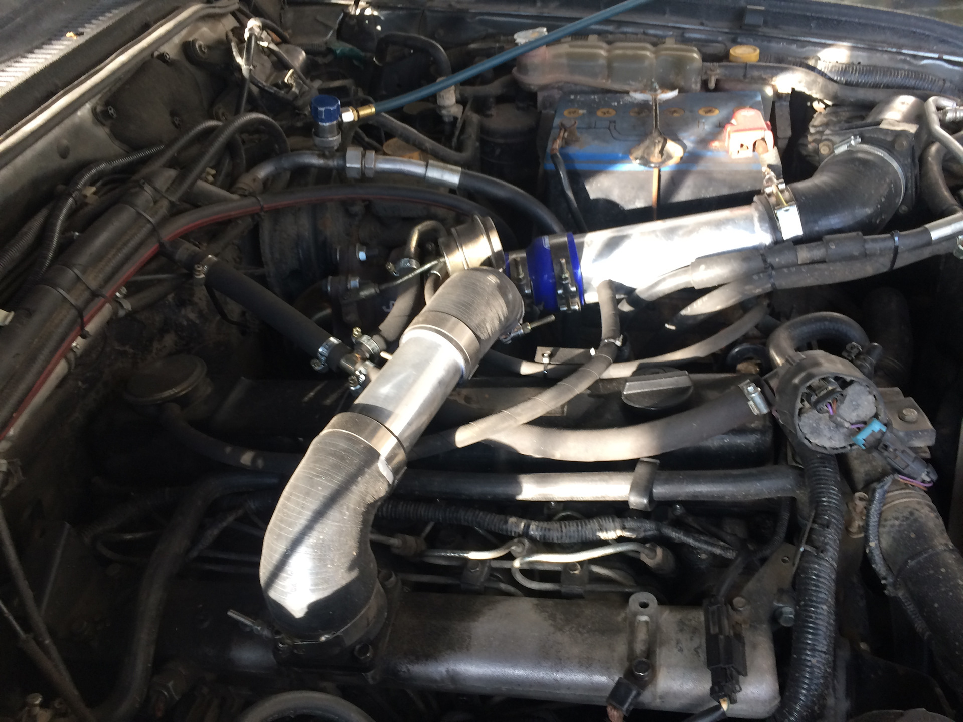

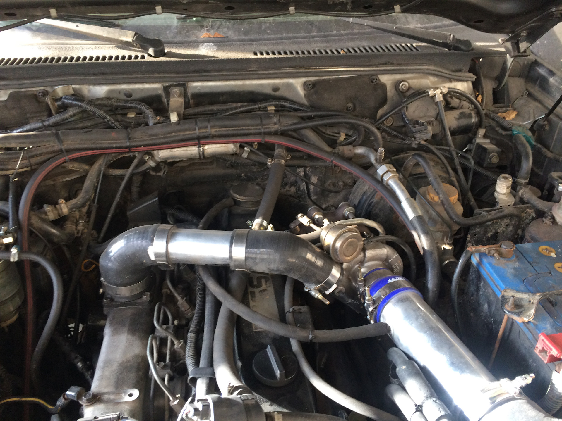

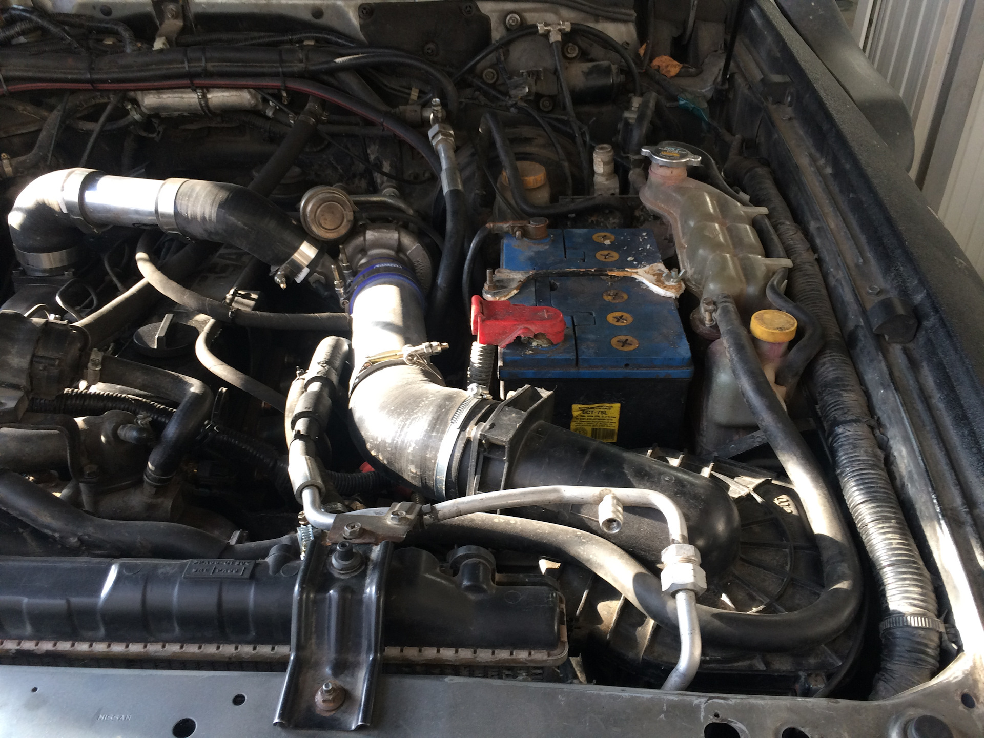

Ну и в завершении — вернули на место корпус воздушного фильтра от ZD30 вместо резонатора от TD42
Наслаждаемся мягким тоном подхвата турбокомпрессора
Болт цикловой подачи топлива не регулировали — остались настройки ТНВД, сделанные на стенде для TD42 — но с турбиной почти полностью пропал черный дым при работе с педалью газа.
И остается еще один шаг — проверка давления масла после подключения дополнительно контура потребления в виде турбокомпрессора.
Давление масла на XX – оборотах составляет 3 бар, что при стандартном масляном насосе от TD42 также является очень хорошим результатом, учитывая, что имеется две внешних масляных магистрали: на вакуумный насос под лобовиной двигателя и для смазки турбокомпрессора. Этот факт наглядно демонстрирует, что устанавливать масляный насос от TD42-T не имеет никакого практического смысла – производительности насоса от TD42 более, чем достаточно.
Первые ощущения после 700 км пробега — турбина выходит на "spooling up" от 1600-1700 об/мин. Наиболее активная и заметная зона работы турбины — диапазон 2200-2800 об/мин.
Автомобиль стал ехать значительно интереснее, особенно в диапазоне скоростей 50-100 км/ч

В даунпайп егт не хорошо, просверли горячку турбины на входе
Почему? Ну будет гэп по температуре в 20-30 градусов всего. При целевых показателях на выпуске в 400-450 градусов, это погоды не сделает для оценки ситуации. Можно также прибавлять эти 20-30 градусов а показаниям индикатора
Сомнительные цифры.
Так то вообще нужна температура на выходе из гбц, но это надобно 6 сенсоров.
Один сенсор, когда неудобно ставить в свод коллектора, то ставят на вход в турбину, ну никак не в даунпайп.
На бензиновых авто разница может быть 150-200°, на дизельных точную цифру не знаю.
не хочется сверлиться в установленном коллекторе/входе турбины. Стружку все равно всю не достать, а то что останется может крыльчатку горячей части трачмиповать при запуске.
Ну турбу то проще снять чем коллектор
