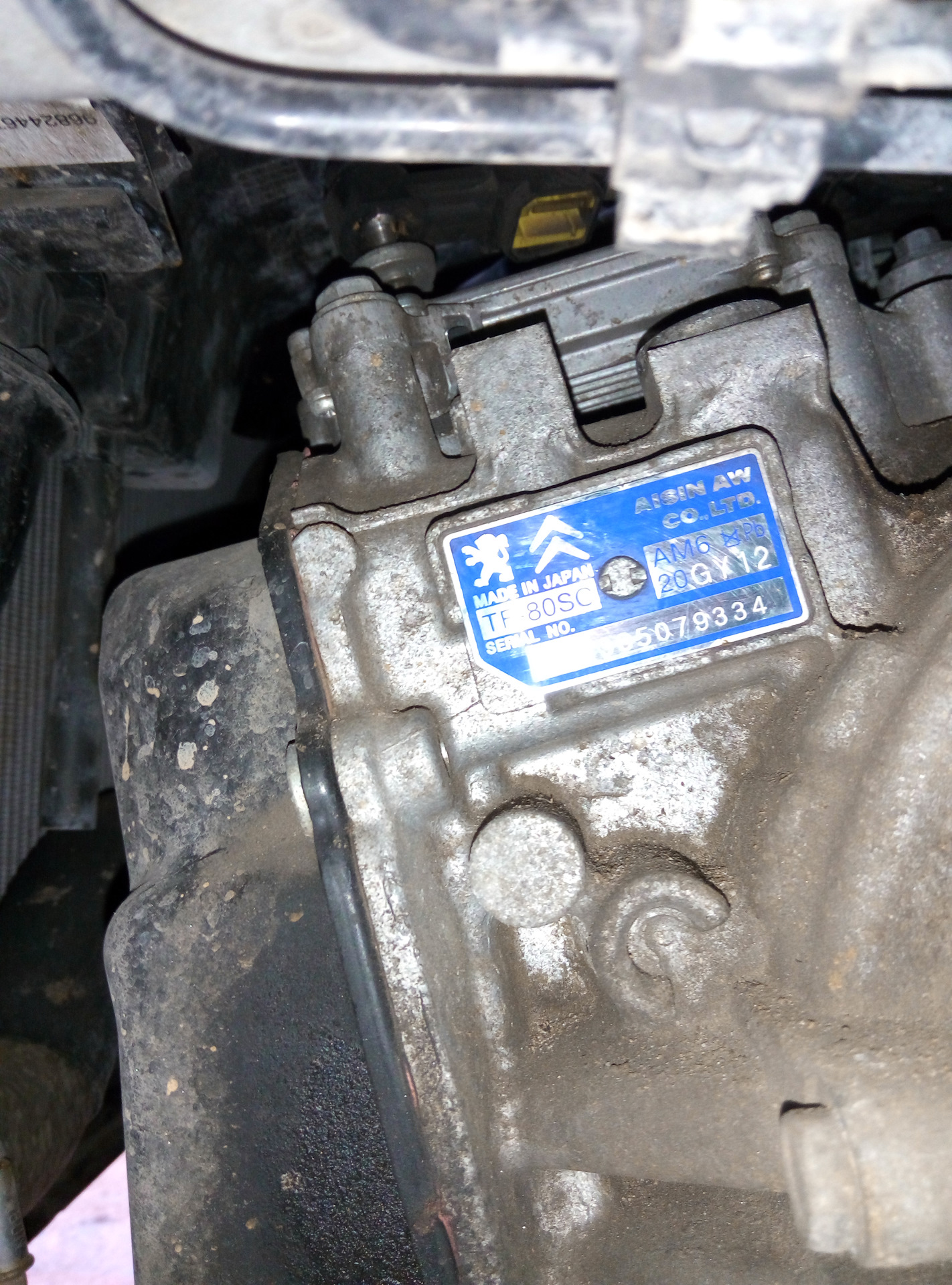

В интернете наткнулся на форуме на эту проблему. Читаемтут форум.
Проблема довольно частая. Особенно для GT. Пинки есть практически у всех. В большинстве случаев грешат на быструю и резкую езду. Плюс перегрев коробки из-за слабого охлаждения.
Остается тогда 1 вопрос? Нафига 204лс/450нм? Для езды в стиле пенсионера?

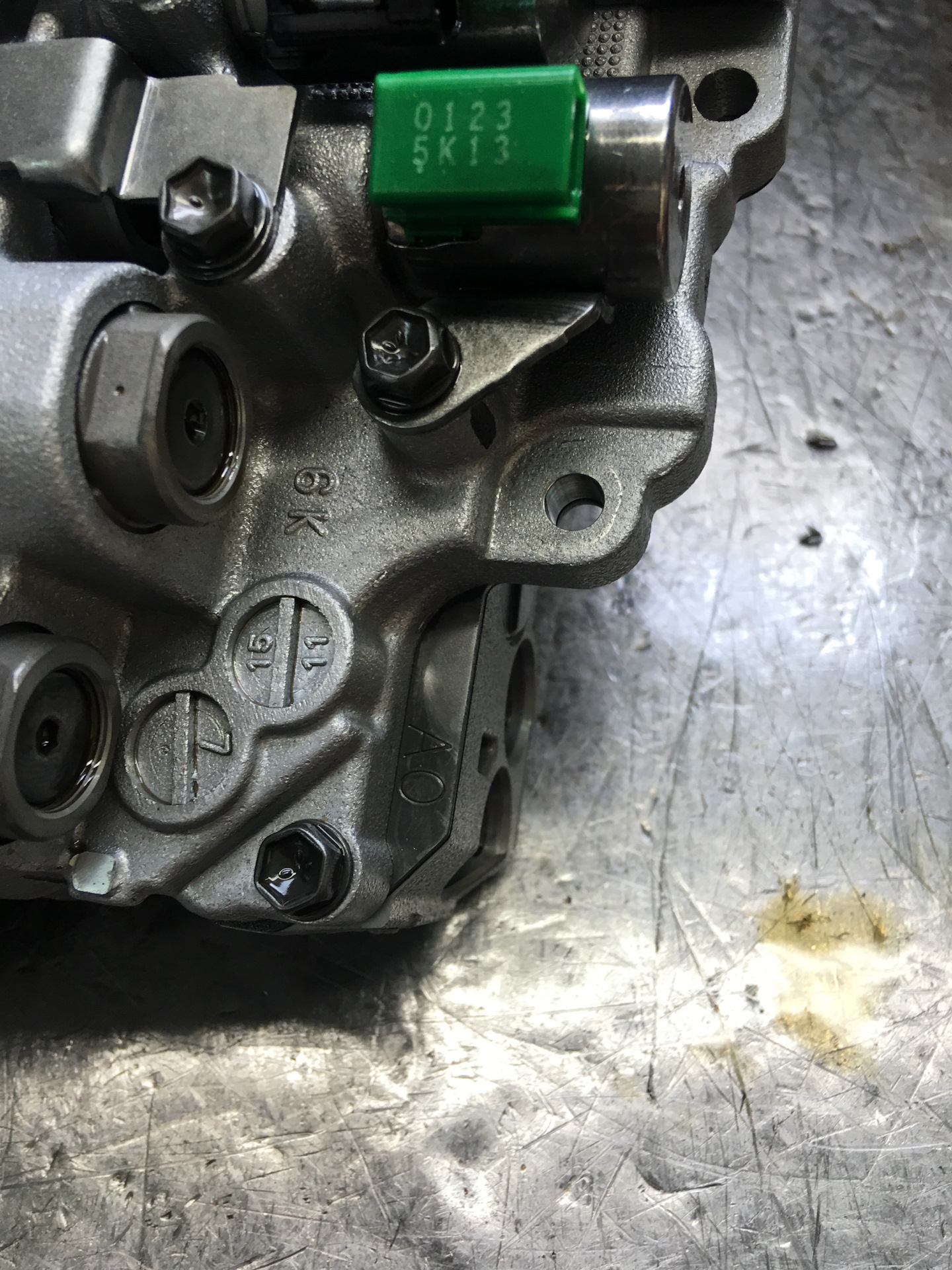

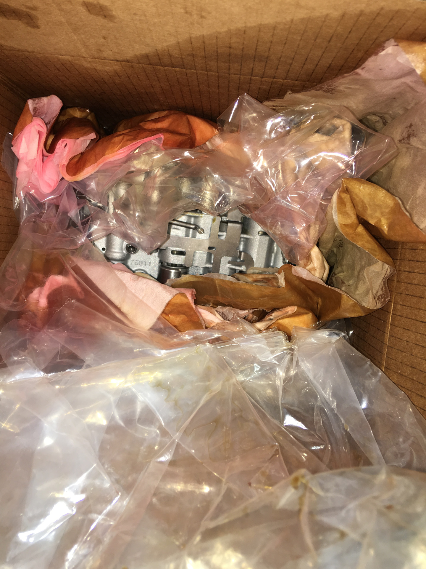

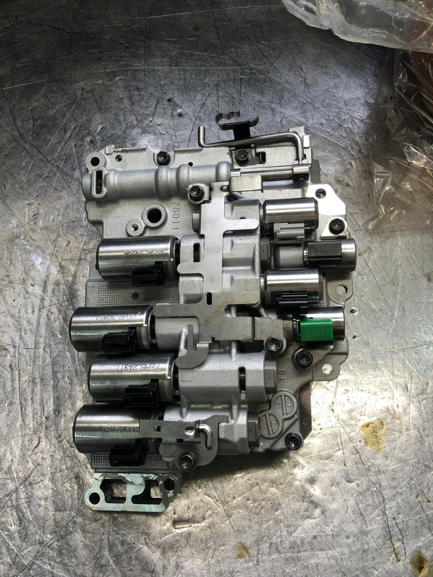

Часть 3. Покупка запчастей.
Посоветовавшись с разными людьми решил все-таки менять блок. Как узнал стоимость, чуть сердце не встало.
Кому интересна цена — забивайте номер детали в вашем интернет магазине. Номер — 9807295280.

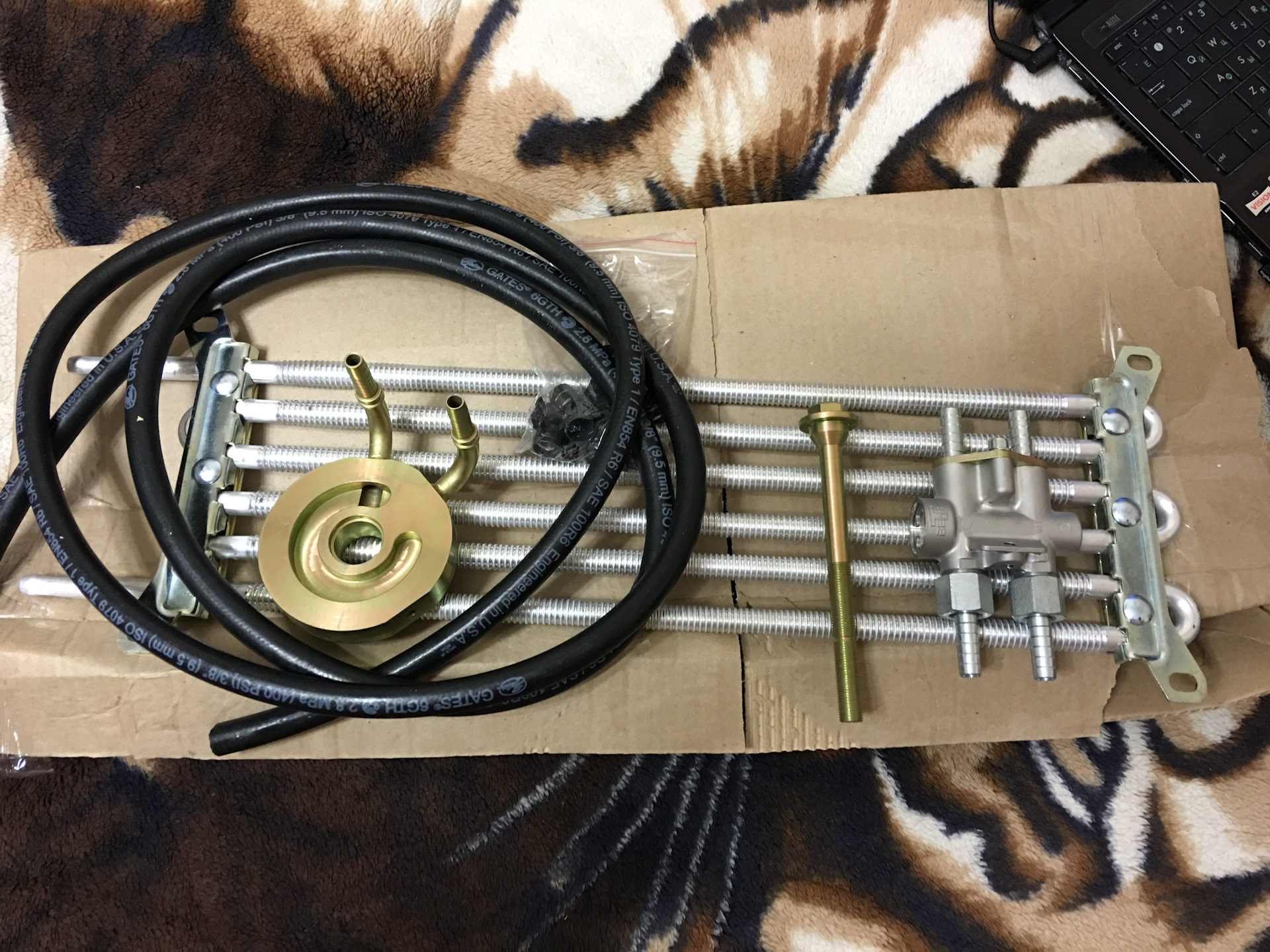

Плюс ко всему закупаем дополнительное охлаждение с термостатом. Делаем всё по правильному.
Так как народ уже это делал, то подсматриваем подсматриваем у них.
Весь комплект для доп. охлаждения АКПП заблаговременно заказал в Екатеринбурге у Александра (www.drive2.ru/o/b/3193177/).
в набор входит:
1|Радиатор АКПП трубчатый 6 рядный
2|Термостат АКПП TO975 штуцеры G10/K10
3|Хомут пружинный Mikalor 17 (шл.10 мм)
4|адаптер-проставка под круглый теплообменник Aisin
5|Шланг Gates 3225 10 мм 10(30) бар -35°C|

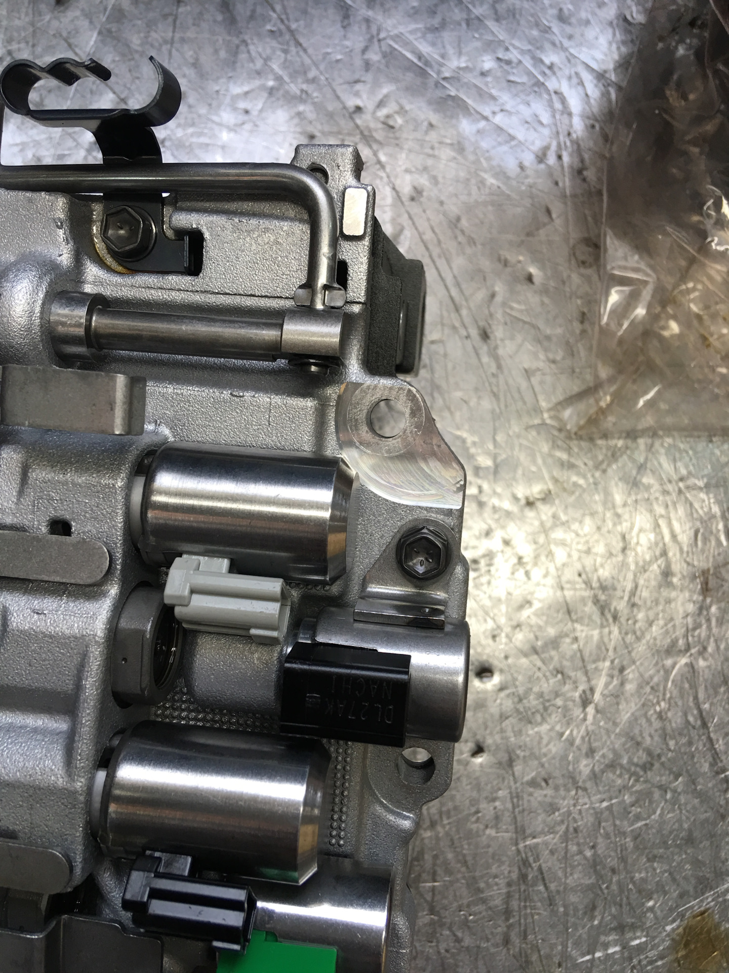

Записался по телефону. Предварительно приехал и спросил сделают ли мне замену гидроблока и установку охлаждения по инструкции. инструкцию изучали минут 20 всем составом. Спросили зачем мне термостат? Говорю — не ваше дело. Поставите или нет? Сказали — без проблем.
Часть 5. Приезд на СТО
Вот настал день х. Приехал на СТО в заявленный день. Машину приняли. Документы забрали. Лист с заказом или вообще каких-либо документов на руки не выдали.

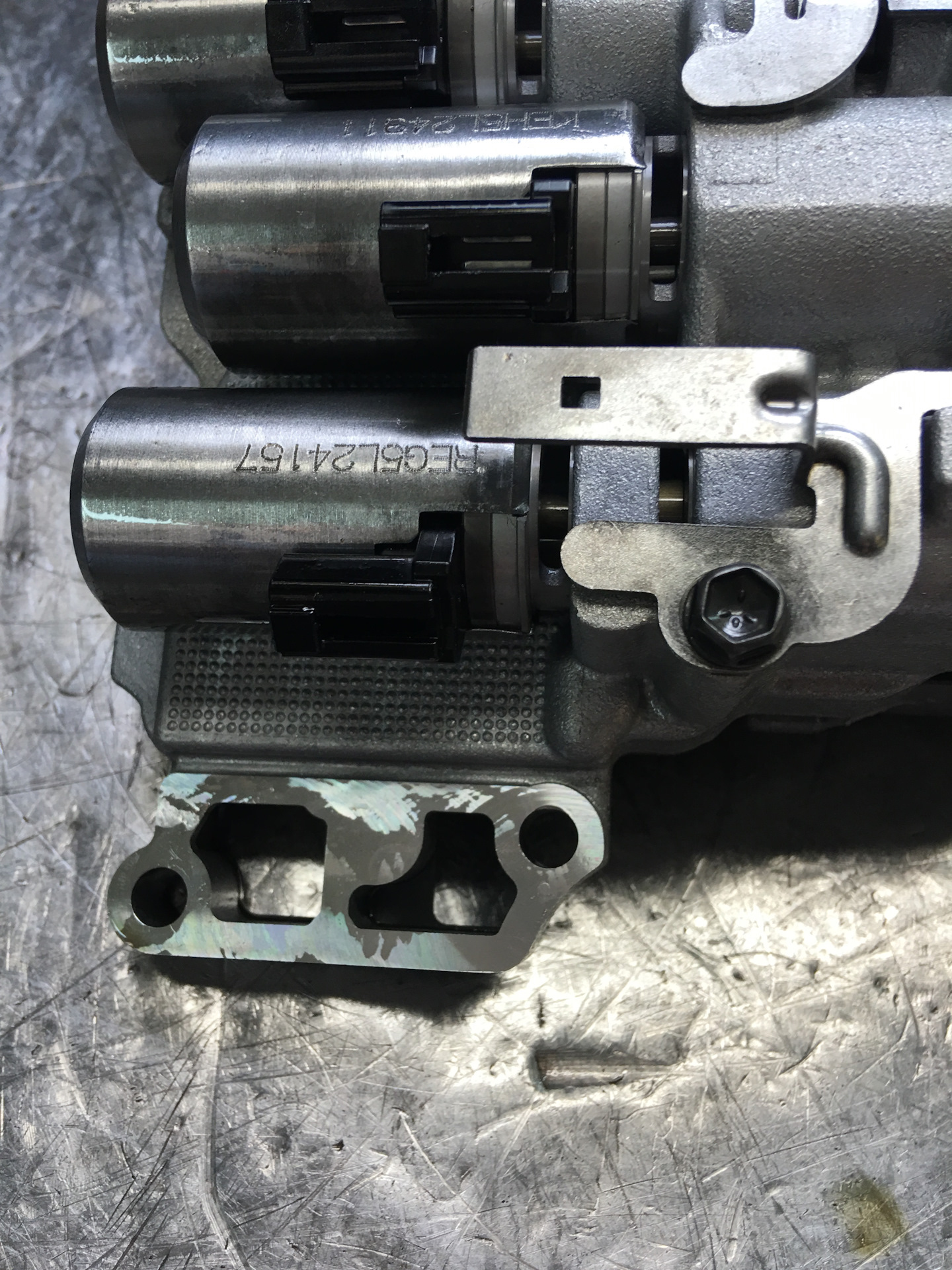

Через час звонок. Приезжайте. Думаете сделали? А фиг там. Говорят у вас не новый гидроблок а бу. Говорю, что брал новый. Есть чек. Они всё равно говорят — приезжайте. ладно. 25км и я приехал. Показывают мне блок. Он у вас где-то ставился.
Мол места, где он прикручивается, уже были прикручены раньше. Мол, мы уже 100 раз новый гидроблок видели. Там такого быть не может. Не знают парни, видимо, что он на стенде проверяется. Потом спросили зачем нужен термостат на системе охлаждения. Принцип работы термостата для них тоже не известен. Что он на 10% открыт всегда, для них было новостью века, видимо. Короче рассказал им принцип работы термостата ещё.

Расскажи, как вообще радиатор этот? А то тоже его думаю поставить ( От Мазды, похоже, пробил радиатор кондея (
Нормальный радиатор. Если не гонять газ в пол, то хватает. Если в +30 и выше гнать, то не хватит. Но у нас нет пробок. Вот средняя скорость
Понял. Значит надо думать, как бы и влезал нормально и охлаждал хорошо ( Ибо маздовский — супер, но не влазит (

По фоткам гидроблок как будто от бензиновой версии. Там стоят tf70 коробки.
Это и от моей тоже:) в этом не сомневайтесь:)
На коробке шильдик есть с указанием типа: a.d-cd.net/6bdf0e1s-1920.jpg
