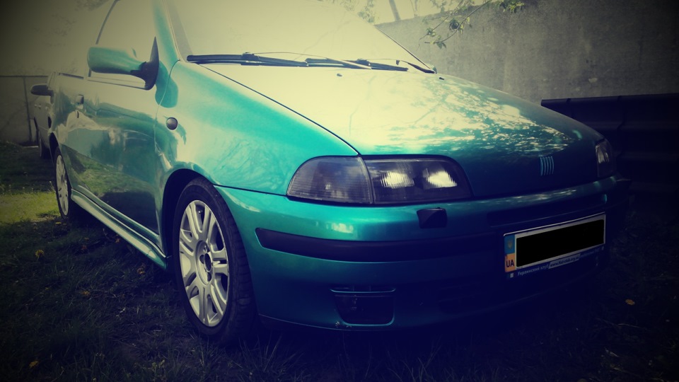

Правый внутренний и правый наружный ШРУС пришли в негодность, один фирмы CV Joint как-то так, второй MaxGear, запчасти и их замена — за всё 150 дол.,
Куплено масло на долив Selenia Racing 10W60 2л. — 32 дол.
Хочешь быстро ездить — доливай маслецо, от замены до замены — почти банка масла )))
18.10.2014
Прошло уже где-то 8 000 км. Время замены масла.
Масло Selenia Racing 10W60 — 2 банки по 390 грн = 60 дол.
Фильтр масла, купил не тот (нужно с диаметром резьбы 20 мм (раньше стоял WIX WL 7086), нашли в закромах СТО BOSCH 0451103300 подходит для самых мощних БРАВ 1, Альф 145, GTV, 155.
Фильтр воздуха Filtron MA1096
Топливный фильтр наконец-то поменял (стоял раньше и гнил Filtron PP833) теперь стоит такой новый.
За все фильтра — 35 дол.
За замену всего этого 15 дол.
Машинка поехала веселее )))
