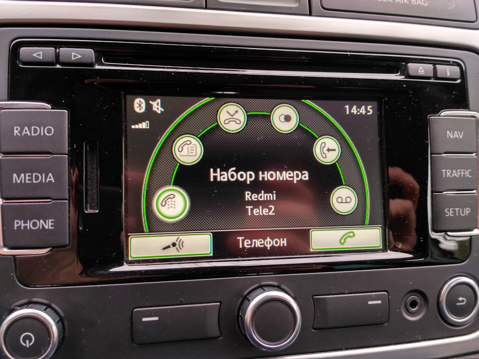

Вторая часть истории про активацию Bluetooth (телефонной громкой связи и проигрывания музыки) и голосового управления. Имеем головное устройство RNS-315, установленный микрофон и китайский кабель VAG CAN PRO, его приобретал без т.н. донгла (USB-ключа для активации), лечится заливкой двух файликов в папку с программой, которые легко ищатся в сети по запросу "vag can without dongle" например.
Дома извлекли c диска из комплекта папку с программой для кабеля, я кидал в голову диска С. Подключаем кабель к ноутбуку — ноутбук его не видит. Из вложенной папки "Driver VCP" устанавливаем "dpinst-x86.exe" или "dpinst-amd64.exe", в зависимости от ОС. Кабель должен быть распознан. После закинули с заменой в папку установки два файлика патча (RSA.dll, SCard.dll), пошли в машину с ноутом и кабелем.

Теперь Bluetooth и голосовое управление.
Входим в блок 37 Navi, видим список машин на выбор. Тигуана в этом списке нет. Выбираем строку VW36X, в которой числятся Golf VI, Jetta, Touran и прочие (я предварительно сверялся со значениями байтов, которые описаны на tiguan-wiki, всё совпало). Нажимаем "Select and close".
Жмём сначала Connect, а затем кнопку Coding:
В новом окошке выбираем сначала слева вверху байт 3, затем справа снимаем галку с бита 5.
В том же окне у байта 10 снимаем все галки в битах. Значение DEC должно стать нулевым.
Нажимаем "Start coding!", записываем два наших изменения.
Теперь голосовое управление. На стартовой экране жмём "More…", на вкладке "Comfort" выбираем блок 16 St.wheel el..
"Connect" — "Coding" — в байте 1 ставим галку у бита 3 — "Start coding!"
Закрываем все окна. Активация сделана.
