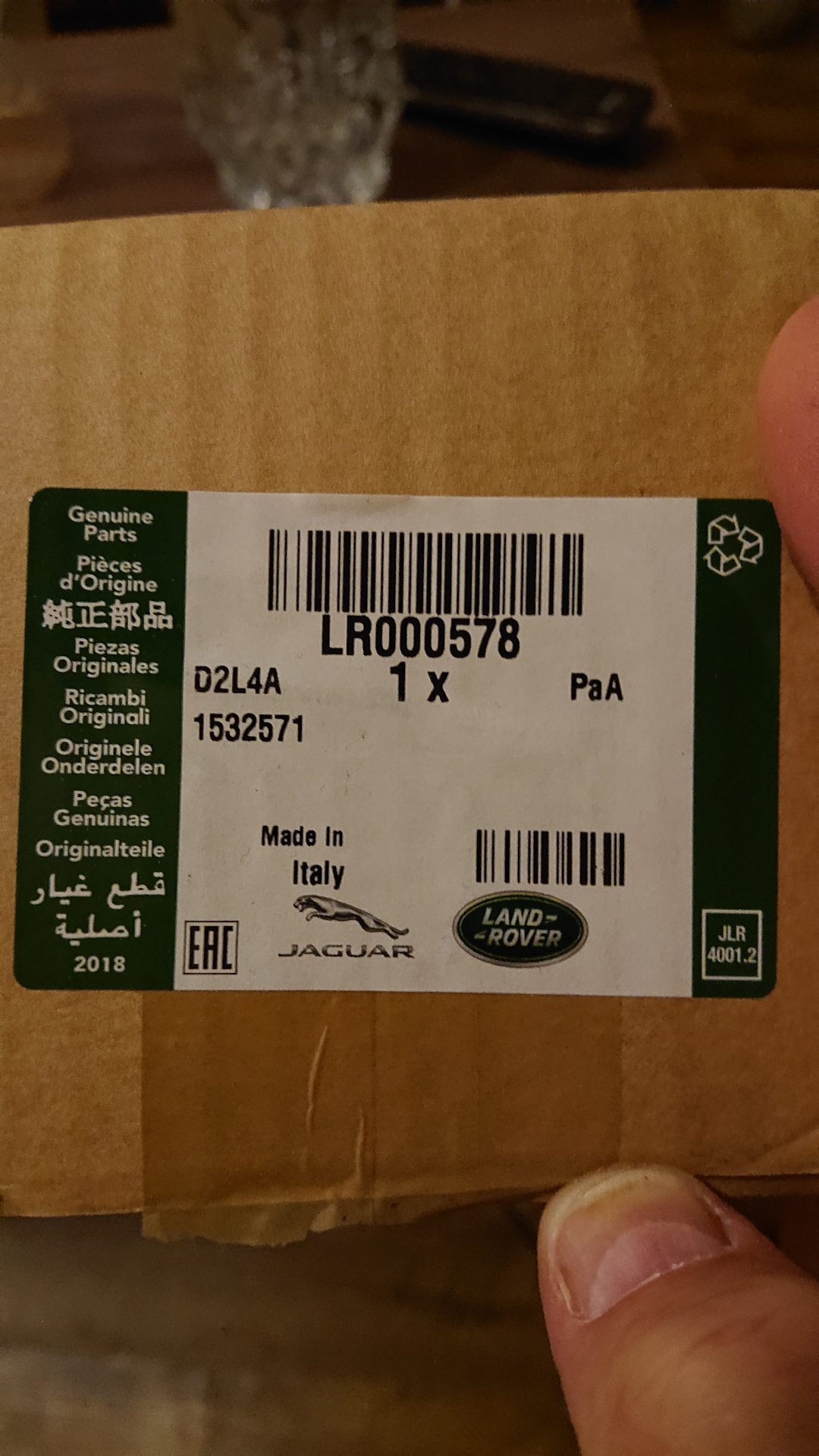

Здравствуйте. Вы какой клапан заказывали? Мне уже пришел, но чувствую, что не подойдет. )
Привет, MSG VW 025 VALVE
Ого!
Он действительно похож на наш, спасибо.
А что у него внутри должно быть?
Пришёл пустой, без внутренностей
Но дело не в этом, у этого клапана диаметр на миллиметр больше. В итоге купил насос в сборе. Китайский, уже год работает
Да, теперь понял. Видимо, наших клапанов не существует в продаже. :(
