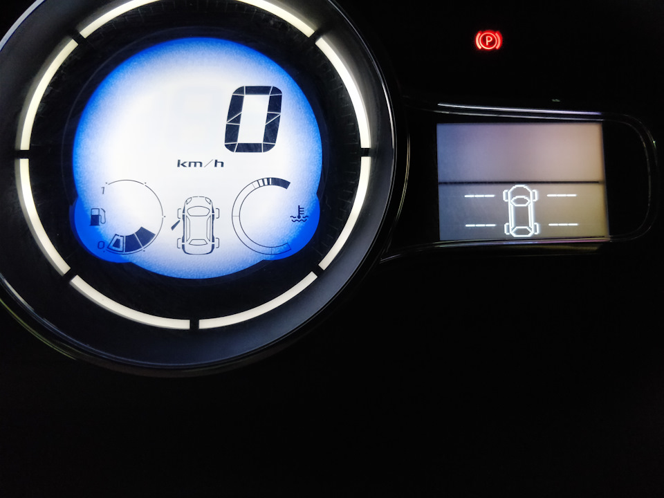

Доброго времени суток!
Решил-таки переобуться) Спустил резину из квартиры к машине, сажусь, завожу, а там…
На заведенном автомобиле приборка выглядит так. Экраны БК не перелистываются и посмотреть цифровые значения давления посмотреть не удается. Когда автомобиль заглушен, все экраны БК доступны, но экран с давлением всё так же не отображается.
Манометр компрессора показал 1 бар вместо 2-х рекомендованных. Начал накачивать. При значении между 1,7 и 1,8 бар сообщение об ошибке исчезло…

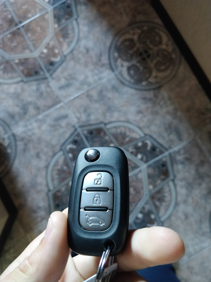

А машина заводится с ключа или кнопка+карточка?
Ключ обычный
Вот блин…я совсем потерялся) надо посидеть и подумать над всем этим.
Пока мысль: купить антенны и датчики, а потом подружить их с ЦКБС.
Вот мой ключ
У меня такой-же.
А можно фотку — как на панели отображается давление в шинах?
Специально спустился до машины. Сейчас показывает пробелы стоит проехать метров 200 как значение появляються

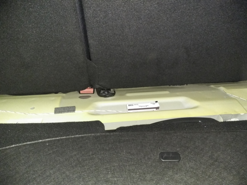

Может быть вы поднимали задний коврик. На полу багажника, в районе задней спинки по середине видели белую прямоугольную антенну? Сейчас фотку найду.
dark-angel0
Да не за что, может в блоке просто нужно включить и прописать датчики и всё
Вот она
Через пол часика могу подойти глянуть. Это в багажнике?
Да. На полу, за спинкой заднего сиденья.
Вот еще фотка. У автора статьи стащил)

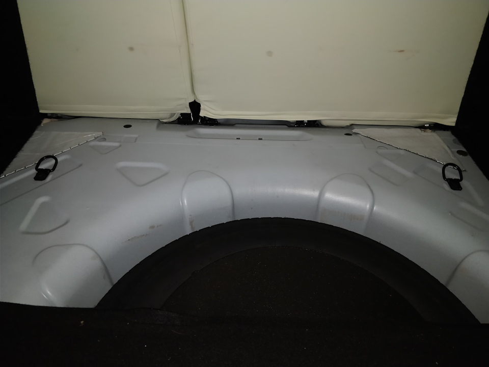

Вобщем поднял коврик ничего такого у меня нету голый метал и всё. Даже намека нету, под сиденьями задними тоже ничего нету
Спасибо!
Теперь я вообще ничего не понимаю) Как без антенн работают датчики, но ведь работают же)
Это не антенна, а датчик центробежной силы для иэспи

Кнопка завода и ключ карта есть! Или это не то?
Это то. Вам можно поставить датчики давления колес.

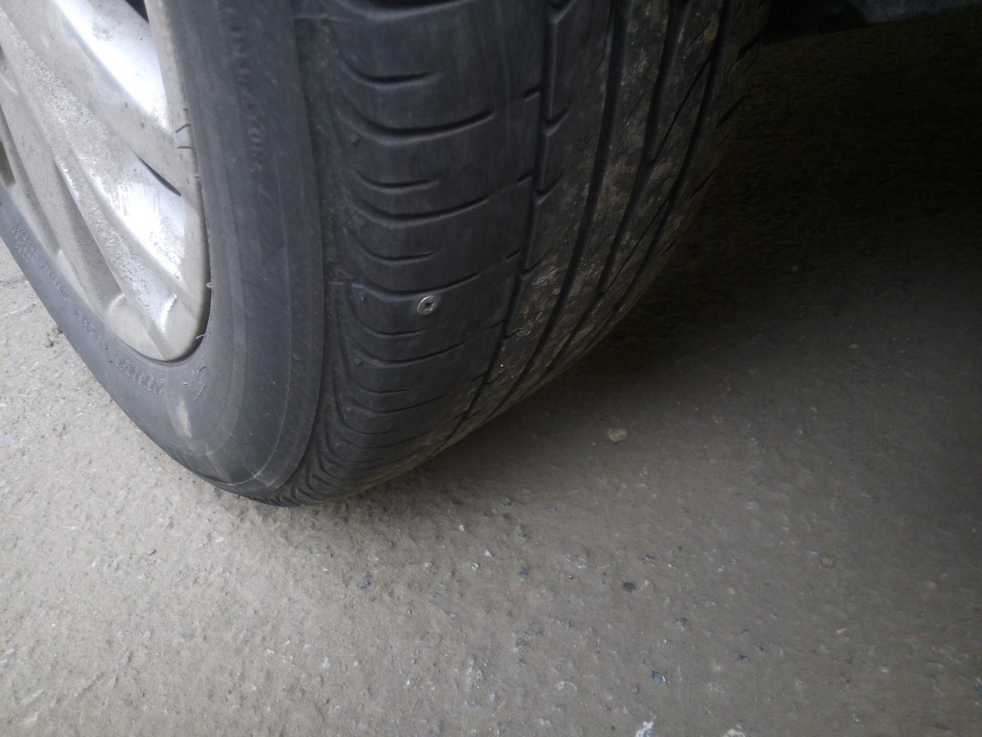

саморезик с подкрылка от тазика
Диверсанты тазы собирают)))
да сколько уже переловил этих саморезов)))
…хоть продавай)
кто то потерял, кто то нашёл )
Шуруп забитый молотком держит лучше, чем гвоздь закрученный отверткой) Поэтому и воздух не весь вышел))
