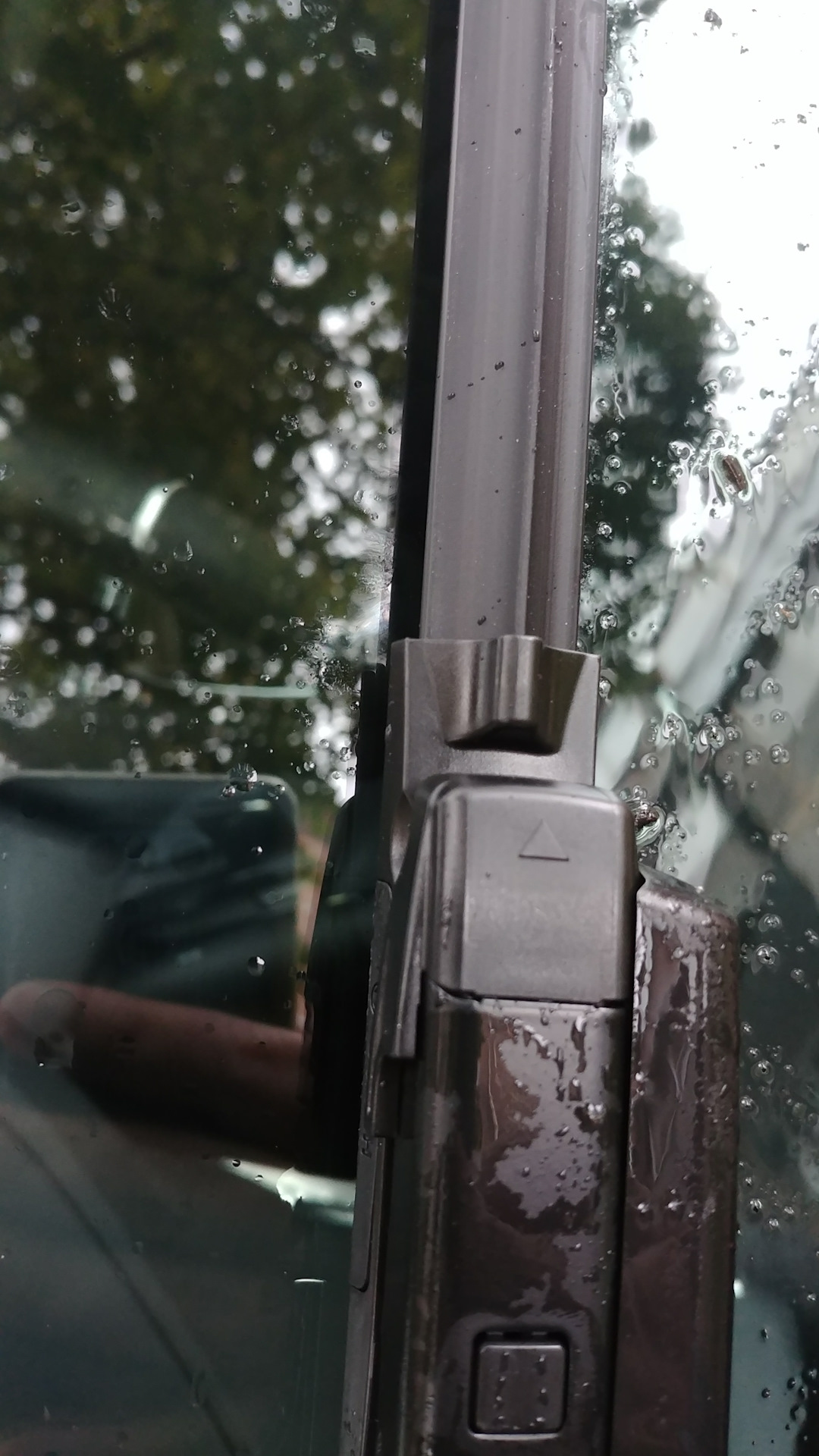

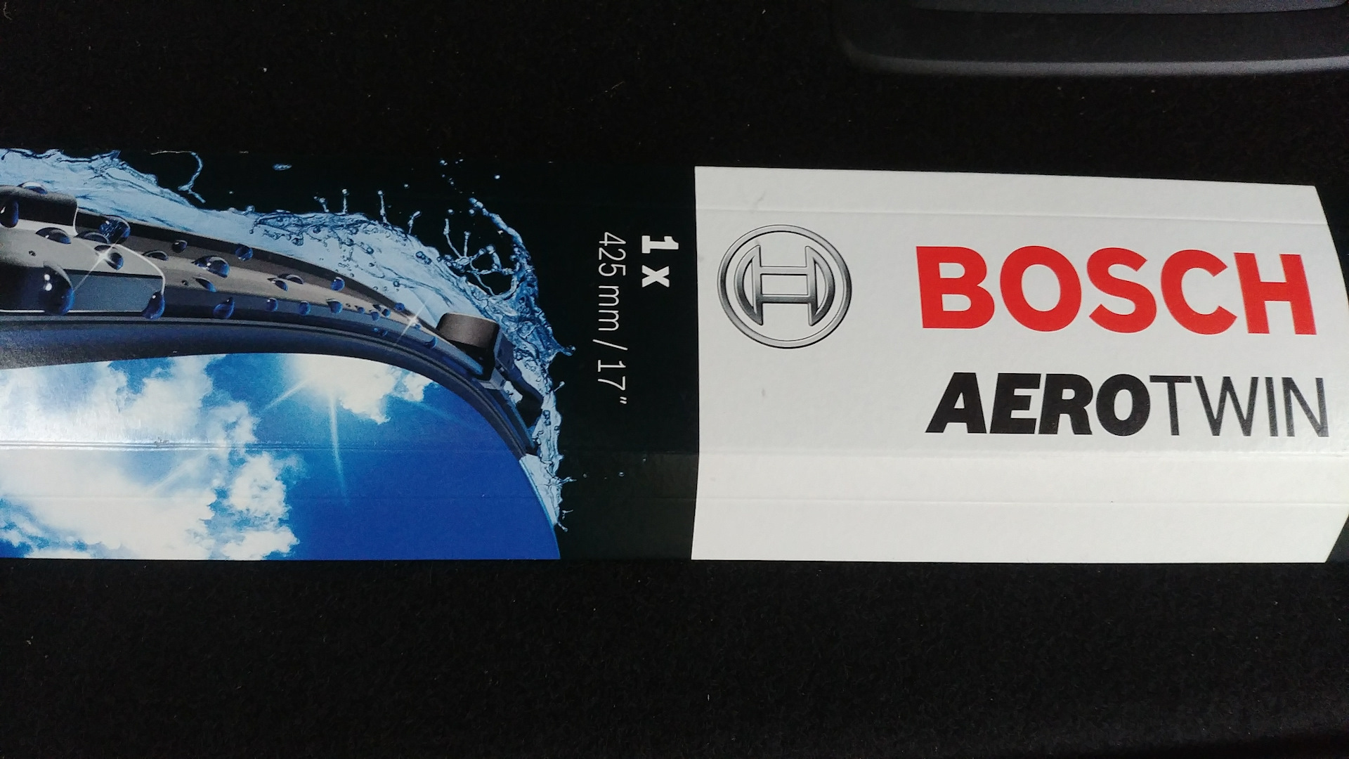

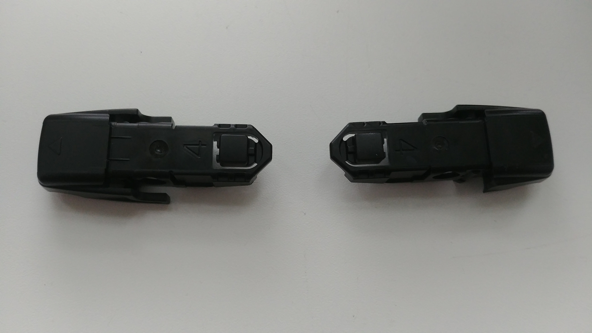

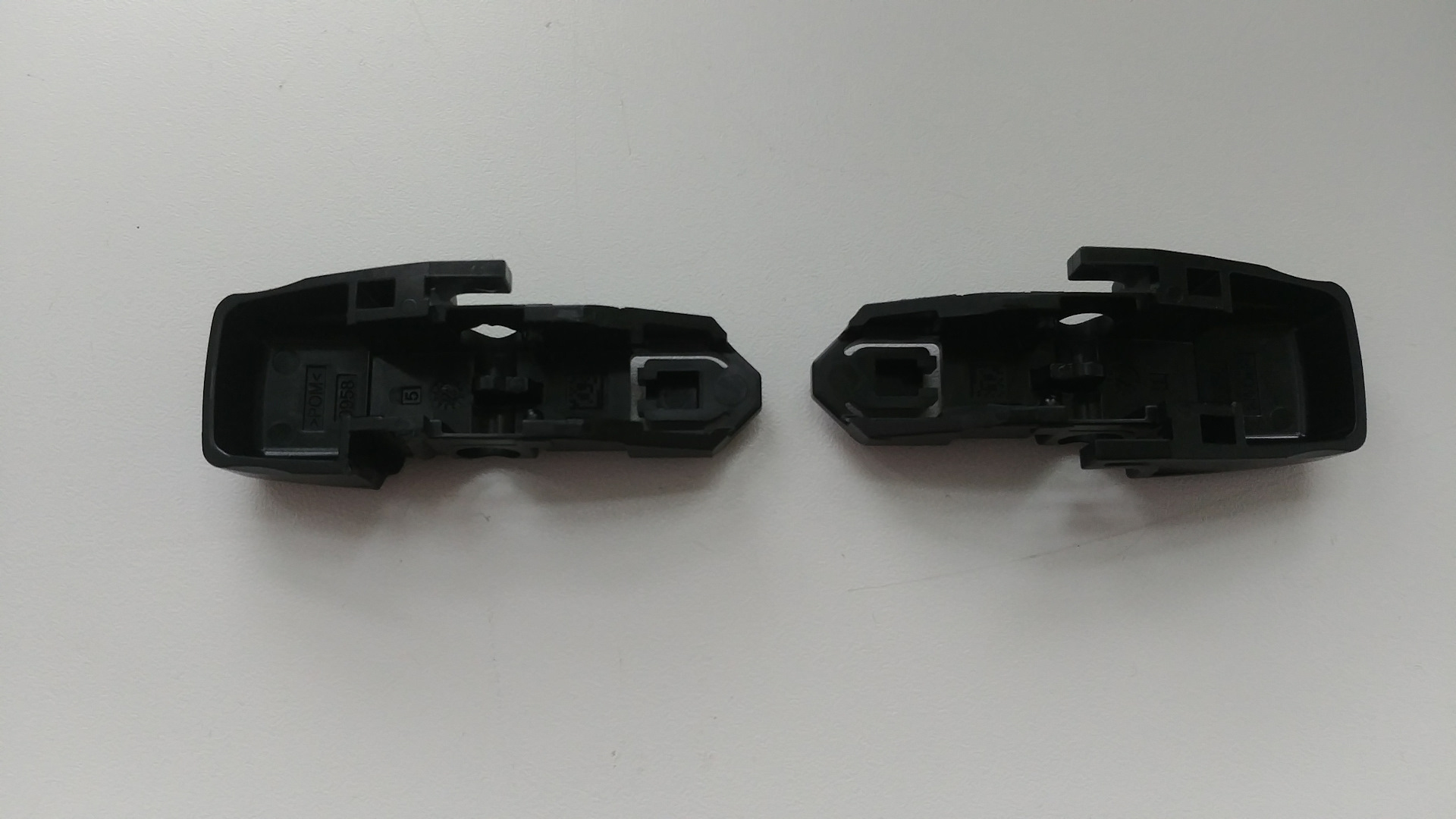

Небольшая доработка бокорезами и ножиком решает вопрос совместимости с новым 3008. Всего лишь нужно откусить одно ушко, которое упирается в систему подачи воды.
Стали как родные.
И таки в очередной раз убедился, что сабжевые дворники лучшие. Стекло просто идеально чистое, не прикопаешься к качеству.

Кстати по поводу боша, я им мозги начал лечить твоей историей с откусыванием крепления.
Скачали что у боша есть два варианта — дворники по одному с кучей переходников, и набор на конкретный авто с одним конкретным креплением.
И если там написано пежо 3008 от 2016 года то оно должно 100% подходить.

т.е.номерок этих аэротвинов AP425U- как в др. сообщении указан ?
не советую покупать. ровно месяц нормально тёрли.

Бесит, когда приходится что-то допиливать, особенно, когда обещана совместимость
