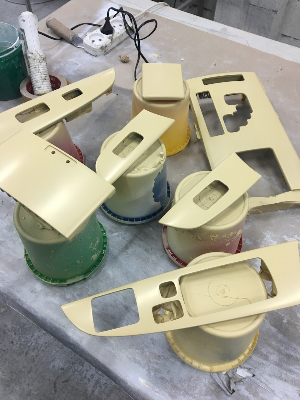

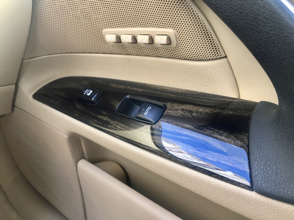

Поэтому я решил изменить цвет. Выбор свой остановил на тёмном потому что на дверных картах переход на эти накладки идёт с чёрного пластика а прожилки дерева решил сделать бежевые в цвет кожи.

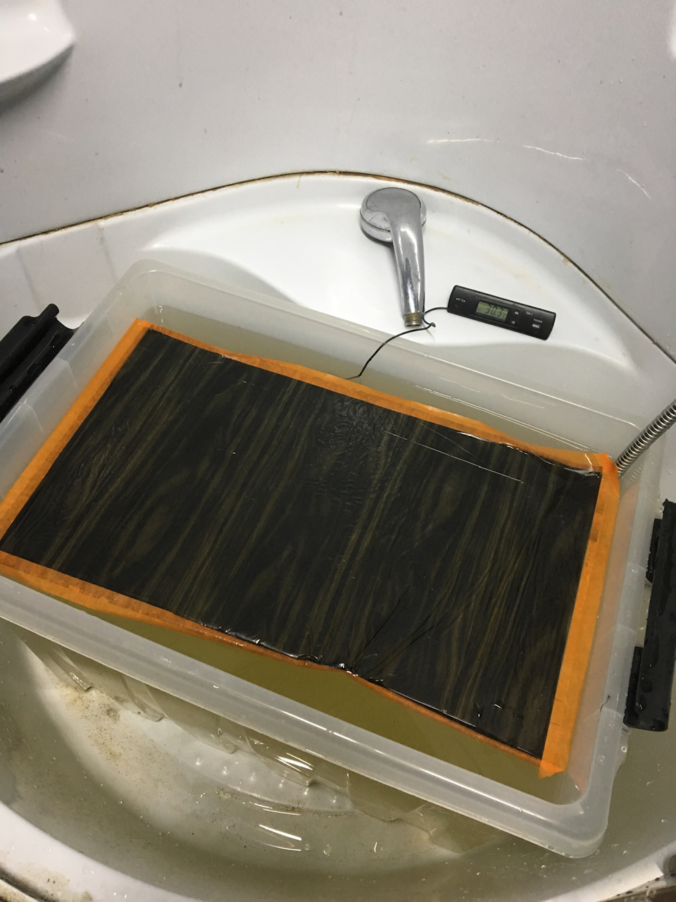

Для этого я заказал пленку (А-140, может кому-то пригодится) 5 м (меньше не продают) и баллон активатора. В качестве подслоя я использовал бежевую базу. Материалы только профессиональные под пуливизатор, иначе долговечного и качественного блеска панелей не видать.)

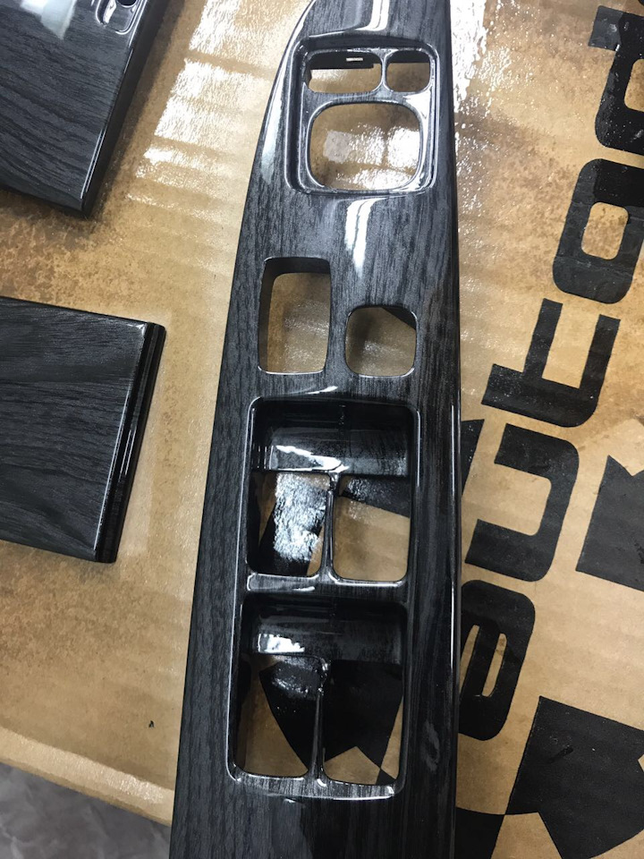

После покраски сделал глубокую полировку лака на каждой детали.
По стоимости материалов вышло не более 2500 руб.
Делал что-то дома в ванной, что-то на работе (жена ругалась 🙈).
Сама технология подробно описана на ютубе, кому интересно посмотрите, очень интересно.
У меня все получилось, хоть и не без косяков (несколько деталей переделывал много раз, пока не разобрался в технологии).
Результатом очень доволен, этот цвет выглядит очень дорого и отлично гармонирует с салоном.

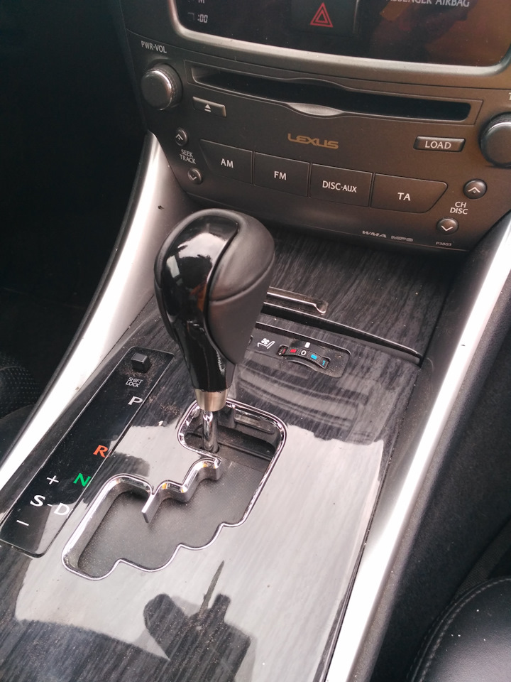

Заодно отполировал стекло часов. Теперь можно сказать, что салон в идеале.)
PS Ручку КПП поставил временно (выглядит спорно), позже закажу оригинал новую.

я ручку просто покрасил под лак, а сначала тоже шарик с алиэкспресса накрутил:))
Да, тоже хорошо.)
Вот вариант с серой подложкой. Не полированное ещё на фото, но цвет понятен.
Да, круто!)
Отличная работа, сейчас занимаюсь тем же, правда мучаюсь с цветом подложки. Сейчас понял, что с такой плёнкой будет темно серебряный не плох
Да, темно-серый с ней отлично смотрится. Чаще всего его и используют.

Шарик от альтеззы?))
Похож. Но заказал на али, рублей за 500. Качество понравилось.)
даже очень похож на альтеззовский!
