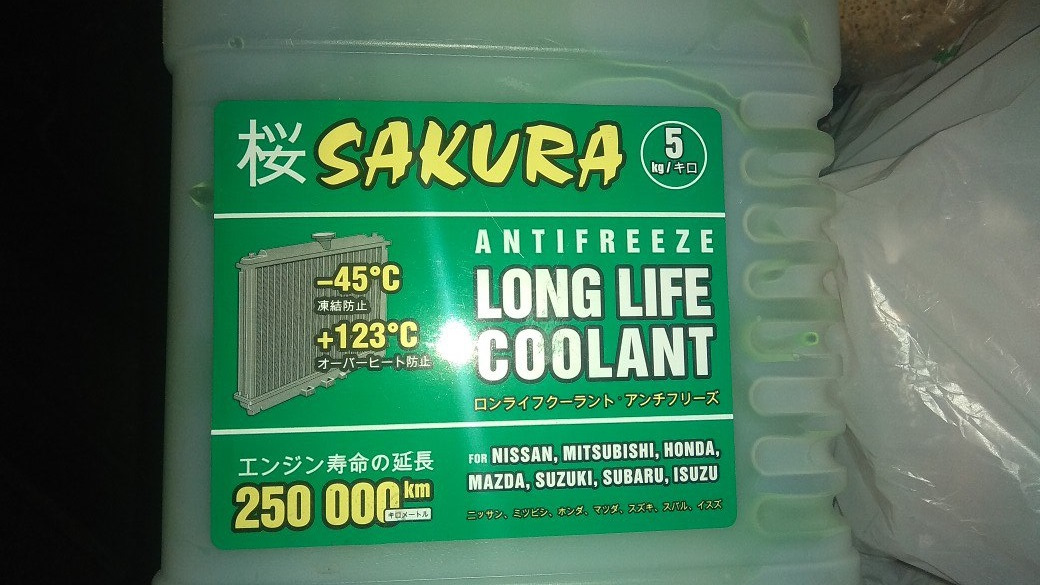

Как то недавно писал о проблемах с кипением, на тот момент всё закончилось заменой термостата. Был залит какой то шлаковый антифриз типа Феликса или еще чего то, вместо оригинального на который было потрачено куча денег=(((. Но со временем стал наблюдать что температура вновь прыгает, и уровень маловат. А затем, когда делали адаптацию дросселя, обнаружили разницу на датчиках температуры. Поковырявшись под капотом, была выявлена проблема создания недостаточного давления в системе, а значит, 99% вероятность, что пропускает крышка! Долили водички, поменяли крышку.

Спустя пару дней наблюдений все проблемы ушли, и было решено поменять антифриз. Заливать решил не оригинал. Выбор остановил на Сакуре. Артикул 430201404, вроде 600р за 5 литров. Требования у хонды не менее G12, на основе этиленгликоля. Обязательно с промывкой, потому что залито было чёрти что.
По процедуре всё как обычно.
1. Встаём над канализационным люком, либо над тазиком.
2. Головкой на 19 выкручиваем болт из блока, затем выкручиваем пластиковую заглушку из радиатора.
3. Ждём когда всё стечёт, и закручиваем обратно.
4. Заливаем 6 литров дистиллированной воды, заводим автомобиль и греем до включения вентилятора.
5. Повторяем пункты с 1 по 4.
6. Заливаем новый антифриз, сколько влезет и половину бачка.
7. Заводим и греем, смотрим уровни. Даём остыть полностью, ещё раз смотрим уровни в бачке и радиаторе.
Теперь с температурой всё отлично, прогреваться машинка стала быстрее. Печка стала дуть теплее. Температура стоит как вкопанная по центру. Радуемся!=)
