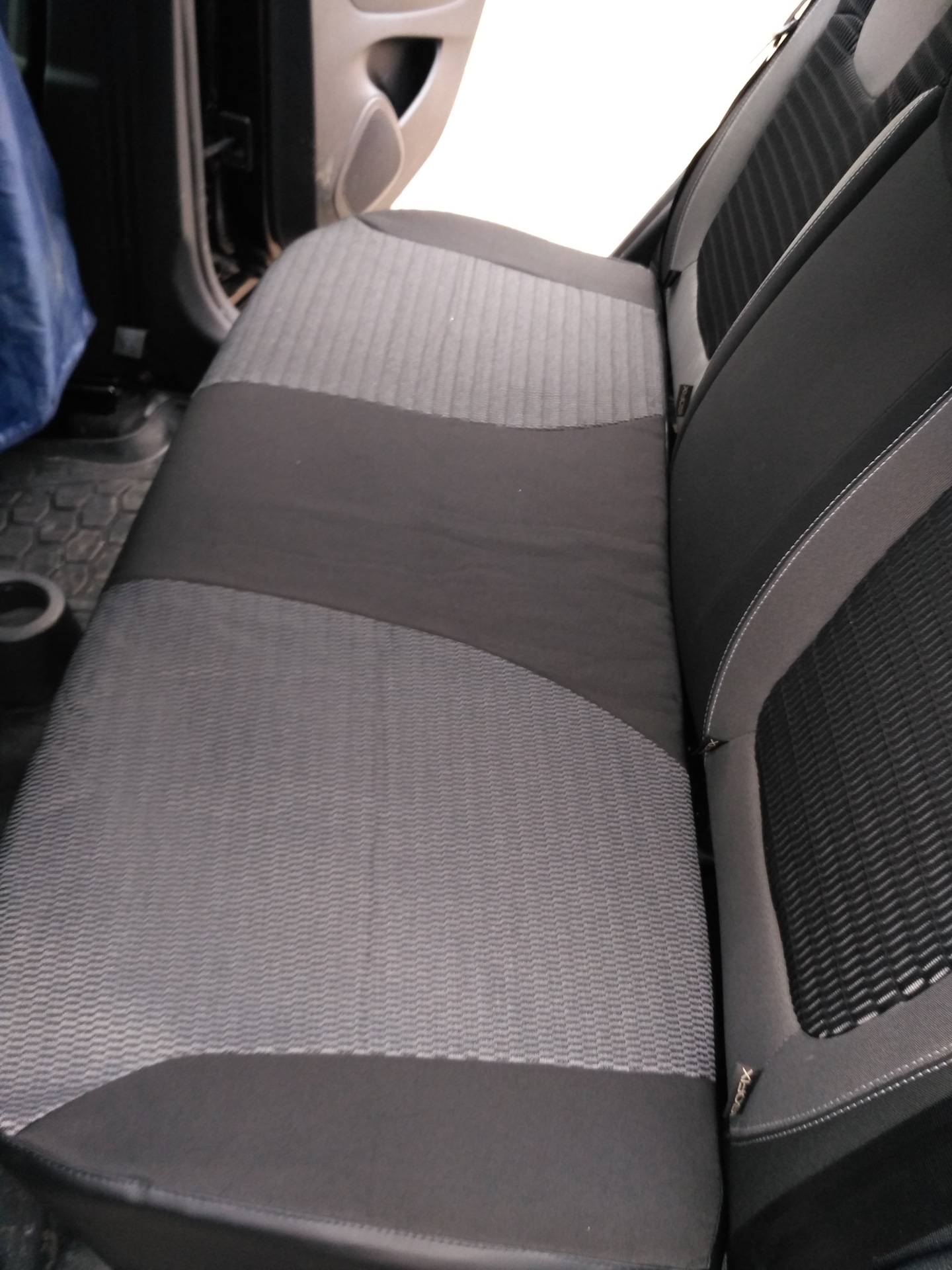

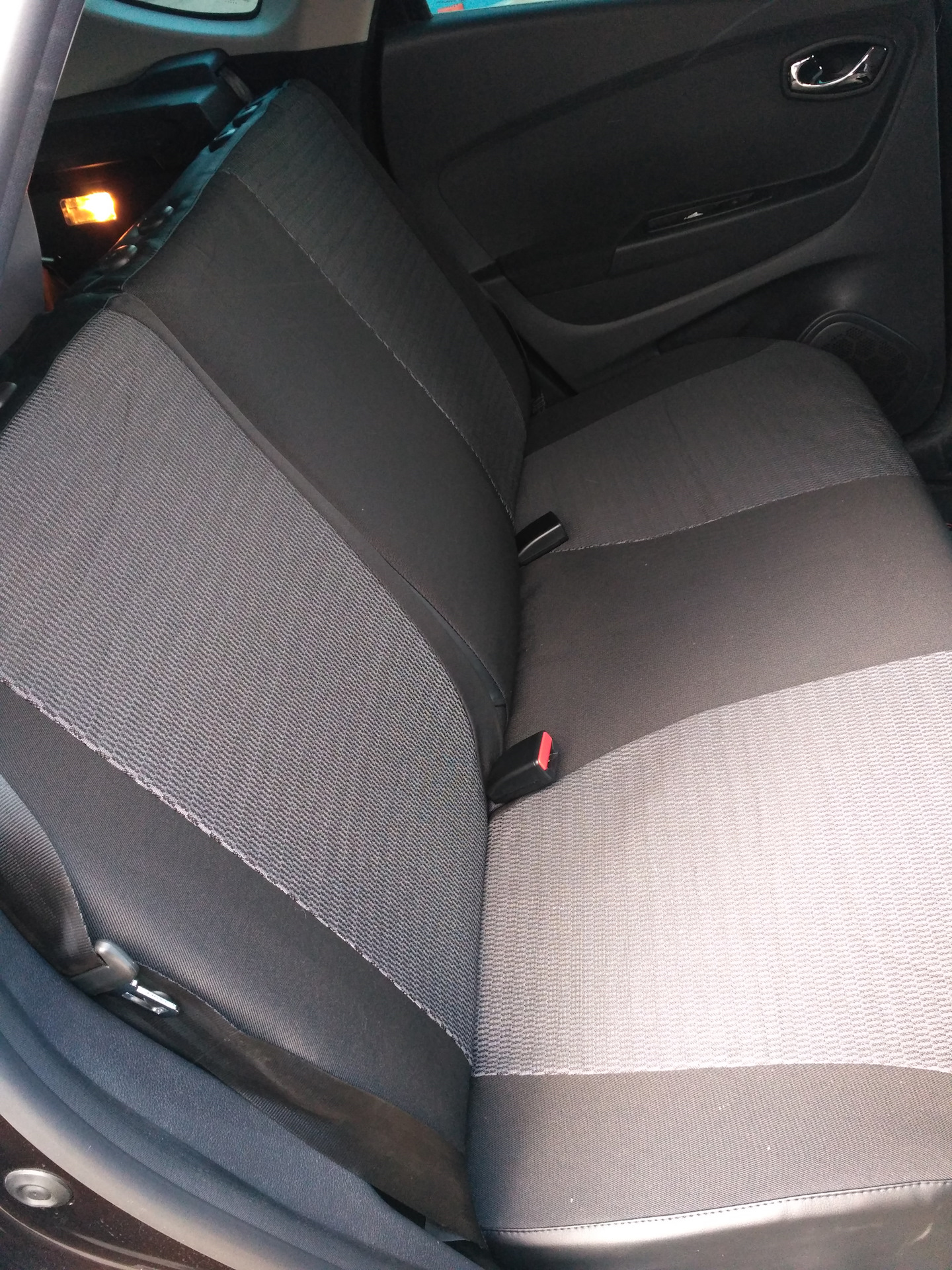

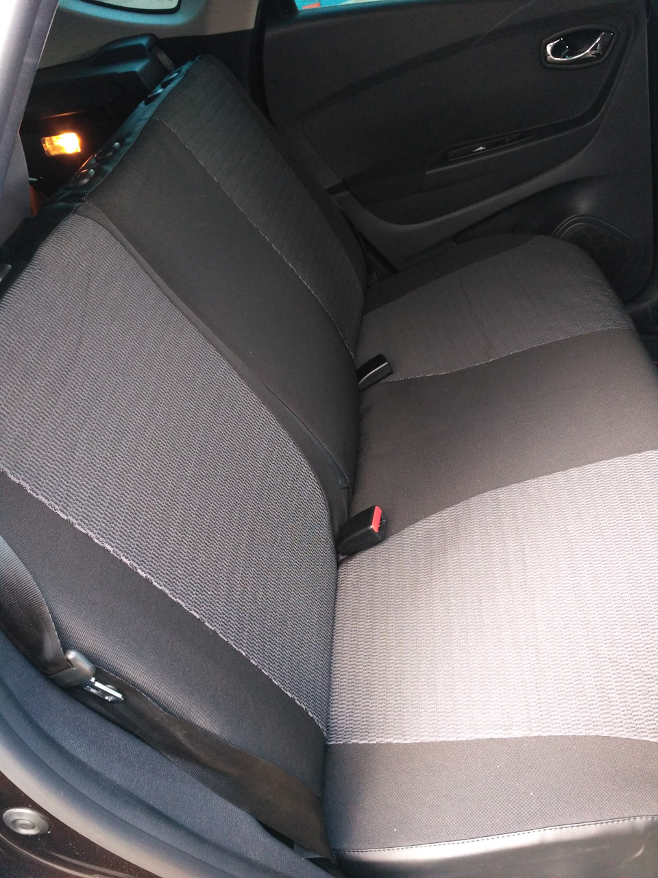

Решил начать с простого — с заднего дивана. Благо у нас он никак не закреплён и работать с ним проще простого. Поднимаем от спинки, снимаем с петель, натягиваем сверху чехол, стягиваем резинками, затягиваем шнур по периметру.

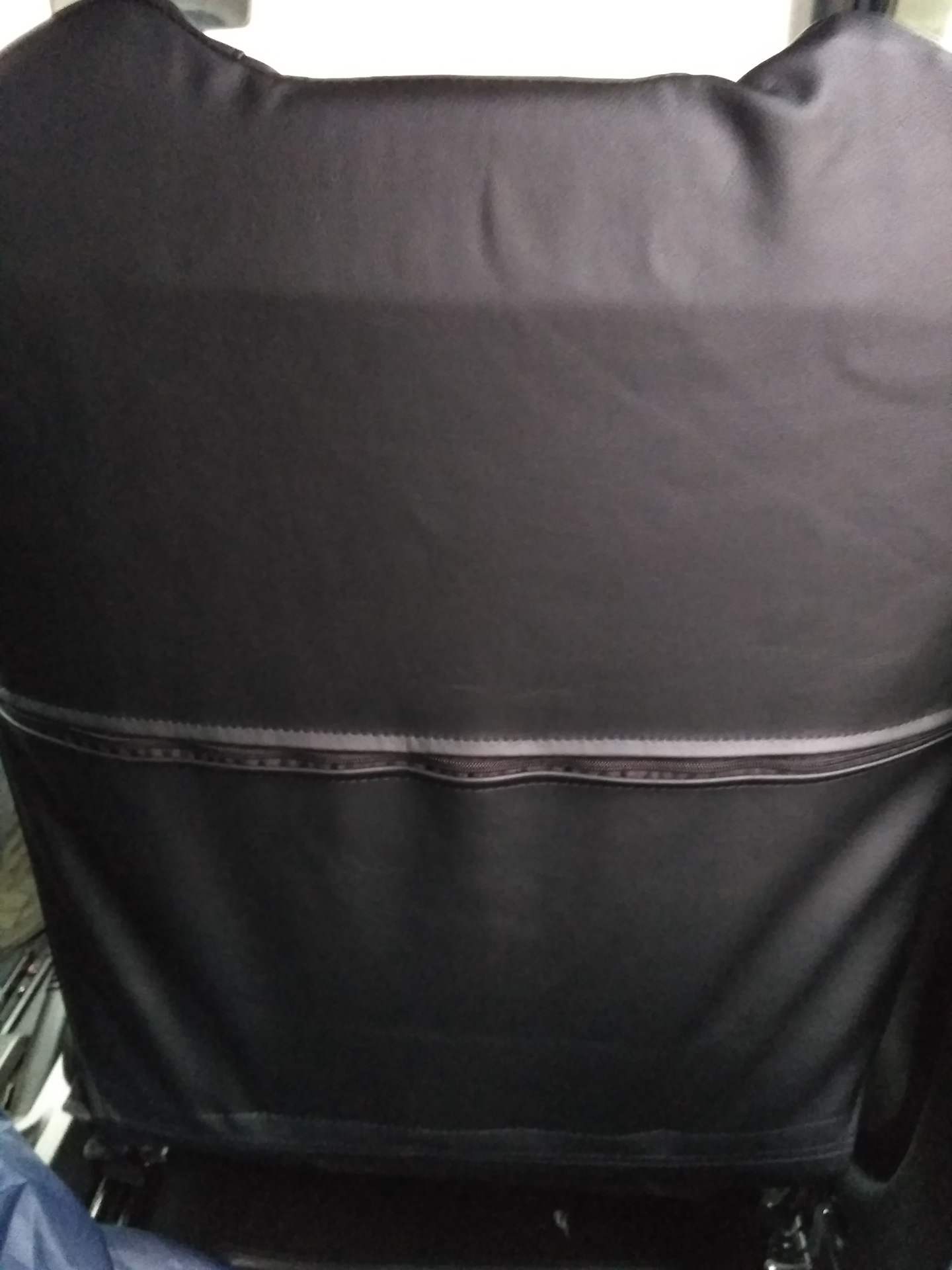

Задние спинки тоже без сюрпризов. Всё село достаточно плотно. Уже на этом этапе я начал отмечать достаточно качественные лекала. Всё садилось по месту, все дырки для подголовников, для кнопок были обозначены.
Можно было, конечно, и дополнительно прострочить, но это всё же лучше, чем дырки, которые мне приходилось самому резать в универсальных чехлах Автопрофи на Рио.

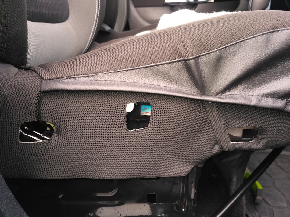

Конечно, не могло всё идти так гладко. Я добрался до передних сидений. Начал с более простого — с пассажирского. Основной причиной, по которой мне так и не удалось нормально закрепить чехлы на Рио (помимо того, что они не точно по размеру кресел) было то, что я запарился протаскивать шнуры и резинки через пластиковые панели сбоку кресел. Здесь меня ждала та же самая проблема. Но тут я решил пойти на принцип и снять их, чтобы натянуть чехол как следует. (господа гусары, молчать!).
И тут компания Рено преподнесла мне первый сюрприз.
Начну с того, что, наверное, до установки чехлов стоило посмотреть ролики про то, как это делать на Каптюре. Их немного, и как потом оказалось, даже сами установщики не берутся снимать этот пластик по бокам, ибо это геморрой. Но мы ж не ищем лёгких путей.

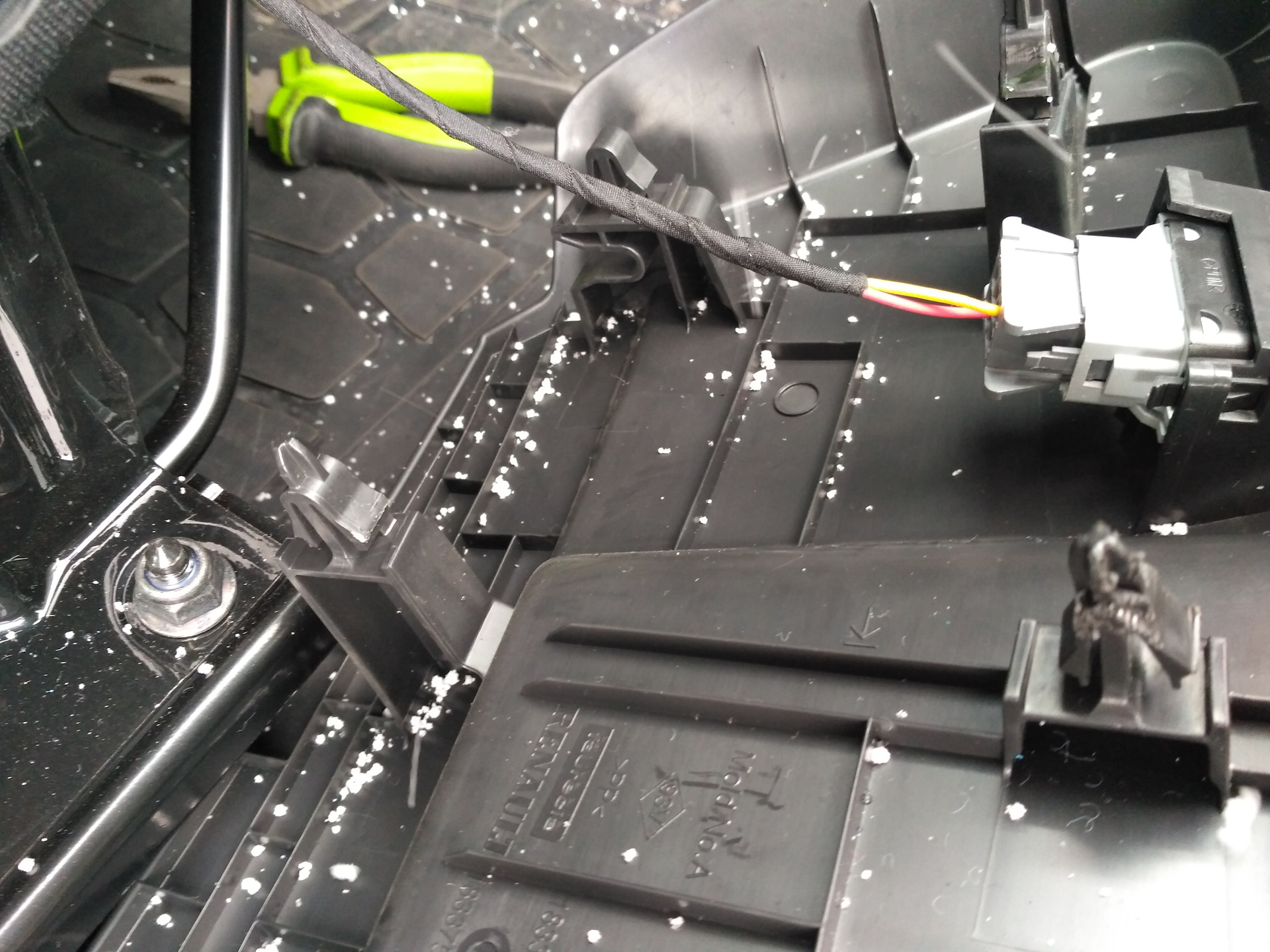

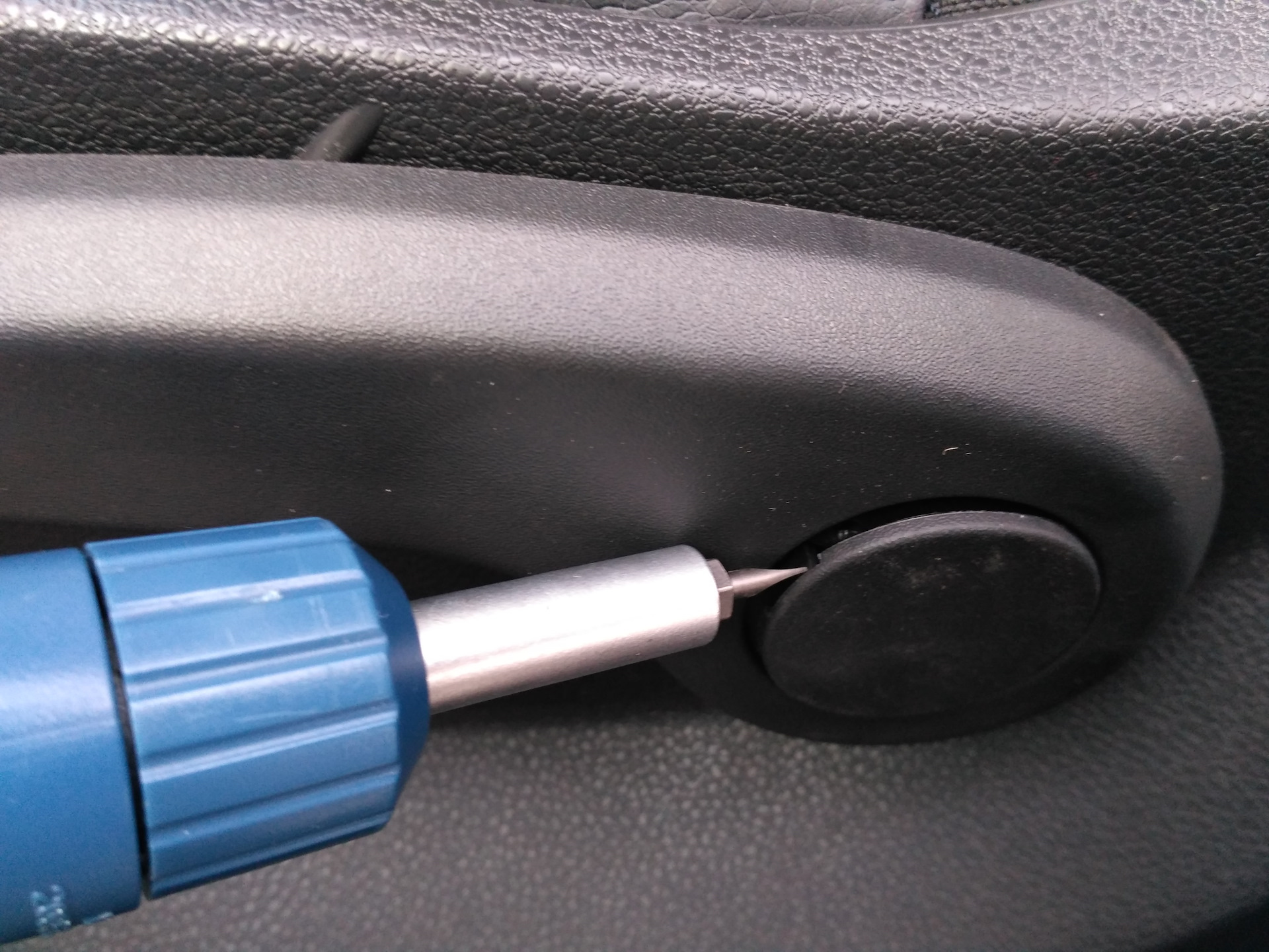

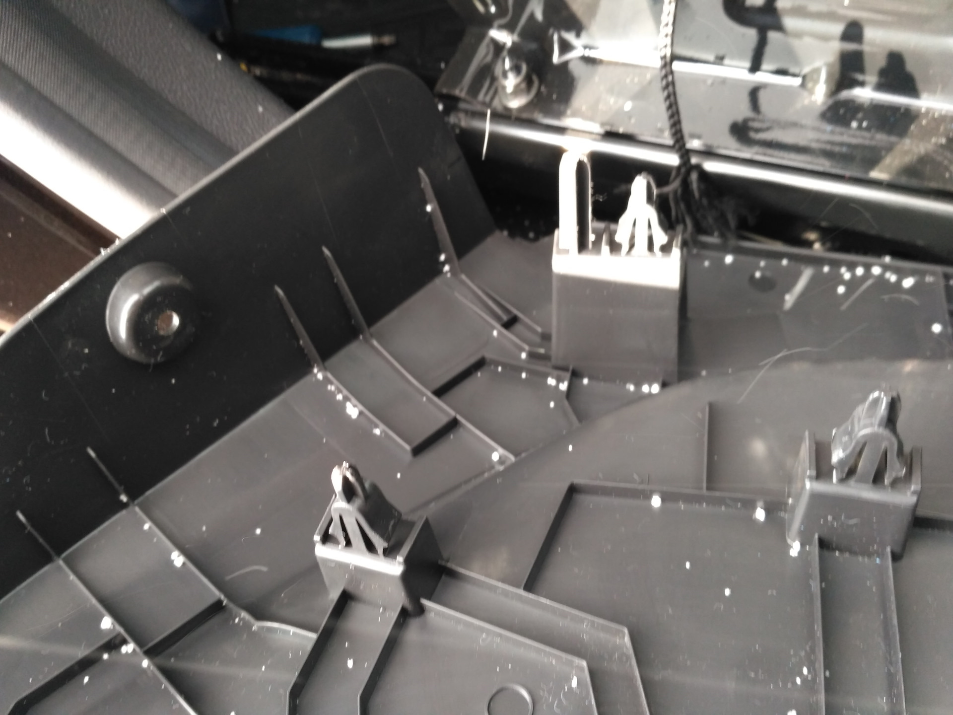

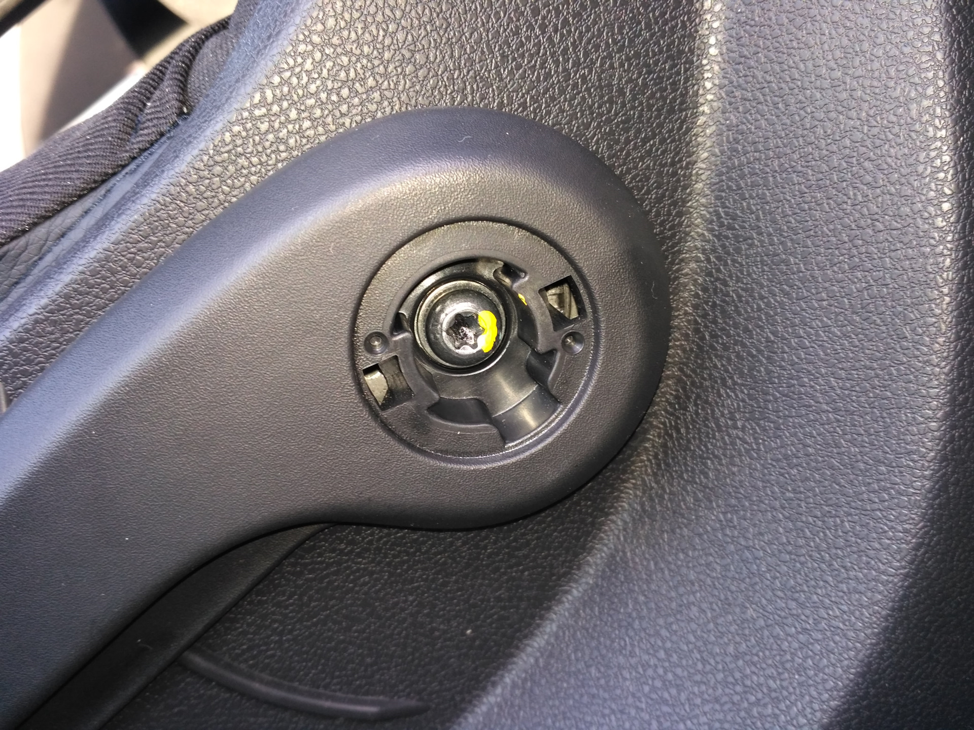

Во-первых, конечно, нужно открутить сзади винт. Конечно, никто он не будет под крестовую отвертку, щщас. Он будет под "звездочку". Ладно, набор с разными битами был под рукой, это не проблема.
Дальше нужно было снять панель. И компания Рено сделала всё, чтобы вы этого не сделали, а если и сделали, то сначала помучались, что-нибудь свернули, а потом ещё и пожалели об этом.
Ладно, это я так, жути нагоняю.

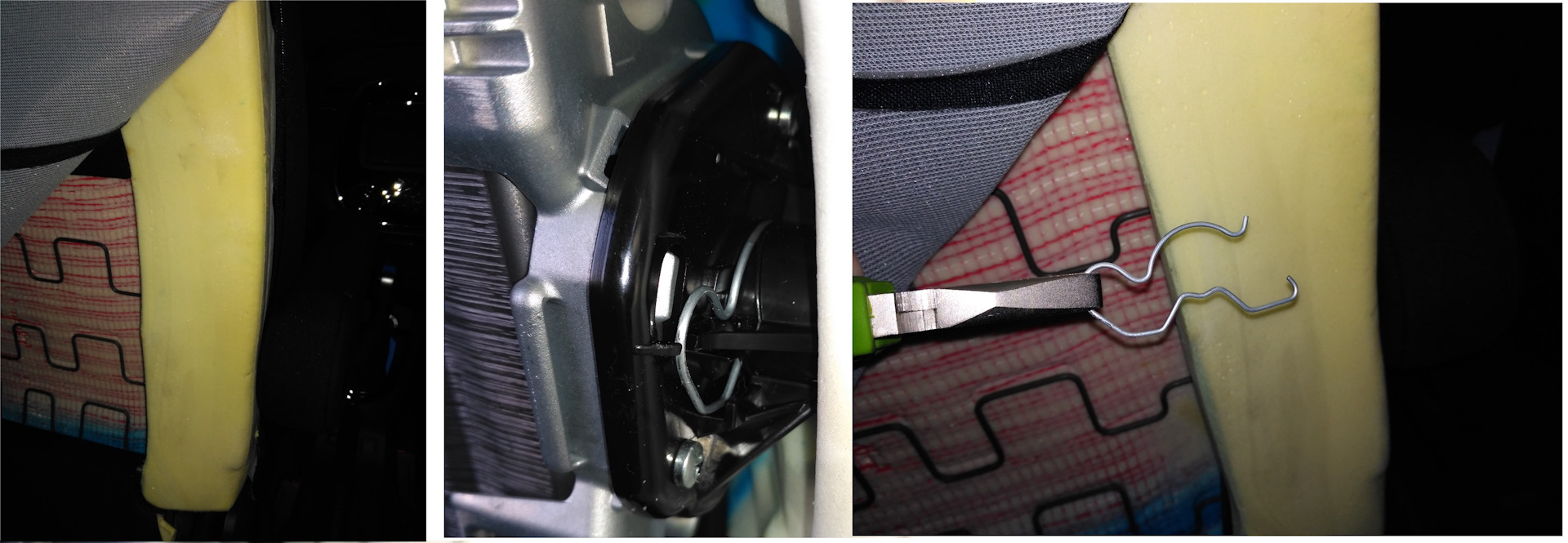

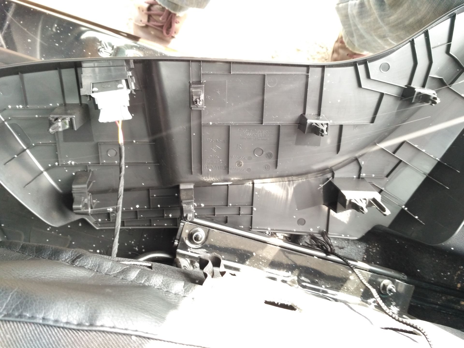

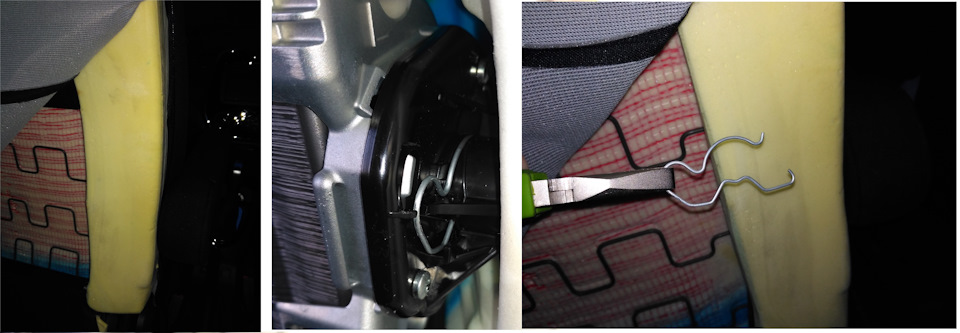

Панель эта крепится на якорного типа защелки-пистоны. И некоторые даже не сопротивлялись. Просто отщелкнулись и дали отодвинуть пластик, но некоторые вцепились намертво. Во-первых подлезть туда очень тяжко (да-да, тут вы скажете "ДУРЕНЬ, ТАК КРЕСЛО БЫ СНЯЛ И ВСЁ УВИДЕЛ". Наверное, сейчас бы я так и сделал. Но тогда я видел цель и шёл к ней. Короче, я изнутри пытался прижать эти "якоря", чтобы они вышли, но что-то шло не так. В итоге, когда я всё-таки снял панель, я обомлел. Смотрите сами.
Но даже не это было главной проблемой. Компания Рено решила, что одни должны защелкиваться вертикально, а другие — горизонтально. Причём логику размещения я так и не осилил. тупо один — так другой, — так, три снова так. Поэтому я, пытаясь изнутри сжать их горизонтально, не понимал, чего они не лезут. Чуть бошки им не поотрывал.
И, кстати, у меня нет уверенности, что, перевернув кресло там было бы хорошо видно, какие куда смотрят.

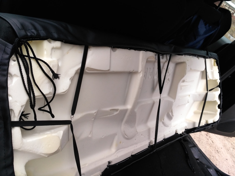

Если вас посетил вопрос: "А зачем ты там накидал пенопласт?", то вот вам ответ — это пошёл какой-то дебильный полуснег-полуград, который не хотел таять, действительно напоминал пенопласт и задувал в открытую дверь так, что работы пришлось на время свернуть.

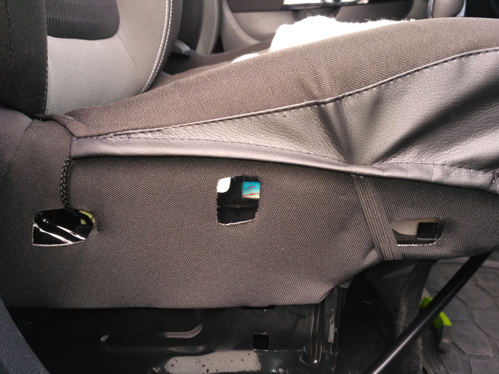

Внутреннюю панель я снимать не стал, она не сильно мешала. Нашёл какую-то дырку, в которую продел шнурок, поскольку производитель решил, что на нём надо сэкономить и лишние сантиметров 20 сделают чехлы убыточными.

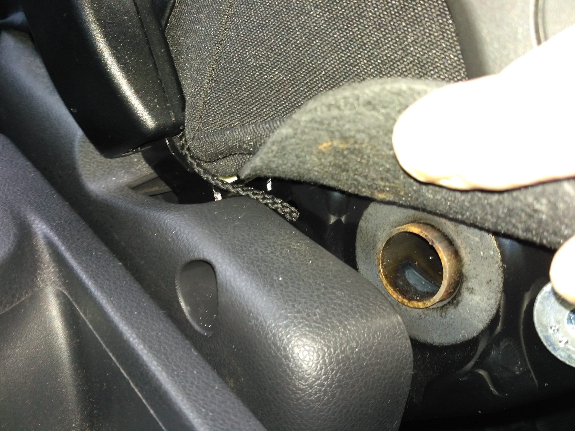

Короче, его было впритык и тянуть вокруг кресла его не хватало. Всё бросить и искать шнурок в цвет, подлиннее, вдевать его и нормально протянуть вокруг кресла — это для слабаков.

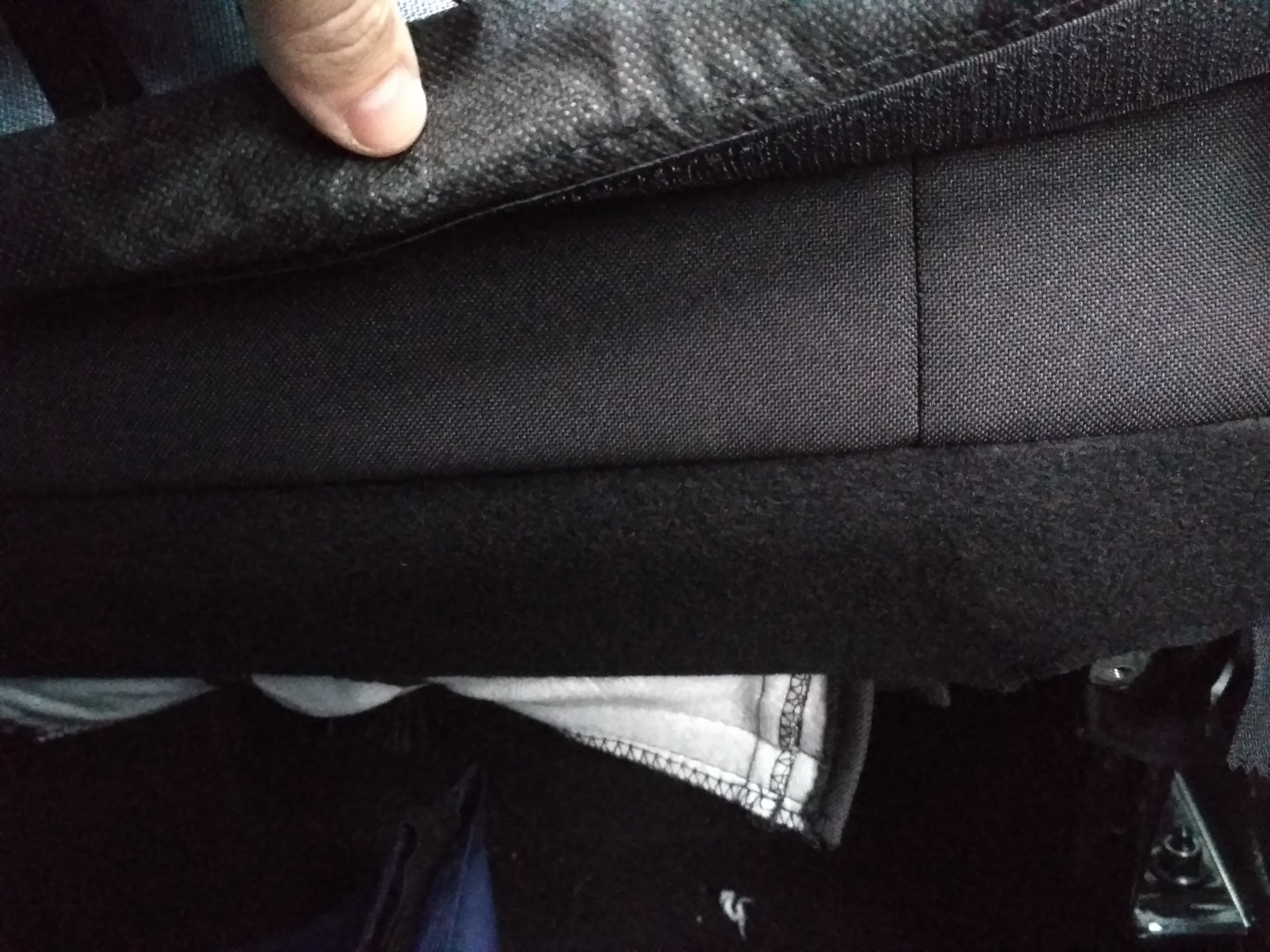

При производстве верхней части производитель не учёл, что, оказывается, родная спинка тянется под кресло и пристегивается там снизу. Конечно, они сделали так, что их ответная часть липучки и зацепы встречаются там, где находится родное крепление.
И, как я мог убедиться, почитав несколько процедур установок, они в том не одиноки и этим грешат и другие производители. Обращайте на этом внимание при покупке.
Ну да ладно. Загнём во внутрь, прижмем новым чехлом с двух сторон. И так сойдёт!

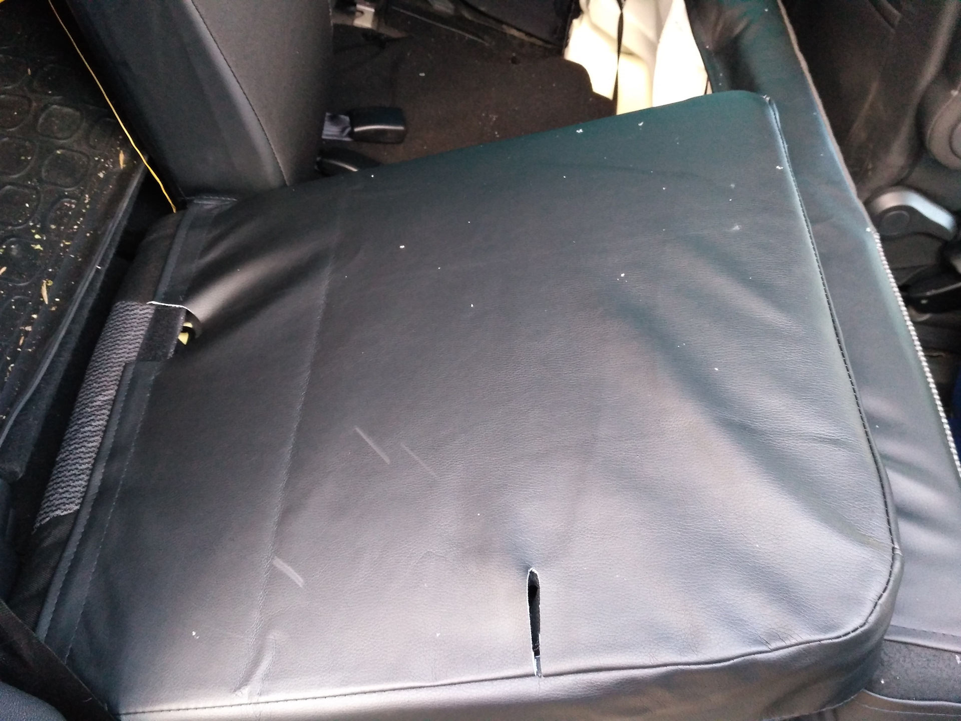

Я опасался, что из-за "боковой поддержки" посередине получится натянутый парус между двумя рёбрами. Но опасения оказались напрасными. Чехлы и здесь встали плотно. Со слов продавца, это ещё на складе не появились модели с "боковой поддержкой", то есть потенциально был ещё какой-то вариант с дополнительными вставками по бокам. Но что досталось уж.

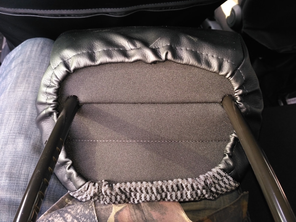

По поводу подголовников. Вопросов нет, сидят плотно.

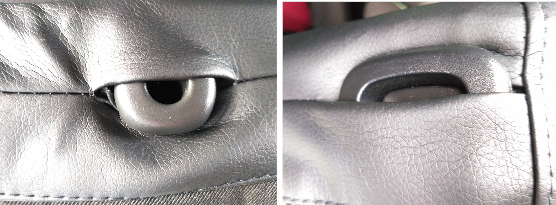

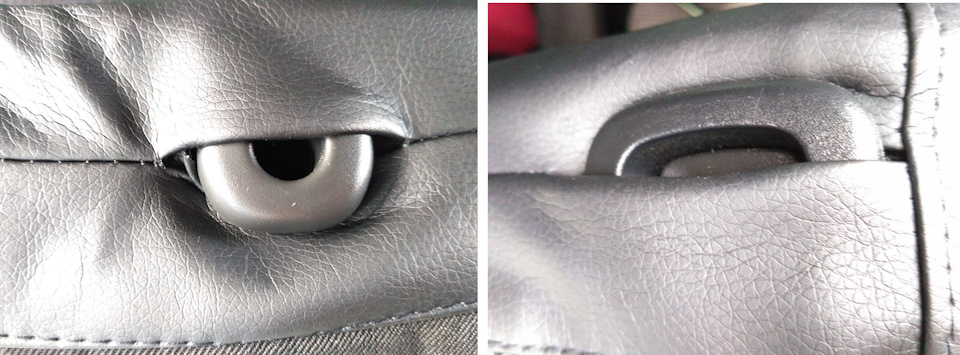

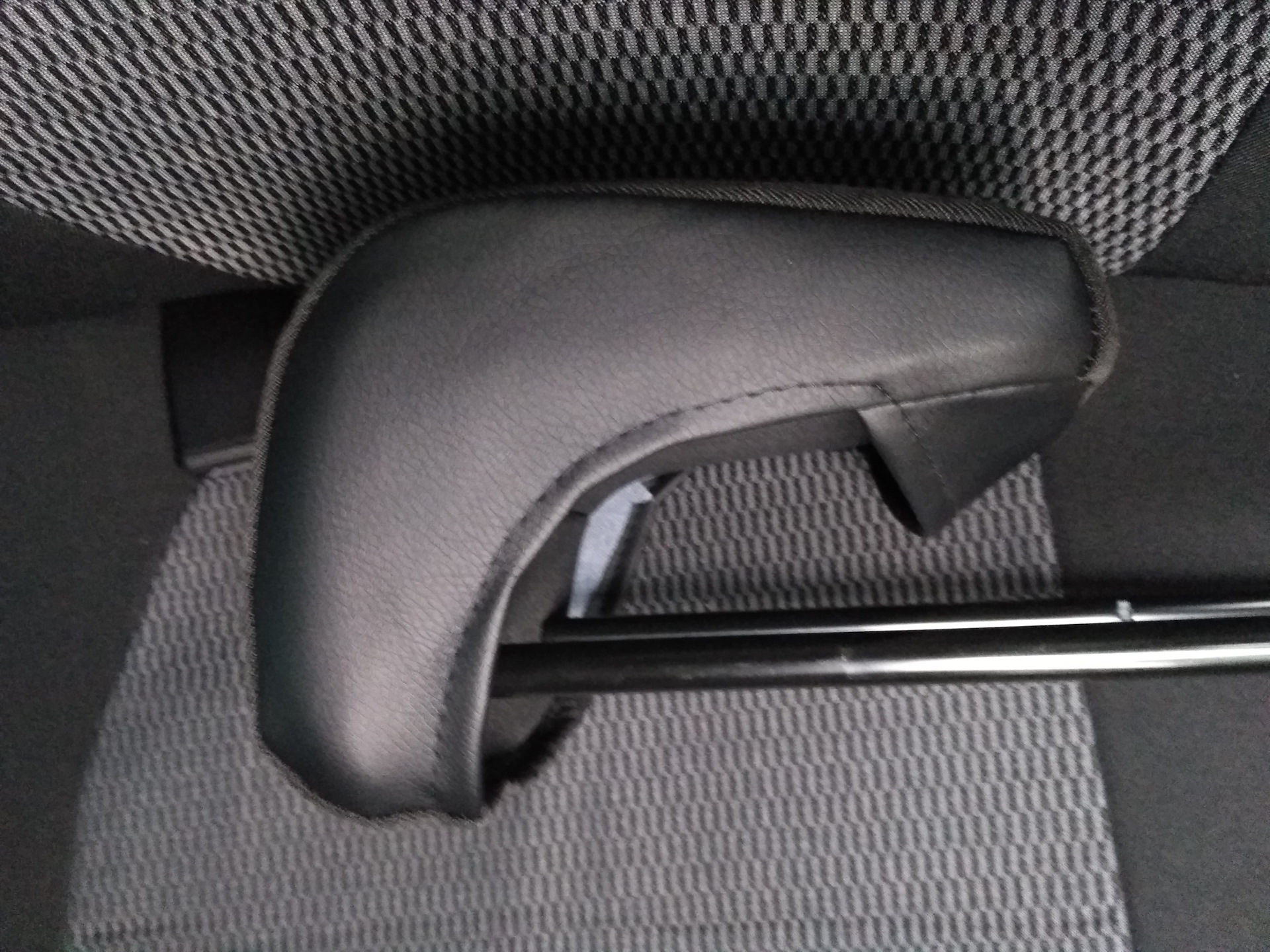

К установке переднего водительского я уже подошёл основательно. Посмотрел видео, как снять подлокотник, Как там где молния снимается.(Кстати, полностью закрыть её обратно у меня так и не получилось)
Кто собирается менять подлокотник, обязательно ищите в поисковиках. Главный фокус там — найти и снять фиксатор-зажим.

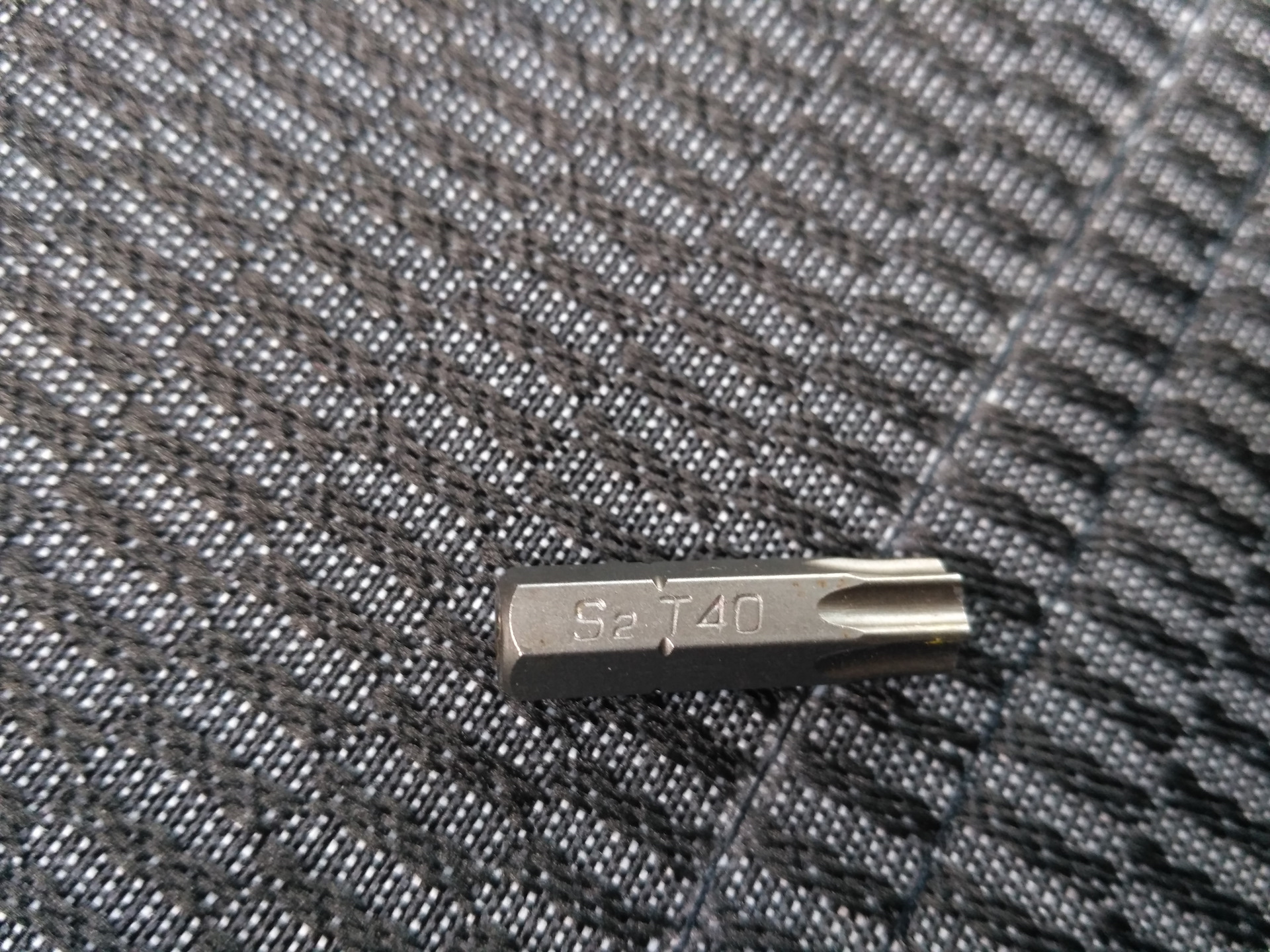

Но НИКТО, НИГДЕ так и не показал мне, как снять рычаг лифта водительского сидения. А ведь я так боялся открутить ему голову. Думал Рено сделали по такому же принципу, как с подлокотником, но это было бы слишком просто. Ларчик открывался действительно не сложно, но не так.
Штож французы так не любят обычные крестовые-то. Я полсубаря мог разобрать одной крестовой отверткой. Ладно, лезем в свой набор, благо самой последней и большой битой торкс лежит подходящая.
Забегая вперёд, скажу, что боковую панель с водительского кресла полностью я так и не смог снять. Она, как оказалось, снимается вообще по-другому, нежели пассажирская, там по-другому стоят защелки и подлезть к ним ещё сложнее, несмотря на то, что лифтом кресло поднимается выше. Пришлось, как на одном из видео, делать крючок для шнурка, протягивать его вдоль под пластиком, хорошо, что длины хватило. Ну и один пистон возле кнопки всё же удалось отщелкнуть, в том месте зашла резинка. И, да, я всё же отломил один его якорь, так что теперь, если панель "покачать", у неё будет небольшой свободный ход. Но кому бы это надо было — её качать. )
Верхняя часть села также хорошо, как и пассажирская.

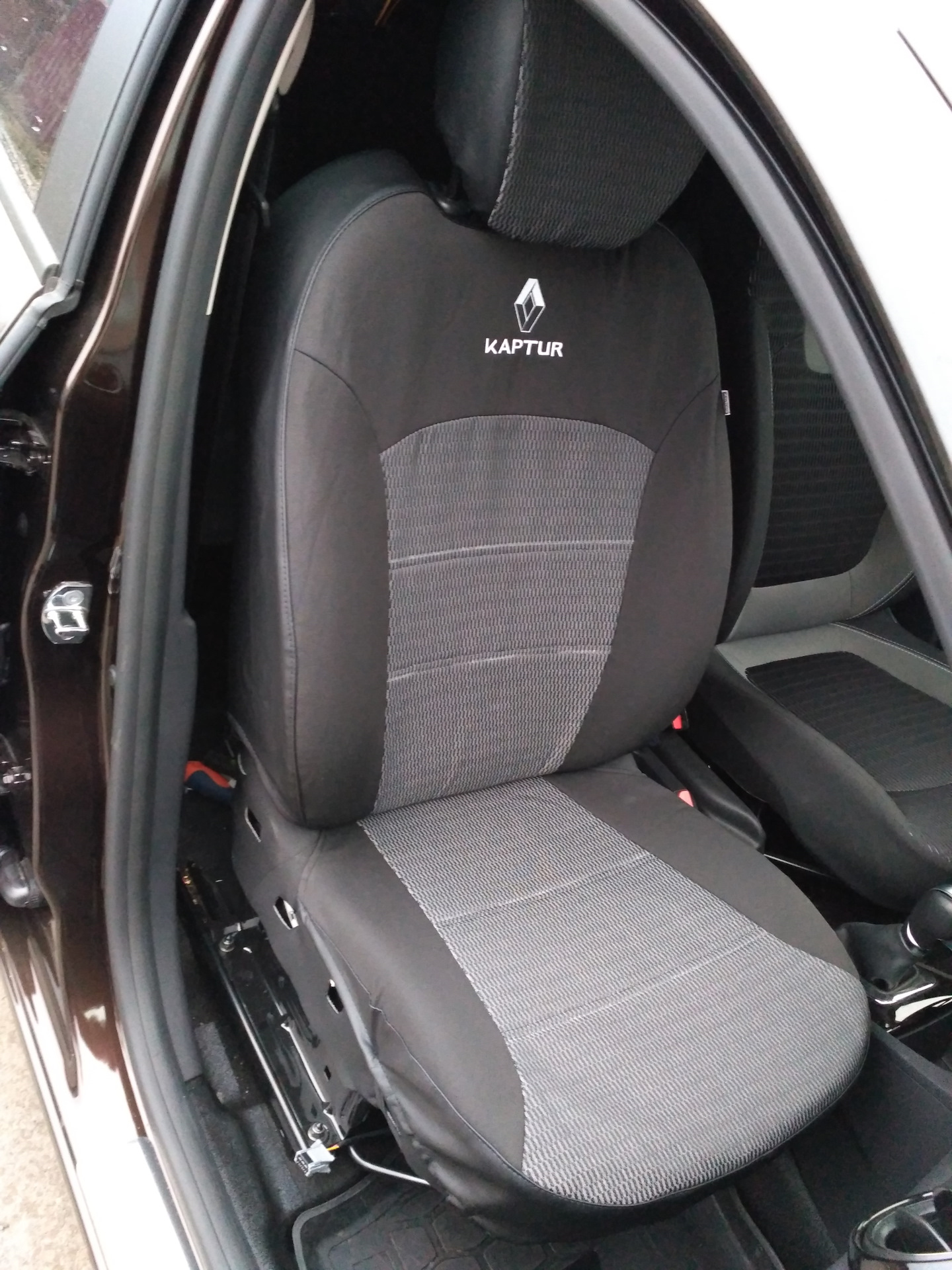

Итоги
В целом я результатом доволен. Получил то, что хотел, за весьма скромные деньги. 3800.
Из минусов этого неопознанного комплекта:
— непродуманная система скрепления верхней части водительского и пассажирского кресел. Не дают пристегнуть родную. Но она и под ними никуда не денется.
— Производитель, видимо, решил, как и многие здесь, что родной подлокотник — атавизм и от него надо избавляться. Поэтому дырку под него он всё же не подготовил. Пришлось делать крестообразный надрез самому.
— Хоть и продавец утверждал, что в этих чехлах учтены "подушки безопасности" и на них действительно стоят лайбы "Airbag", я так и не увидел, за счет чего это реализовано. Никаких там подготовленных швов, спец. надрывов я не увидел. Хотя я и на родных чехлах ничего не видел такого. Может материал там хлипкий или я недооцениваю силу пиропатрона и там просто рвет всё, что в одну нитку сшито. В общем, пока этот пункт под вопросом.
— Наверное многим расцветка/пошив покажется простоватым. Фото не отражают полной картины. Да, не Ван Гог, но из-за хороших лекал он хорошо лежит на родных формах кресел и за счет этого смотрится неплохо.
ну и я больше за практичность.
Плюсы:
+ Цена. Дешевле за комплект с экокожей сзади/по бокам я не встречал. Если учесть, сколько ещё стоит доставка из интернет-магазинов, то раза в два дороже бы обошелся любой другой вариант.
+ Комплект действительно сшит точно по лекалам. Всё сидит плотно, дырки на своих местах.
+ Это сочетание "Экокожа сзади + ткань на сидении" почему-то игнорируется многими другими производителями. Все почему-то делают экокожу вкруг с перфорацией/ромбиками/строчками и т.д. Я же хотел именно его.
