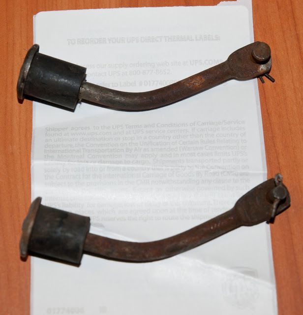

Погоди колхозить! Завтра в закрома гляну, где то должны быть. Одна точно есть, может пару найду. Если пары не будет так вторую по образцу замастырить легче! Только как выслать? У вас там есть ТК КИТ или CDEK?
Пруток на 6 мм, один конец греем и плющим молотком, изгибаем заготовку, отпиливаем лишнее, одеваем на другой конец кусок шланга и привариваем шайбу, всё.

У вас ограничителей вааще нету? Вы хотите сочинить "новодел"? Если чё я гляну, может у меня где-нибудь лежат…
Да вообще нету и какие они должны быть понятия не имею, я думал что может от какой газ 3110 подойдет или ещё как, но если не подберу буду калхозить!
Я сам делал, ни чего сложного.
