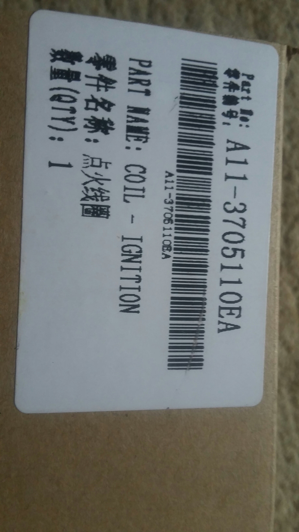

Запчасти на фото: A113705110EA
Поменял я провода ВВ. Менял на скорую руку и сразу не заметил что наконечник провода на катушке не одевается до конца. В итоге там было все заср-но, что даже сердечника не видно было, все очистил но из-за плохого контакта эта железная фигня погорела и наконечник у провода даже не фиксировался.

Прозвонили катушку…она мертвая…1-4 цилиндр сопротивление 1.4…т.е. и получается что на малых оборотах не пробивает, тапку в пол и искра проходит!Будем менять!
Понятно. Удачи в ремонте.
