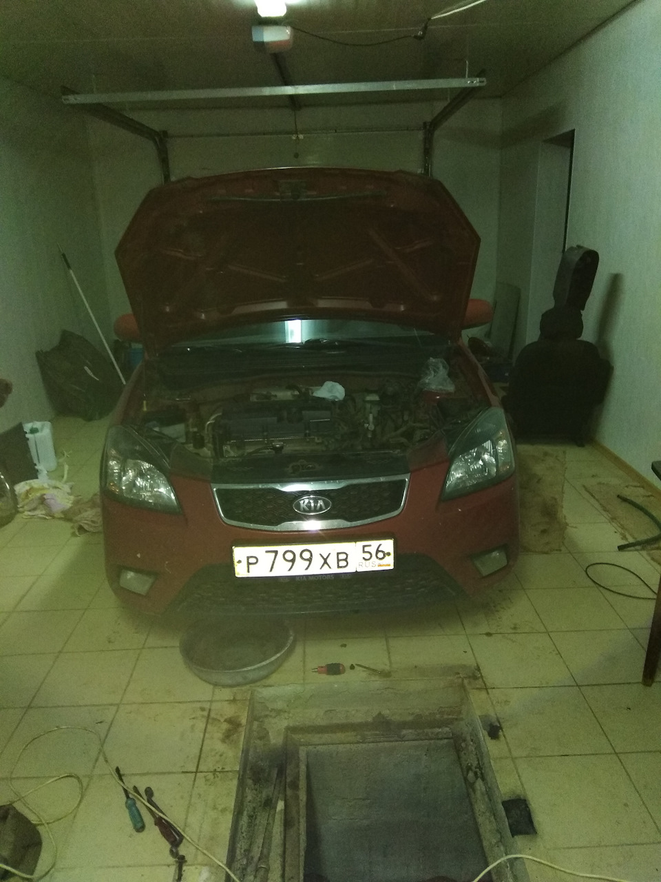

Вот и выдалась свободная суббота. Пробег 198500.
Решил менять печку сам. В сервисах зарядили 7500- 9000 рублей. Это со съемом торпеды. И не факт что все встанет на так как было и не появятся сверчки и не доделки.
прикупил я значит радиатор отопителя Лузар (украина) + антифриз 9 дитров.

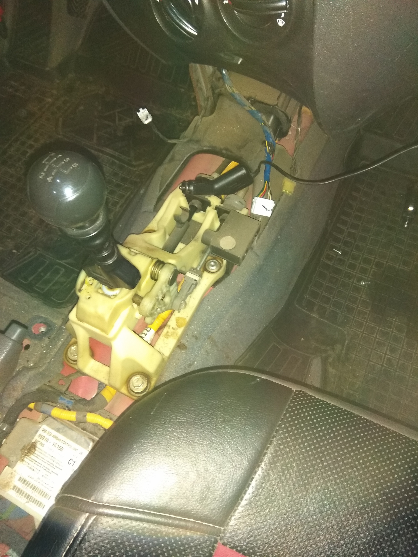

Добраться до печки конечно не легко. пришлось снять сиденье водительское что б не покоцань консоль и снять бордачек.

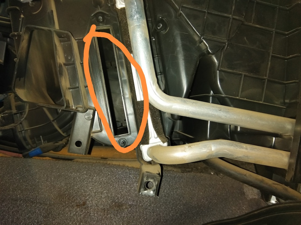

Вот она печка и патрубки уходящие за горизонт в бездну подкопотного пространства
Снятые заглушки радиатора и отверстия неизвестно для чего оно .

А я знаю для чего это отверстие, но пока не скажу очень скоро ты о нем узнаешь)
Ынтрыган😄
braynskii
Для чего же оно?)
Для ptc

А как центральную консоль снять
Сзади один болт. Спереди сдвух сторон клипсы. Ручник кожух снять и потихоньку вытягивать. Прикуриватель откл
