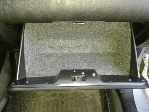

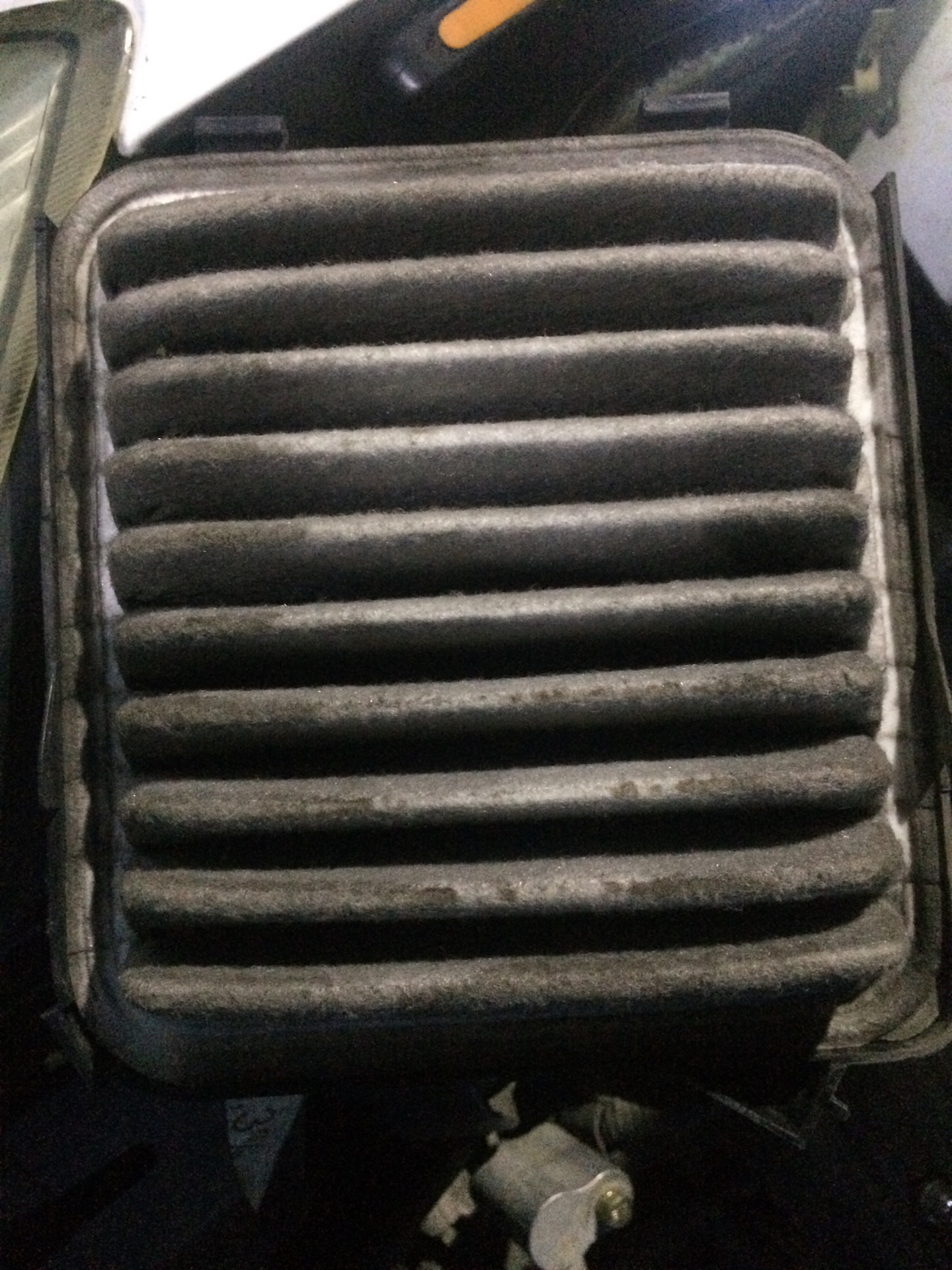

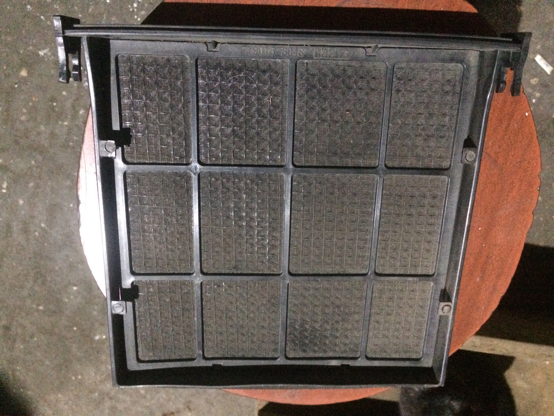

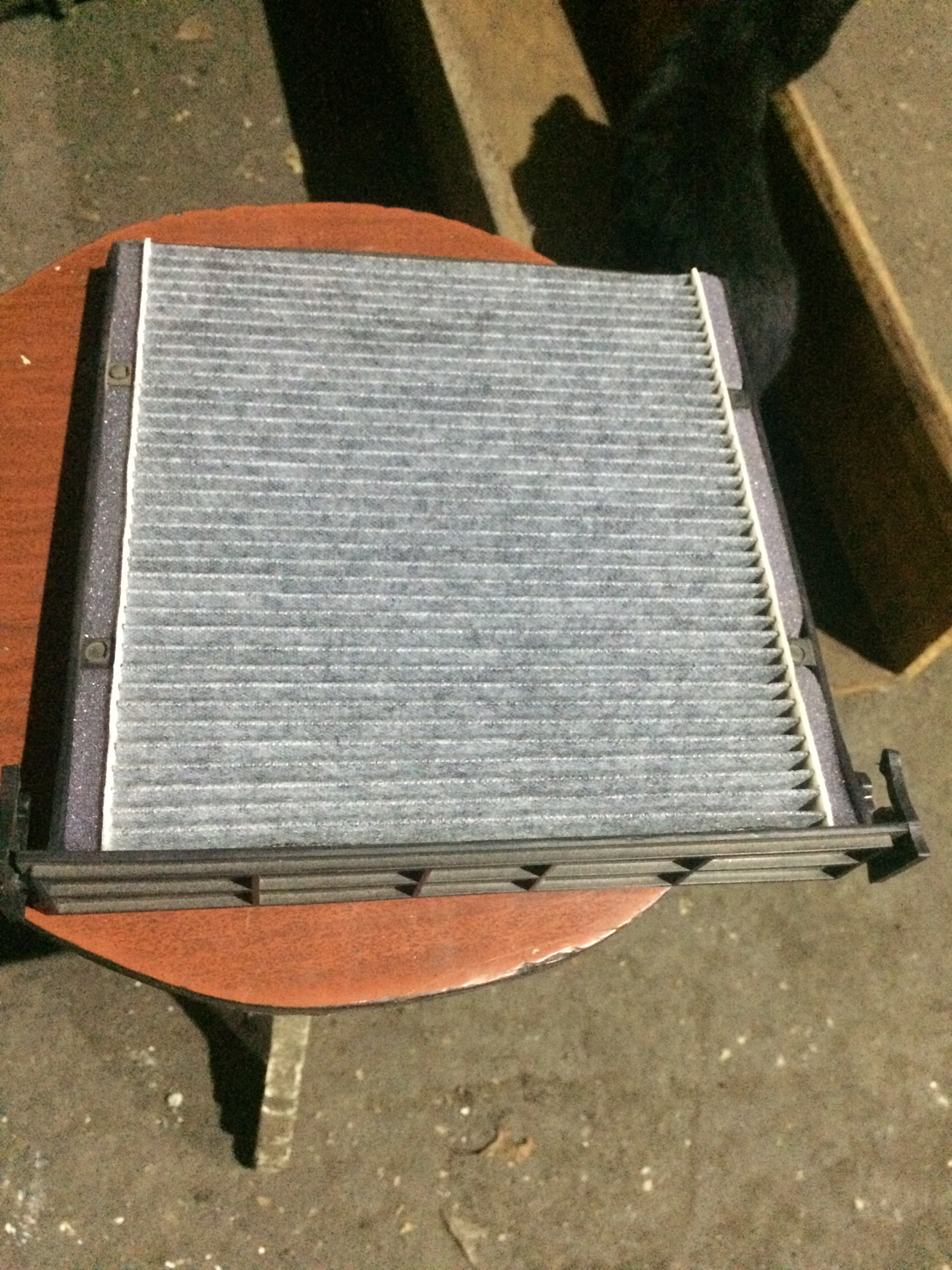

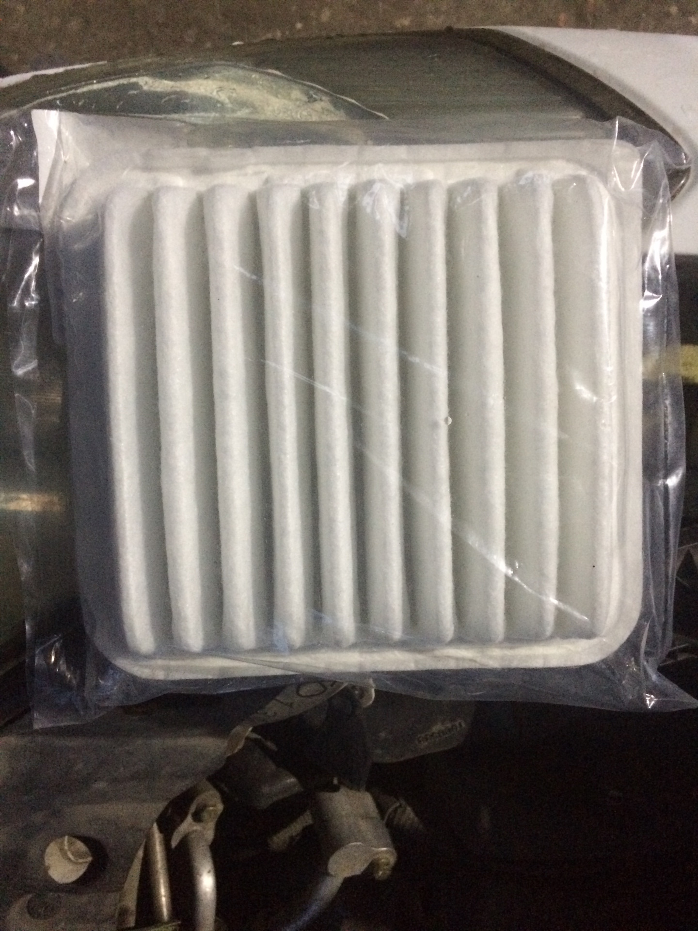

Вот и сподобился я поменять фильтра! Менял воздушный и салонный.Когда вытащил лоток для салонного фильтра, то был удивлён его отсутствием.Прежний хозя по ходу не заморачивался с такими мелочами, как фильтры.Заказывал на autodok все подошло идеально!Спасибо тем добрым людям, которые составляют каталоги запчастей! И сразу вопрос знатокам! Что за фишка с проводом надета на носик топливного фильтра? Полез вниз, хотел его заменит, да вот хрен там! При заказе нового Т/Ф не смотрел, что там у меня стоит, а тут увидел провод! И что теперь делать? И что за провод? Надеюсь на вашу помощь и мудрый совет дорогие товарищчи!

Жесть… У меня салонного без угля хватает на пол года ровно. А моторный меняю раз в 7 тысяч, но он никогда черным не был

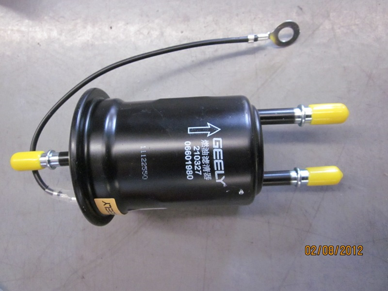

Провод это масса("заземление"), якобы что бы не было статических разрядов в фильтре(штука не обязательная). В салонном фильтре на зиму луше пластиковую сетку оставить, окна потеть меньше будут(пыли зимой мало), а летом можно и бумажный воткнуть.
Спасибо! Салонный фильтр я с сеткой и оставил, а вот с топливным понервничал слегка! Так получается, что этот провод играно роль антистатика? И подсоединять его никуда не надо?
Если на новом топливном фильтре есть контакт, то подключай, лучше конечно брать оригинальный фильтр, там и фильтрующий элемент хороший и проводок в комлекте идет, в фильтрах которые якобы "оригинал" за сто рублей если посмотреть в "дырочку" на просвет, небо видно, соответственно там внутри или ничего нет или в лучшем случае сеточка дохлая стоит.
Масса, ее часто просто не подключают
Так я могу поменять фильтр и игнорировать этот провод? Последствий не будет?

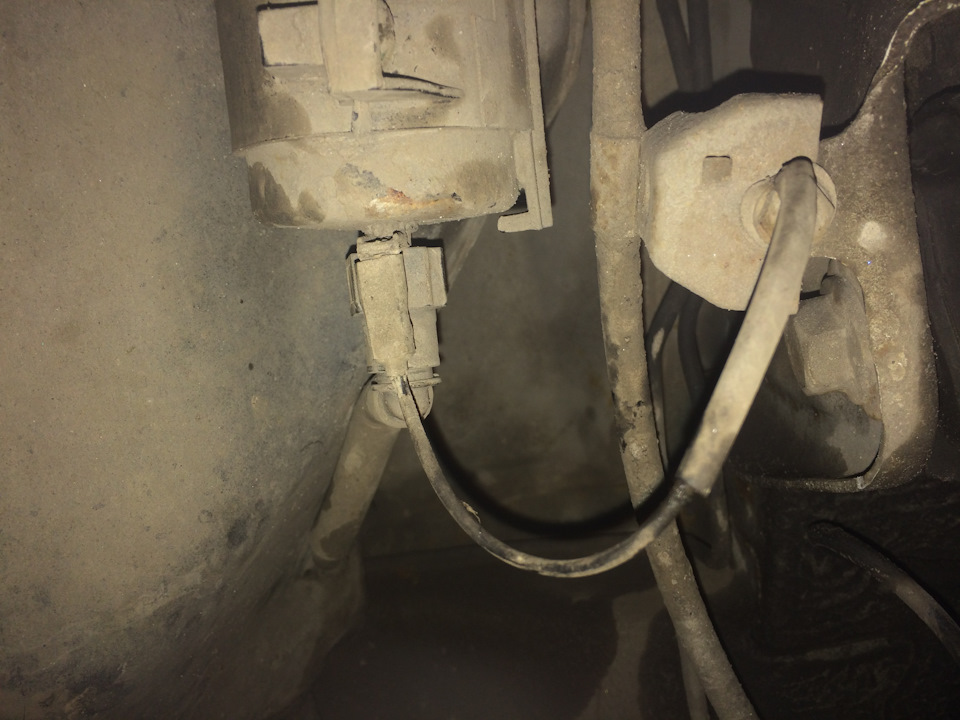

Скинь фото провода
Щам нет возможности. Если только вечером. Там просто серьга одета на носик фильтра и к ней подключается проводок
По идее это масса, у меня такого нет на фильтре, но 100% лучше увидеть, чем просто сказать, а потом какие то последствия могут быть, или хотя бы посмотри куда этот провод подключается
Нет, там серьга одета прямо на носик фильтра и прижата шлангом.Попробую скинуть фото минут через 15

Снимал на телефон снизу. Машина не на яме. За качество извиняюсь. Но даже тут видно, что один конец на фильтре, а другой рядом прикручен на кузов. Если это масса, то масса ЧЕГО? И нахрена она на фильтр прикручена?
Она на фильтр не прикручена, сними просто фишечку с фильтра и ты увидишь, так что ставь не бойся
Для чего она нужна я не могу сказать, но то что она не обязательна это 100%
На фильтр не прикручена, там на фильтр одета серьга с контактом и на контакт одет провод. Серьга отдельно от фильтра и прижата шлангом
Нет, там не прижато, просто такая конструкция, сними шланг и поймёшь все сам
Спасибо! Вечером буду менять!
