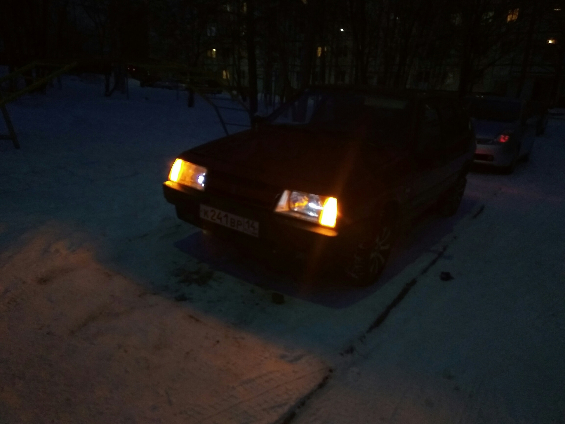

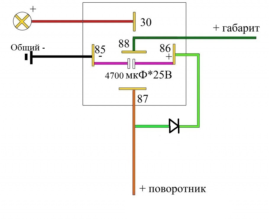

Вообщем начали не корректно работать дворники, а именно постоянно в выкл. Состоянии работают на первой скорости, поехал в магаз за новой реле, и заодно взял две пятиконтактные реле для американок, приехал в гараж новое реле воткнул дворники заработали как положено, ну и начал я заниматься американками, фото нет, но делал вот по этой схеме
a.d-cd.net/2e425aas-960.jpg

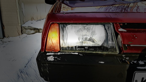

На все ушло не более 20и минут) ну и заодно пока езжу на чужих фарах, разобрал свои что б покрасить внутриности в черный мат) непонимаю почему все при покраске отражатель заклеивают, он ведь легко снимается) правда снять стекло с фары было не так легко, но я их победил)

Схема на фото неправильная при выключенных габаритах передние повороты вообще не будут мигать только реле американок будет клацать в пустую, вот правильная схема
Я с электрикой не дружу))) я правильно понял контакты 85 и 86 соединены резистором на 4700мкф а с контакта 87 на 86 идёт диод?
Да правильно только не резистором а конденсатором электролитическим тоесть на нем надо соблюдать полярность
Понял, спасибо за схему! Пока так покатаюсь, появиться время переделаю на эту)
