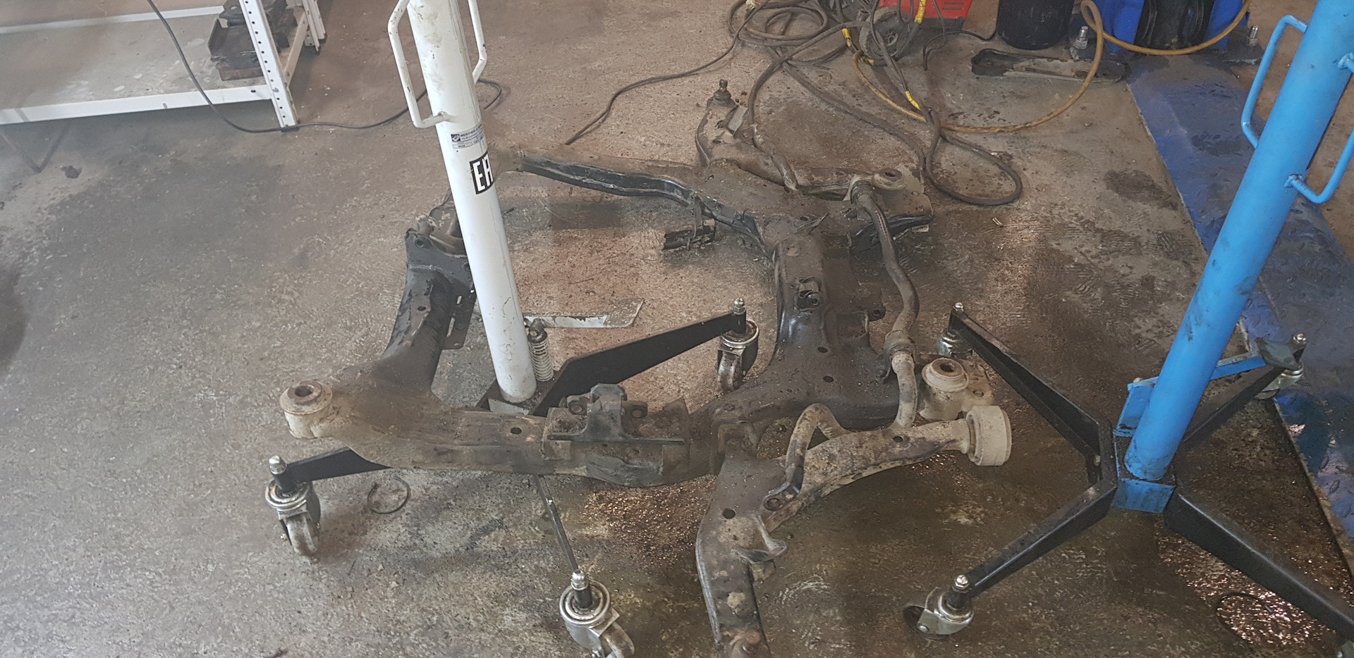

Как я уже писал здесь Замене заднего сальника коленвала быть дождался всех запчастей и поехали в арендованный бокс с подъемником вместе с PomeSHaNbIu51 за что ему очень благодарен,так как сам я на это бы не решился.
Загнали машину, сняли жабо, сняли аккумулятор, весь впуск до дросселя, так как мне нужно было еще менять прокладки (11062AL501), так же чтоб можно было добраться до верхних болтов раздатки.
Слили масло с раздатки, слили масло с вариатора, пришлось пробку зубилом выкручивать, новую пробку и резинку уже покупал у официантов, сняли выхлоп, не обошлось без 4-х отломанных шпилек, открутили кардан, который был затянут наверно здоровым амбалом, сбили шаровые, вытащили привода (правый самый проблемный оказался), крепления что держит подшипник привода держится на трех болтах, открутить не проблема, а вот вытащить его вместе с приводом возникает проблема, нужно правильно подобрать положение.
Отсоединяем рулевую рейку на двух болтах и далее подушки двигателя двигателя, ставим опору для движка чтоб не куда не делся и откручиваем подрамник, в моем случаи все открутилось без проблем спасибо тем кто смазал все опускаем подрамник вниз, и вот полный доступ к раздатки мы получили, откручиваем два снизу болта, два со стороны вариатора, два сверху (по моему так) и снимаем раздатку.

Моем раздатку, продуваем и ставим обратно, далее в обратной последовательности.

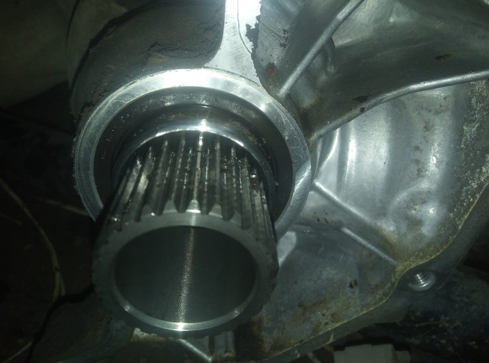

Но не обошлось без НО при установки правого привода, повредили внутренний двойной сальник установленный внутри вала который мы не меняли тут конечно разочарованию не было предела так как уже 12 ночи и мы планировали закончить, решили делать уже все до конца, пошли выпили кофе, и начали думать как его поменять, снимать еще раз раздатку не хотелось, поэтому вскрыли саму раздатку и достали вал, выбить старый сальник не составило труда, а вот поставить туда обратно новый, это проблема, не одна оправа не подходила под размер сальника и самого вала, тем более он еще двойной и все наровит развалиться, все же с большим трудом и затраченным не мало времени к 3-м утра мы его поставили, еще раз все промыли и продули, вернули вал на свое место и закрутили крышку, на этом с заменой сальников законченно.

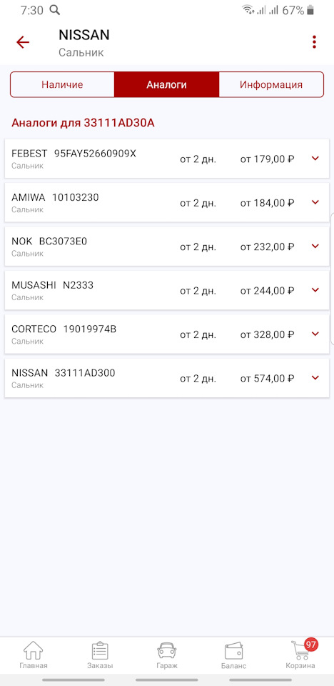

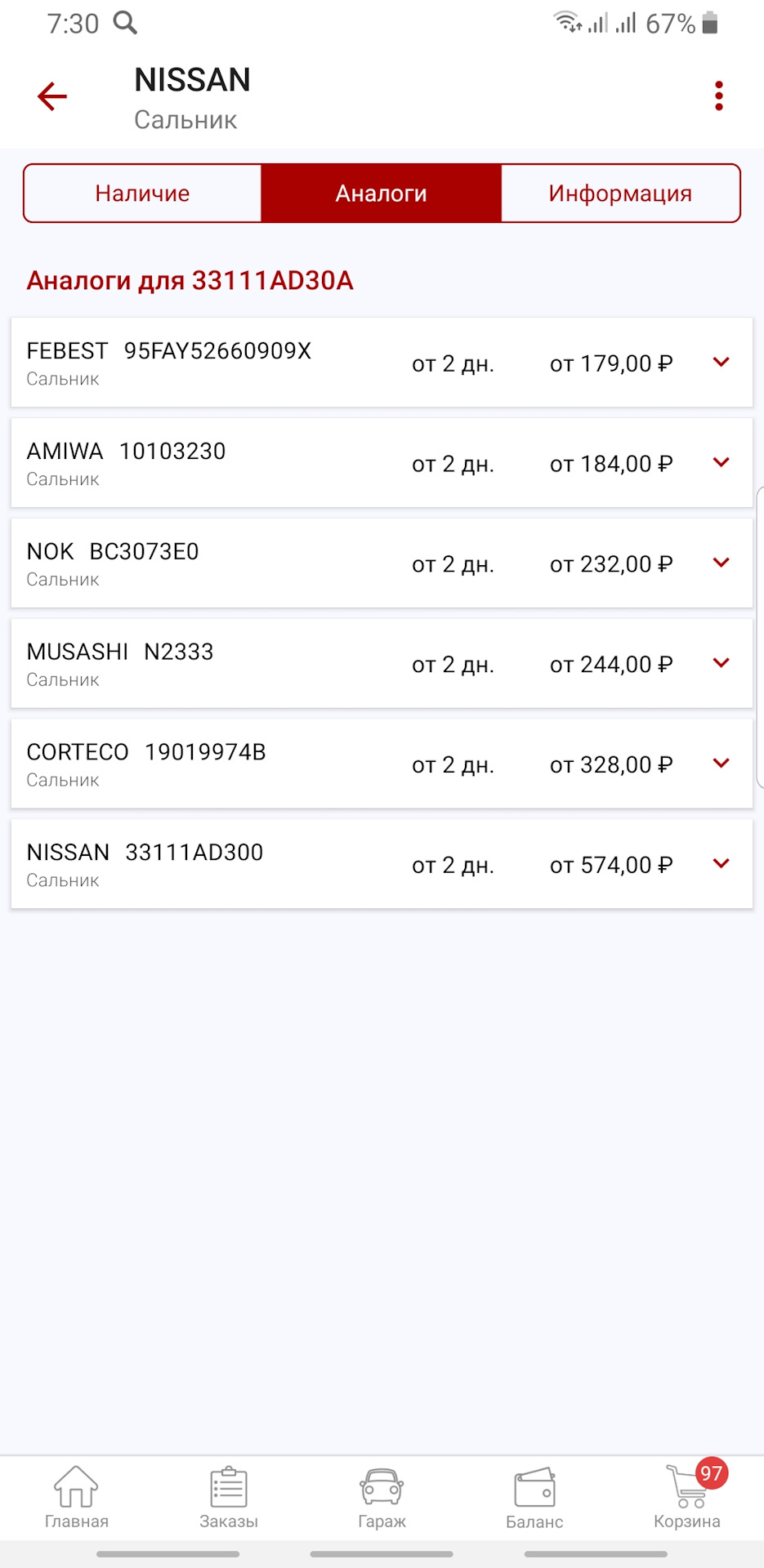

Подскажите пожалуйста, сальник под номером 33111AD30A, ставиться вот сюда на раздатку?
Привет, да
Просто у них номер сменился да и сам сальник выглядит иначе, появилось сверху ребро
Можно заказать
Решили ставить этот модифицированный, посмотрим как будет

Как правильно снять-поставить привод, что-бы не повредить внутренний сальник?
Добрый день, лучше колоть привод на две части от подвесного подшыпника
