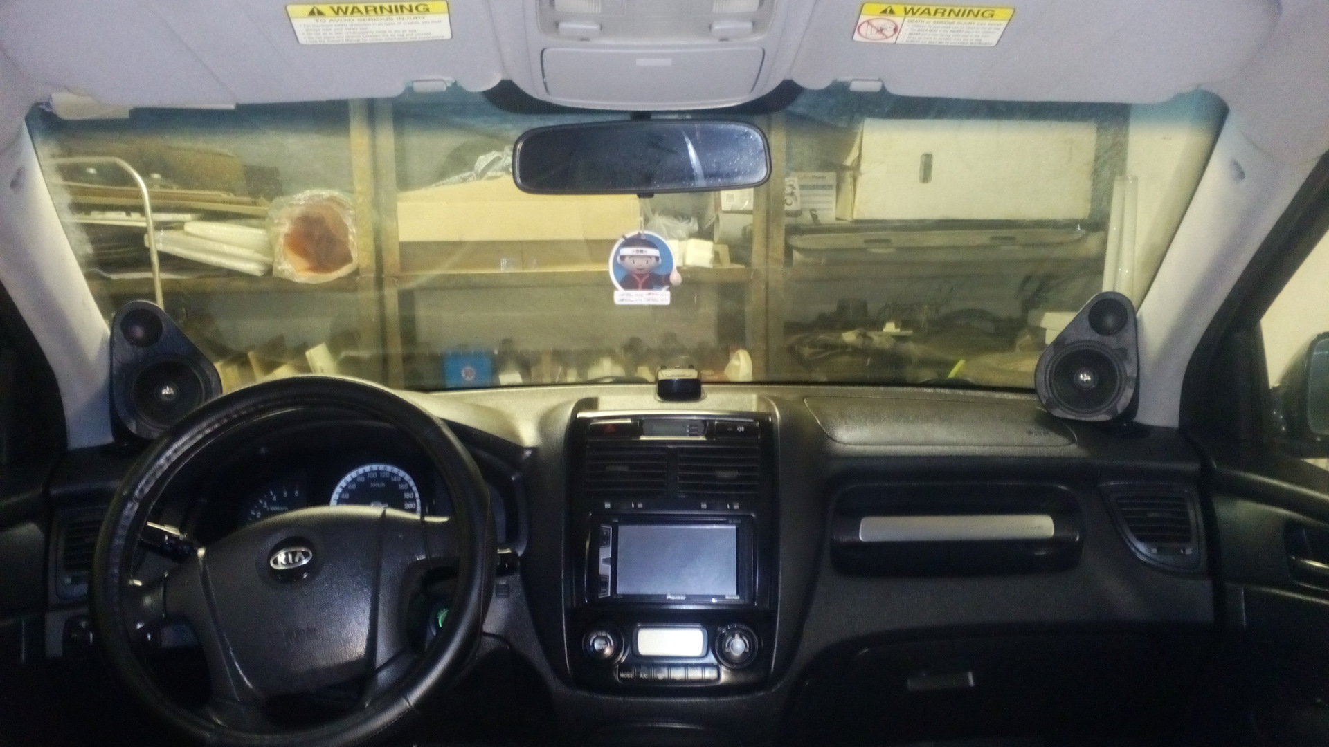

Наконец-то сделал подиумы для СЧ/ВЧ звена.

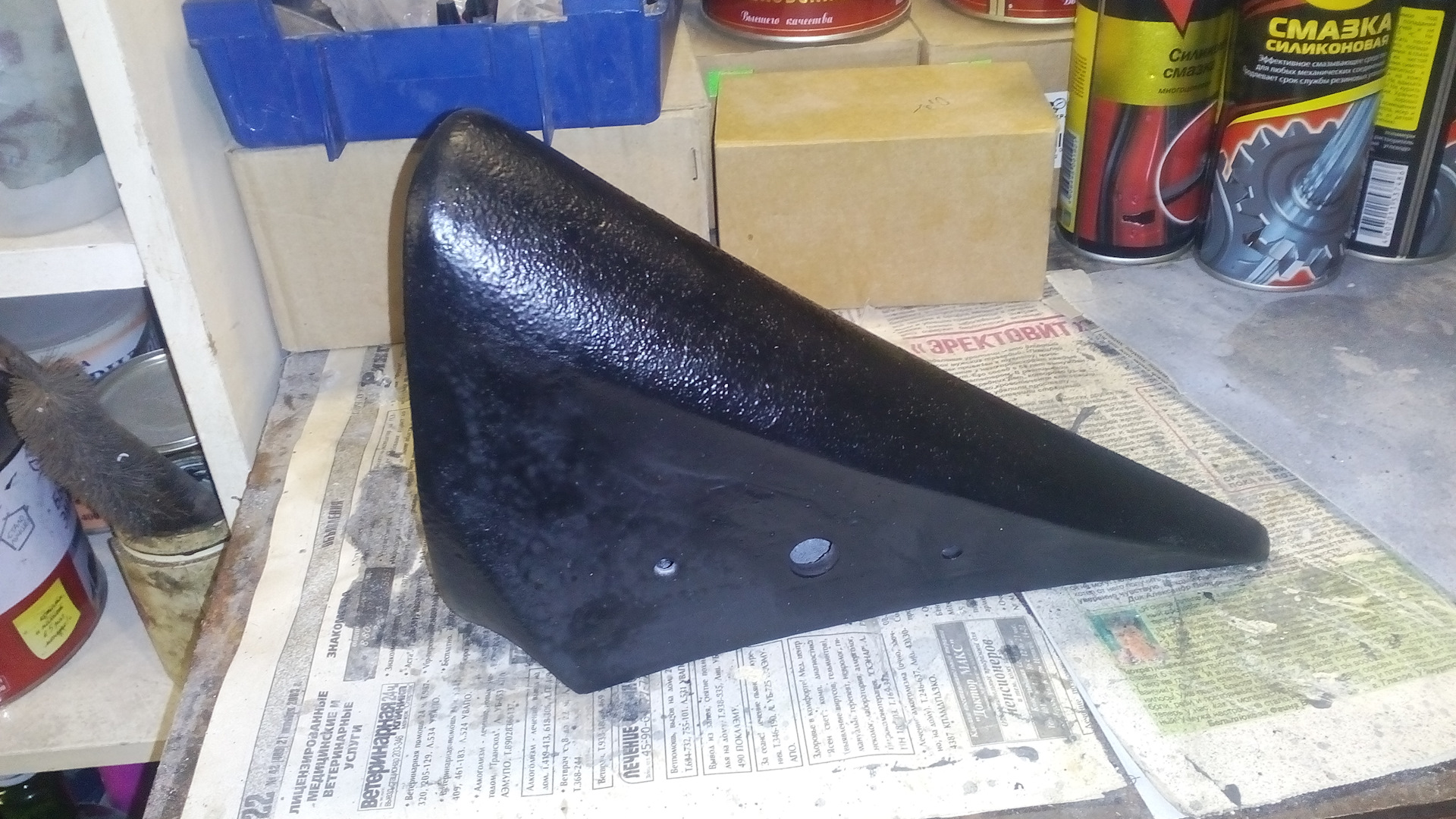

Технология стандартная — панельки под динамики из фанеры 9 мм, смола, стекломат.
Сначала стекломатом со смолой вылепил опорные угловые поверхности по месту на машине (углы на стыке торпедо и стоек ветрового стекла). Получившиеся корочки обрезал по контуру. Прикрутил к ним фронтальные панели, придав им необходимый угол установки. Направление — на центр между передними подголовниками.
А вот кривые поверхности делал не совсем стандартно. Чулочно-носочная технология что-то у меня не зашла… Поступил по другому. Обтянул полосками бумажного скотча. Затем изнутри положил пару слоёв стекломата, благо приличное отверстие под 10-ти см СЧ-динамик позволяет. Дальше всё стандартно — добавил толщины всем поверхностям, шпатлёвка — шкурка — шпатлёвка — шкурка… пока не надоест =)
Наружной поверхности попытался придать пупырчатую фактуру пластика. Сначала детали облил грунтовкой, а когда она подсохла и стала вязкой — протыкал поверхность простой кисточкой. Потом облил краской из баллончика. Делал всё в первый раз, поэтому не без косяков…
Сделал, как и задумал — отдельные подиумы. Не хотел резать накладки стоек. Сначала думал прикрепить подиумы на 2-х сторонний скотч к торпедо и стойкам. Но когда дошло до дела, понял, что это фигня, нормально держать не будет, поэтому полюбому надо сверлить стойки и крепиться с ним, что и было сделано. Там же просверлил отверстия под проводку.
Сори за отсутствие фоток процесса, когда увлечён работой — забываешь фоткать, да и иногда не сруки =)
Поэтому выкладываю только конечный результат…
Выглядит немного колхозно, сам вижу =)
ВЧ без стаканов, т.к. брал Б/У, и прислали только один стакан для монтажа на поверхность =(
Думал сделать накладные панельки из МДФ, чтобы закрыть фланцы СЧ, а у ВЧ — минирупор.
Но сейчас уже задумался переделать как все нормальные люди — врезать в стойки.
Но это уже, скорее всего, весной… Пока поезжу так.

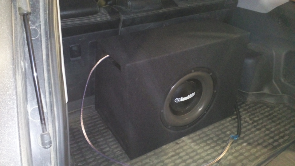

Подключил временный сабик ФИ 12". Делал на продажу. Играет плотно и аккуратно! Кому надо — велкам в личку.

Судя по салону машинка с круизом?
Что-то сомнительное удовольствие смотреть на это произведение. А почему в стойки и уголки не сделал?
согласен, колхоз
сначала хотел вообще не трогать стойки
но потом всё равно пришлось их сверлить, что бы прикрепить к ним эти подиумы
буду переделывать…
Регулятор в пепельницу. Почему мне сразу не дошло? А вольтметр дошло)) Перетянуть корпуса в цвет стоек не думал?
про пепельницу тоже не сразу мысль пришла =)
да сами корпуса переделывать буду наверное…
А если инсталл в дверь на манер того же ренжа? Там места под объём для середины хватит
диффузорники СЧ не влезут, магнит большой…
там моторчик стеклоподъёмника…
ВЧ можно в уголок двери
а сколько у СЧ посадочная глубина?
у диффузорников примерно 4 см
есть ещё купольники, но на фронт мне надо именно диффы
Ну кому что нравится) Но я б помозговал насчёт обшивок.
