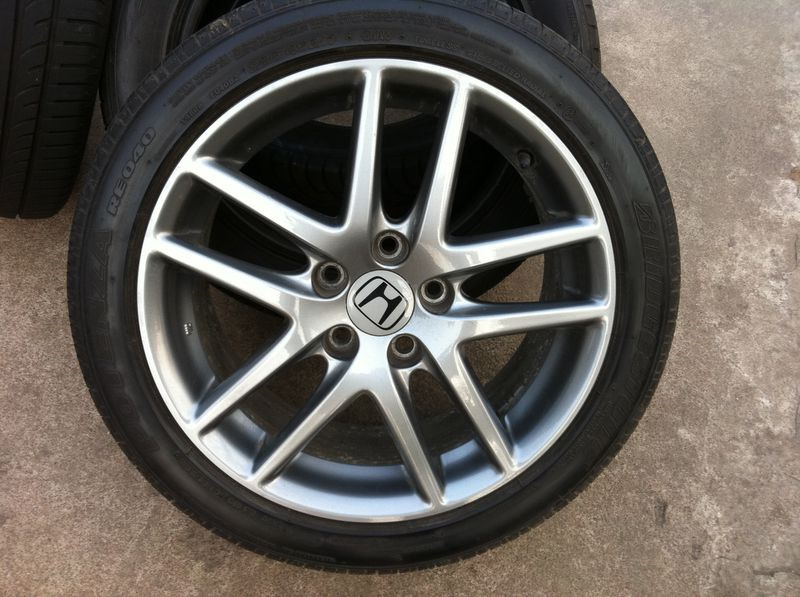

Диски 17” Type-S ASAHI
42700-SEA-Z91

Ты собрался новые оригинальные диски заказать?
Нет, ничего не собрался. Я бы очень хотел найти БУ, да только реально ли…
коненчо реально, авито, дром, фарпост в помощь, не много но варианты есть
Ну так то да, уже смотрел варианты на авито, другое дело состояние дисков уставшее. Но пока что диски мне не горят.
Sam-Fisher
Под перекрас от 5, можно найти.
Буду иметь ввиду.
Archifilter
А где новые такие купить?
