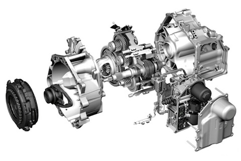

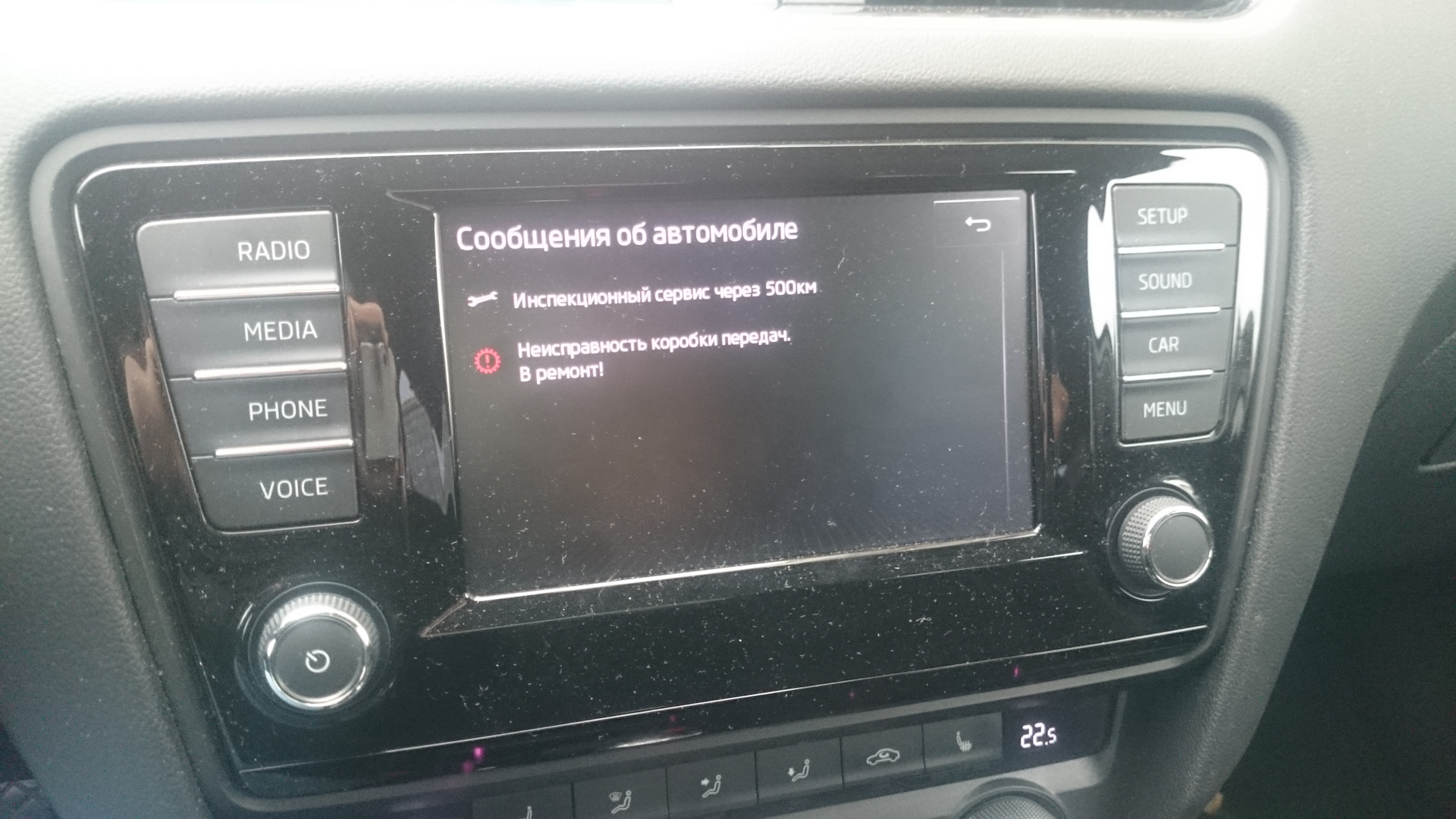

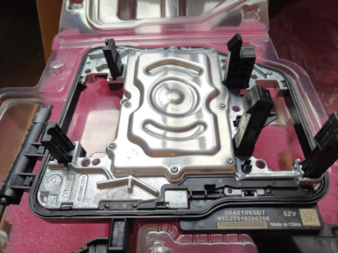

Ну в общем этого я точно не ожидал от машины на этом пробеге. При том, что старался беречь коробку — в пробках всегда в спорте, на уклонах ставил на ручник и тут на тебе. В общем началось все с ошибок по коробке и потери тяги двигателя, что лечились остановкой и перезапуском двигателя. Вчера таких ошибок было 5 за день, на сервисе приговорили мехатроник, хорошо, что еще есть гарантия до апреля 2018. При этом, после посещения сервиса все ошибки пропали и машина пока едет. В общем вроде расстроен, но гарантия и машина на ходу как-то скрасили негативное впечатление. После замены отпишусь по впечатлениям.

Спасибо за рекомендации! Масло пока точно менять не буду. Сегодня весь день нормально ехала, под вечер снова выскочила ошибка. Проявляется это после движения по неровностям на 2-3 передаче. Перезапускаю машину и все ОК. В общем жду мехатроник и надеюсь, что не встану где-то совсем.
