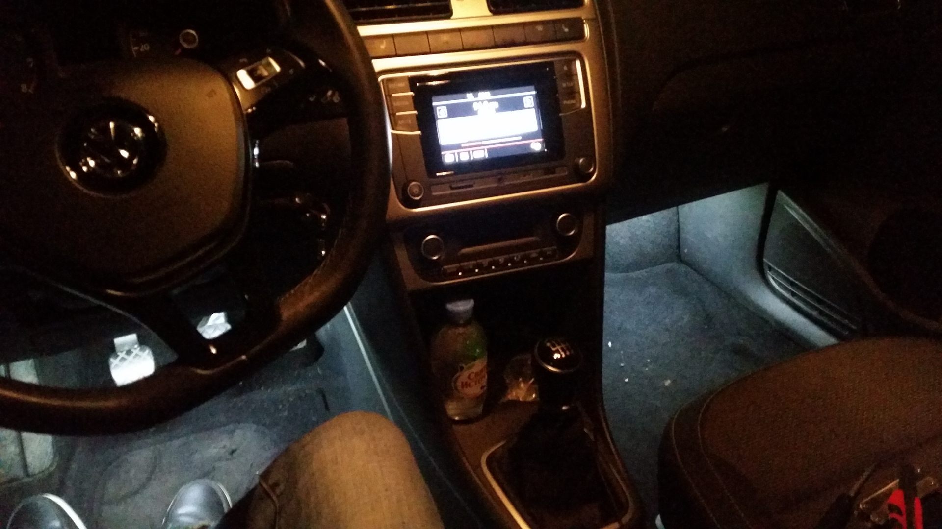

Почти на всех авто доделывал эту фишку. И тут не хватало. +100 к уюту.
Использовал диодную ленту, как и в багажнике.
Подкючался по классике. Левая передняя стойка. Коричневый с черным и красный с черным.
Провода спустил через дырку, которая открывается при снятии стойки.

А с правой стороны как подключали? Или там тоже есть провод со стойки?
Справа нет. Все подключал к левой. Проводку на правую сторону тянул за педалями, там есть щель, куда пролез провод.

Штатных мест нет под плафоны?
Есть. Но дома много такой ленты.
Спереди есть, я в них и ставил плафоны.
Самое оно.
Не ярко?
Постоянно горит?
Нет, как плафон, т.е. при открытии дверей
