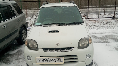

Хотел поинтересоваться, кто менял двигатель в Кеюши на не родной?
Задумался о смене двигателя, хочу поменять двигатель, но не хочу турбовый.
Читал что можно поставить M13A, от свивта 4WD. Но есть еще двигатель K10 от джимика.
Вот хочу узнать может кто то сталкивался с заменой родного двигателя на не другой.
Идея идиота!
