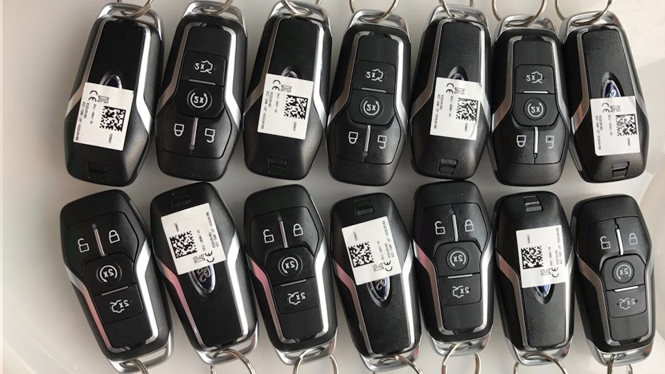

-Ключ с кнопкой автозапуска.
Ключи на текущий момент, которые я проверял подходят следующие:
DS7T-15K601-EG
DS7T-15K601-EF
DS7T-15K601-EH
Так же в автомобилях 17 года идут ключи с обратной связью серии FS7T-15K601-CA, думаю они так же будут работать.
Ну и конечно же возможно другие ключи для Ford Fusion, но их у меня не было и я не проверял.

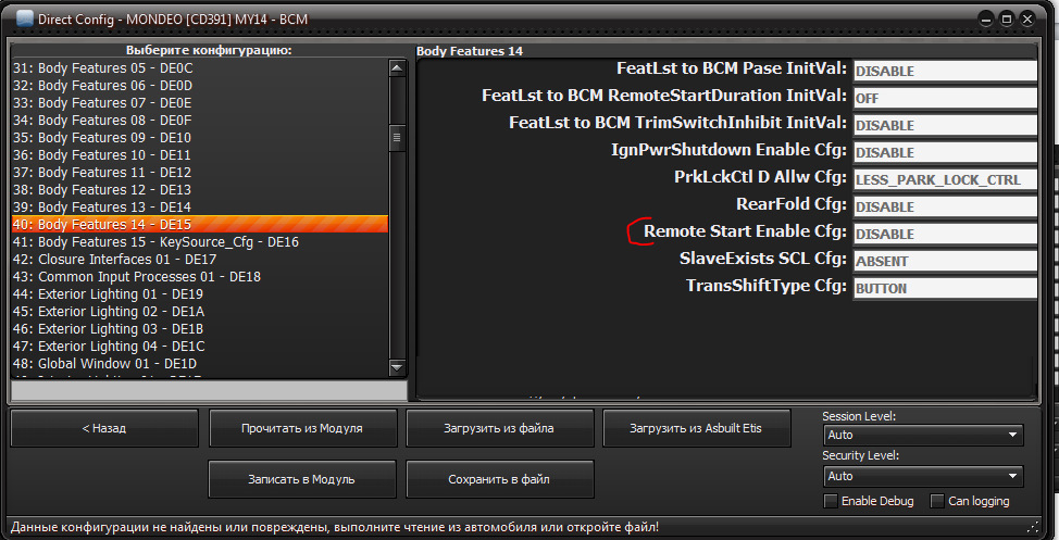

Модуль BCM:
-Remote Start Enable Cfg — ENABLE

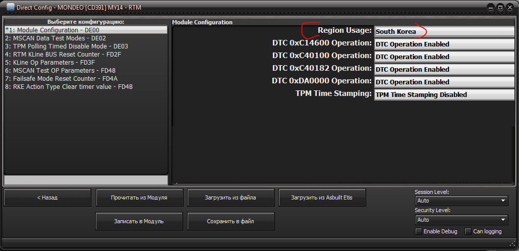

Модуль RTM:
Region Usage — South Korea
Модуль RTM активирует работу кнопок ключа, т.е. старые ключи перестают работать и станут аварийными.

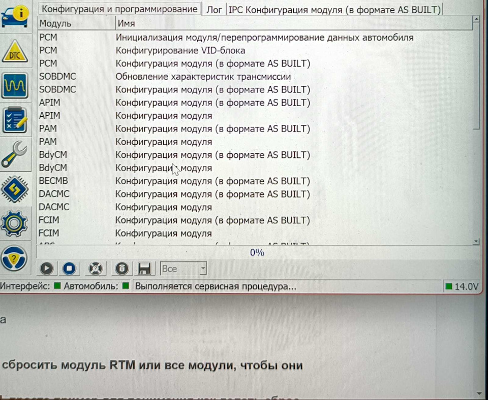

После всех манипуляций необходимо сбросить модуль RTM, чтобы он принял новые настройки.

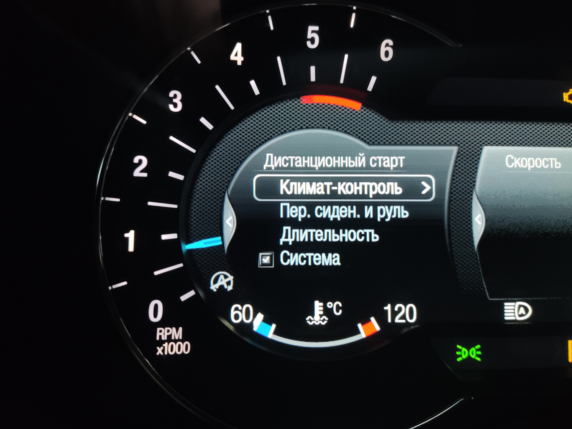

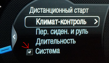

Так же не забудьте в меню машины поставить галочку активности системы дистанционного старта!

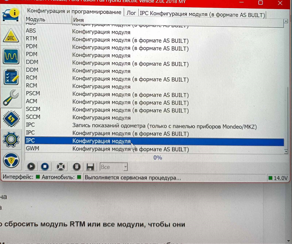

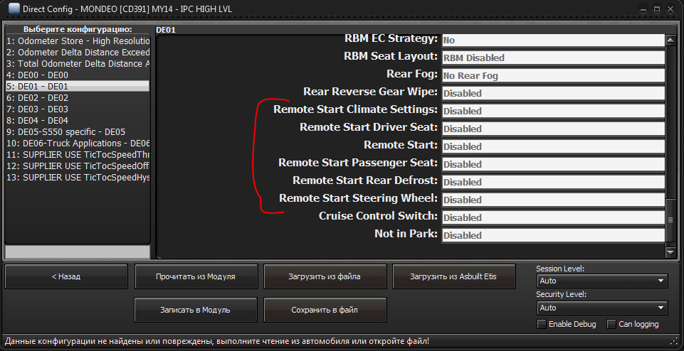

Б) Через ForScan.
Для активации необходима расширенная лицензия!
Модуль IPC:
720-02-02 0000 X000
add 1 = Passenger Seat
add 2 = RS on
add 4 = Driver Seat
add 8 = Climate Settings
720-02-02 0000 0X00
add 8 = Rear Defrost
add 4 = Heatet Steering Wheel
Модуль BCM:
726-22-02 000X 0000 0000
add 1 = Включает автозапуск
Модуль RTM:
751-01-01 0X00 0000
set to 1 = Выключает работу нового ключа
set to 2 = Включает работу нового ключа

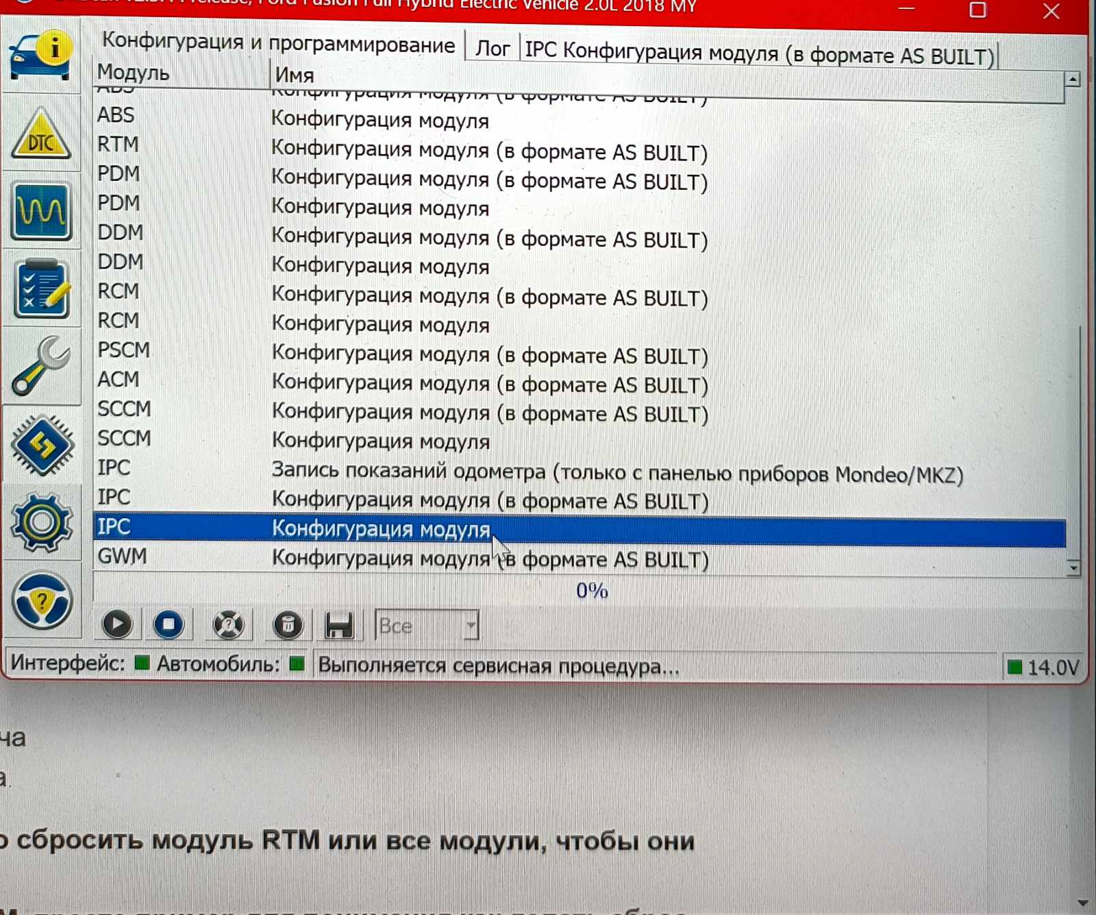

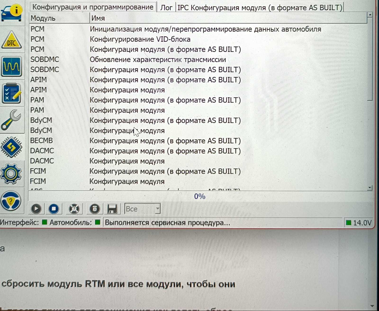

После всех манипуляций необходимо сбросить модуль RTM или все модули, чтобы они принял новые настройки.
На скриншоте не вы бран модуль RTM, просто пример для понимания как делать сброс.

Добрый день!
Необходимо в настройках ForScan активировать автозапуск, чтобы появилось на приборке вот такое меню.
И обязательно поставить галочку на "Система"

Подскажи этот ключ подойдёт для Мондео 2016 (бесключевой доступ и кнопка старт/стоп есть)
HS7T-15K601-ED
Не знаю, нужно смотреть частоту!
У тебя 433\434.
Если что ключи у меня в наличии есть. За ценой в личку!
"ключи с обратной связью серии FS7T-15K601-CA, думаю они так же будут работать."
Работают?
Нет конечно)
Всем доброго времени суток.Прочитав комментарии не нашёл свой вопрос. У меня ФМ5 титаниум плюс 16г, на ключе три кнопки второй ключ отсутствует, так вот мне нужен автозапуск с моего ключа это возможно ?
Нет, нужен ключ с 4 кнопками!
Жале привязать и на этом все ?
Ключ привязать
eXcuMeP
Подскажите — если не оригинальный 4х кнопочный ключ использовать, как у них дела с дальностью обстоят ?
У оригинального ценник космос, а если покупать китайский, то не получится ли из за малой дальности действия ключа, бесполезная трата денег ?
Кто нибудь пользовал китайский ключ ?
Метра 3)
Лучше искать оригинал!

FS7T-15K601-CA работать с обычным старым RTM не будут — они для частоты 868МГц
Да я смотрел что там разные версии прошивок так же стоят, поэтому не утверждаю.
ты про прошивки RTM? они и по железу и даже по размерам разные еще.
Ага, но как вариант переставить модуль и переучить ключи, тут 100% нужен дилерский доступ.
не, достаточно переставить модуль и конфиг в него залить, ключи не надо. TMPS надо будет переобучить.
проверял?)))) TMPS это мелочи. Модуль достать бы такой).
Неа, не проверял.(( Косяк, да. Могу ошибаться.
Новый модуль — HS7T-18D816-DA (в сборе с кронштейном, старый кронштейн не подойдет), сам RTM HS7T-15K619-DA, финис 2047383, кронштейн — DS7T-14C436-AB, финис 5229761
Сначала надо дальность сравнить у ключиков, а дальше будет видно стоит ли овчинка выделки или нет. 7к RTM, а кронштейн не проценился.
у новой системы RTM-брелок тесты показывали 140-200м, в зависимости от направления.
