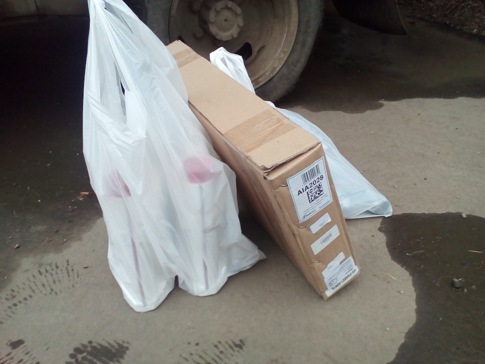

Добавлю в пост-Спасибо всем за советы, я психанул:
Радиатор
10кг антифриза
Патрубки
Хомуты
И ещё трамблер в сборе новый=плюс бензин и такси 6650р

Радиатор Ава, антифриз 10л, патрубки. стою жду брата на тачке))
Ну вот ) это надежнее ) на твой век хватит )
