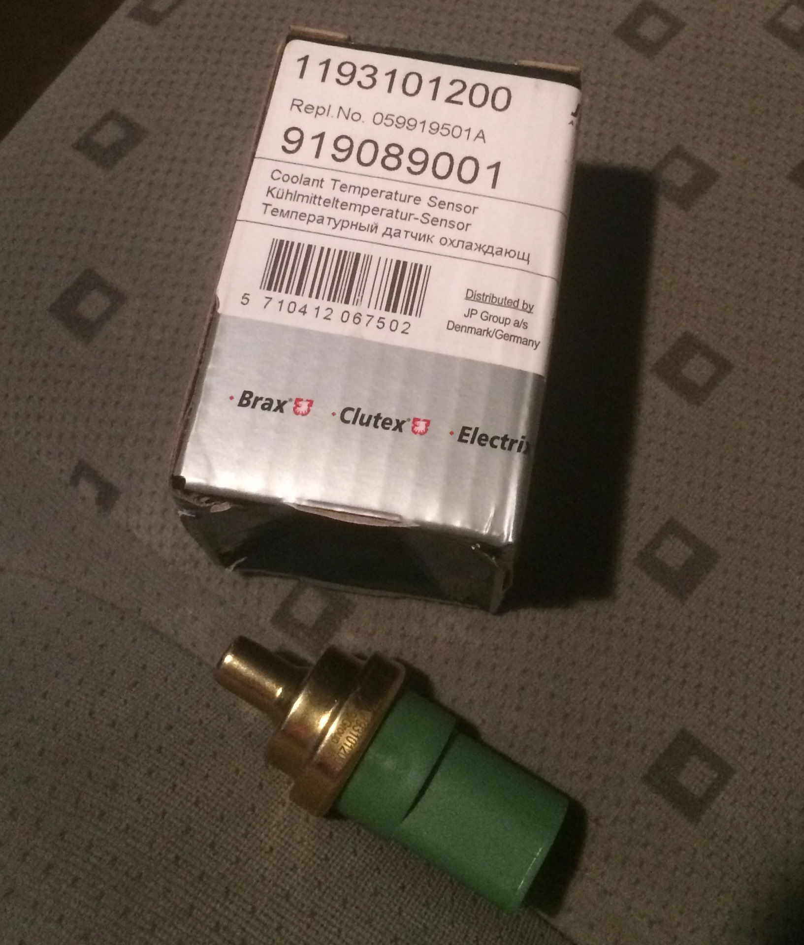

Поездив пару дней было выявлено ещё несколько болячек, первое через раз срабатывал вентилятор радиатора. Спросив у гуру поинероводов, а именно Сереги lifepoint, заказал температурный датчик ОЖ
Замена прошла на ура, правда пришлось ещё докупить на доливку антифриза, так как литра полтора я вылил на асфальт.

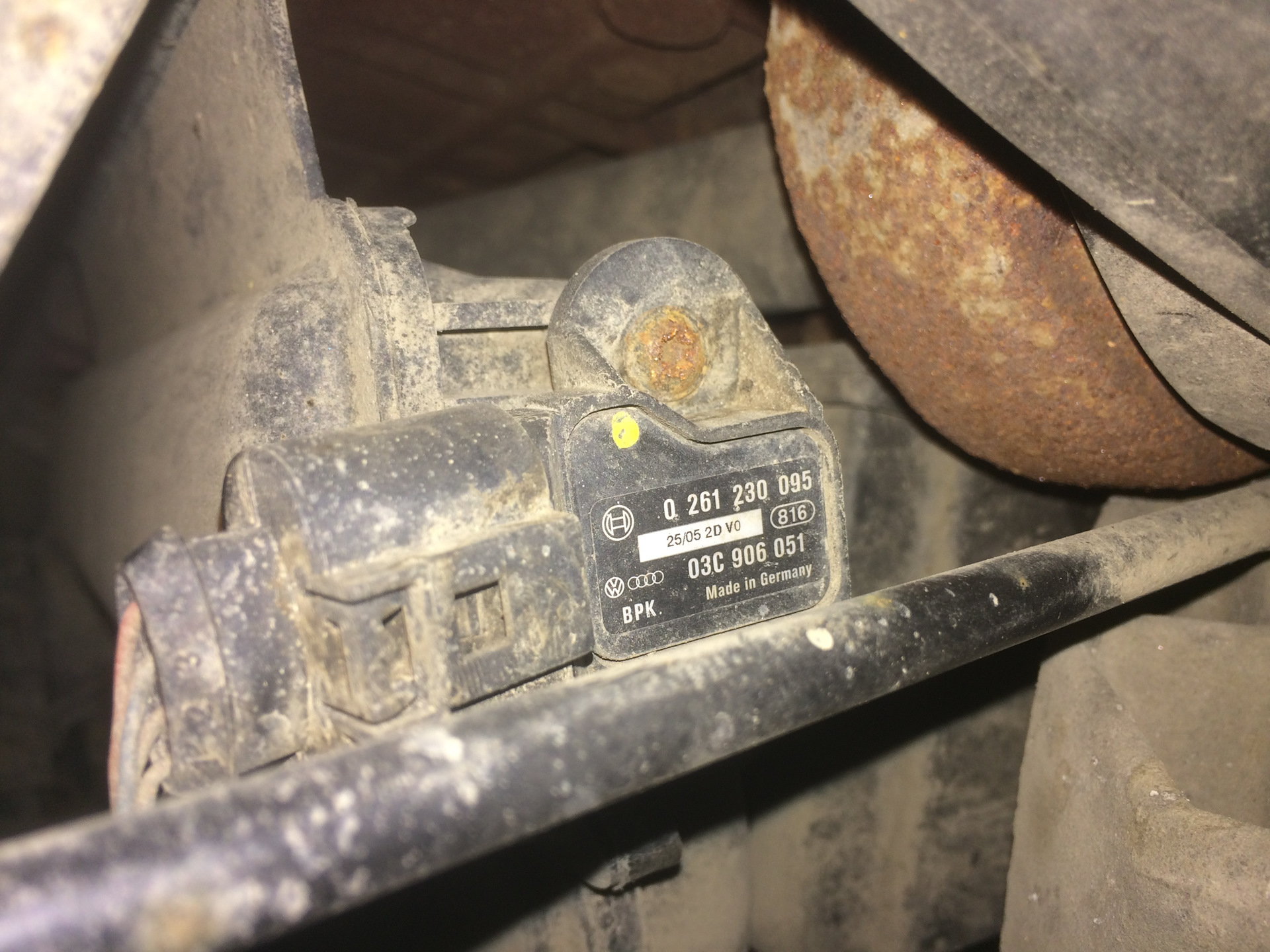

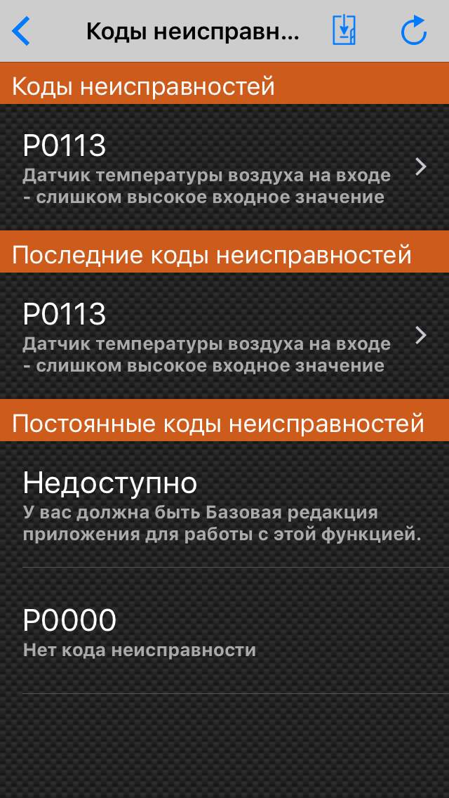

Вторая болячка- это при прогретом двигателе на оборотах выше 3,5 отпуская педаль газа обороты остаются на месте, и помогает только заглушить машину. Ездить так совсем не комильфо (((
Взяв диагноста в руки (OBDII) и просканировав на ошибки увидел такую картину
А вот собственно и сам виновник …
Сброс ошибок не чего не дал, ошибка появляется снова.
Ждем новый датчик воздуха, оригинал дорого и долго. так что решение было взять Bosh.

Ясно! у меня ошибка моментами появляется, заглушу заведу проподает, расход 10/100. У диагноста проверял ошибки было бедная смесь и датчик на катализатор. Смесь теперь хорошая видимо катализатор душит поньку.
А ты катализатор менял ? Или лямбду ?
Пока нет
Вопрос не к месту, какой у вас расход топлива?
Так как датчик воздуха вме время находится в ошибке, то расход увеличенный ( я бы сказал критический, даже когда утром заводишь машину чувствуется чистый бензин из выхлопной трубы (
по вентилятору, тоже летом заметил перегрев (ушло за среднюю отметку, через обд всегда 94гр было), а тут хоп улетела стрелка, методом научного тыка оказалось реле его (так и не понял 2 их у нас или одно, но я нашел одно только), постучал его, и все заработало, на всякий случай купил такое же только от газели (рублей 100 стоило)
Как мне Серега объяснил, у литра датчик один четырёх пиновый, он же и стрелку показывает, лучше сразу поменяй )
я про реле, которое с предохранителями висит (там стрелка еще у оригинального нарисована), а запасное лежит в машине на всякий случай, все-таки оригинальное как то красивее чтоль))) тем более пока оно работает, еще раз переклинит — заменю, делов то 3секунды))

Саня ну что как поник меньше грееться?) включается норм вентилятор?
теперь все работает как часы, сначала гоняет по малому кругу, потом открывает термостат на большой круг и только после этого включается реле вентилятора.
