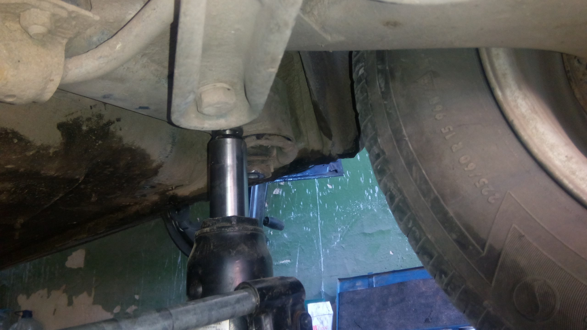

Пишу уже с опозданием (на новых гумиках проехал уже около 1000 км) но всё же.
Менял по видосу, который есть на ютуб при помощи гидравлического домкрата, средства для посуды, WD 40 и терпения…
Оба вышли без проблем, а вот обратно один не сел до конца примерно на 3 мм. Что я только не делал-ждал, лил ведешкой. В итоге решил оставить как есть, вроде нормально. Скорее всего его слегка закусило, нужно было более тщательно обработать посадочное место в самом рычаге, главное чтобы выступы которые сверху в резине выступали.
Судя по всему сайленты стояли ещё родные, т.к. заглушки под болты те что под сиденьем никто не снимал.
В принципе сложного ничего нет.

Ох я намучался в свое время с ними, центра вывались а остальное пришлось выжигать горелкой и с домкратом)))
