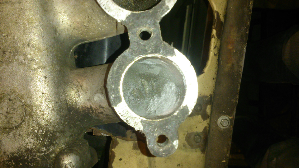

Но так как подкапотка у меня подразобрана, акуратно всё собираем обратно и устраняем косяки.
вот один из них.

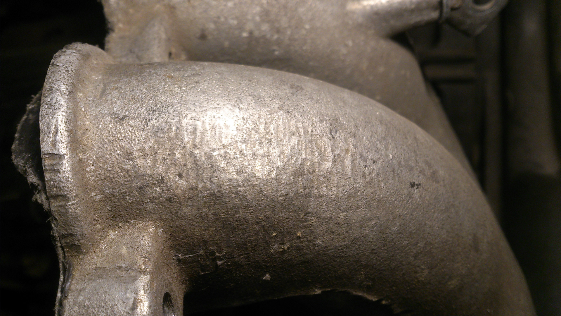

Привет от чудо литейщиков ЗМЗ.
раковину они заварили на конвеере, и даже сверзху зачистили так, что всё ровненько. а вот внутри хай будет, будет смесь турбулировать и улучшать наполнение.
тока блин надо было на каждый цылиндр такую письку сделать.
вобщем безжалостно спилил, и прошёл все каналы шарошкой 43мм, проходит везде. разворачивать на 44 и 45 не захотел. турбомотору это особо не надо. главное чтобы +- одинаково всё было
