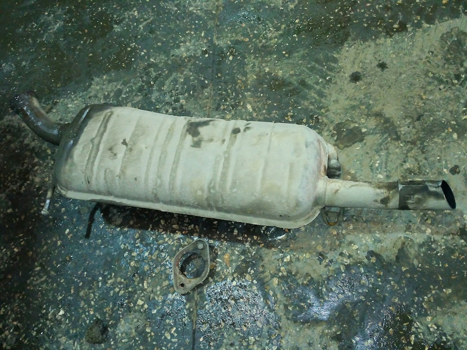

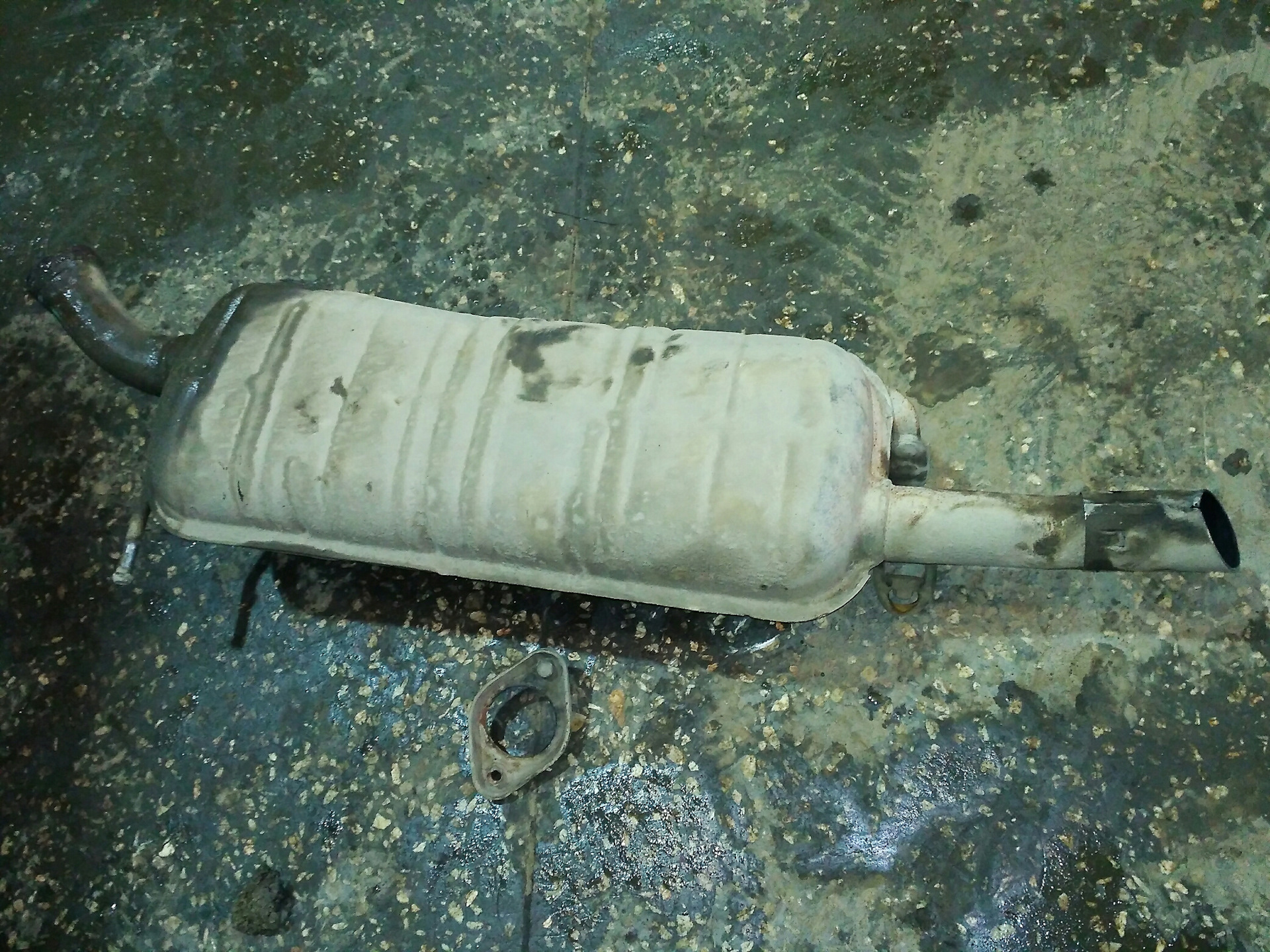

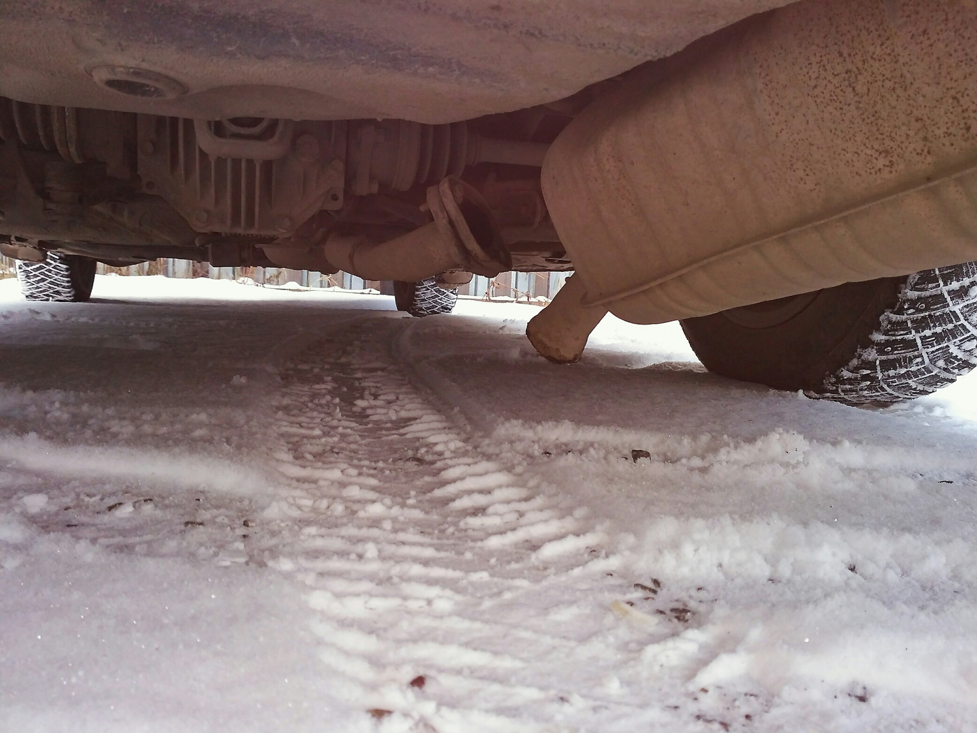

Сегодня ехал на работу и неожиданно при 2х тысячах оборотов стал раздаваться гул как в самолёте. Остановился, заглянув под машину, увидел следующую картину:

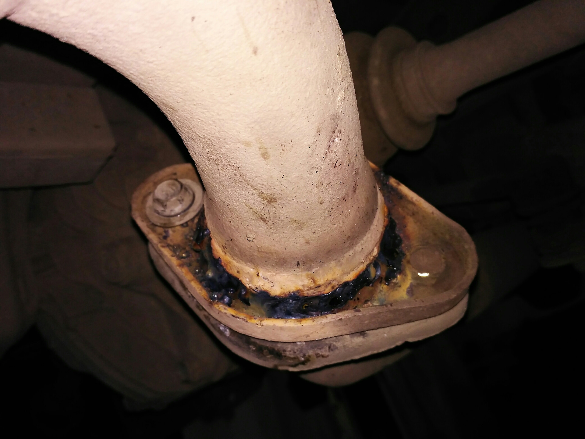

Бочка глушителя отломилась от фланца(

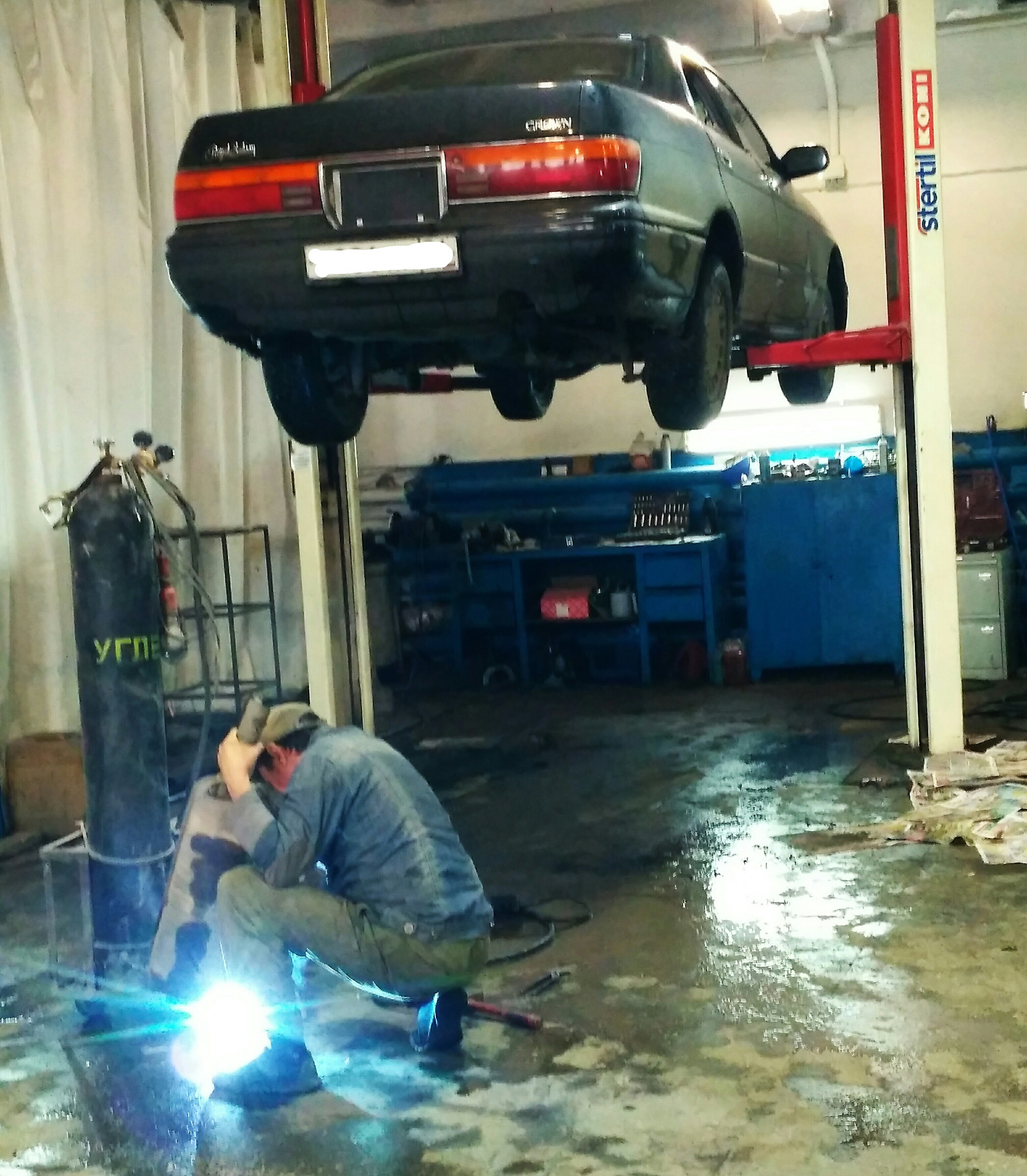

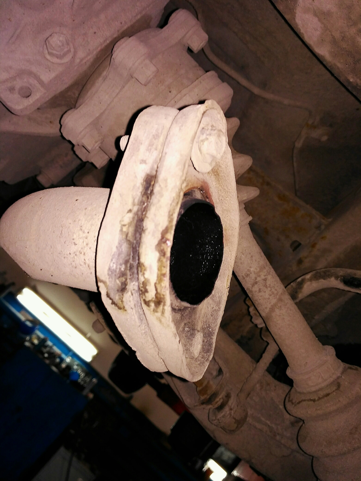

Оперативно, чтобы не цепануть нигде и не потерять глушитель, доехал до знакомых отличных ребят сервисменов. Подняли, осмотрели, сняли бочку и фланец — металл довольно толстый и добротный!
Сварщик сварил детали и всё стало отлично! Осталось купить прокладку глушителя для этого соединения, но и даже так оттуда не сечёт.
Всем добра!

Нога пролазиет и вырез в бампере позволяет
Банку бы туда примую я поставил не рычит )))

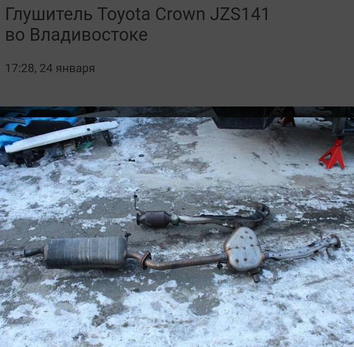

По-моему бочка не родная она круглая должна быть
Родная) мне даже кажется 1995 родного года выпуска))) вот на фото оригинальная трасса 141го.
и у меня такое же было весной, в том же месте
такая же печенька. не отвалилось, сифонит от туда))
Не отваливалось, но проваривать тоже пришлось несколько лет назад…
