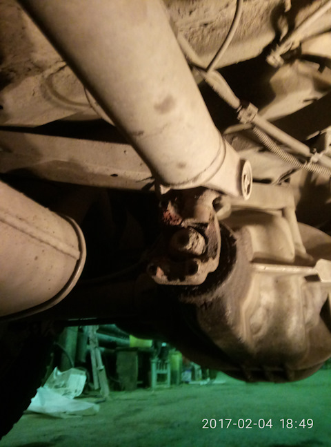

Одну проблему по установке 242 HD www.drive2.ru/l/486284307225116920/, победили, но вылезла вторая -я забыл, что крестовины на заднем кардане 27х92 (1330), а на йоке заднего моста — 27х82, поиски вывели на 05003336ab, но там 26 шлицов, а надо 29…
Комментарии 8
Там море комплектаций…
тпк по идее 27*92 тока 1 шт к раздатке…а к мосту стандарт 27*82 промеряй .у меня так
одинаковы 27Х92, я уже сегодня башку сломал с 3-мя карданами и 4 -мя йоками в наличии у меня
ну тогда крайслер вканец охренел с их вариантами комплектаций
я думаю, что под маркой кардана от wj с разбора пришел кардан от zj 5.9
Возьми переходную крестовину 1330 to 1310 типа www.ebay.com/itm/401350621459
