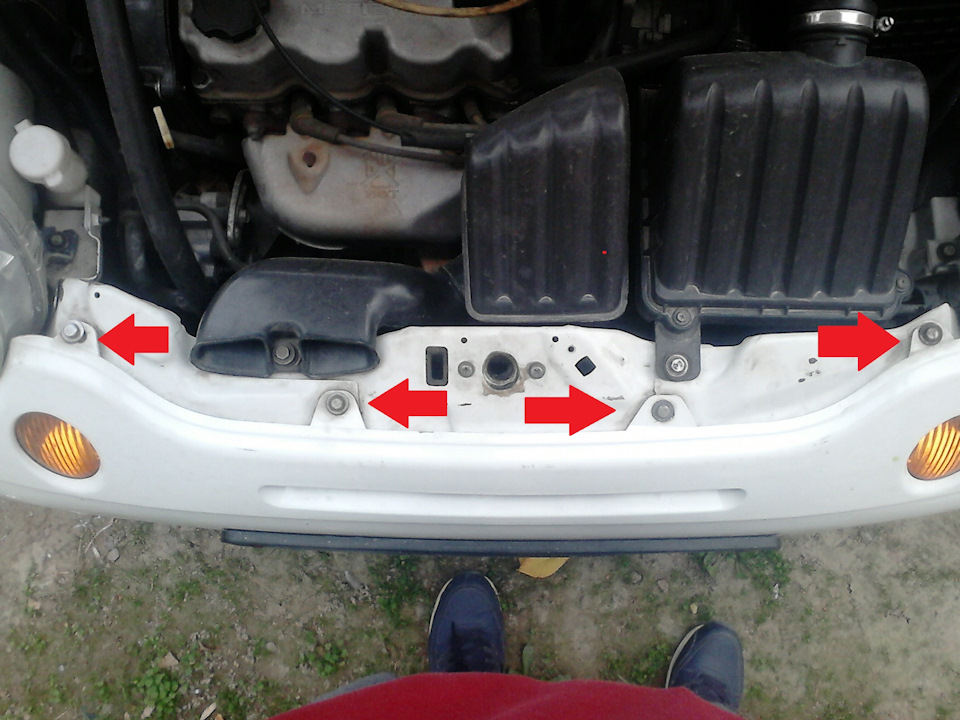

Не могу подлезть (, что нужно снять — фару или корпус фильтра ? Или есть какая хитрость )
Daewoo Matiz 2008, двигатель бензиновый 0.8 л, 51 л. с., передний привод, механическая коробка передач — своими руками

фильтр не надо снимать
сходил сфоткал))

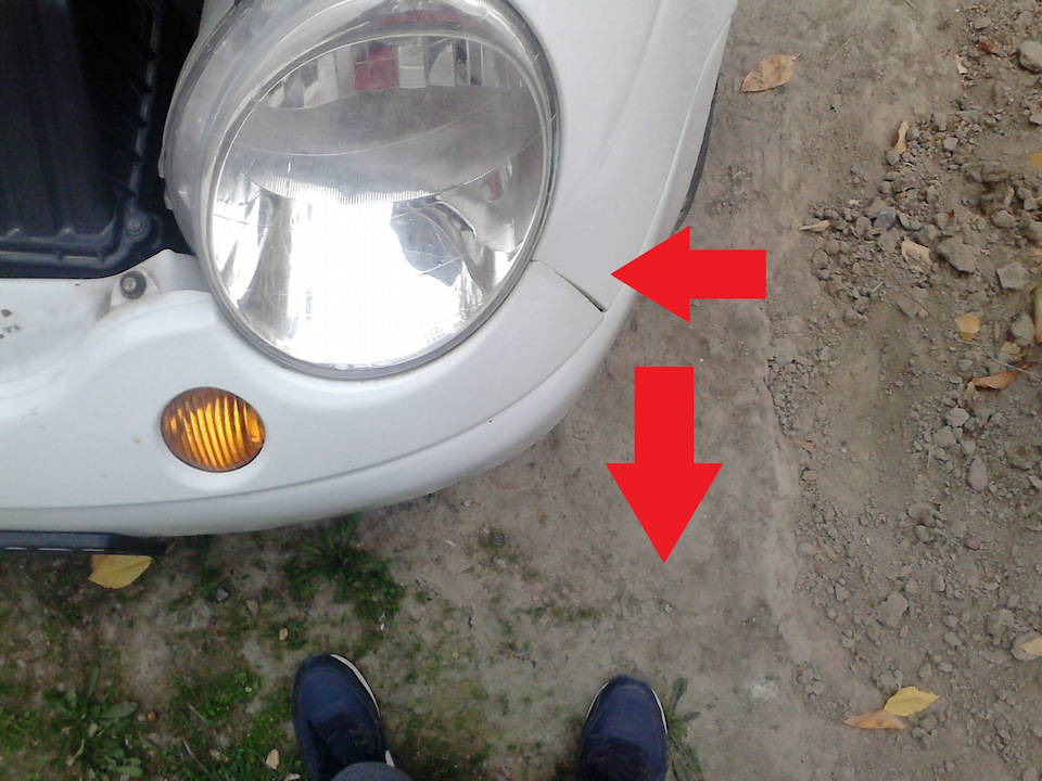

Фары снимать не надо, откручиваешь 4 болта на улыбке, и тянешь на себя, по краям улыбки есть по две клипсы они плотно держаться с ними надо по аккуратней.
Благодарю ), хотел спросить и удалить запись, а с вашим ответом рука не поднялась ) .
Пожалуйста, рад если смог помочь.
Конечно помог ), а вот поисковик по драйву и гугл нет !

в чем проблема открутить улыбку?4болта выдернул и спокойно достаешь лампочку
Именно так и делаю всегда.
