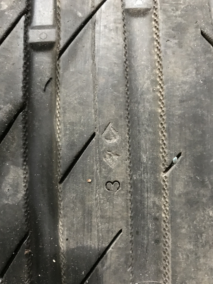

Шины Nokian Hakka Black имеют идикатор износа шин на центральном ребре, показывающий остаточную глубину протектора И что по ряду цифр на протекторе шины определяется остаточная глубина канавки, выраженная в миллиметрах. По мере износа протектора цифры исчезают одна за одной от большей к меньшей. На новых шинах Nokian Hakka Black стоят цифры с 3 по 8. Между цифрами 4 и 5 находится индикатор аквапланирования в виде капли, который показывает, когда шина перестает быть безопасной на мокрой дороге.
"Семерка" на индикаторе ещё немного видна, на след лето поставлю вперед.
Спереди ещё видна "шестёрка", на след лето поставлю назад.
Вполне приемлемый износ резина — пробег около 11000 т.км. Чтобы отсеять все сомнения, хочу сразу сказать, что езжу я далеко не как пенсионер)))

Цифры износа это остаток в мм?
Андрей, да, это остаточная глубина протектора в миллиметрах.
