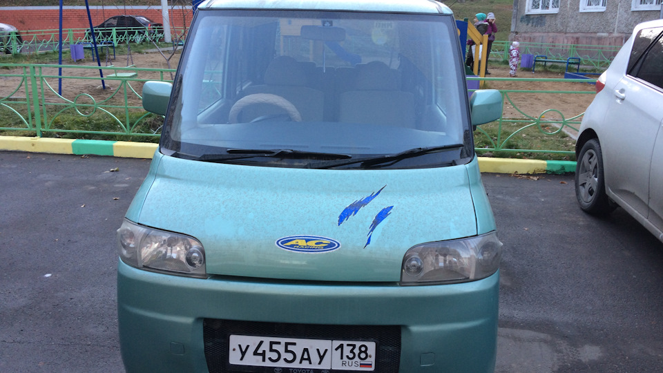

Столкнулся с проблемой в поиске деталей, машина очень редкая, и ее нет в каталогах. Зима на носу, нужно срочно менять ремни (грм, генератора) ролики, да и масла тоже, а я даже не знаю их размеров, кто знает, менял, подскажите какие и где взять, заказать? Даже экзист мне не смог помочь.

Держи бро ;)
partsfan.com/daihatsu/
з/ч для 350/360 с двигом EF-VE
Свечи 90048-51183 (Denso K20PR-SU9) или 90048-51184 (NGK BKUR6E)
Фильтра: масло 15601-97202 (Vic C-932), воздух 17801-B2010 (Vic A-744), салон 88568-B2010 (Vic AC-702AE)
Приводные ремни: 90048-31020 (4PK720) 90048-32126
Колодки перед 04465-B2100 (PF-6428 или PF-3453) 04495-B2160 (FN-0042)
Фильтр коробки 35303-87206

Если что, то mikrob.ru/viewtopic.php?f…206650&p=3725561#p3725561
forums.drom.ru/daihatsu/t1151232280.html тут у Вячеслава спроси, все номера будут. По идее движок цепной вообще то.
Кое что у меня есть www.drive2.ru/l/458654954408677729/
Но у меня 375 кузов, не факт что тебе подойдет.
partsfan.com вводишь номер кузова, и смотри свои детали
Спасибо, все не по русски без картинок ок, буду разбираться)
так зарегистрируйся, что бы картинки были
