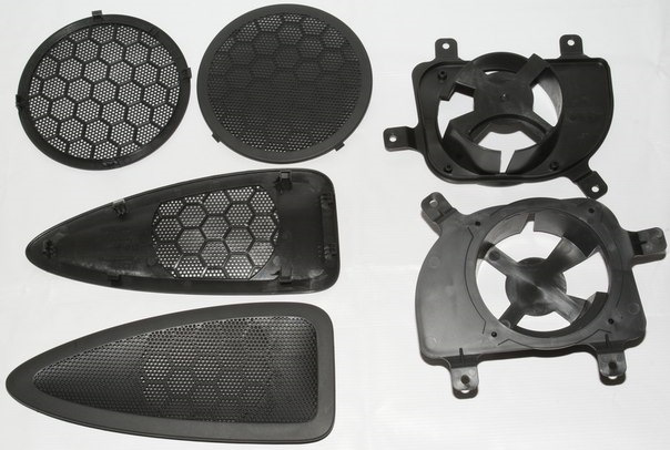

Было куплено:
1) Сеточки в передние двери;
2) Сеточки в задние двери;
3) Проставки в задние двери;
4) Колонки (перед) Pioneer TS 1339 (13');
5) Колонки (зад) Pioneer TS 1331 (13');

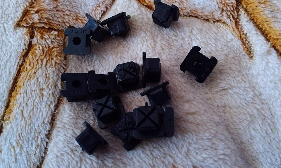

6) Пистоны для крепления проставок (8 штук)

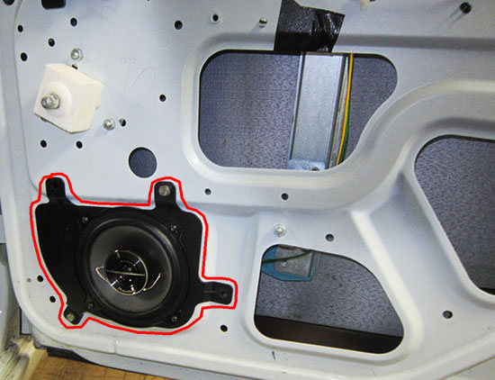

Ну поехали! Было решено начать с задних дверей. Быстро скинули карты дверей, ничего не поломав на морозе (карты феном не грели) и принялись за установку динамиков. Место, где должен стоять динамик было заклеено резиной, но ничего ее убрали и поставили проставку. Кстати, машина у меня 2014 года и все отверстия проставки с кузовом совпадают (просто читал на драйве, что 1 отверстие у некоторых машин не совпадает).
В моей комплектации "Норма" уже были прокинуты провода с завода до задних дверей, мы их быстро нашли. Начали ставить динамик, а он не лезет, просто не лезет в проставку. Сняли проставку и начали разбираться. Оказывается он задевает корпус проставки клеммами. Ну что ж… Взял мелкую пилку и доработал проставку, выпилив необходимые отверстия. Все собрали: проставку с динамиком прикрутили, проверили играет. На лицах появилась улыбка. Со второй задней дверью проделали ту же операцию, что и с первой. Результат радует.

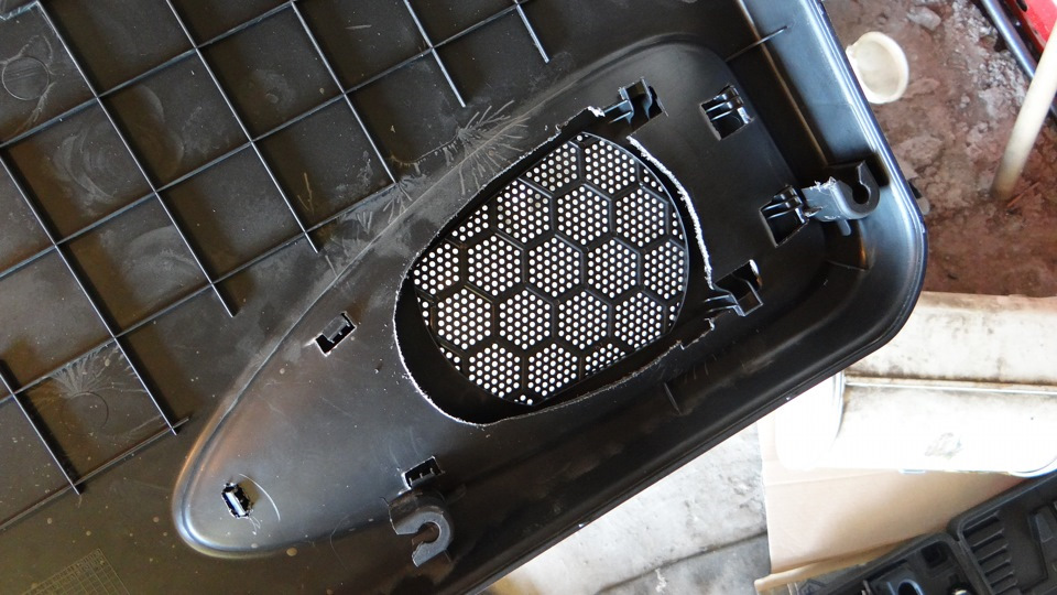

Ну а теперь в теплое помещение вырезать отверстия для сеточек. Долго думали как сделать так, чтобы не накосячить. В итоге в интернете нашли (в том числе и на драйве2) несколько шаблонов, как правильно вырезать. Они и помогли. (Слышал, что на некоторых грантах на обшивках есть контур с обратной стороны, как надо вырезать, у меня его не было). Вырезали мы вдвоем: один держит обшивку, другой режет. Очень хорошо подходит кухонный нож и пилка по металлу. Доводили до ума напильником и тем самым убрали неровности.
Результат был сделан: задние двери готовы. День на этом кончился и с передними решили возится на следующий день.
