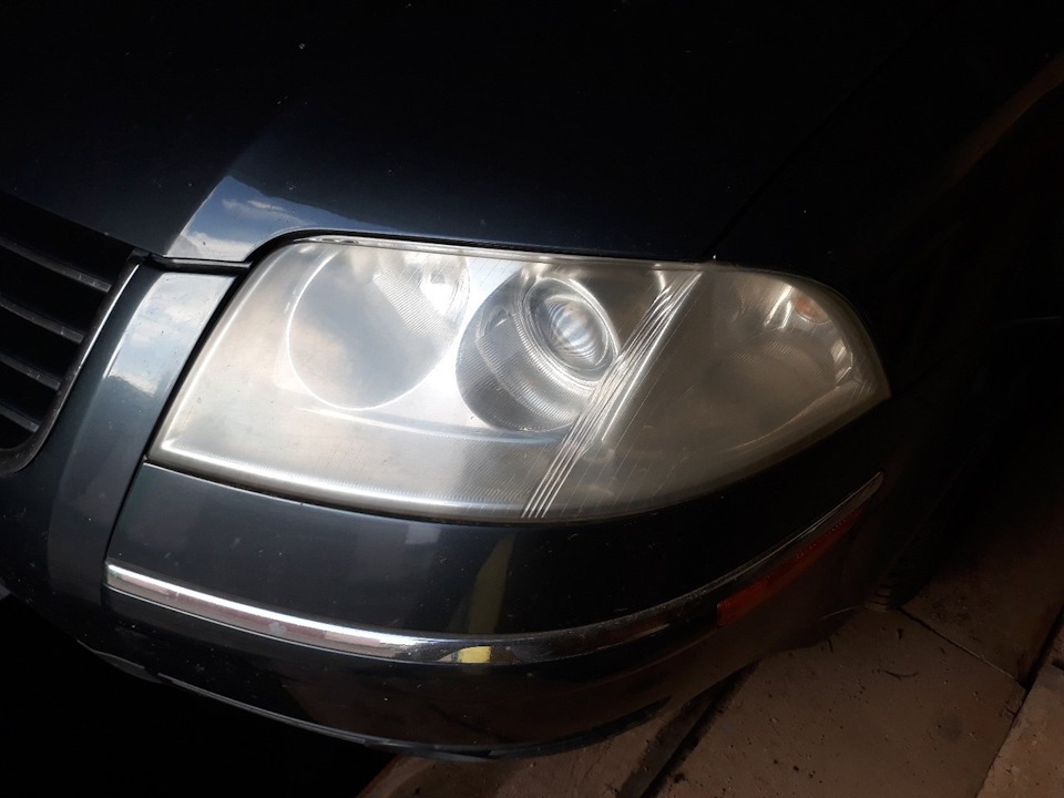

Всем привет:)Долго расписывать не буду.Все что мне понадобилось: наждачка 1500,2000,2500;"пырскалка" паста полировочная G3 и K2 TURBO.Шлифмашину с кругами позаимствовал у друга, желтый круг для G3, черный круг для K2. Пастой G3 прошел по фарам 2 раза, а финишно прошелся K2. Вид фары приобрели хороший, и даже немного улучшился свет)Теперь хорошо видно в каком состоянии мои линзы( очень устали).Фото прилагаются, расставлены в порядке от былого вида, до теперешнего.Полировкой занимался в первый раз.

Почему вы лаком не покрываете ? Ты с чистил все остатки лака полирнул пластмассы на долго не хватит
Ну вот не дошли руки)а если лаком с балончика покрыть?нормально будет?
Да нормально в несколько слоёв если даже будут потеки потом подчистишь и за полируешь
Я понял, нужно доделать значит.спасибо
Да не за что )) я себе тоже делал только ещё краску добавлял притемнил
