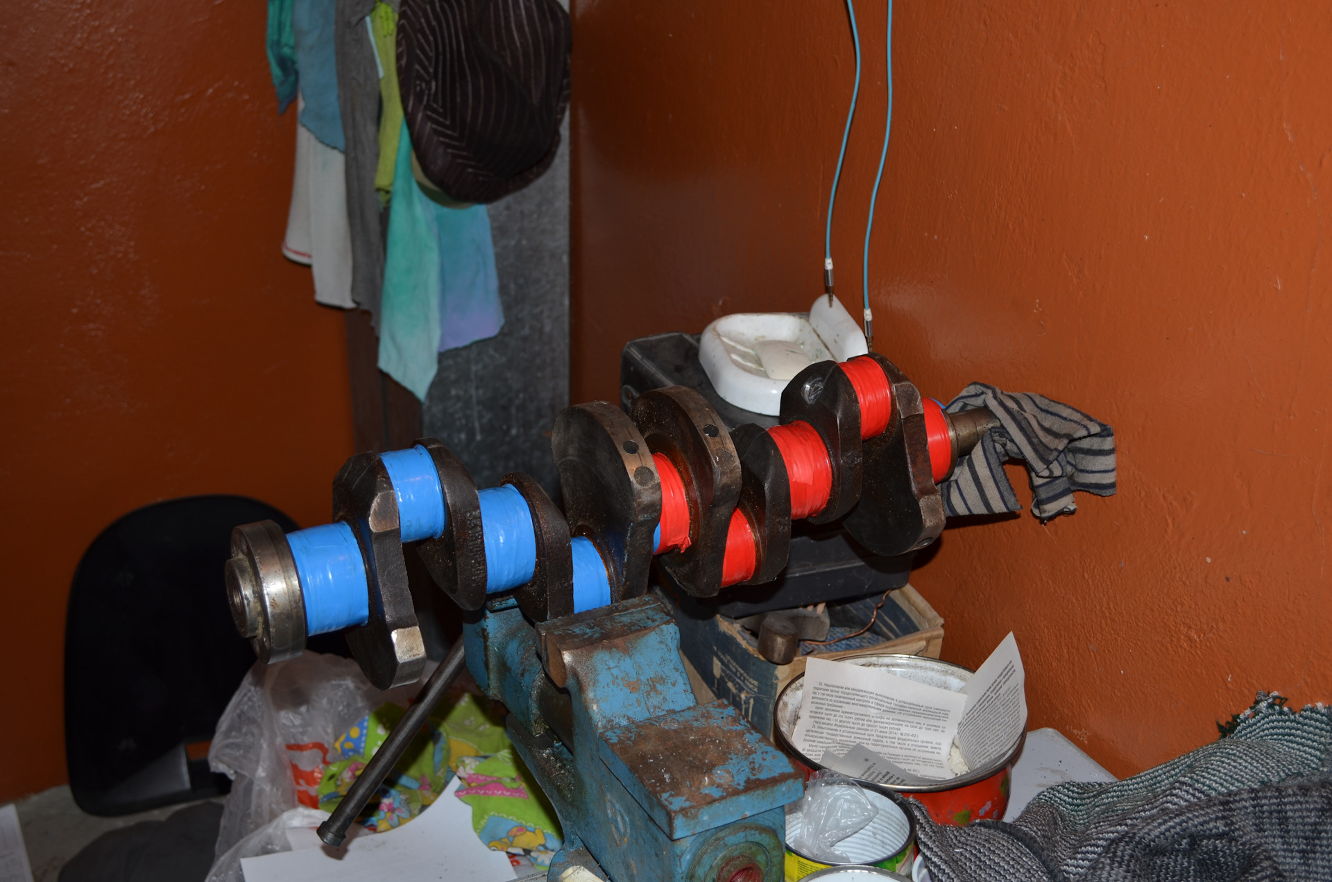

Итак, первым делом я защитил изолентой шейки.

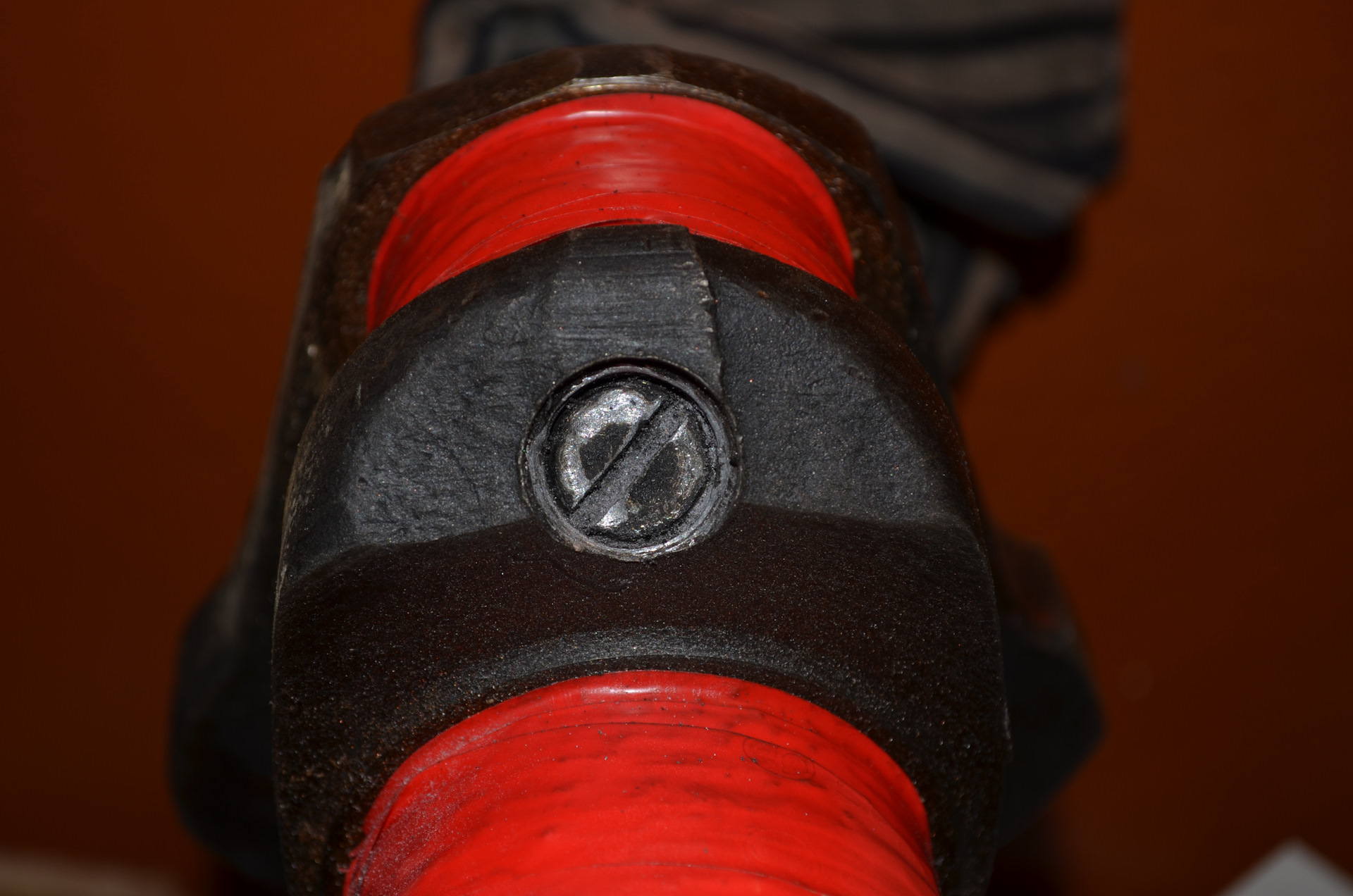

Вот она неподдающаяся пробка.
Перед выкручиванием я обработаю края резьбы буром, чтобы убрать кернение.
На пробном коленвале пробовал. Там где обработана резьба, пробка вылезла хорошо — она слева, а где нет, там еле выкрутилась — она справа.

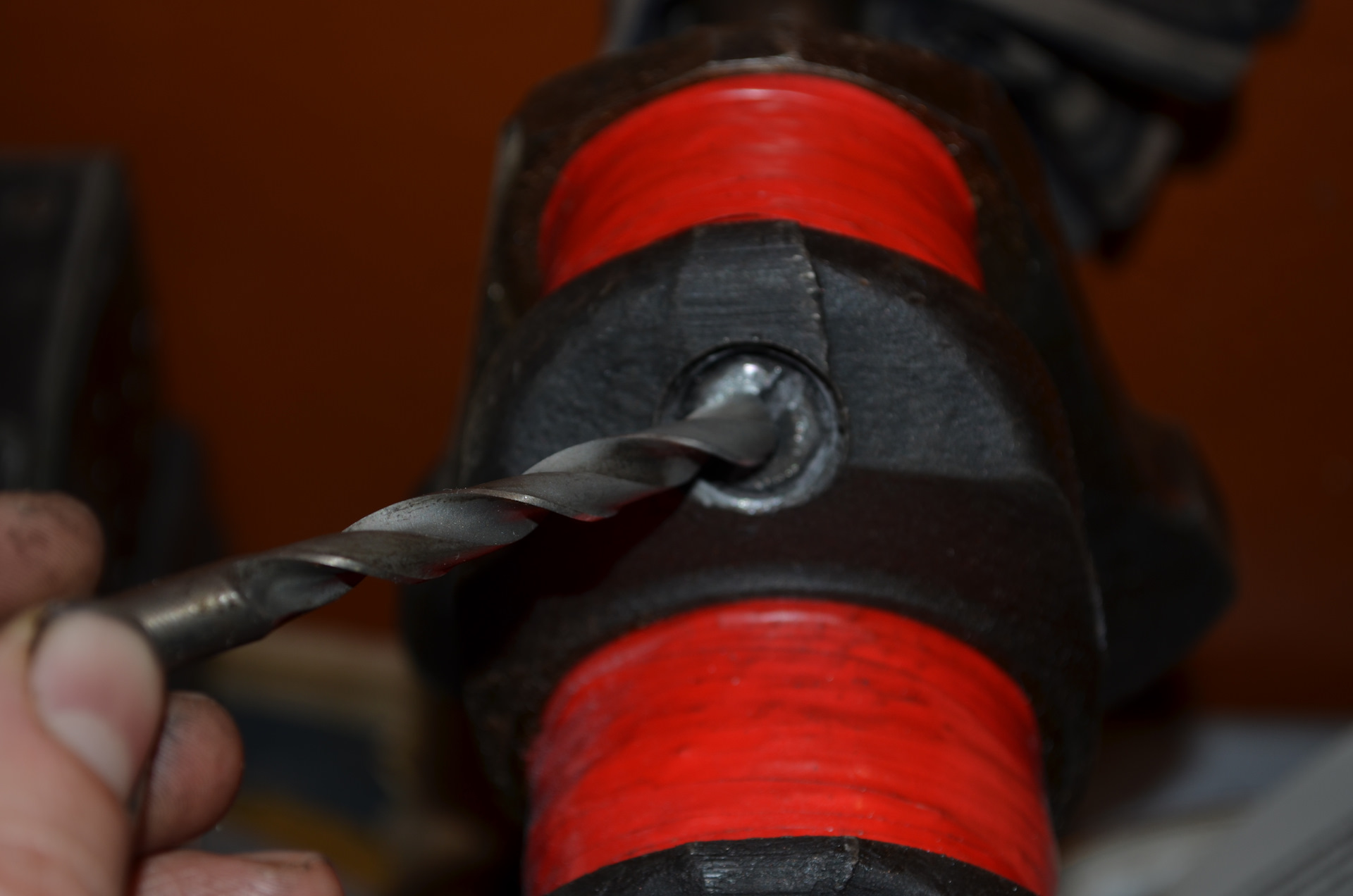

После этого сверлом соответствующего диаметра просверлю насквозь пробку.

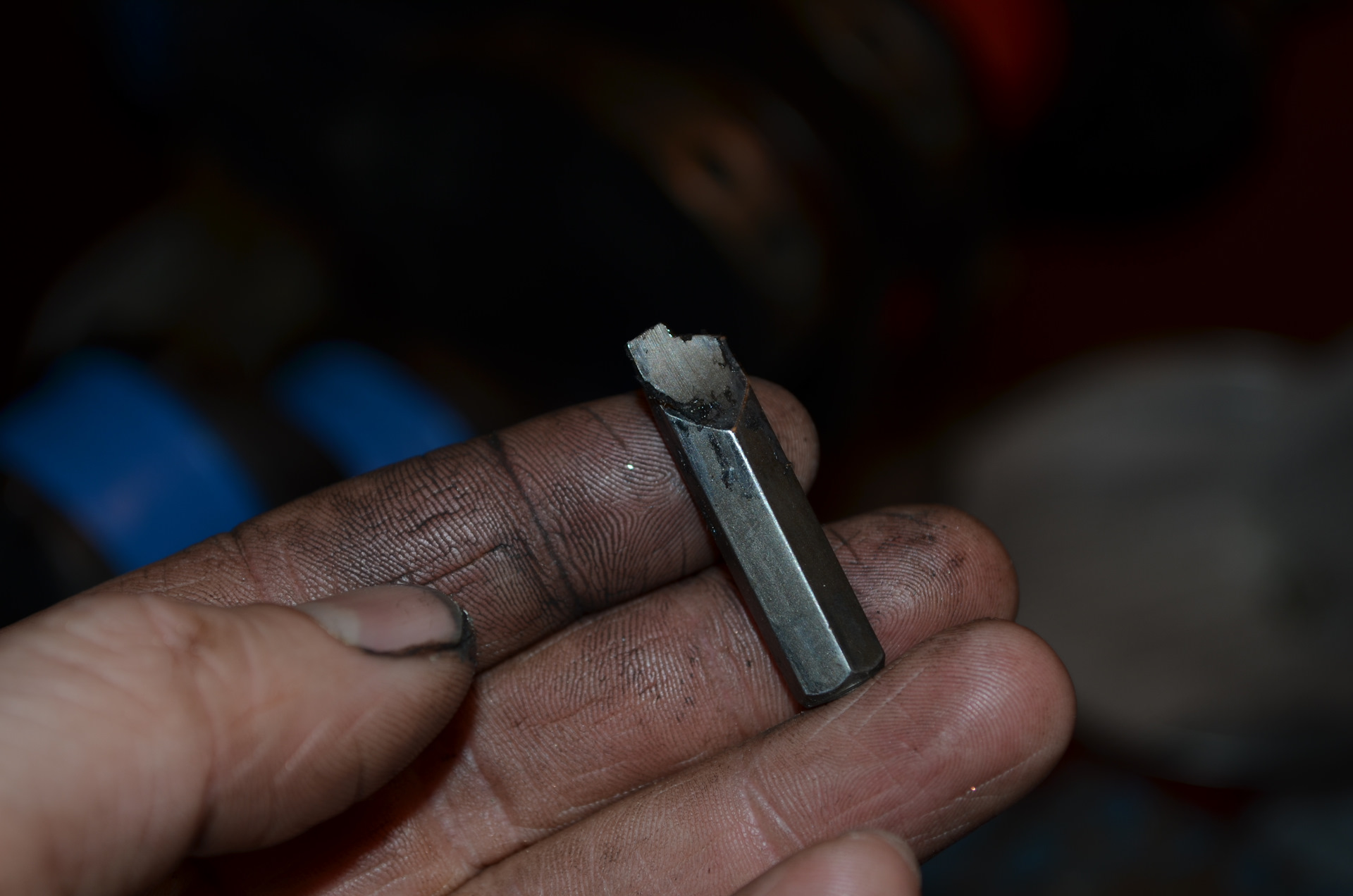

Чтобы вбить биту.
В прошлом это было сменное лезвие отвертки.

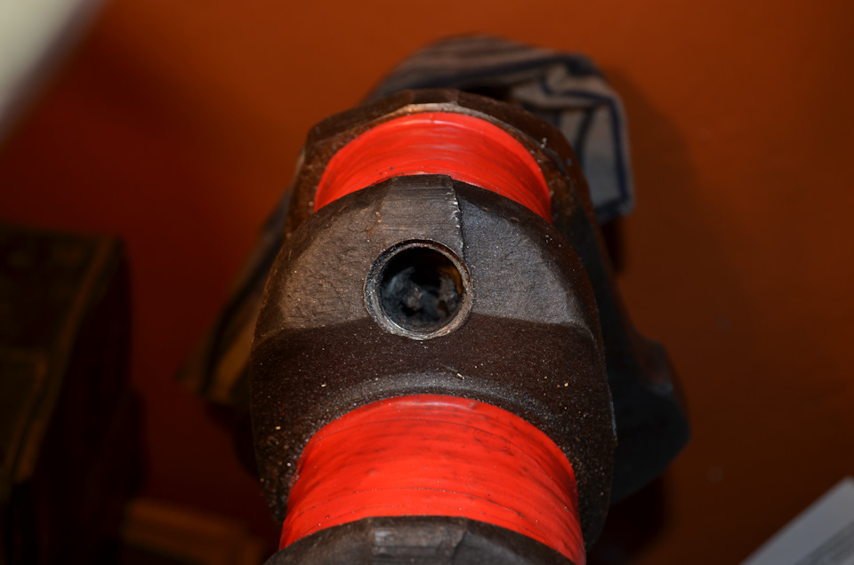

Вот такая дырка.
В нее буду вбивать биту. И крутить за нее.
Во время выкручивания полезла проволока. Таким способом прошлые владельцы коленвала кернили пробки от выкручивания.
Как думаете, приемлемый способ? Или лучше закернить резьбу?
Сегодня выкрутил только одну пробку. Но думаю, что теперь откручу и остальные. Но к сожалению мало свободного времени.
И вот такая грязь внутри. Не грязь даже, а земля.
Пластами.

Я уже все повыкручивал.

В ремонте применяется только СИНЯЯ изолента
Все что сделано красной- не правильно ))
Скорее всего буду фиксатор резьб использовать.
А синяя изолента у меня на половине закончилась. Пришлось красной добавлять.

Кстати, сегодня открутил все остальные пробки. Проволоки больше нигде не было.
Это не проволока ))) это стружка

Я кернил резьбу. Смысл в том чтоб пробка сама не выкрутилась от вибраций. А по подпорченой резьбе она не пойдёт сама. Так что сильно заморачиваться не стоит.

Я сверлом троечкой пробку сверлил. Отверстия вплотную друг к другу, потом соединил между собой. Получился узкий паз. Туда вставлял ударную отвёртку и выкручивал.
Мне кажется, что мой вариант — самый простой. Но я тоже много всего перепробовал, и некоторый инструмент сломал. Ту же ударную отвертку. Но победил. Теперь доволен. :)
