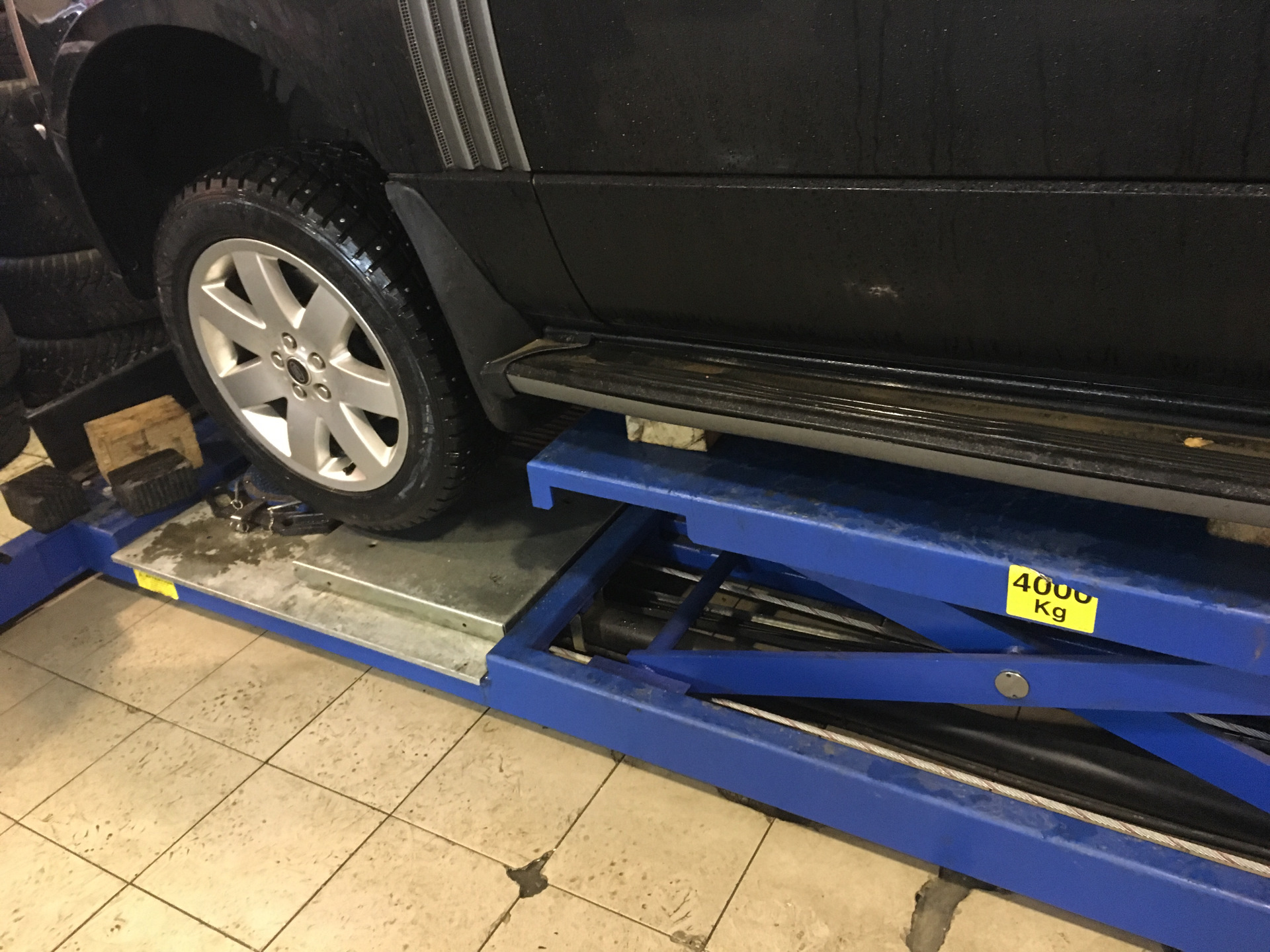

Привет всем! Сегодня забрал машину с химчистки, вчера в 17.00 сдал утром в 9.30 забрал. Если честно ожидал другого результата. Фоток сделать не успел, так как все время лил дождь и все бегом. Дальше поехали знакомому в сервис для выявления косяков которые не выявили при покупке.
Итог:
Радиатор-замена
Генератор- замена подшипников
Помпа- под вопросом
Ну и менять буду все ролики и приводные ремни.
Почистили передние пневмобаллоны.
Плюс выявили что травит по диску переднее колесо- на обратном пути все починили по гарантии.

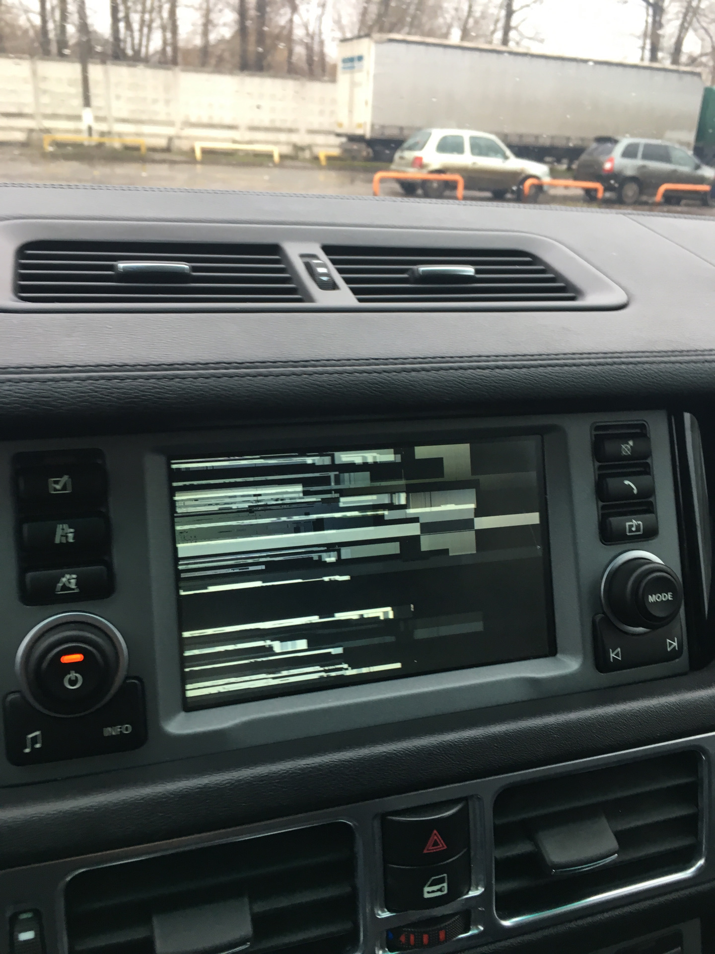

И после химчистки авто меня встретил артефактами на экране, потом все само собой прошло.

вот этот артефакт — говорит о том, что очень много воды было налито. и она попала в разъемы. или у вас забит водосток, или в багажнике с левой стороны — попадает вода- откройте посмотрите пока дождик. в любом случае надо бы разбираться. не хорошо это ни для проводки, ни для РР в целом. удачи. если не разберетесь что делать — напишите — могу подсказать, если знаю.
Спасибо большое, так и есть, влажность присутствует в правой нише багажника, пока не знаю с чего начать
Смотрите на багажник сзади авто- справа и слева на стойке пластиковые накладки со стороны улицы- черного матового цвета. Вот на них должны быть клопы- они обычно потеряны или выбиты. Когда эта накладка не плотно прилегает к кузову — подтекает вода внутрь салона. Накладку надо снять- проверить внутри на грязь, и тд и потом поставить на место с новыми клопами. Желательно резинку со стороны крыши — тоже поправить и приклеить если отошла.
Ценная информация спасибо, закажу пистоны
