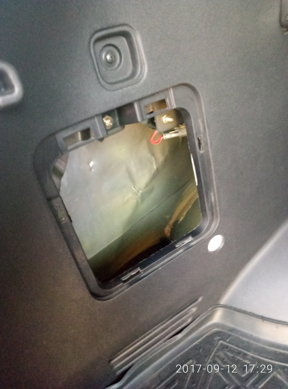

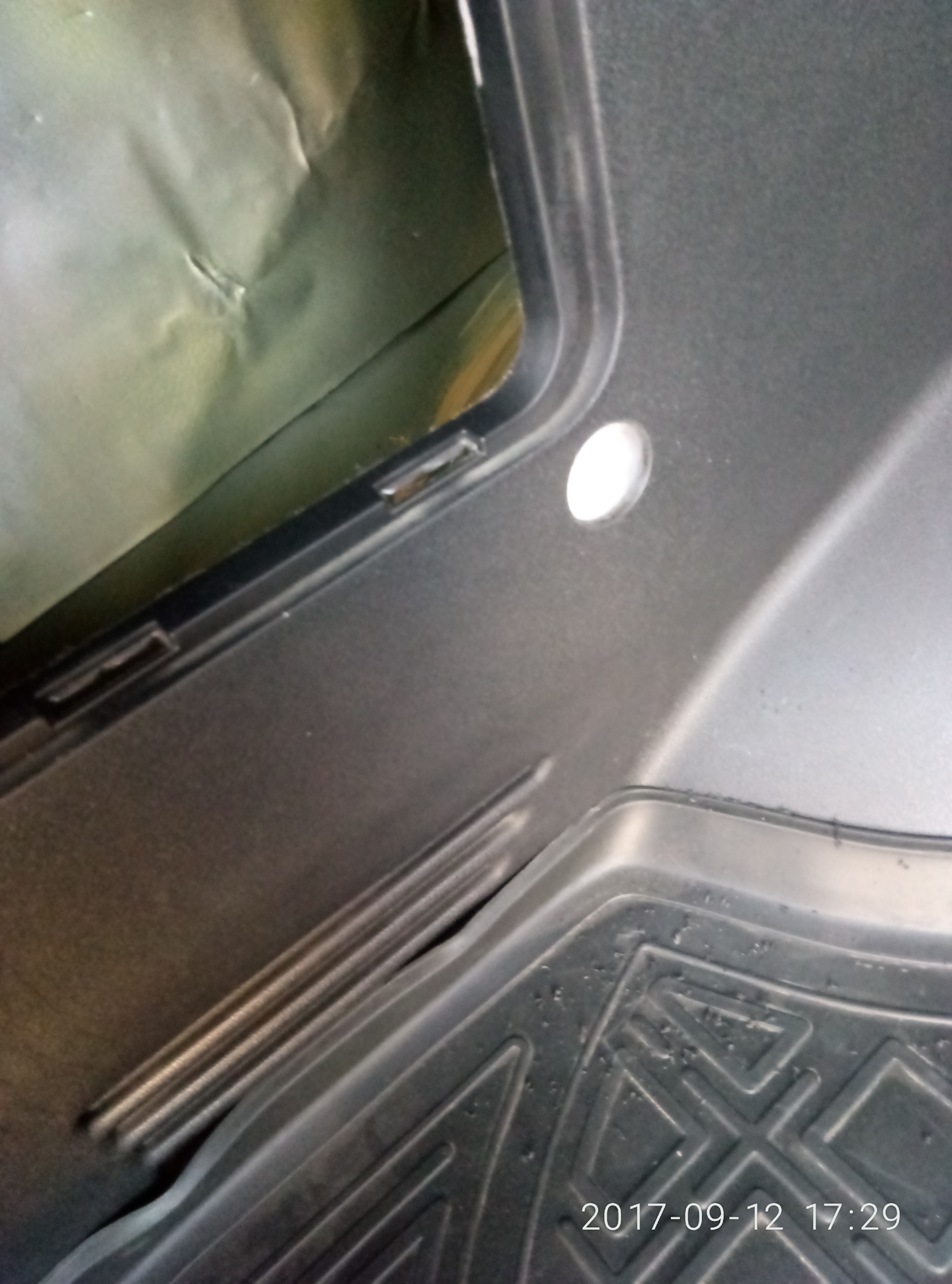

Заняться было нечем, товарищ нежданно зарулил ко мне в гараж показать одну интересную вещицу… и тут мне попалась на глаза в его багажнике розетка на 12В. И тут меня поперло, а почему у меня нет?!
Ну и собственно поездка до магазина и все комплектующие куплены и готовим к установке, комментарии к фоткам излишни, сложного ничего.
В заключение добавлю, не успел подключить ее и опробовать, на улице холодно, а провода надо бы под пластиком протянуть

А как проводить к подлокотнику, под накладкой порога? И если да, то как дальше? Зарание спасибо
в багажном отделении под пластмассой, дальше по усмотрению, можно тянуть по накладке порога и за спинкой водительского сиденья под ковролином к подлокотнику, там как раз где сиденье крепится болтами есть буртик, вот вдоль него можно смело протянуть, но я еще рассматривал вариант сквозь под задним диваном, только нужно проверять чтоб ни где провода не пережало, и так же под ковролин после сидушки и в подлокотник

Я чуть повыше сделал, по верхнему уровню люка, сразу как купил:-) минус от задней фары взял а плюс с подлокотника:-)
Холодильник, авто, вожу сзади когда на море езжу:-)
а я собираюсь ее просто в этом кармане прятать без сверления. надо достал, не надо спрятал
Надо тогда к ней крепежик сделать, чтоб не болталась там
А к чему подключать будешь?
Планировал запитать от розетки в подлокотнике
Провод потянешь?
по большому счету протянул уже, но не спрятал и не запитался
