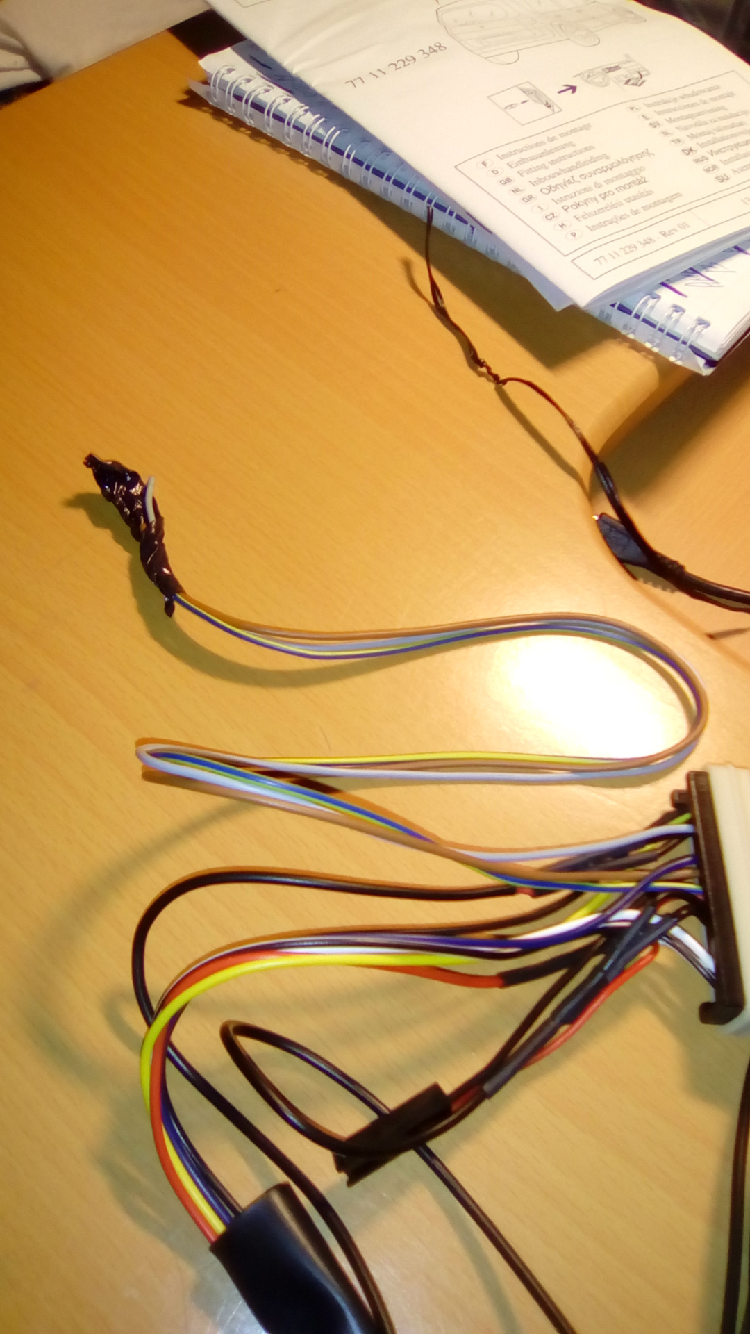

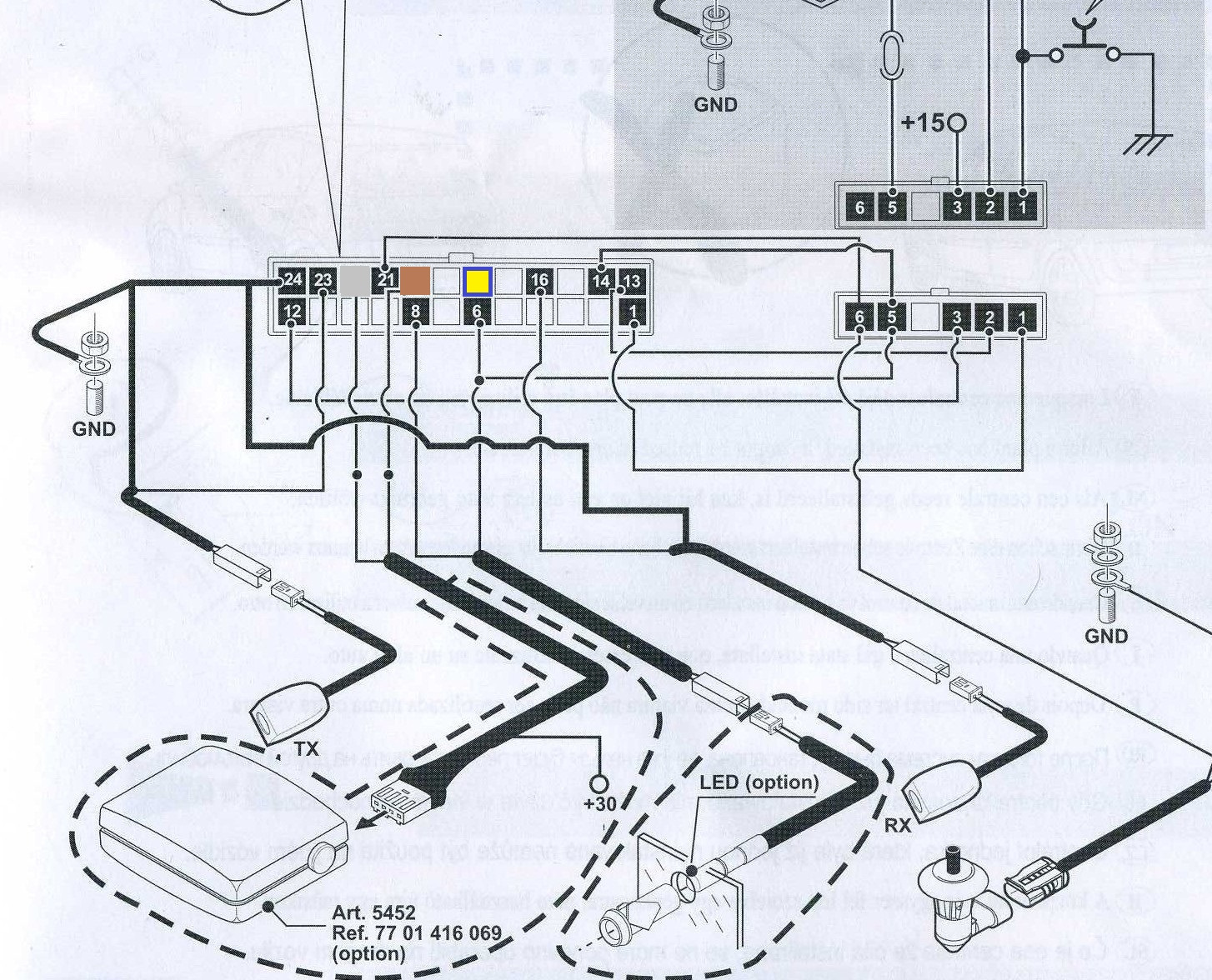

Всем привет! Сегодня начитавшись ссылок данных мне в предыдущем посте, решил посмотреть свой жгут проводов… И действительно в нем оказались заизолированы три провода: серый, коричневый и желтый с синей полосой.
Запчасти на фото: 7711229348

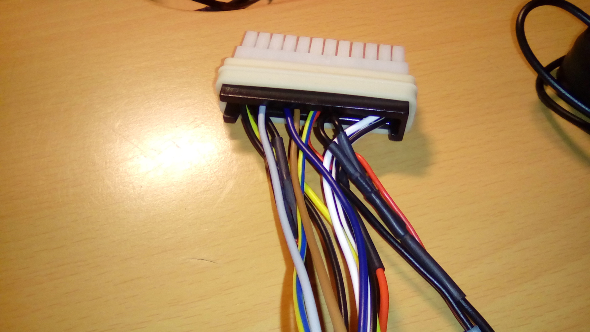

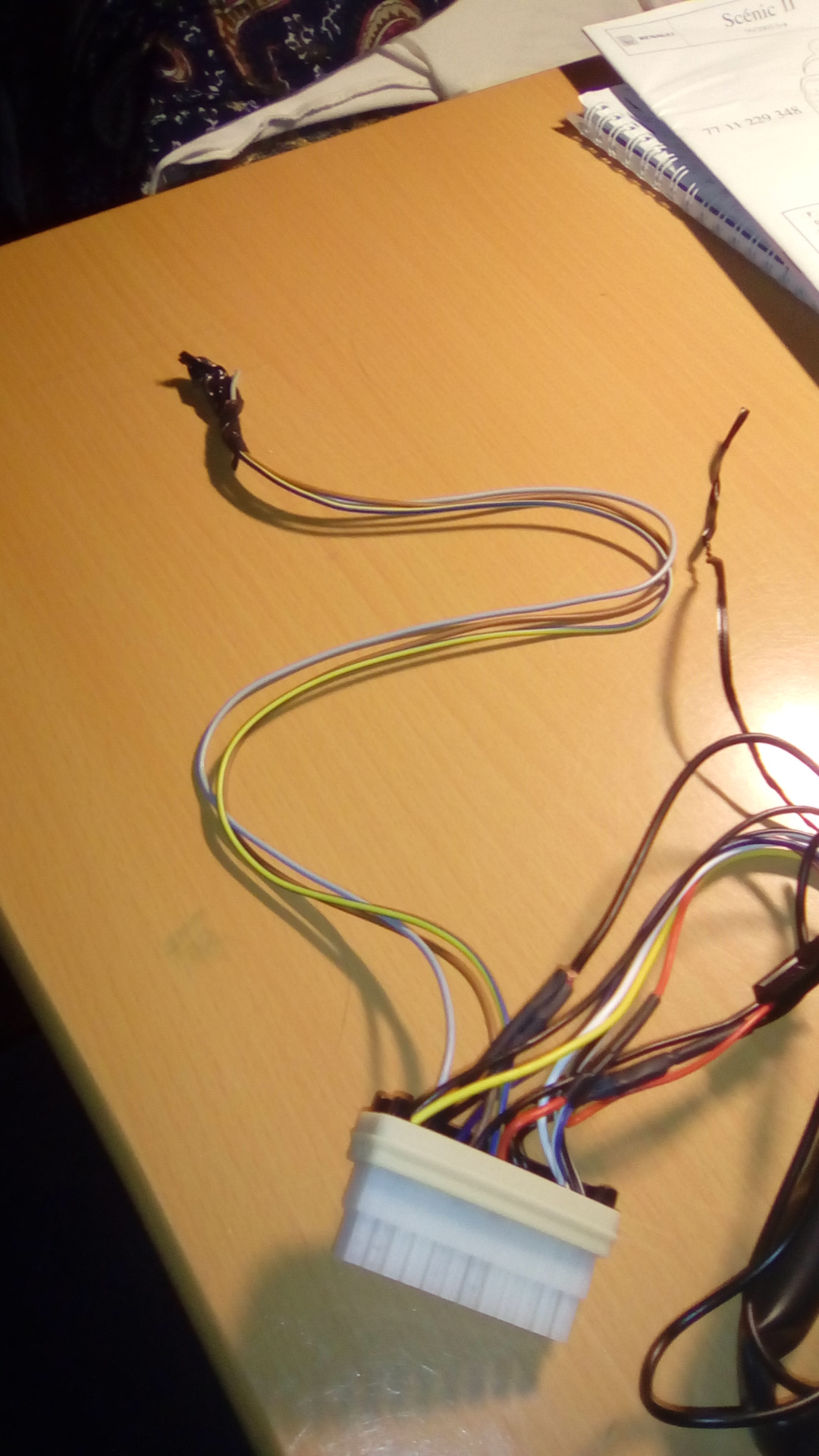

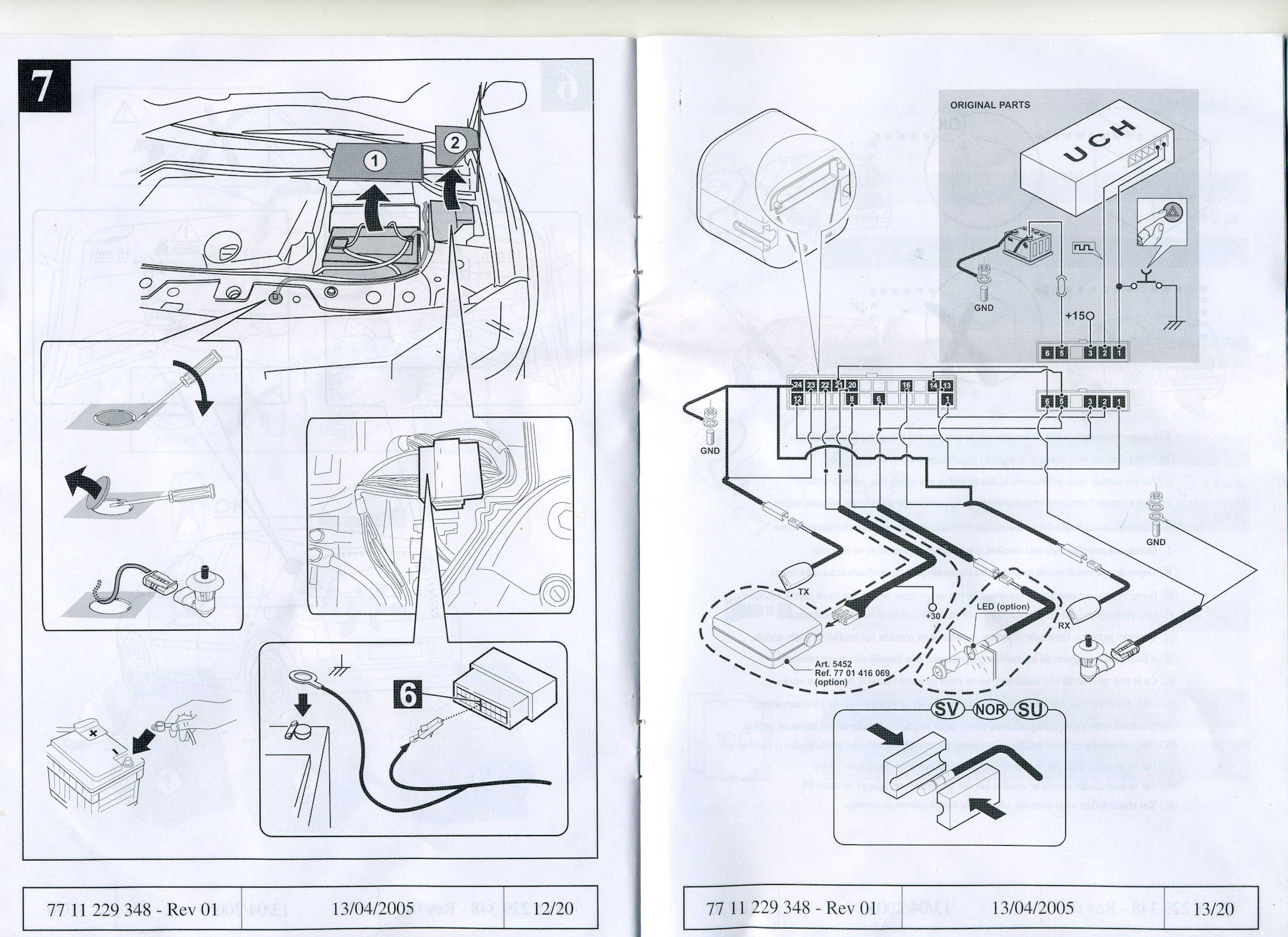

Приходят они на фишку вот в таком порядке (на схеме вообще контакт с желто-синим проводом пуст)
Запчасти на фото: 7701416069
Я думаю что серый это сигнальный, коричневый это земля ну а желто-синий это +12 при постановке на охрану (если с дампом все ок) Вовсяком случае будем звонить провода после установки сигнализации…

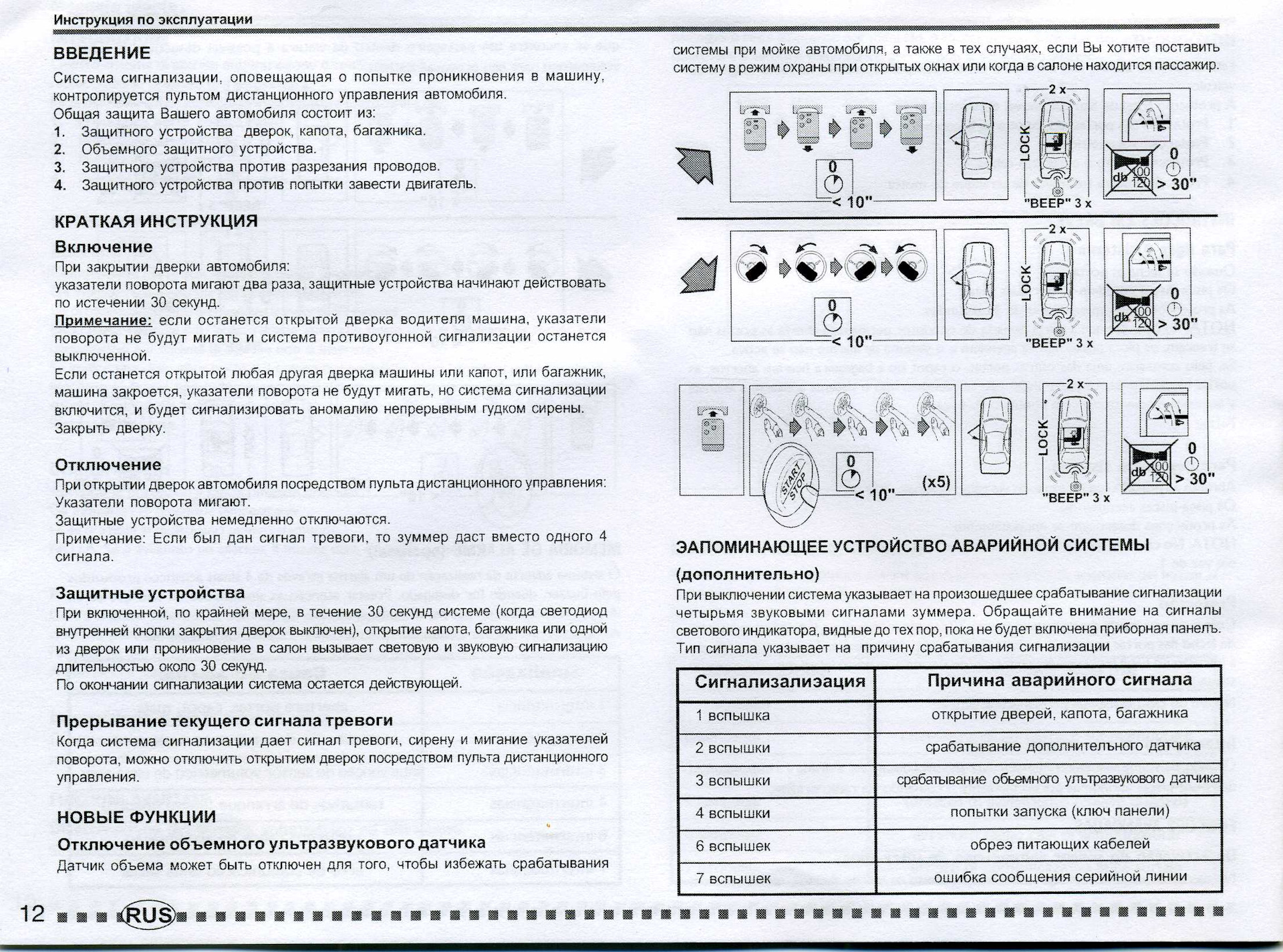

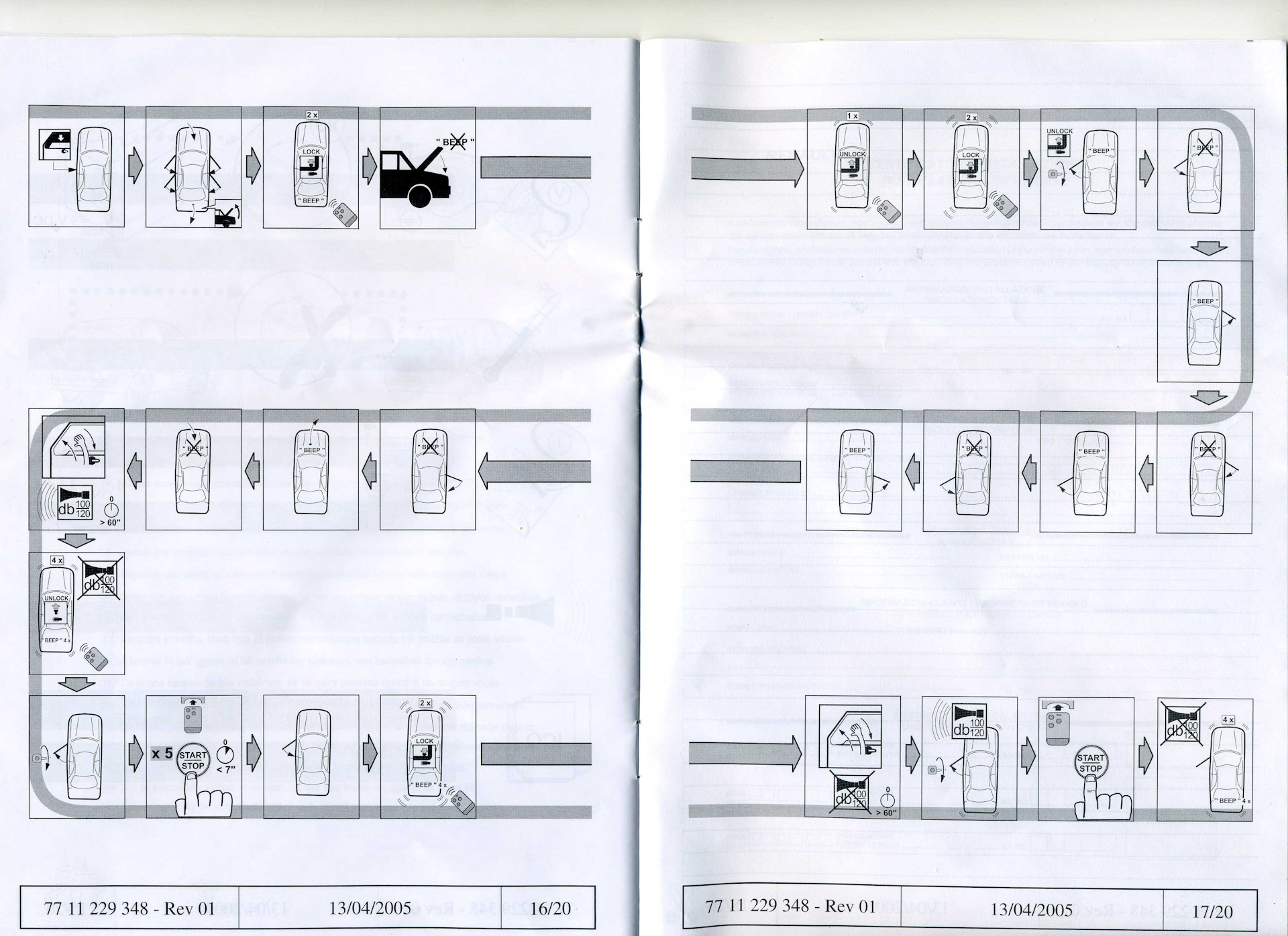

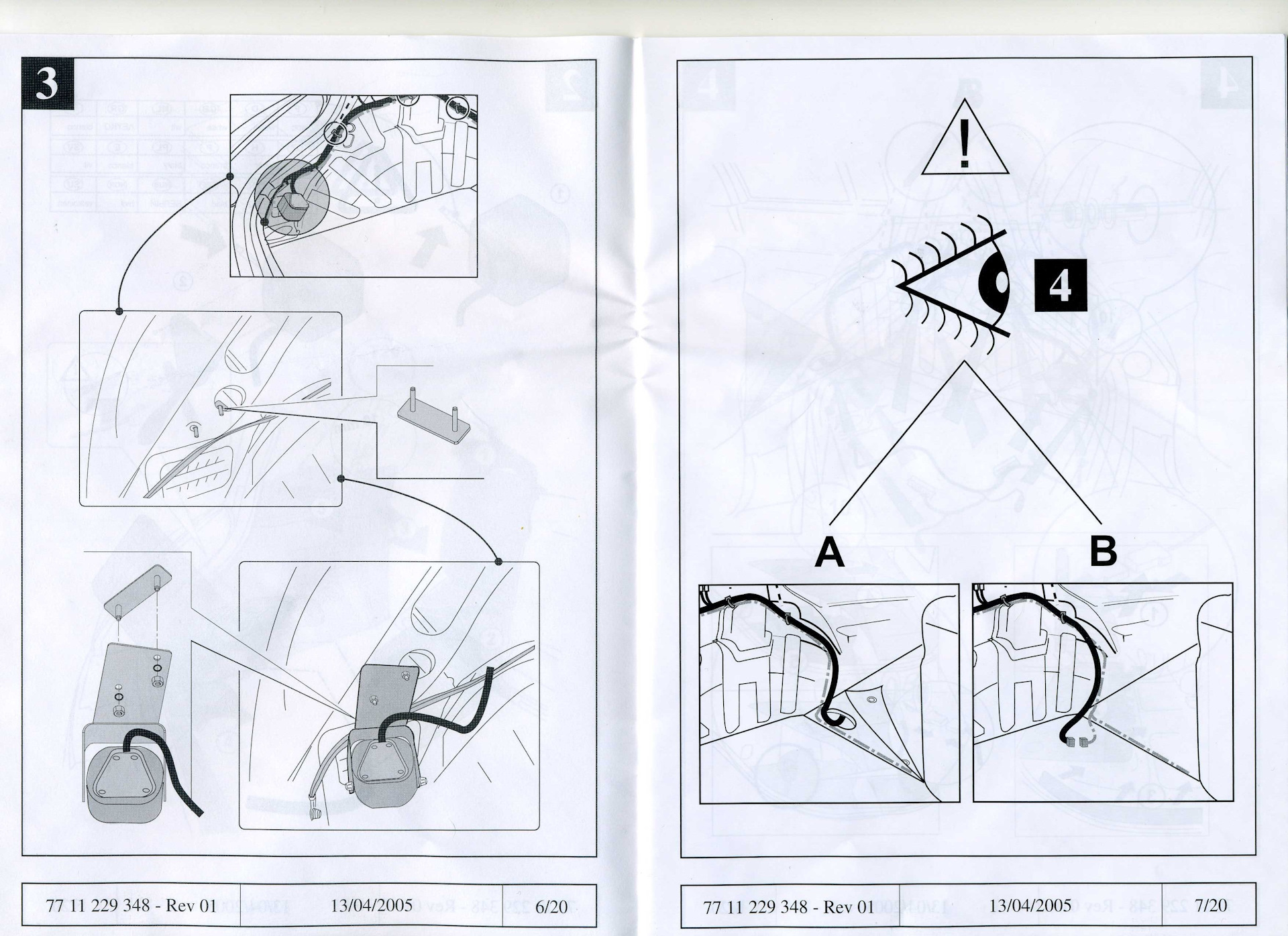

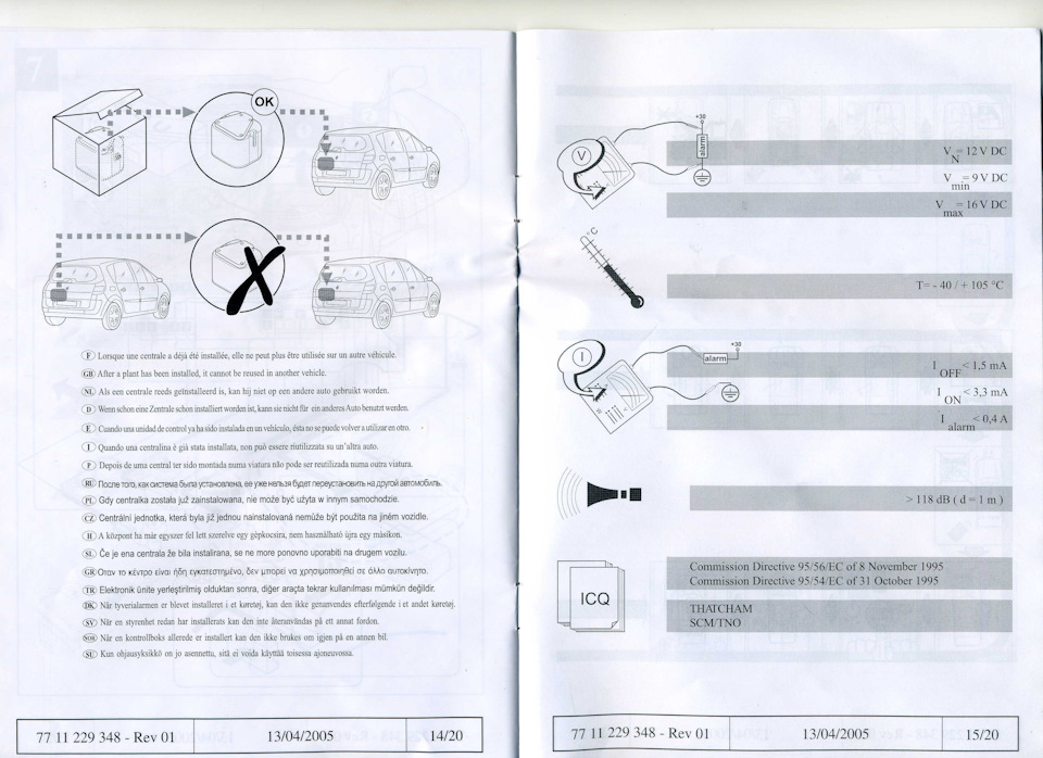

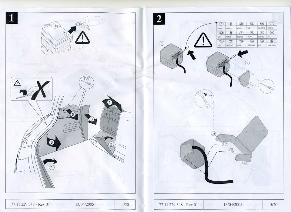

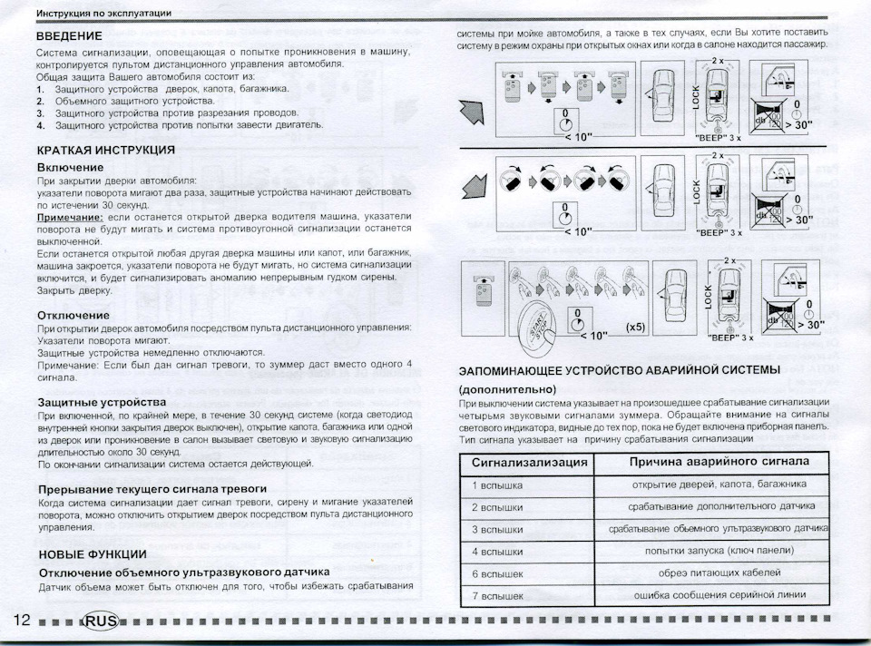

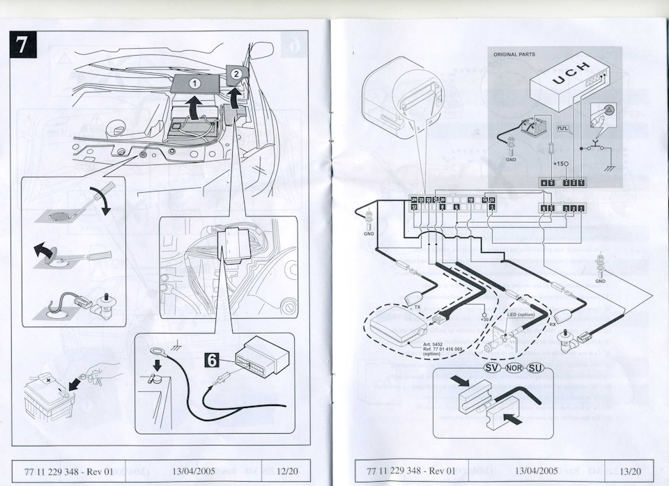

За одно отсканил инструкцию по эксплуатации

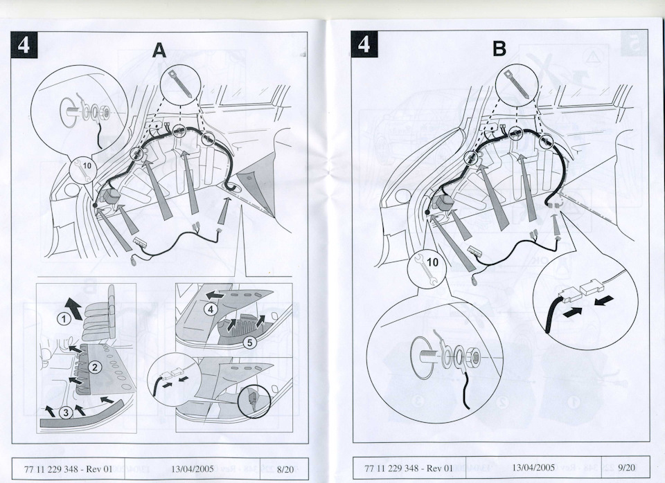

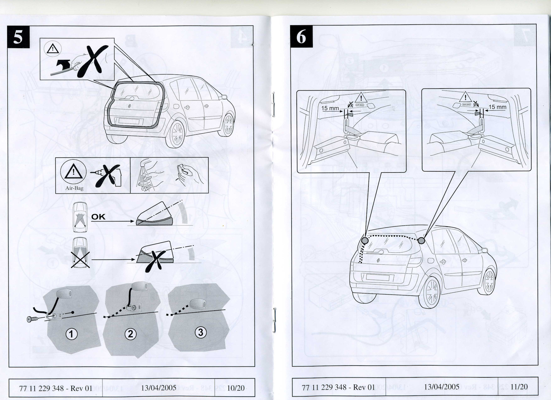

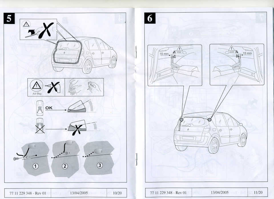

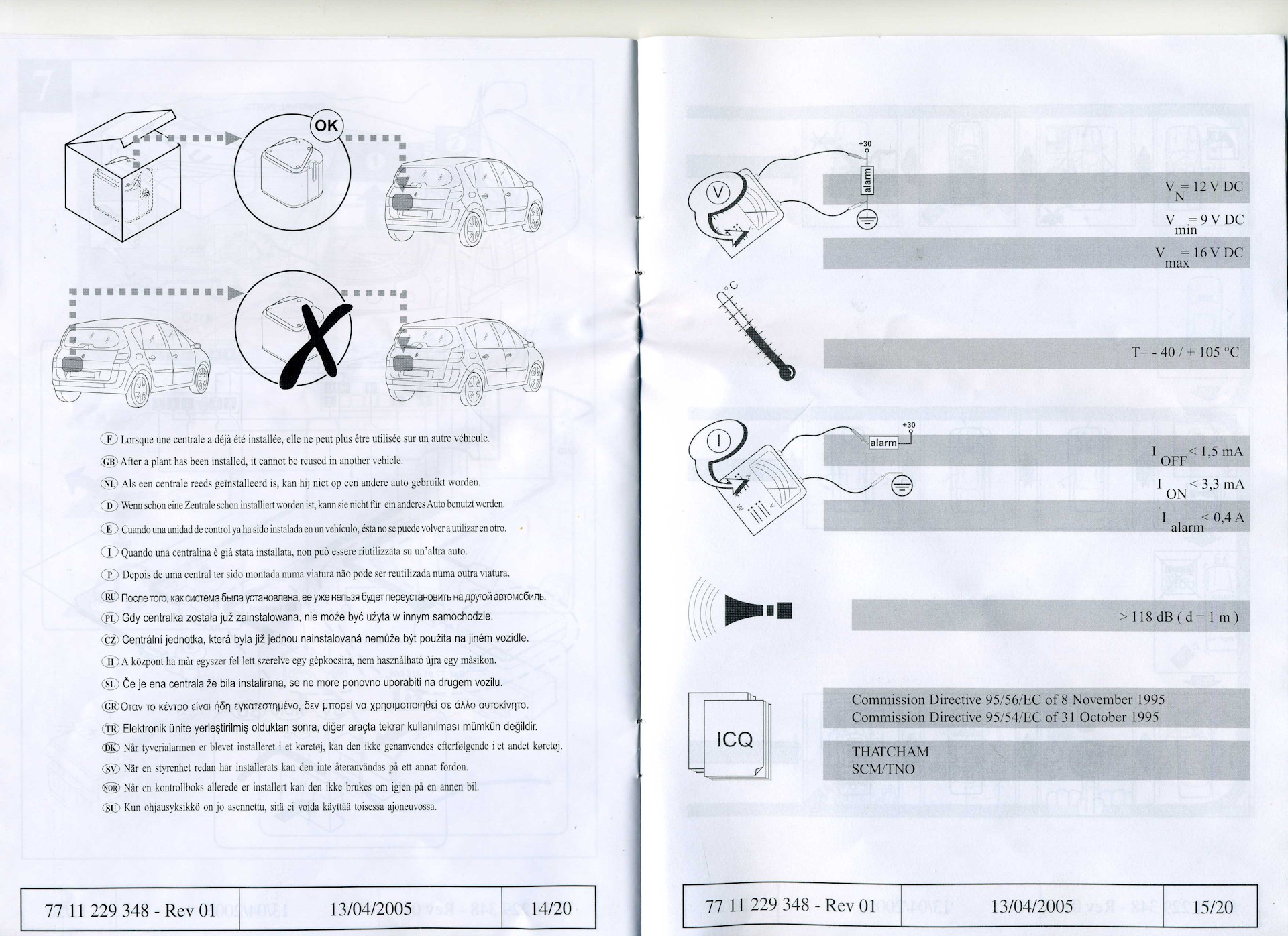

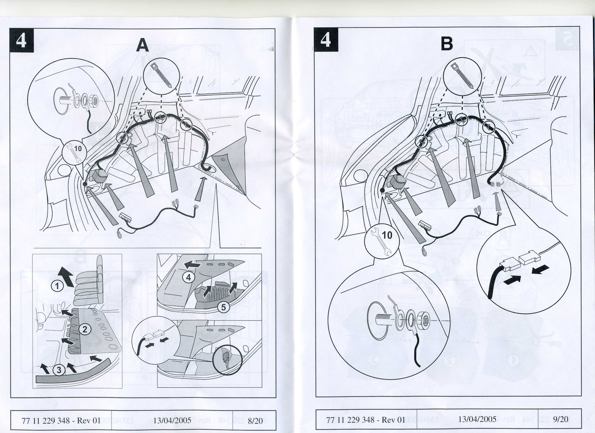

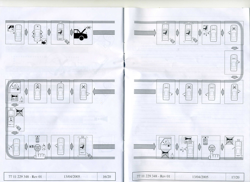

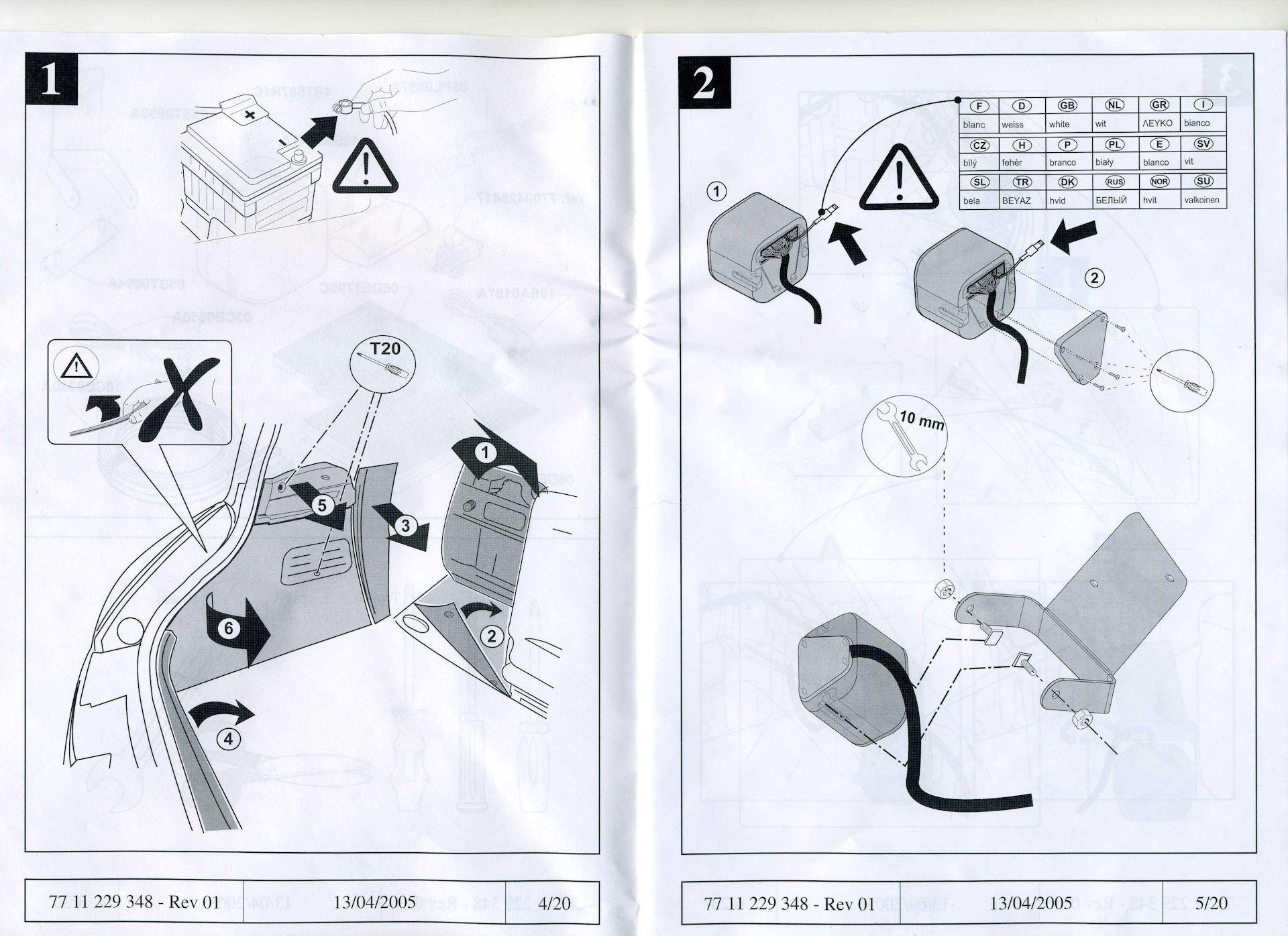

И инструкцию по монтажу и настройки…

А разьем для подключения где болтается?под обшивкой задней пассажирской левой сидушкой?
Да, в том районе…
