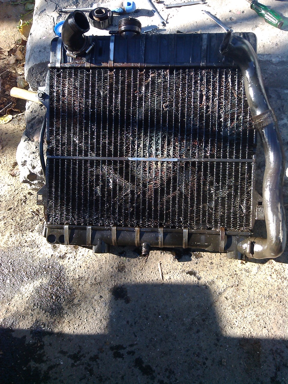

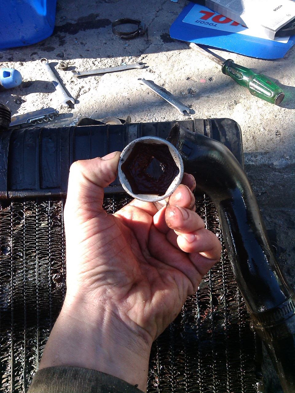

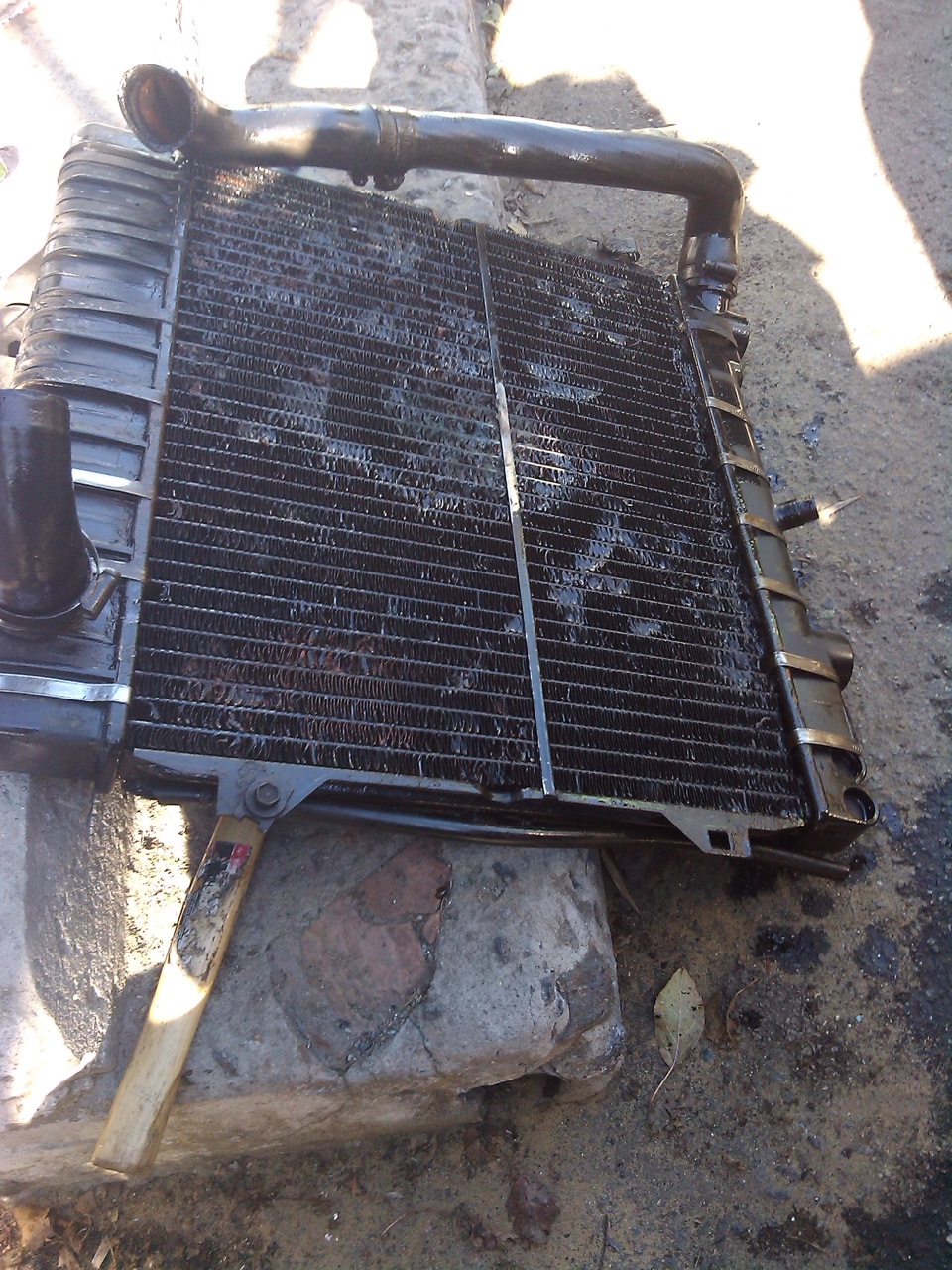

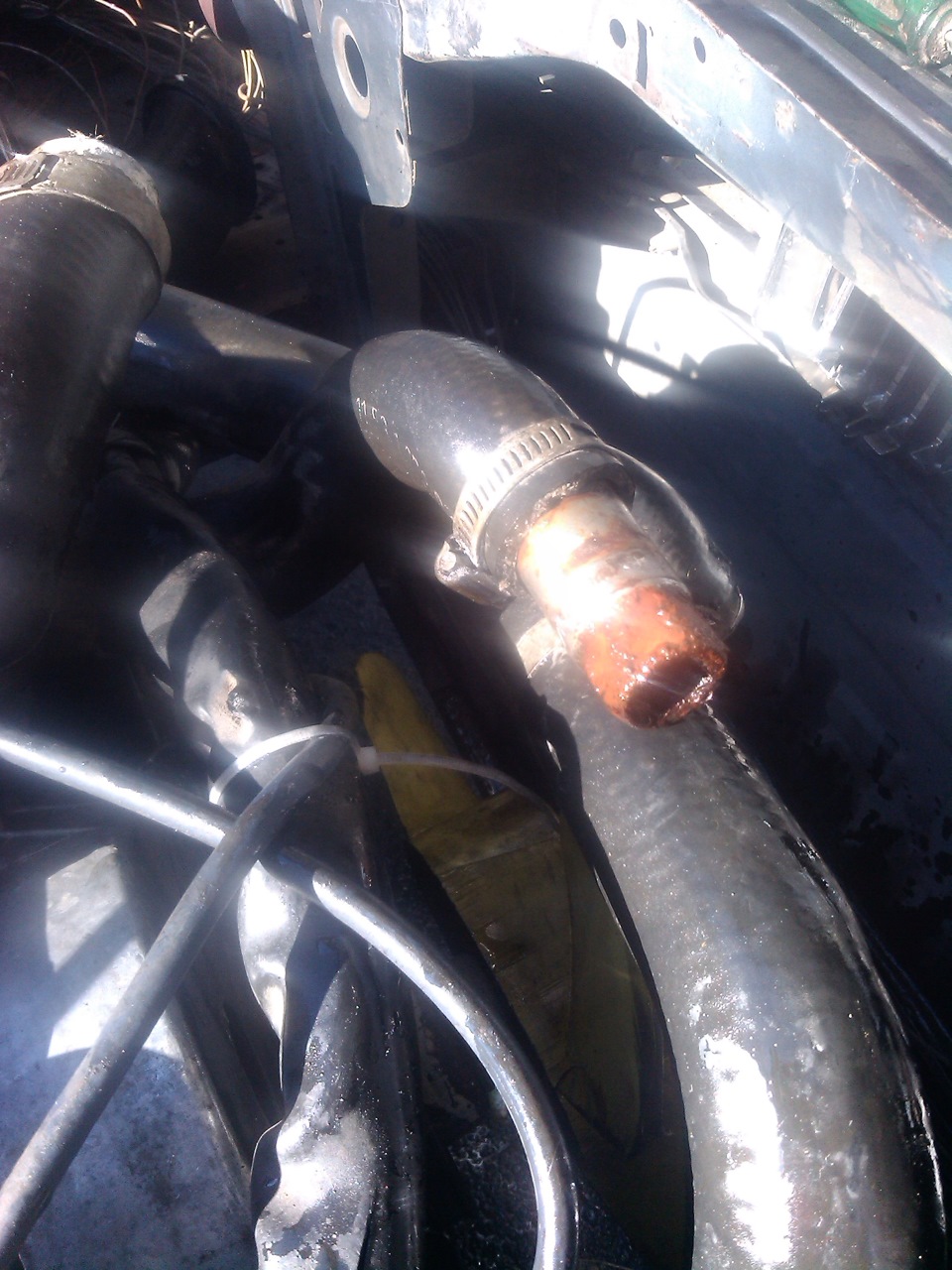

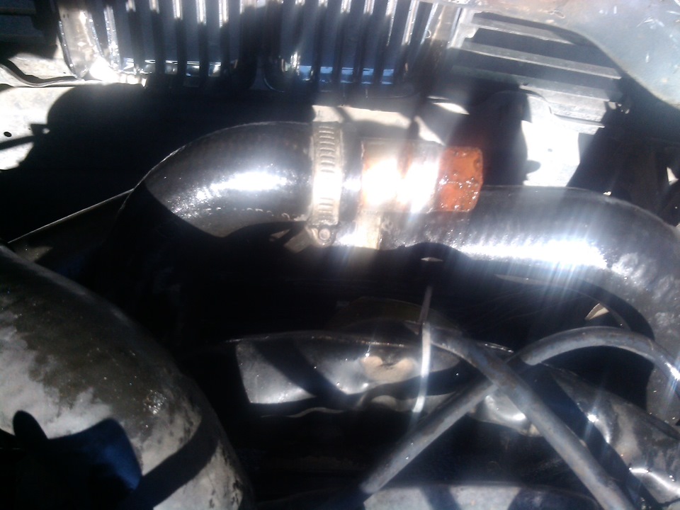

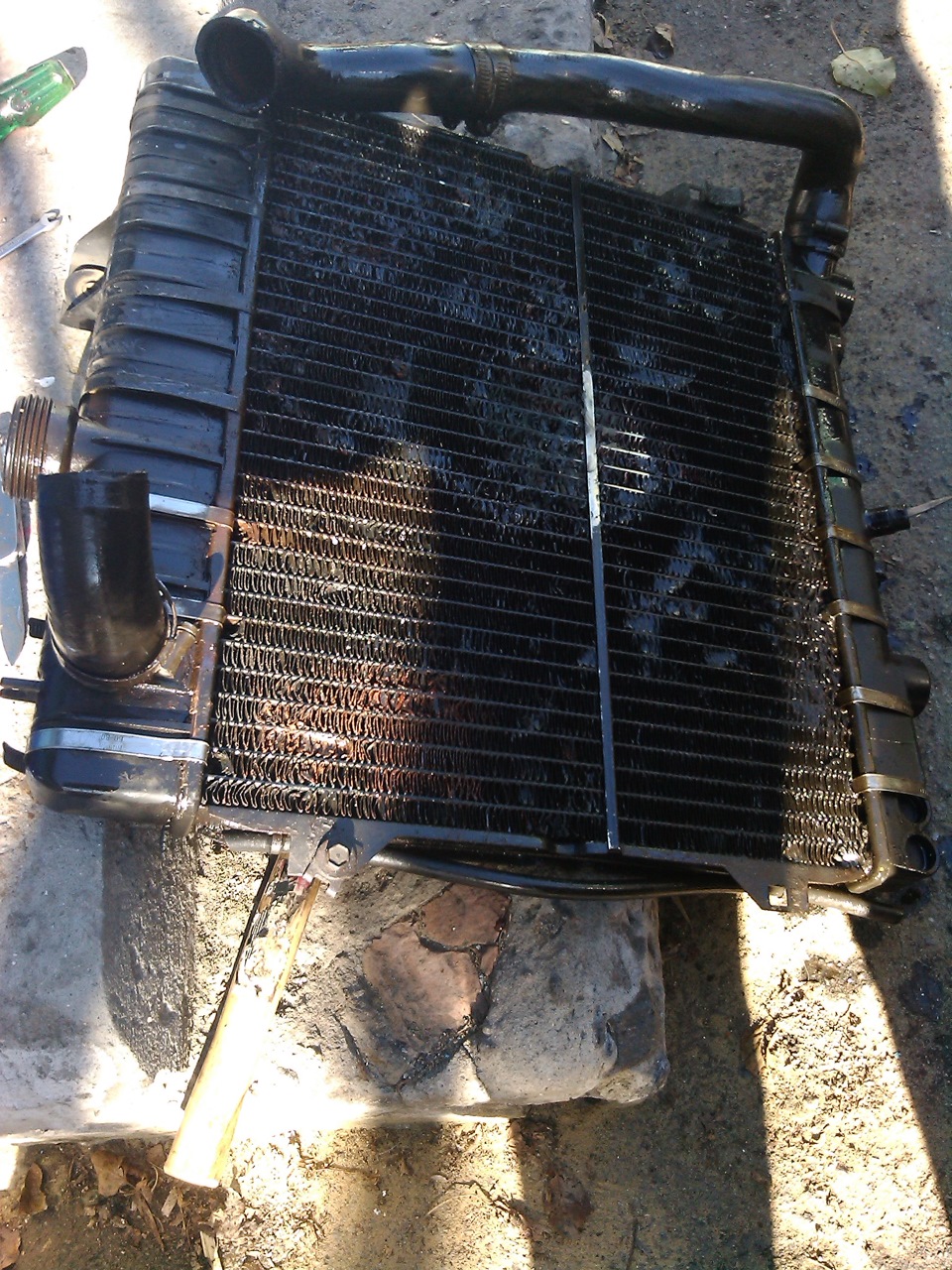

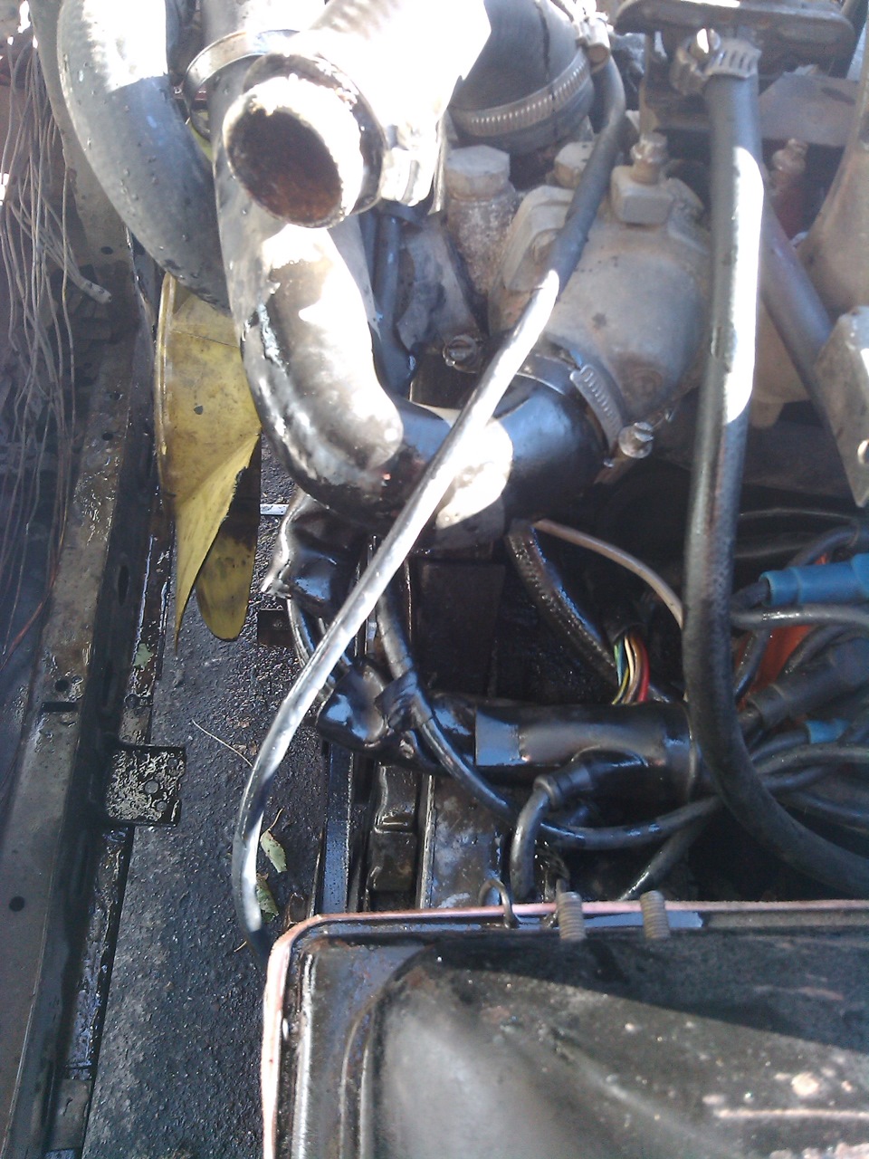

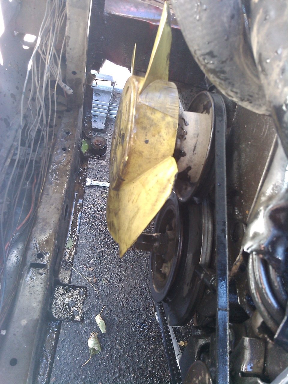

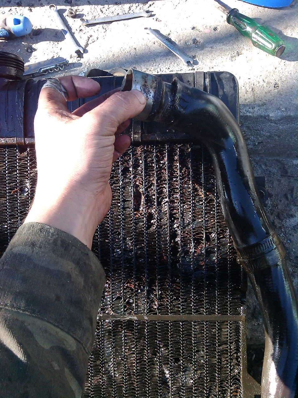

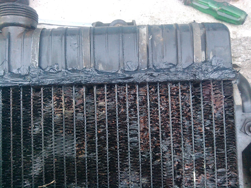

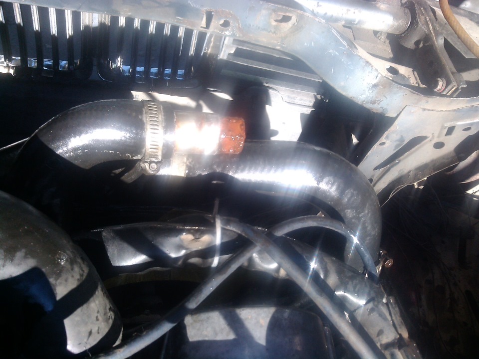

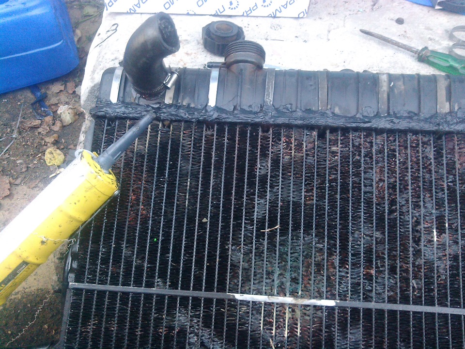

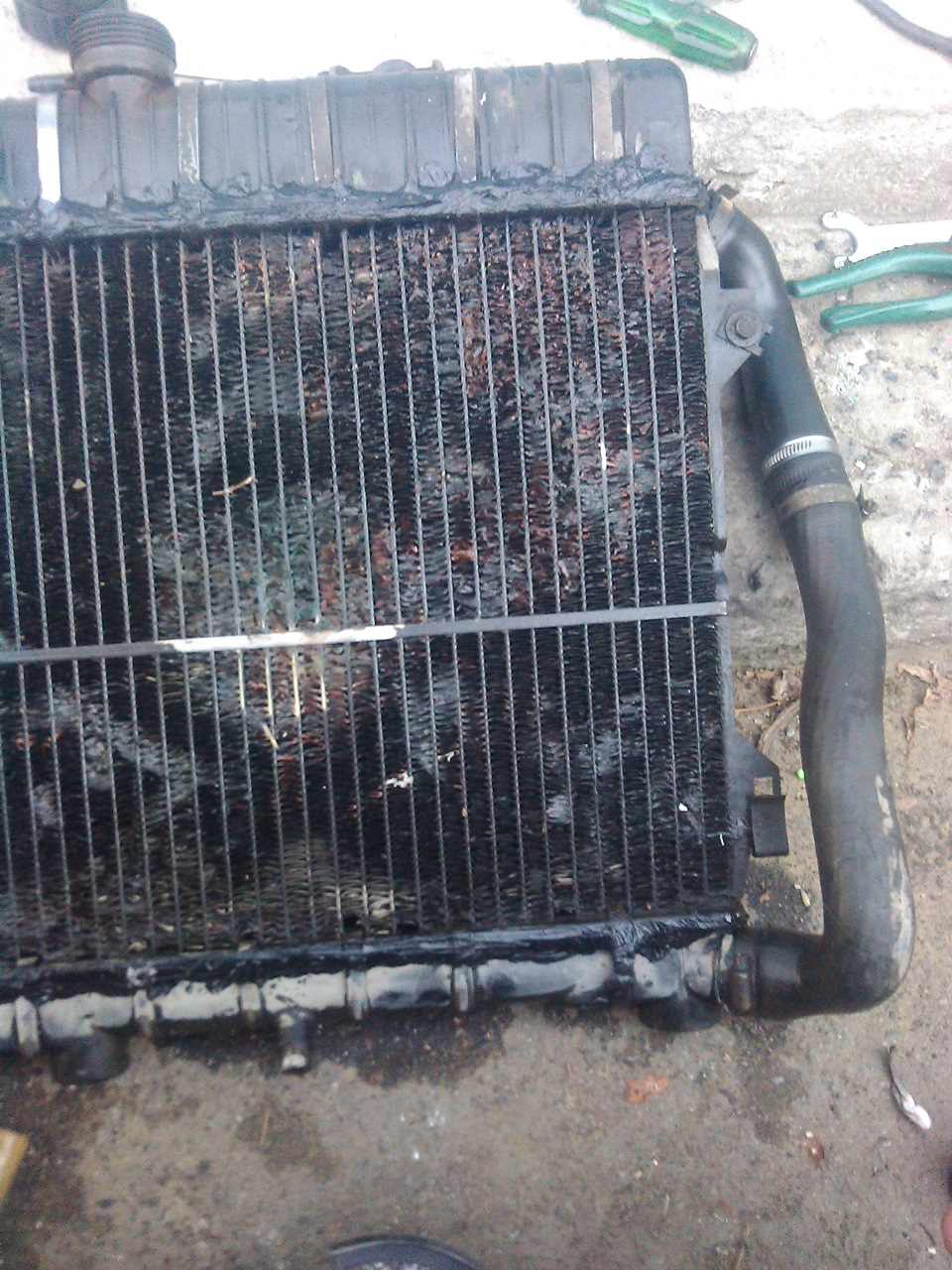

Даже не знаю с чего начать.С системой охлаждения у меня вообще все очень интересно.Когда я гнал машину после покупки домой, (около 300-т км.)она первые 180-200км. проехала без проблем, а дальше, начала "дымить", после остановки и осмотра оказалось что потек розшыритель(он был не родной а с 8-ки), и вода с него попадала на "штаны" и выпаривалась(вот что дымело).Ну с горем пополам, постоянно доливая домой доехал.Розширитель поменял на такой же 8-ный(выноват исправлюсь буду искать родной). Вроди бы не проблем, ни подтекание не было, но при етом печка не грела, а морозы на носу, да и воду на тосол нужно было сменить.Сменил — и понеслась, начал он со всех щелей валить, зато печка начала работать, пока норма тосола было ))Вообщем разобрал я все нафиг, и начал: герметиком замазал радиатор, почистил все стыки, поменял хомуты.А когда ето все делал, то почти набор головок собрал, дело в том что предыдущий хозяин места стыков патрубков, стыкововал головками на 32, на 16 и радиатор печки головкой но 10 ))))) Такой вот бонус, жаль что трищетки нигде не спрятал, было б вообще хорошо )))Короче почти день потратил, залил тосол и …хрен там, таже фигня.А сегодня купил герметик (который в радиатор заливать) завтра будет выдно, помог или нужен новый радиатор.

Нифига ты ему уже не сделаешь, если течь перестанет то совсем ненадолго, зима на носу, перепады температур, да и видок у радиатора уже не тот)
Может оно и так, значит буду понемногу подыскивать новый((, а ето не много не мало 800-900 грн.
Да, именно так. Зато уж никаких проблем с охлаждением. Да и гомно все поубираешь. У меня тоже были состыкованы куски патрубков на кусках труб железных, так когда с блока сливал воду — куски ржавчины прям по рукам текли вместе с водой и гомном всяким. Так что после покупки нового радиатора желательно пару-тройку раз промыть все хотя бы водой чистой, а вообще читал — рекомендуют кока-колой которая "лайт", оч. хорошо промывает и не вредит прокладкам да патрубкам.
Да кока кола вообще вещь универсальная ))
Luciffer
Можно снять верхний бачёк радиатор и пасадить на хороший герметик и всё будет гуд.У самого уже 7 лет после такого ремонта
Да если б знать что он только там протикает, а так он везде мокрый, хрен поймешь где, да и плюс я и верх и низ тех. феном сушыль и герметиком замазивал.
