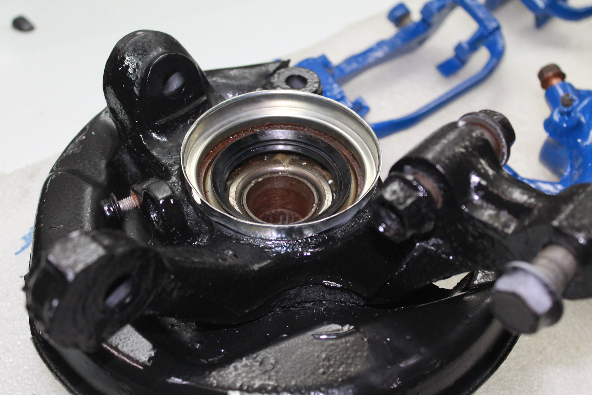

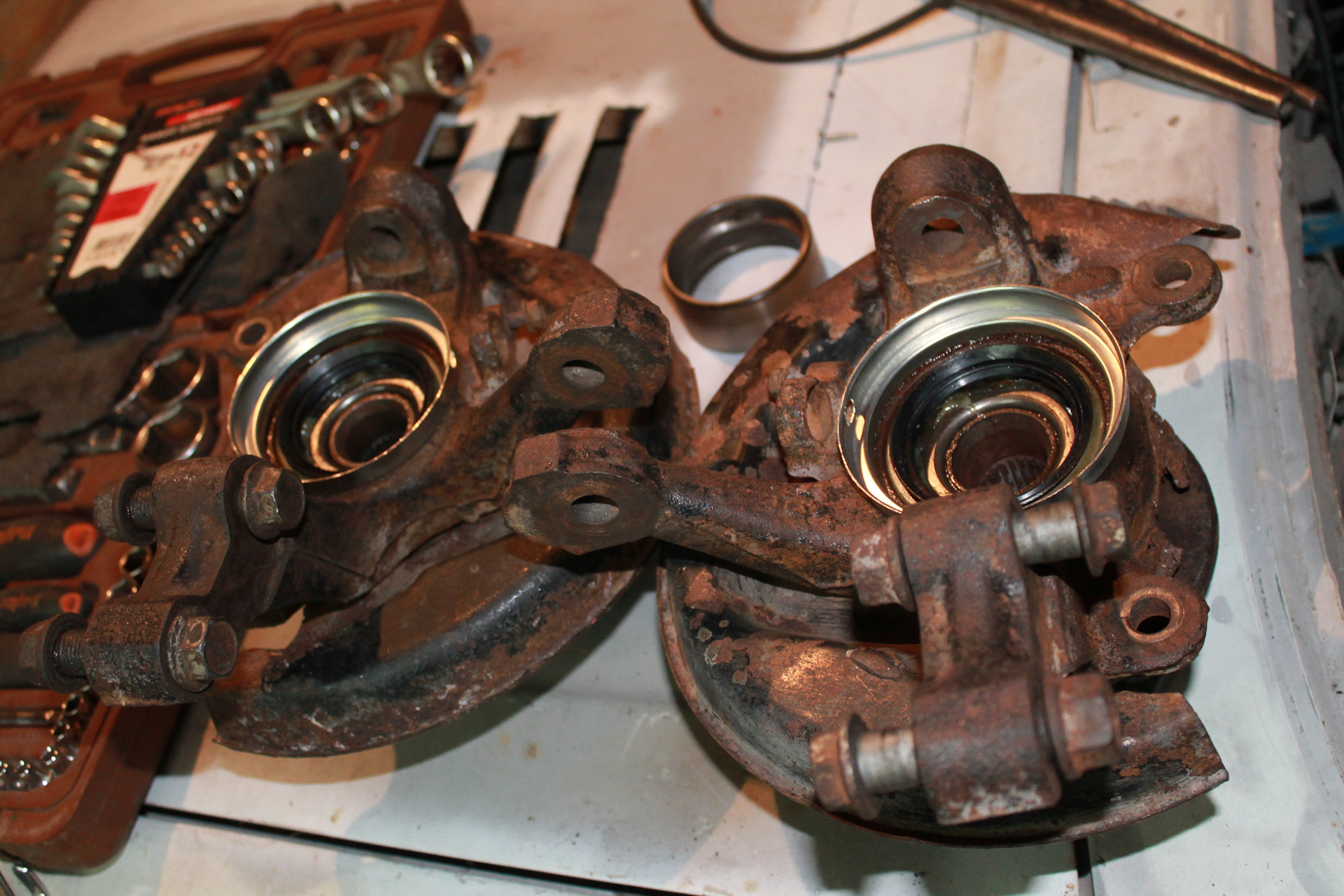

Почти два года машина стоит на пеньках, морда весит а зад стоит и вот наконец-то добрался я до ступиц. Менять мне их хотелось, а потом пере хотелось, но когда полез смотреть и обнаружил в них песок ^_^ который залетел от пескоструя, по тому что в ступицах не было шрузов, то было решено их менять однозначно и не на Китай.

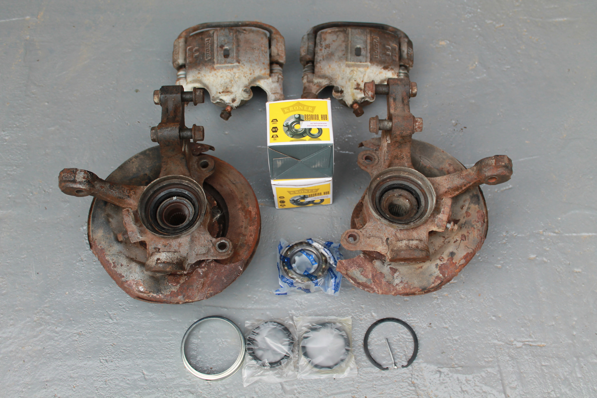

Сальники, подшипники и кольца абс отдельно заказывать не хотелось, больно дорого по отдельности. По этому был подыскан комплект в который уже все было включено, все что нужно для замены подшипников.
Номер комплекта подшипника ступицы фирмы Kroner — K151213
Сама замена не сложна и довольно быстро все сделал, морально настроиться было сложно )
Процесс замены подшипника не фотографировал, так как был уж очень увлечен процессом.

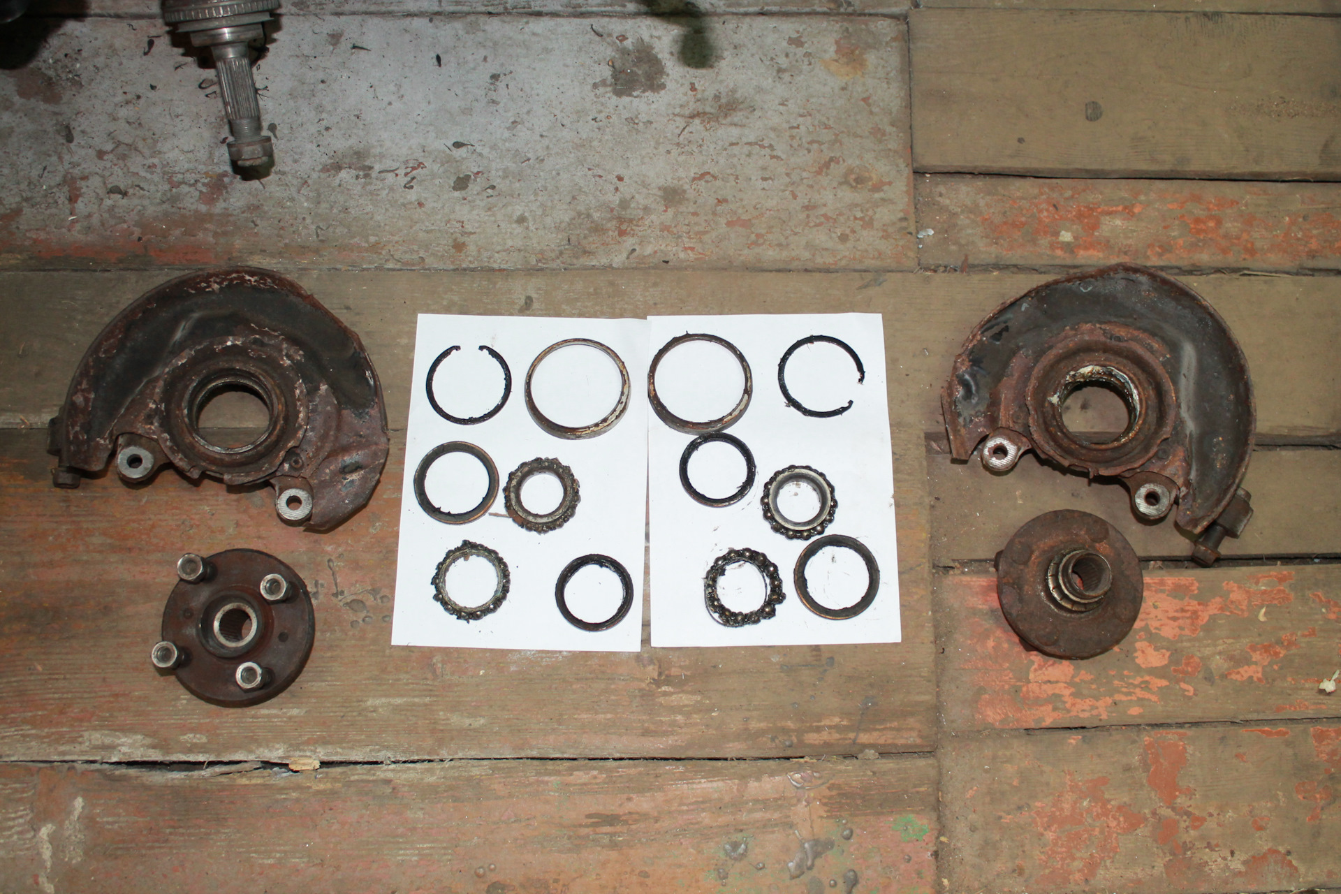

Ступица выбивается легко из кулака, гильзу кое как выбил молотком. Тормозные диски вообще на мертво приржавели к ступице, да и менять их нужно однозначно, так как износ там адовый. А подшипники я запрессовывал с помощью тисков. По итогу доволен, получилось очень хорошо и довольно качественно.

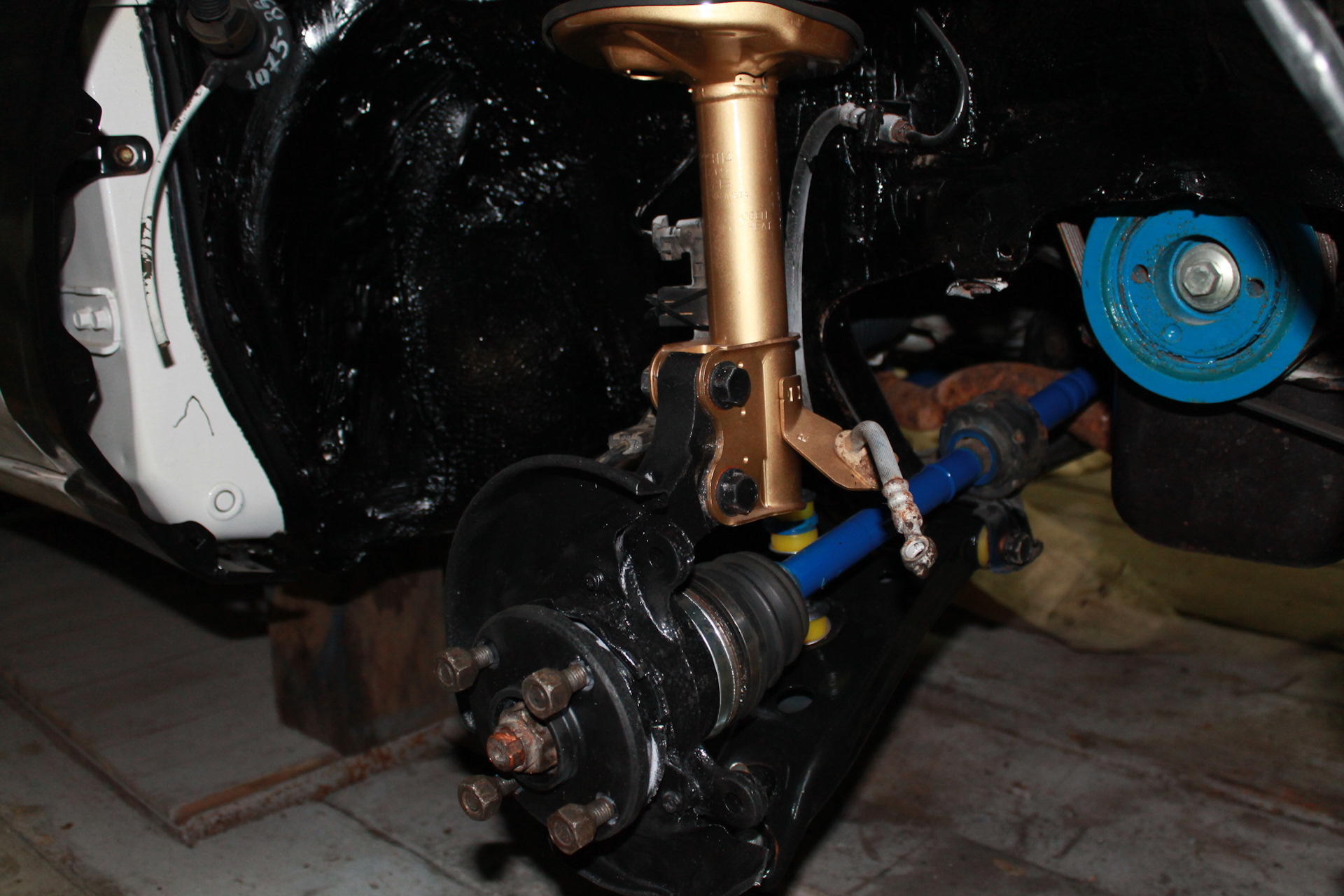

Все покрасил и поставил на свои места, крутится очень хорошо =)) Уже почти поставил на колеса.
