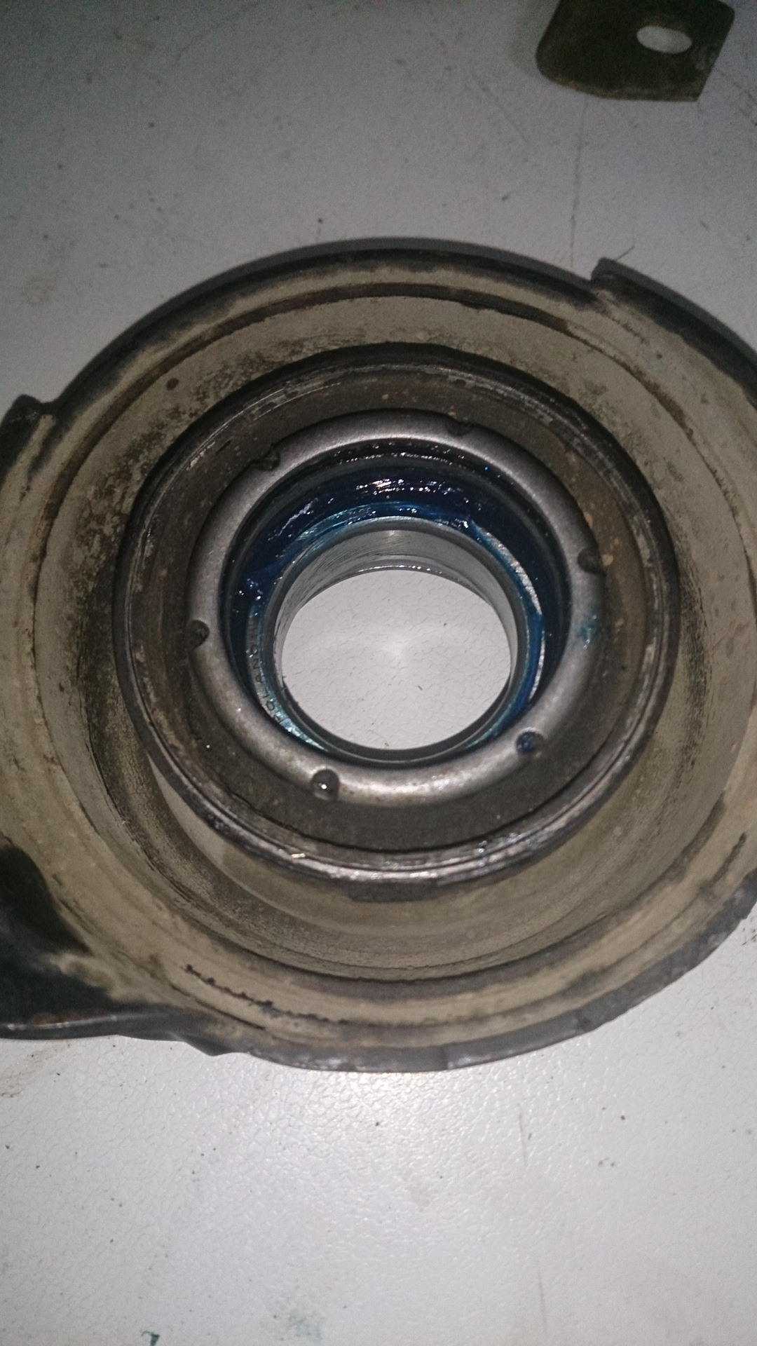

снятый подвесной подшипник
видно что в сальнике грязь, а подшипник крутится хорошо по нему и не скажешь что плохой, но все равно решил менять.
Выбил подшипник вместе с сальником
новый подшипник, сальники оставил старые.
Вот такой смазки добавил между подшипником и сальником
Подшипники в сборе ставим на кардан, кстати вот тут где гайка ставим метки

как удалось сальник выбить и чем?
Ставил головку от набора на подшипник и выбивал.

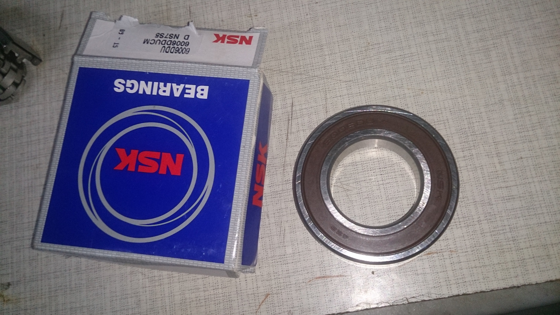

NSK 6006DU с размерами 30*55*13
а на коробке NSK 6006DDU как вы этот подшипник и где нашли как пробили номер
Vladi242
Нашёл по номеру 6066DDU, а подбирал по размерам.
спасиб уже разобрался))))
