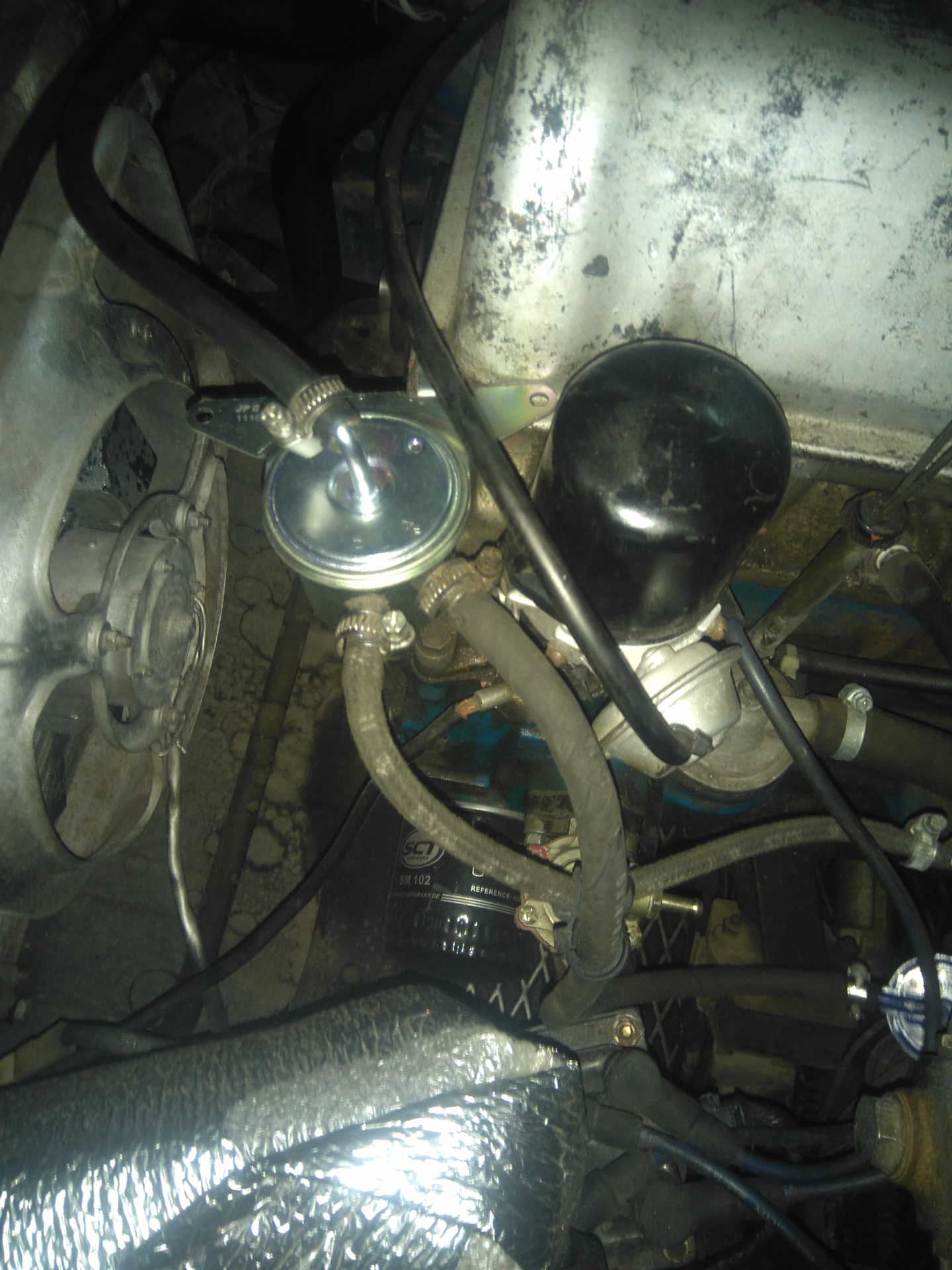

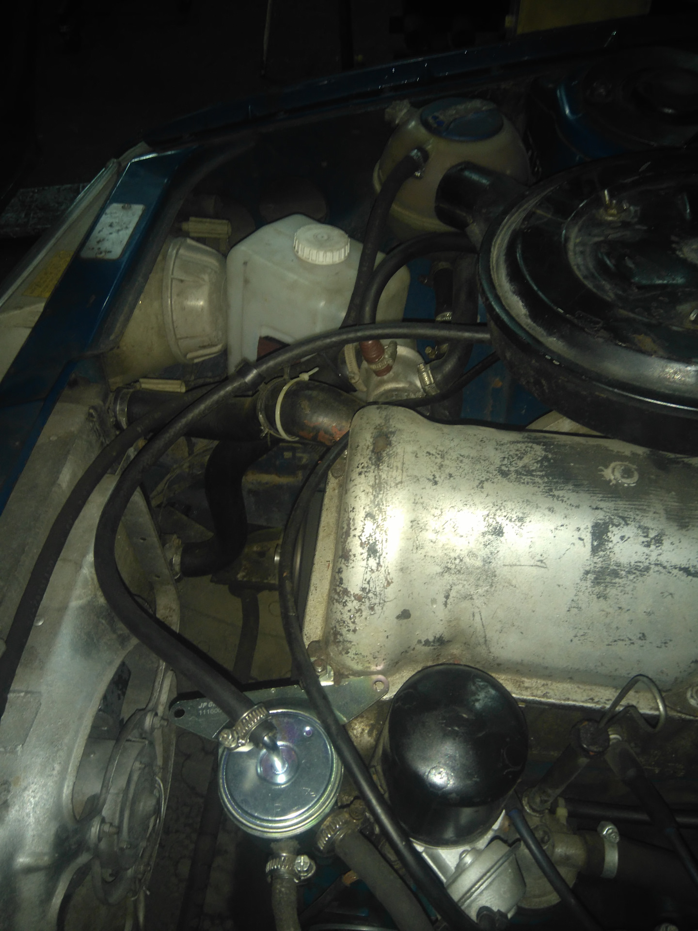

После установки эбн, не понравилось, что на мощностях двигателю, особенно после запуска, вроде сразу не хватает бензина, через пару секунд все нормализует. Да и внешний вид подкапотки из-за тройника портится. В итоге решил купить регулятор давления. Такую штуку ставили на карбовые ино, цена копейки 5 долларов с доставкой. Установка заняла пару минут.
Вот что получилось :
Поясню как она работает. Вообщем когда игла открыта он работает как прямая подача, как только игла закрыта, и создается давление больше нужного, оно уходит в обратку.
Вообщем выше описаный глюк прошёл, спасибо за внимание.
