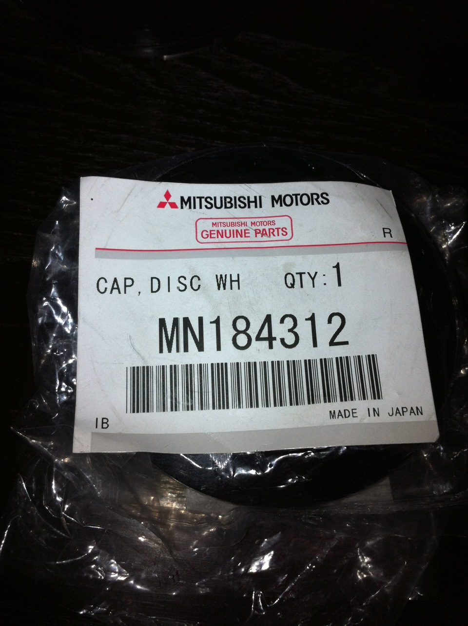

Пару месяцев назад я приобрел диски BBS LM и как часто бывает они оказались без центральных крышек-колпачков. Конечно хотелось получить их в хорошем состоянии и дешево) Перерыв весь интернет нашел много вариантов но цена составляла около 2500-3500 рублей за комплект (при том варианты покупки были ограничены ebay и незнакомыми продавцами "с рук"), что нехорошо( Продолжив поиски понял что даже на LMах внутренний размер может отличаться в зависимости от модели! На одних он совместим с колпачками BBS RS, на других внутренний диаметр гораздо больше. Полностью сломав голову какие и где брать пришла идея. Еще осенью я был на Московском автомобильном салоне в Крокусе и наделал там массу фото. И в очередной раз пересматривая их мой взгляд застыл на Mitsubishi Evolution X, где я увидел диски с колпачками BBS. Дальше не было проблемой добыть их оригинальный номер. Экзист выдал цену в 180 руб/штука, чем я был несказанно рад! Далее был заказ вслепую, ведь точных размеров я незнал) Крышки приходили штуками, одна из японии, три из ОАЭ (Создал геммора экзисту) Спустя 2 месяца комплект был собран)
Крышки по внешнему размеру совпали, а вот внутренний был велик для моих дисков, решено было обратиться к токарю который подогнал размер под новые крышки.
Комплект совершенно новых крышек обошелся мне в 720 рублей, жаль конечно что классический хром на черном, но ладно)
Расточка дисков в 800 рублей
Итого 1500 рублей, экономия налицо и при этом теперь при потере крышки никаких проблем будет купить одну штуку)
Надеюсь информация будет кому то полезна.

Это не колпачки от лансер эво Х, не вводите в заблуждение, только зря деньги потратил
Что за бред? Каталожного номера и фото лансера недостаточно? Не знаю что вы купили.
4252A041 вот колпачки от эво Х

А указанный вами номер MN184312 от bbs evo 9

Еще немного полезной информации: если не подходит по диаметру ответная часть заглушки к диску, просто отклейте значек ббс от основания заглушки и купите на базаре обычную заглушку под ваш диаметр и приклейте на вспененый двухсторонний скотч. И растачивать не надо)))
у оригинальных заглушек ничего не отклеивается, это монолитная заглушка
У ЛМ-ов заглушка отклеивается. У других возможно и нет. У меня оригинальные колеса с оригинальными заглушками.
Там монолитный пластик с 3d надписью bbs, ничего там не может отклеиваться.
У меня были оригинальные диски и заглушки и с другими ббс много сталкивался
Может мы друг друга не правильно понимаем?) во всяком случае те заглушки про которые ты пишешь (от эвика) состоят из 2х частей (пластик с 3д надписью и основание которое вставляется в диск) Я себе такие же купил и сильно расстроился когда они не подошли по диаметру, диск растачивать не хотел, и решил поковырять их)))
Ну не наклейка же, пластик там разный, возможно из нескольких частей.
Я растачивал под них диски, все равно вышло дешево

Для тех, кому нужен диаметр 56мм надо брать от X Лансера, воот код 4252A041
