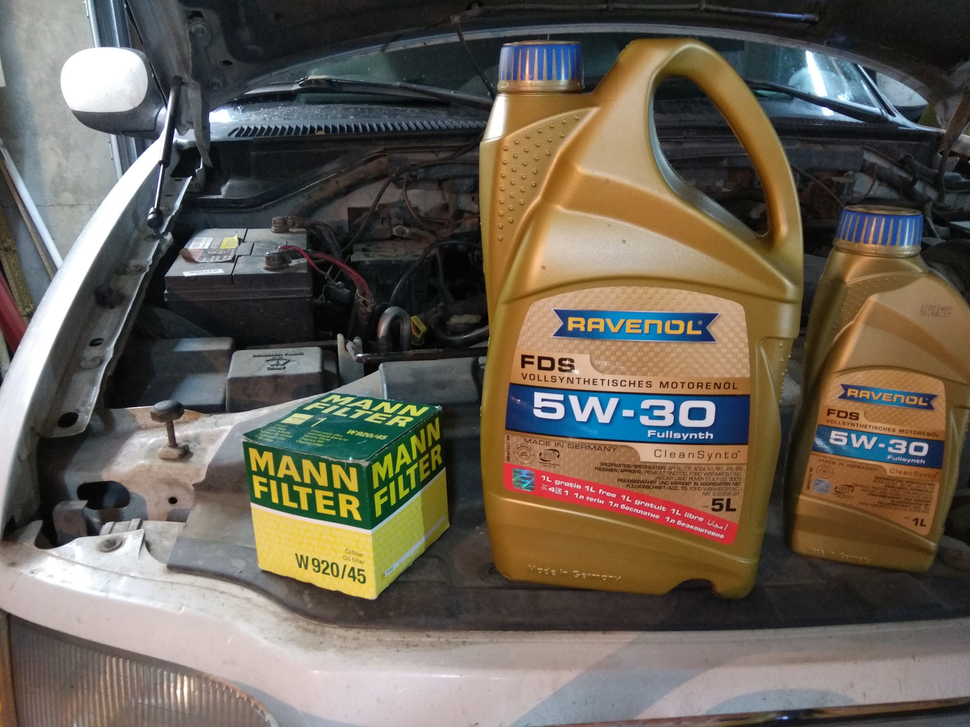

Пришла пора провести небольшое ТО перед зимой, сменить масло, фильтра, резину… в общем ничего интересного )) В этот раз решил попробовать сменить масло на широко-рекламируемый в спортивных (трофи) кругах Ravenol.

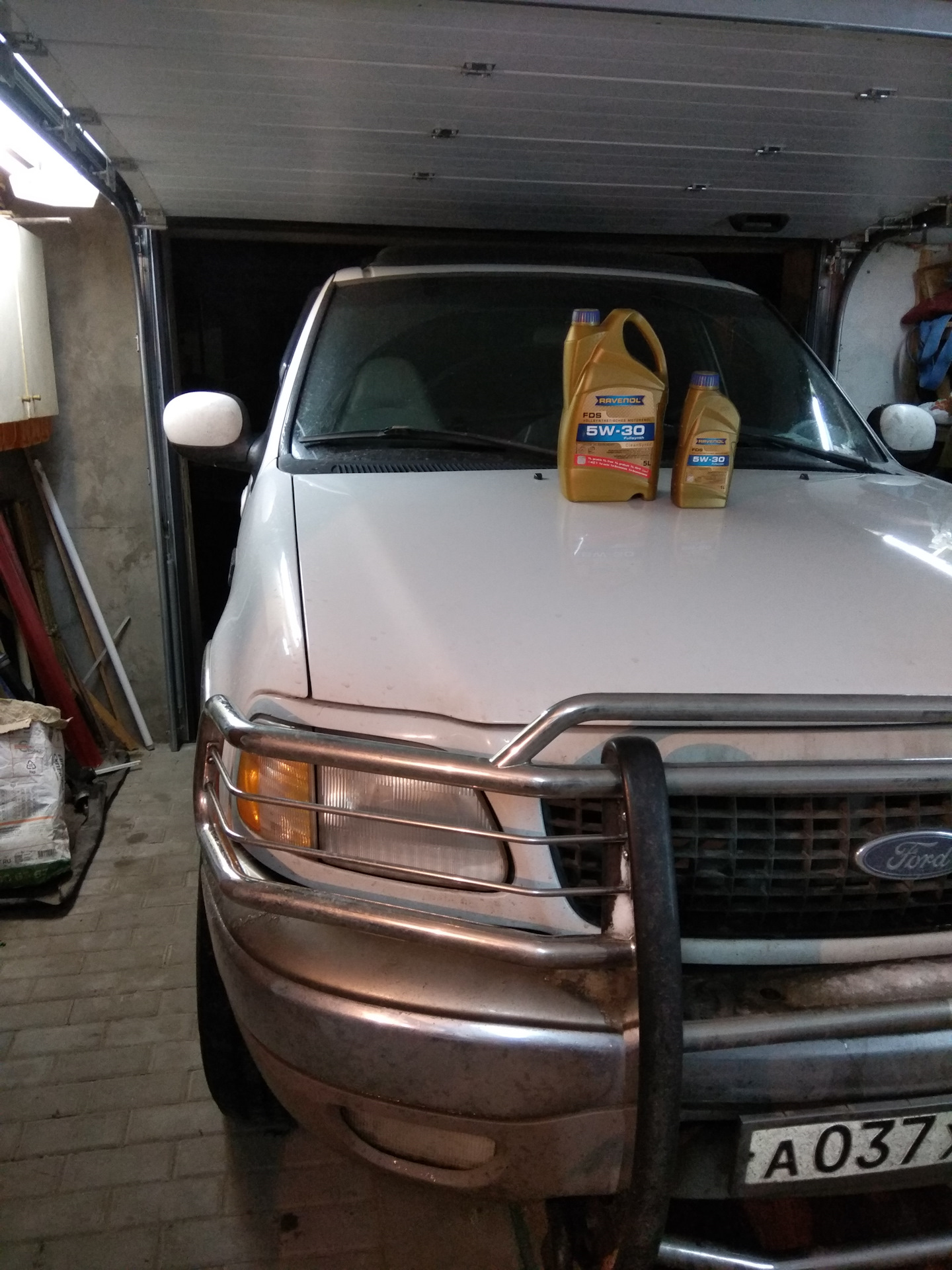

Прокатился по городу, нашел только в одном дорогом месте. В общем списался с официальным представителем на драйве RAVENOLsince1946. Получил рекомендации по модификации и допускам к моей машине, информацию, где у нас можно купить его со скидкой. За что отдельное спасибо!
Поехал в магазин IXORA, где мне сначала не сказали, что у них действует акция на масло, хотя плакат Ravenol 4+1 висел у них за спиной. Я сказал, что я с Драйв2 и мне нужна скидка. С неохотой менеджер пересччитал цену и только на 5л канистру. Всего мне надо было 7л.

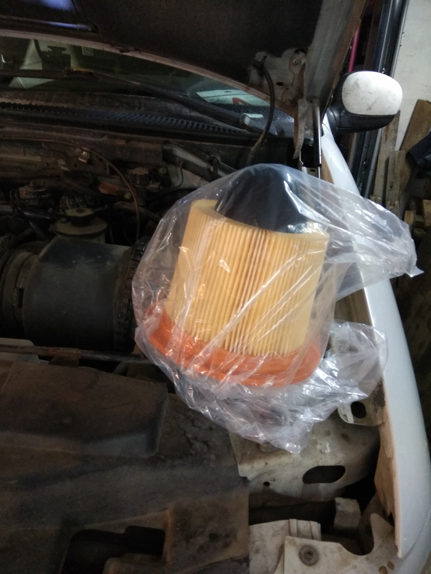

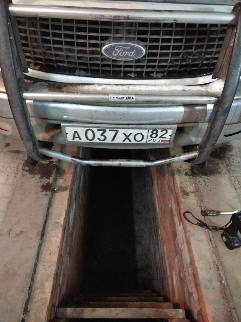

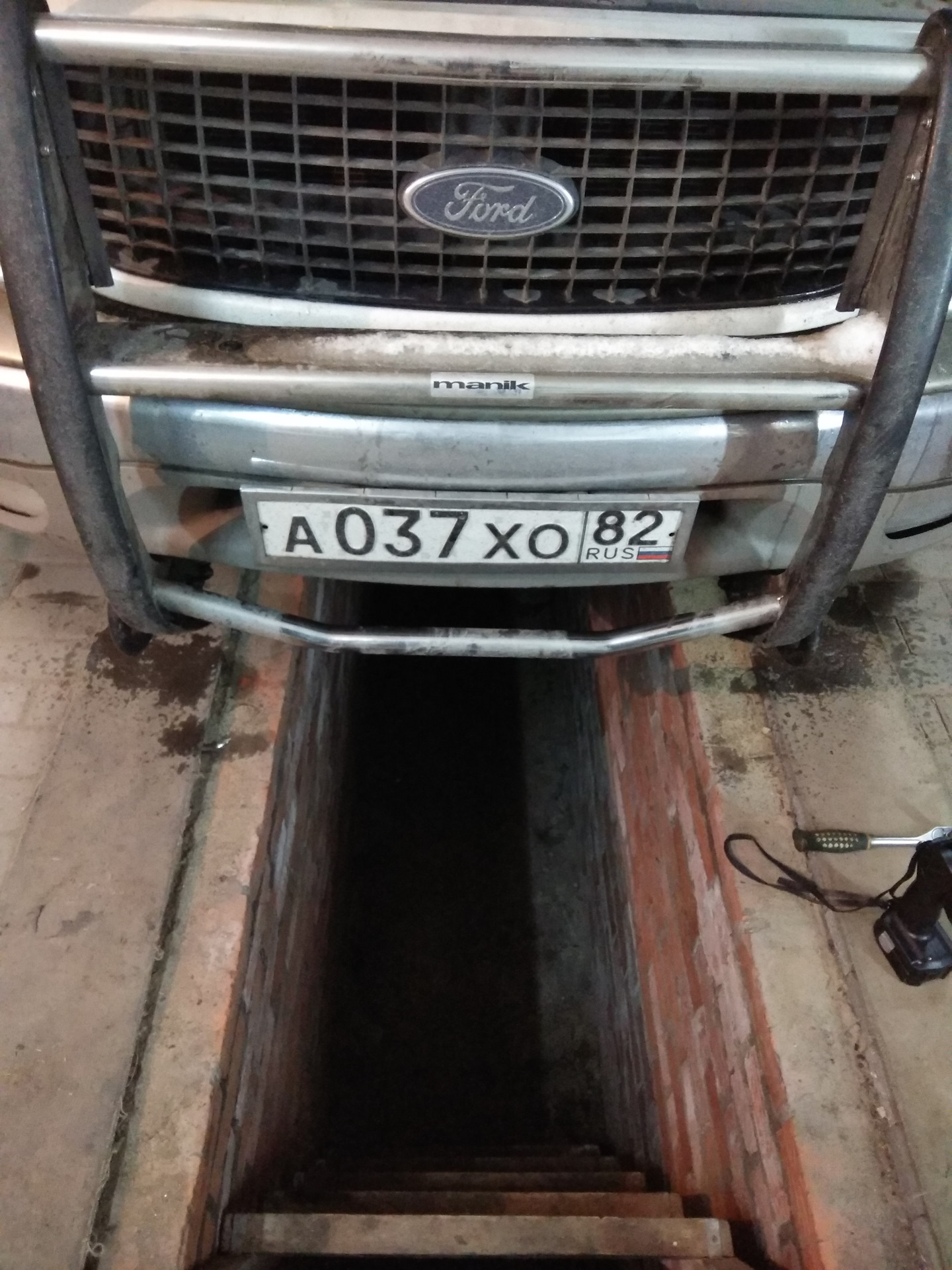

Ура, масло у меня. Летим за фильтрами и пробуем поместиться к отцу в стандартный гараж 6х4. Это была вынужденная мера, т.к. все сервисы заняты и не все хотят поднимать моего бегемота на подъемнике )))
Масло на форде я не менял никогда сам ))
Организовываем рабочее пространство
Достаем нашу прелесть! ))

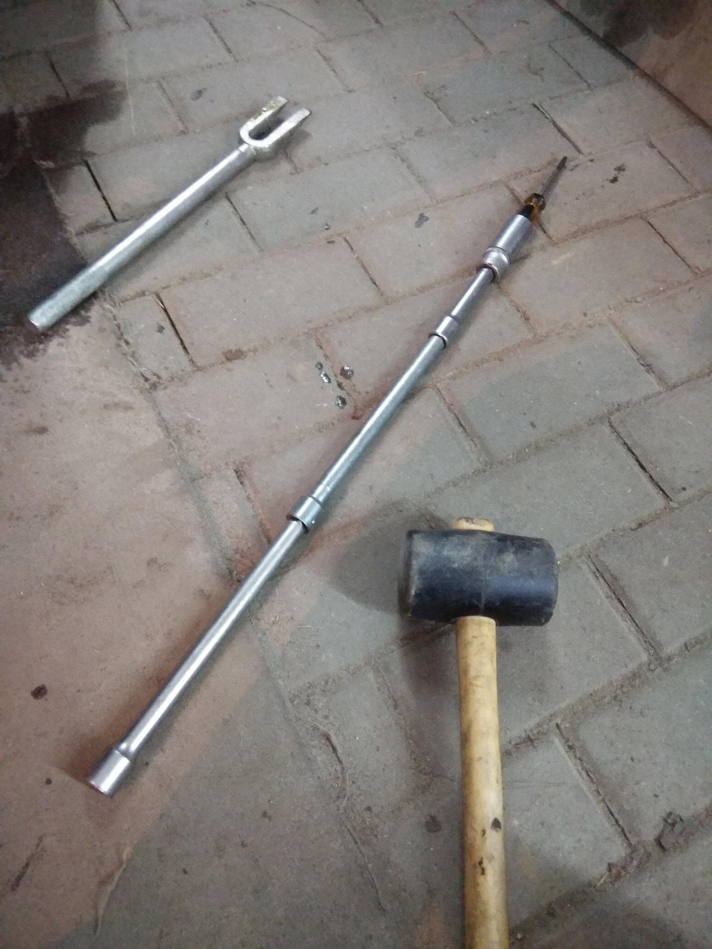

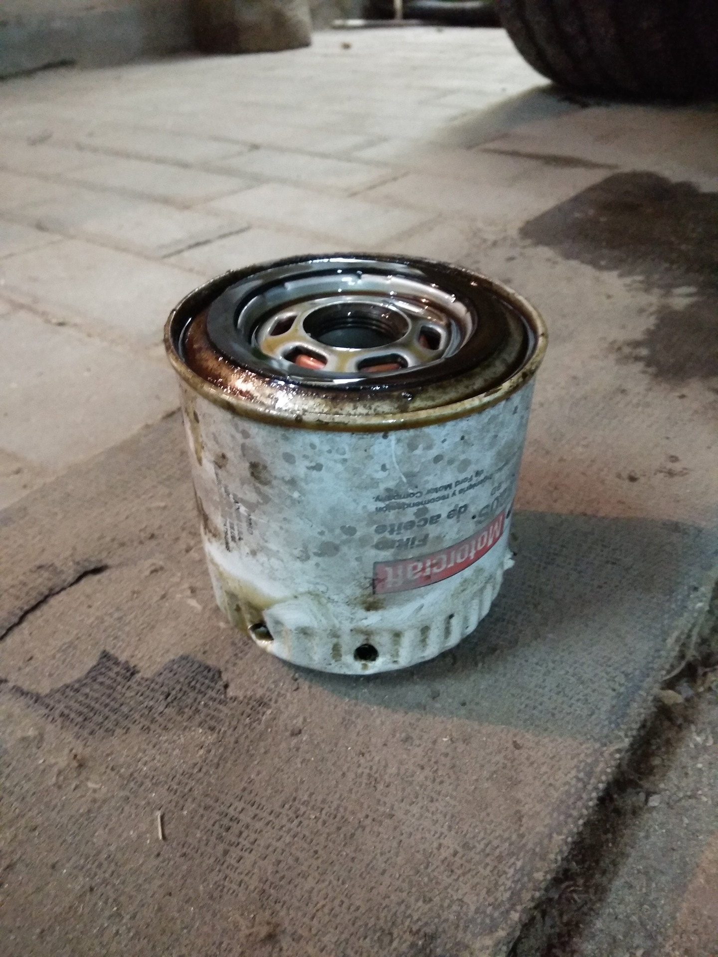

Всё шло гладко, пока фильтр не сказал — не буду откручиваться ))

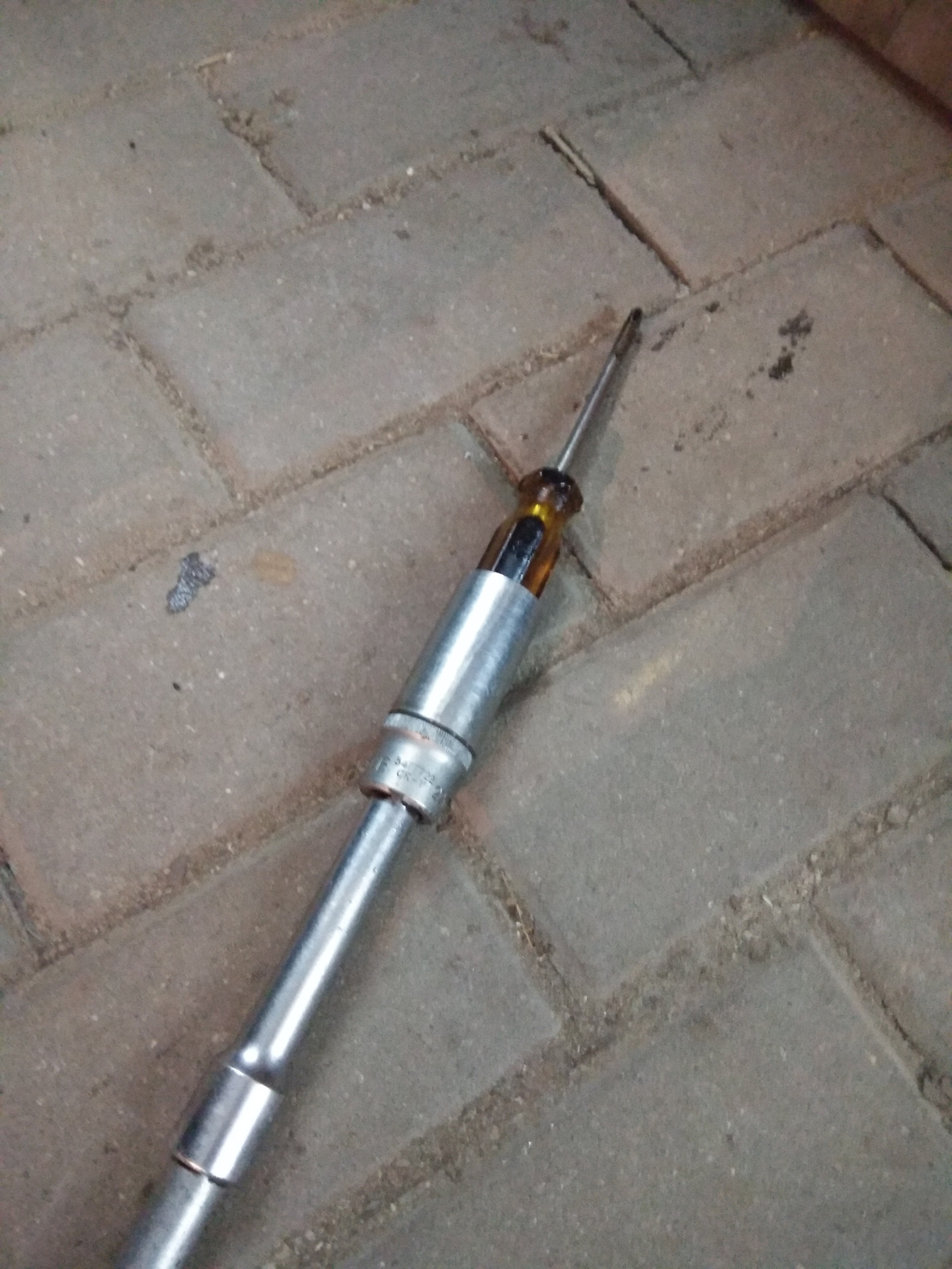

Настолько он там не удобно расположен. Как назло, про то, что съемник всеже есть у отца я узнал уже поздно, пришлось откручивать фильтр проверенными безотказными методами — отверткой.
Собираем пику
Протыкаем фильтр насквозь и проворачиваем монтажкой.

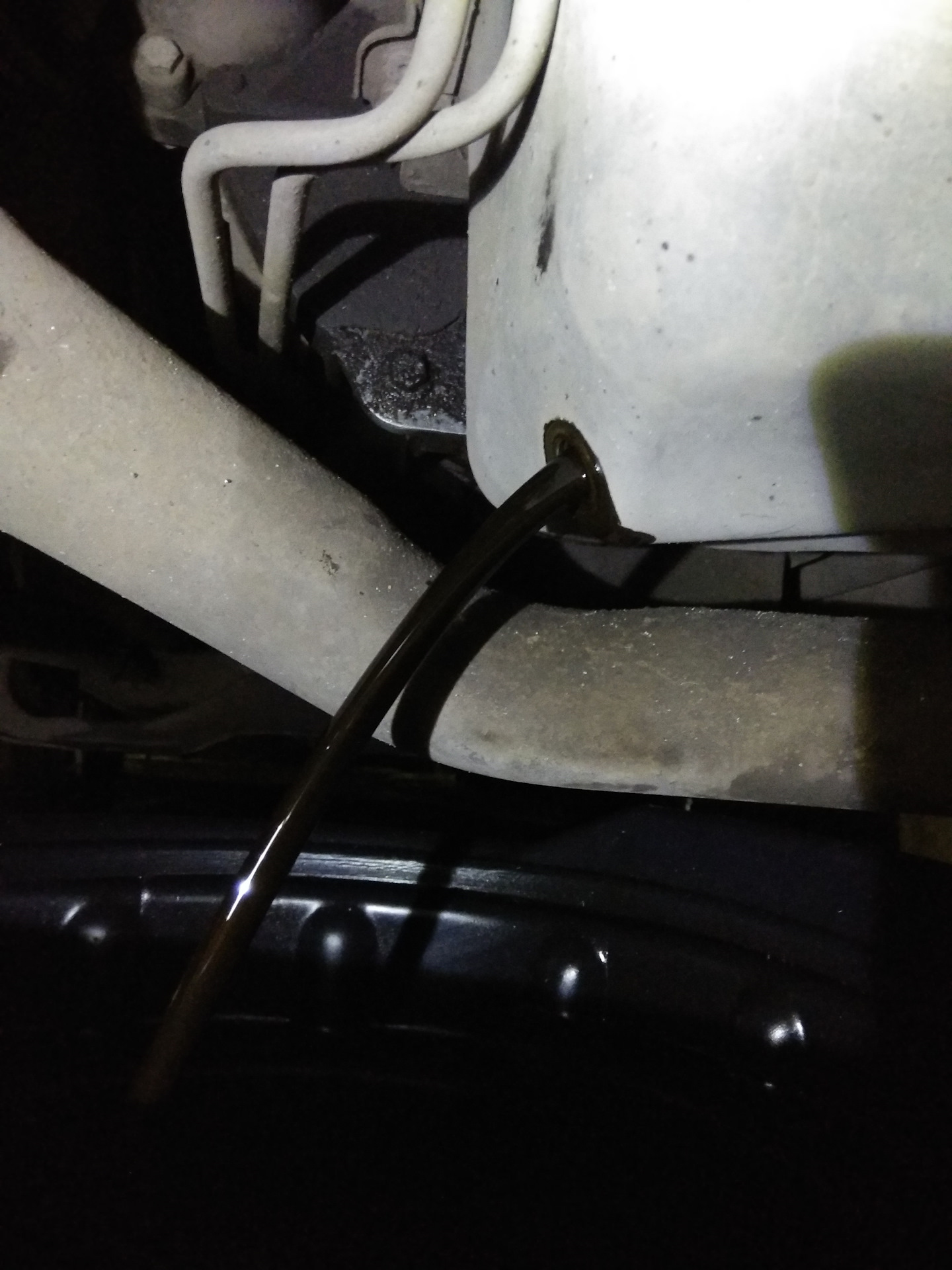

Заметил интересную фичу форда — при откручивании фильтра небольшая часть масла все же проливается. Так вот, чтобы все было экологично, чисто и красиво форд накрыл передний редуктор неким сливом из пластика (крышкой), по которому пролитое масло стекает аккурат в приемную тару, не пачкая редуктор! Красота!

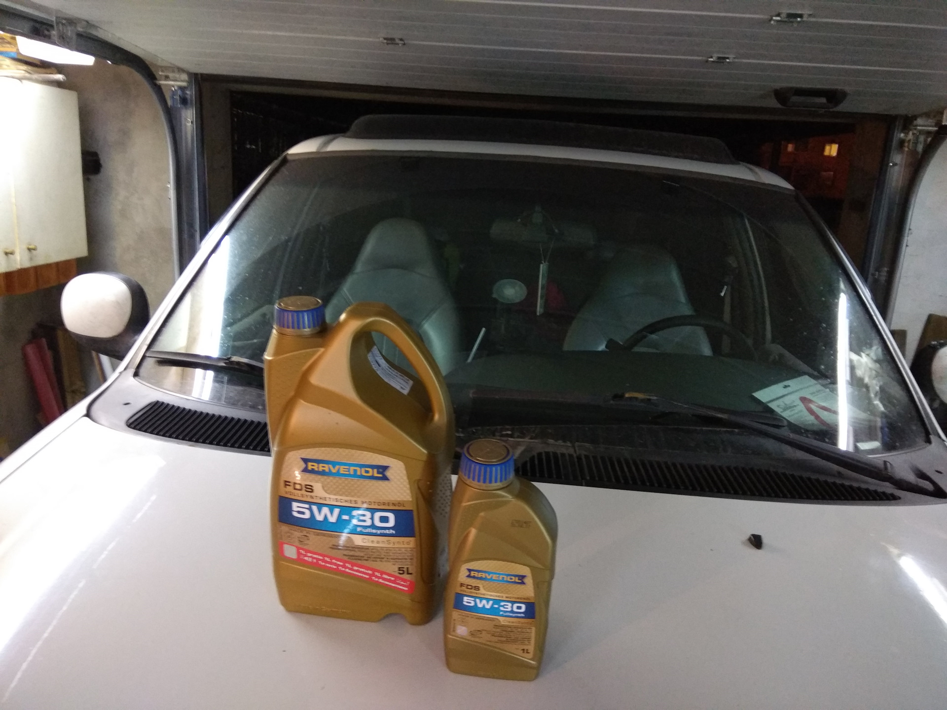

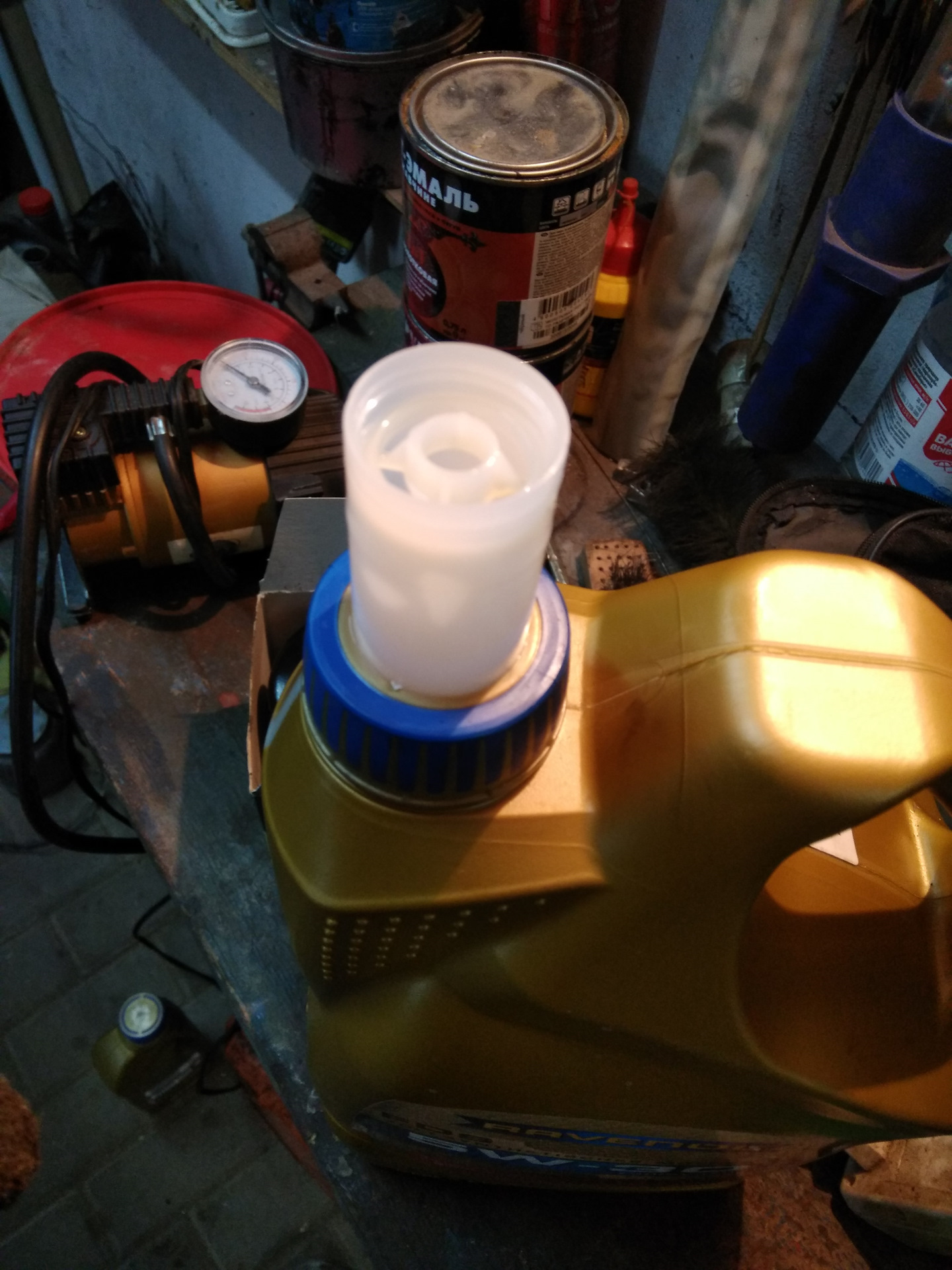

Канистры нового масло интересные. Первый раз такое вижу. Интересная крышка с выдвигающейся горловиной. Да и вообще канистра имеет несколько степеней защиты от подделки. Проверил — легальное ))
Завел. Прогнал. Добавил. Ну все как обычно. В итоге ушло ровно 5.7л

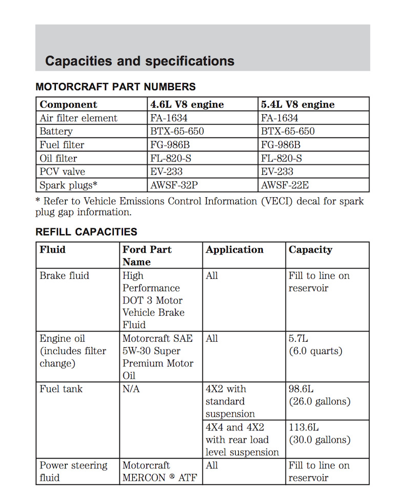

где вы нашли допуск 5W30 ? от роду была вязкость 5W20
можно и 5на20, вопрос выбора.
разница между ними небольшая
5на20 более жидкое при 100градусах, с ним говорят расход меньше, но народ лил и особо не заметил этого
GT300ka
Вот скан мануала Ford Expedition 2000 года с двигателем 5.4 Liter (330 cu in) 16-valve SOHC Triton V-8 gasoline. В нём рекомендована вязкость 5W-30. Можно конечно в подобный двигатель с малым пробегом и износом лить и RAVENOL SFE 5W-20, но так как двигатель уже не юнный, то мы рекомендовали RAVENOL FDS 5W-30 полностью синтетическое масло на основе полиальфаолефинов (ПАО).
