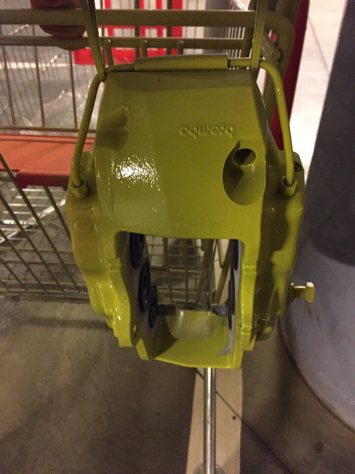

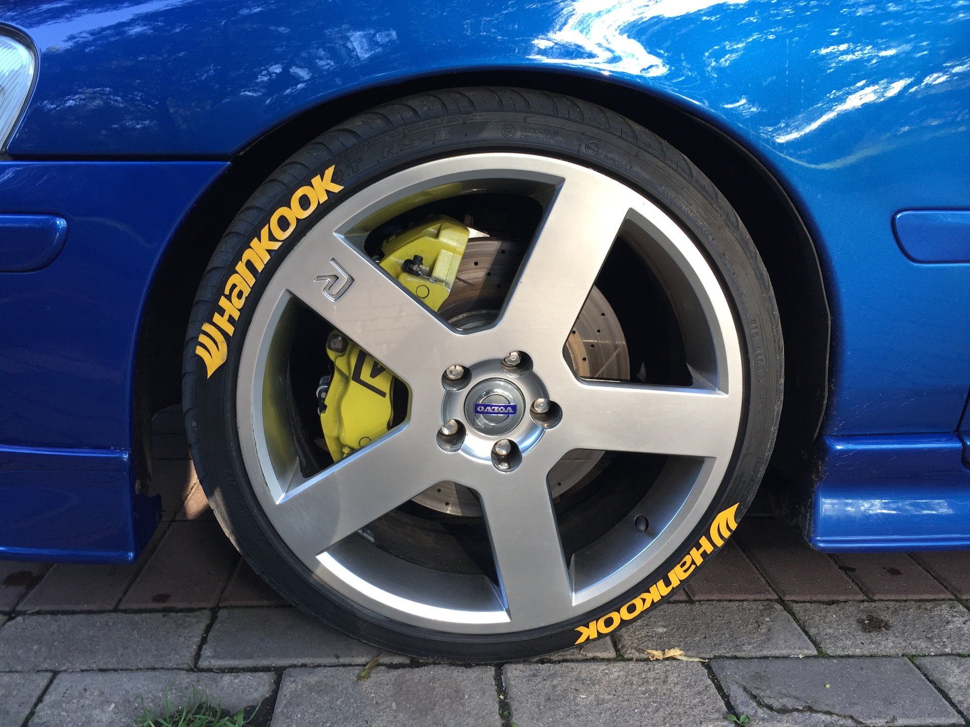

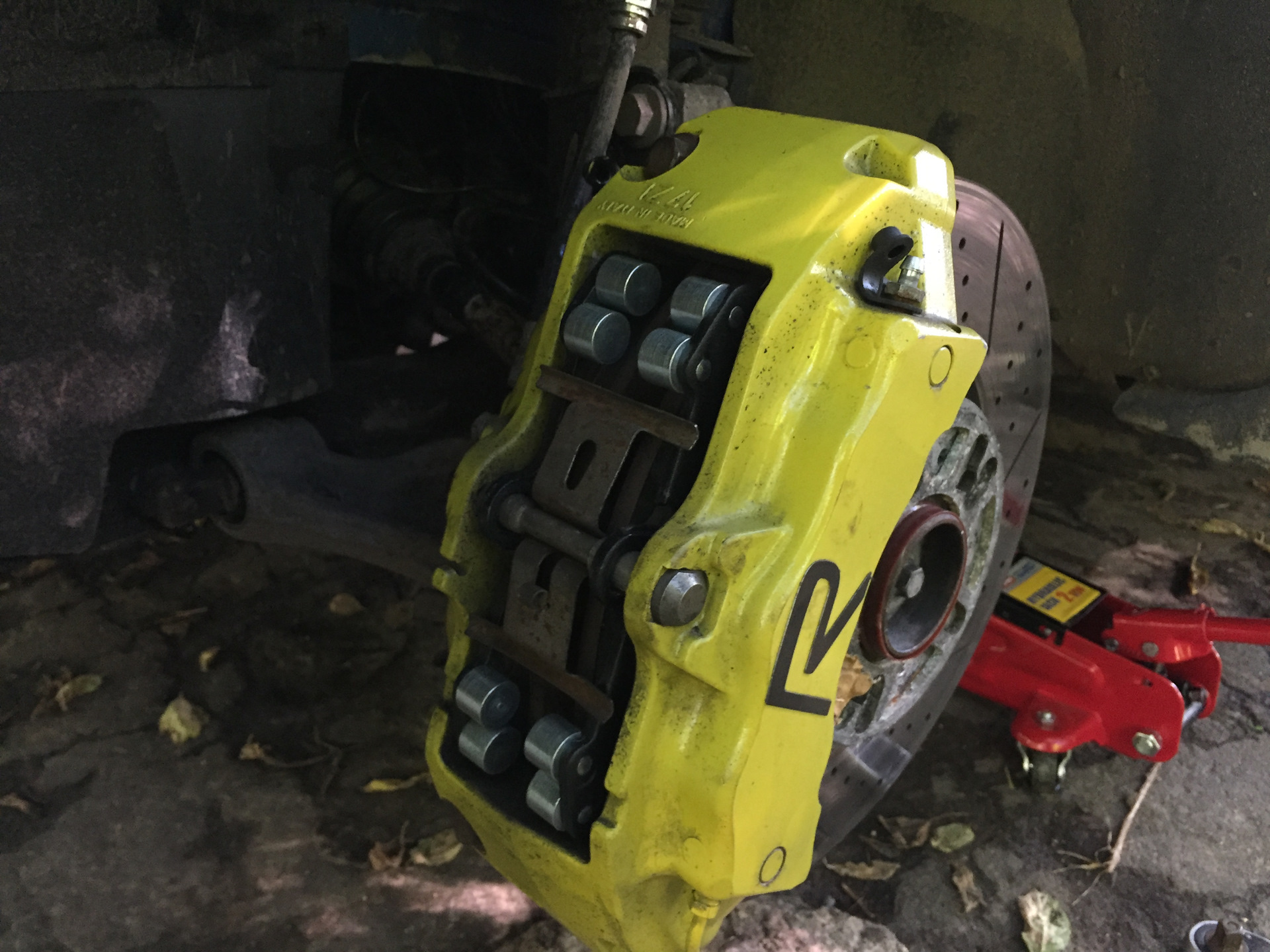

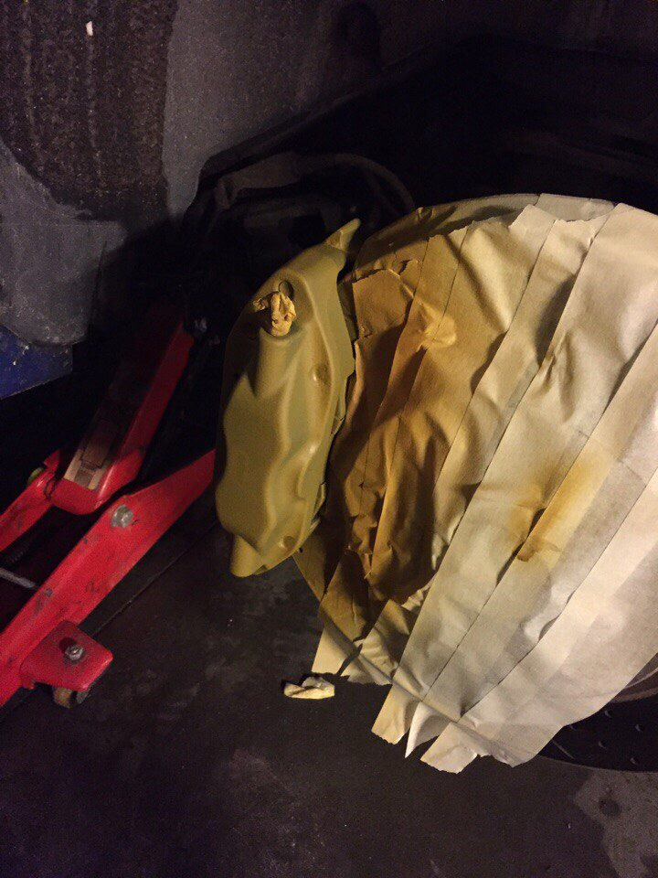

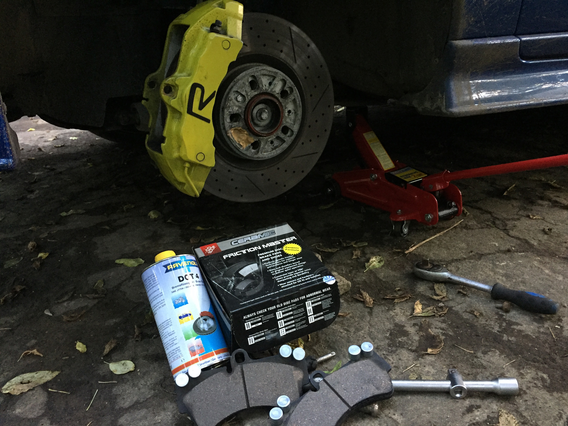

— Заводские тормоза brembo gold 4pot всегда устраивали, но я решил задумать идею с установкой более мощных суппортов от vag Z17 6 поршней. Для этого разработал переходники и убрал уши с суппорта (для того, что бы сделать радиальное крепление) под заводские параметры цапфы. Возможно кто-то подумает, что это не безопасно, что все нормы по толщине стенок соблюдены как в известных тюнинг китах. Всё подогнали под диск 330х32 (от s60r), выточил переходник на ЧПУ и произвёл пробную установку. И о чудо! Рабочая площадь колодки встала как по заводу! Кому нужно сделаю комплект. Проехал уже более 10к все отлично и радует по сей день!

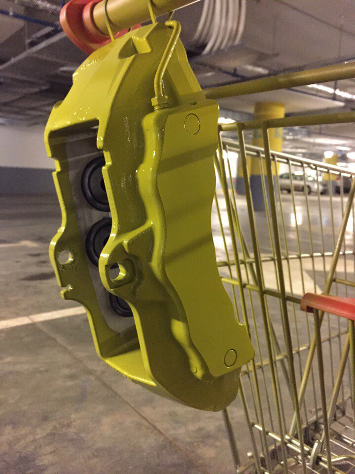

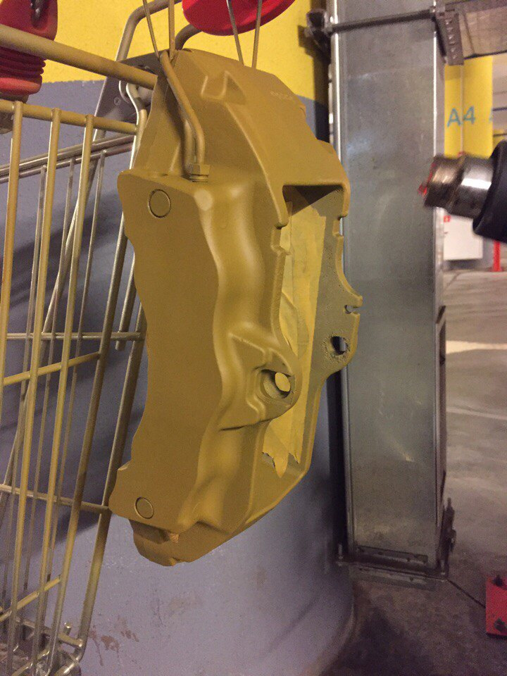

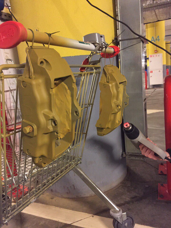

— Перед установкой все отчистил от заводской краски и прочей грязи, так как суппорта не новые. Предварительно приобрёл кислотный грунт, обработал им суппорта, и покрасил обычной краской. На вид и прочность вроде бы неплохо, а там время покажет, не исключаю момента, что придётся покрыть порошковой краской.

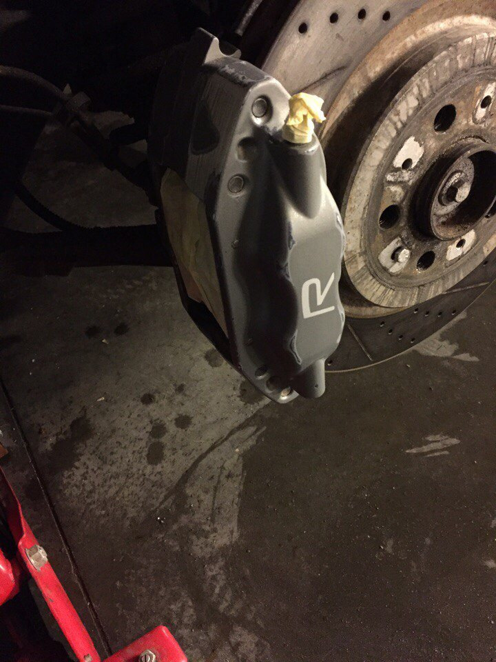

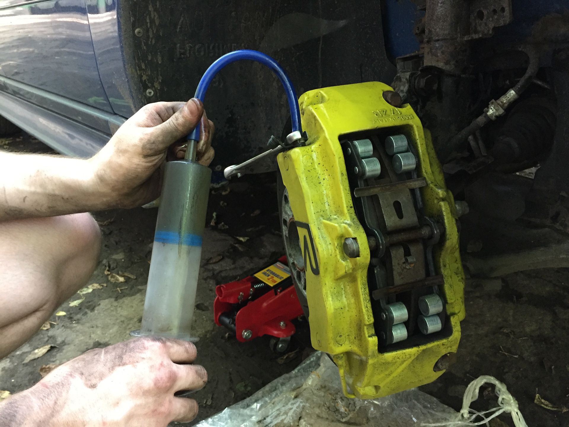

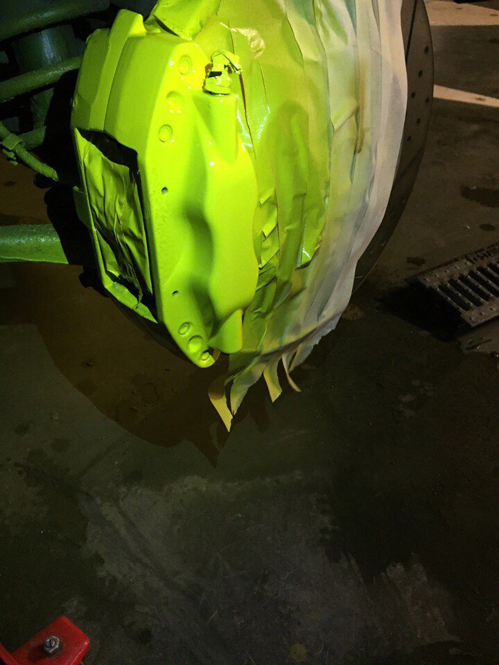

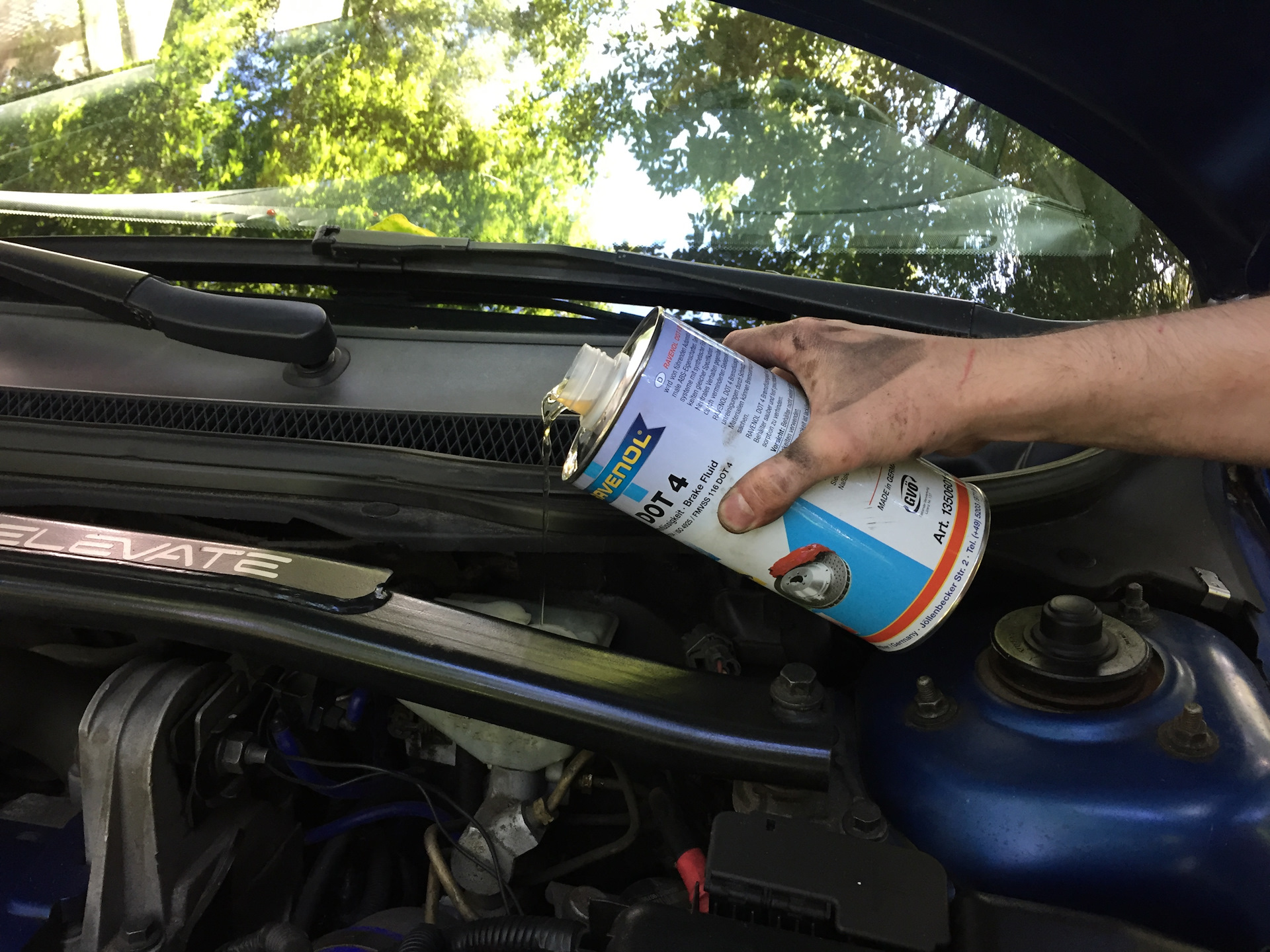

— После покраски начали устанавливать. Прокачали всю систему тормозной жидкостью Ravenol. Разница заметна была ещё при снятии старых gold. В сравнении с Z17 колодка у gold (они же s60r) меньше чуть-ли не в два раза, а с первого нажатия педали тормоза, отзывчивость педали стала намного лучше, как и эстетический вид стал лучше .

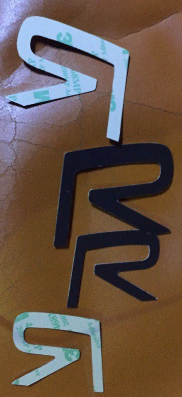

— В заключении десерт, сделали чёрный шильдик на металлической основе, этот вариант будет эстетичней смотреться чем наклейка. За что огромное спасибо karro1

Нагрев дисков и так быстр и на 4 поршнях. Более глубоко нужно доработать. Эти суппорта вроде штатно на 348мм диски. Делал недавно шляпы под эти наборные диски.
полотно колодки идеал под 330
Вес суппортов?
хз
Все эти гигантские размеры и прочее не на отзывчивость педали влияют, а больше на теплоотвод и склонность к перегреву.
Другими словами — торможение «в пол» с 120 до 0 эти тормоза абсолютно так же проведут, как и стоковые, и машина остановится точно так же.
Разница начнется только четвертом-третьем таком торможении подряд.
Но выглядит красиво, с этим не поспорить, да)
Так отзывчивость с помощью вакумника только появится(, честно говоря даже на этих суппортах уже есть разница на педаль
А так поставил из за большей площади колодки, почти в полтора раза больше стоковых да и красивее выглядит
Забываем про обьем тормозной жидкости. ГТЦ то разные.

На парковке шкурил, красил и сушил?))
Смотрятся отлично, как и тормозят👍
Да все на парковке !)
оу а откуда наклейка на растяжке ЭЛЕВАТЕ как у меня.
везет
не ты одни такой крутой!))
брат колодки ставил на зад вот и была в комплекте

А как высчитывали переходник?
спасибо!
замеры делал человек хороший знакомый
