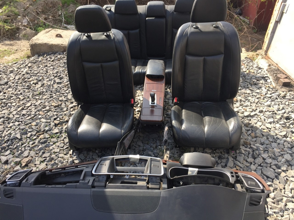

Привет всем. Эта запись будет достаточно короткой и с небольшим количеством фоток. Захотелось попе больше комфорта. Я не стал с ней спорить и начал штудировать статьи о том, какие сидушки можно установить вместо родных. Выбор пал на Ниссановские. На Авито нашел разборку Теаны j32 и после недолгих разговоров с хозяином, купил комплект сидушек и тоннель с подлокотником .

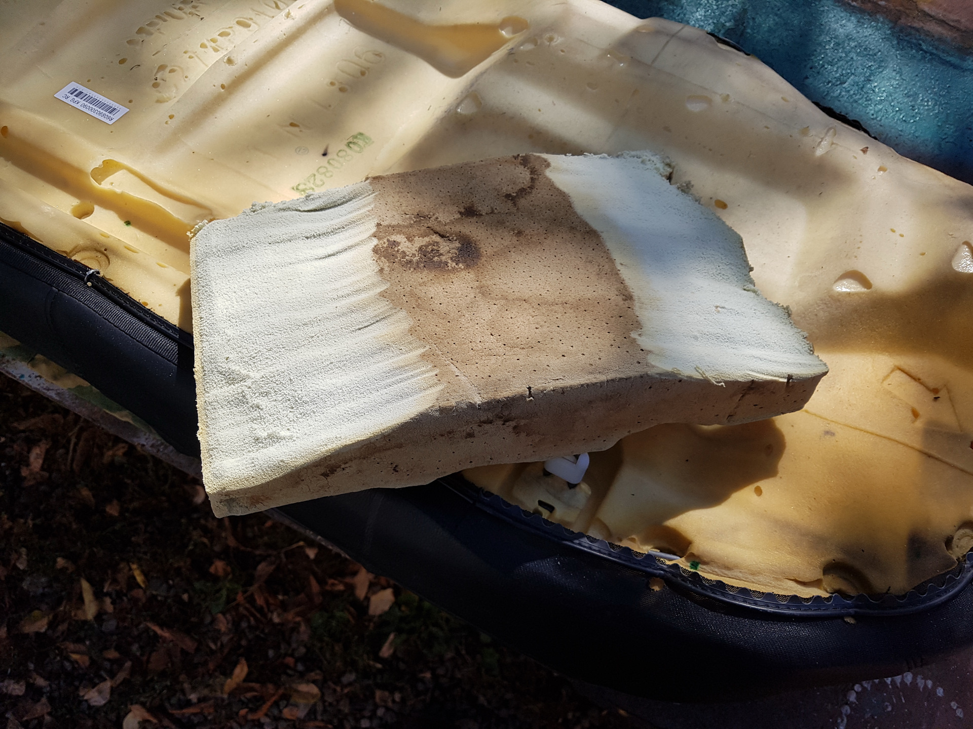

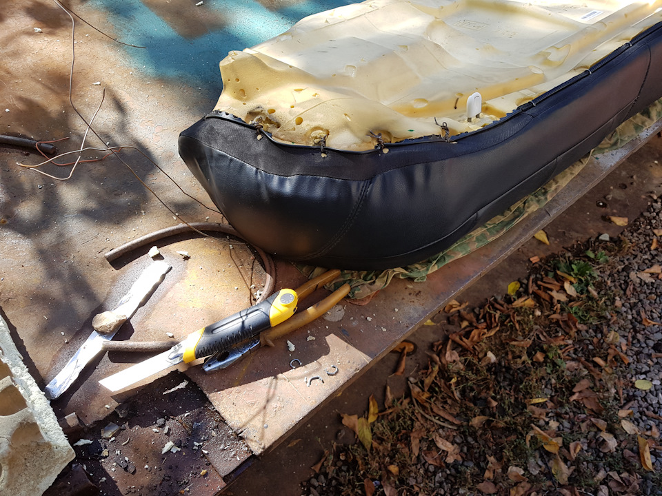

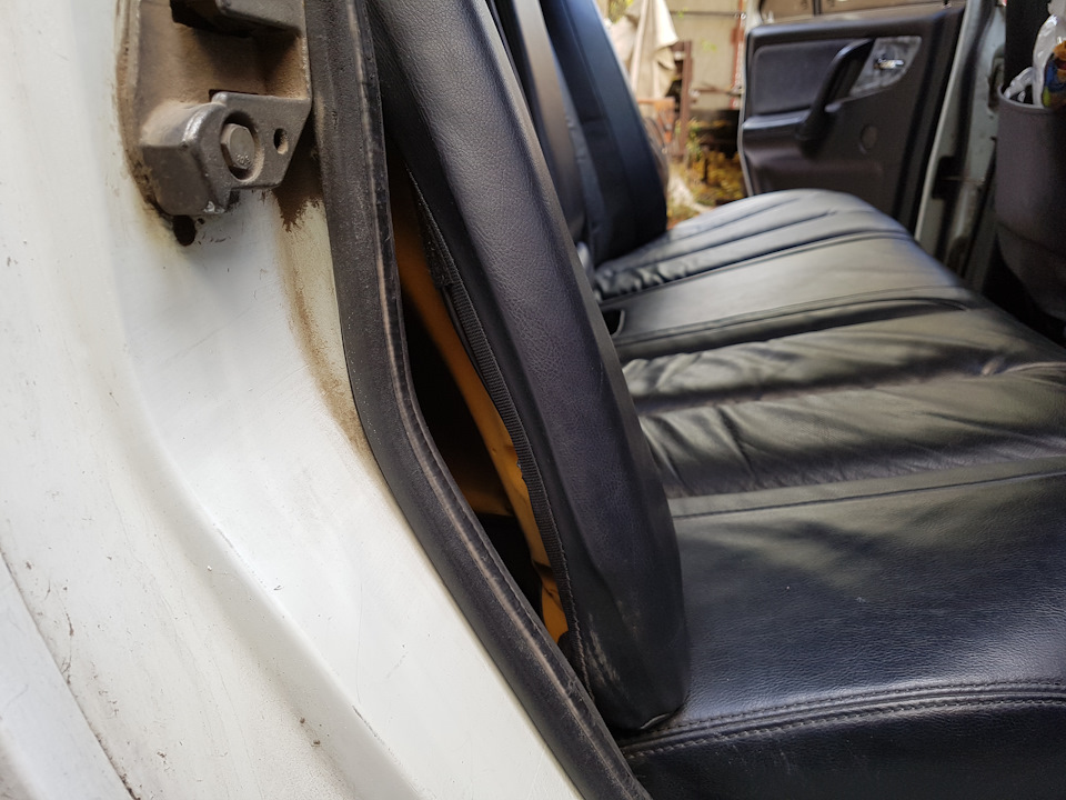

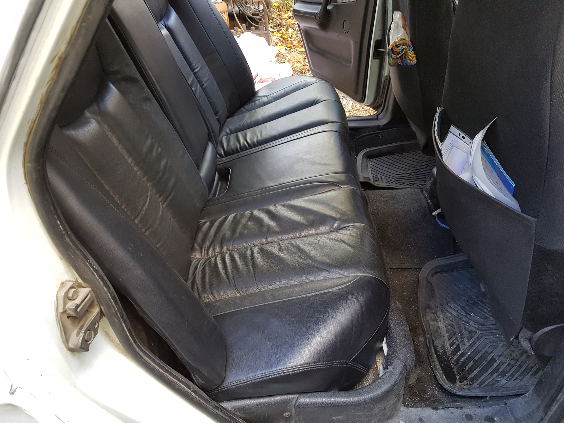

Посылка пришла быстро и в обрешетке, поэтому транспортных косяков выявлено не было . Из косяков самих сидений — это пожалуй только то, что водительское чуть примята боковушка и потертость посередине сидушки . В остальном все в допуске . Так как задний диван крепить проще и быстрее, решил с него и начинать. Изначально сидушка дивана имеет скошенные углы, а наш диван имеет скруглённые края.
Подразобрал обшивку, отрезал кусок пенорезины и дорастил уголок дивана .

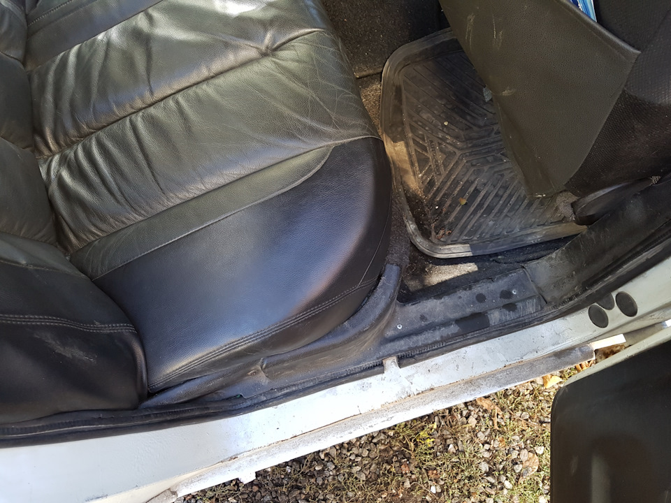

Собрал, поставил, всё устраивает .
Потом со спинкой.
Она тоже не идеально становится, но внутри каркас из проволоки, который элементарно подогнуть и спинка тоже ставится неплохо .

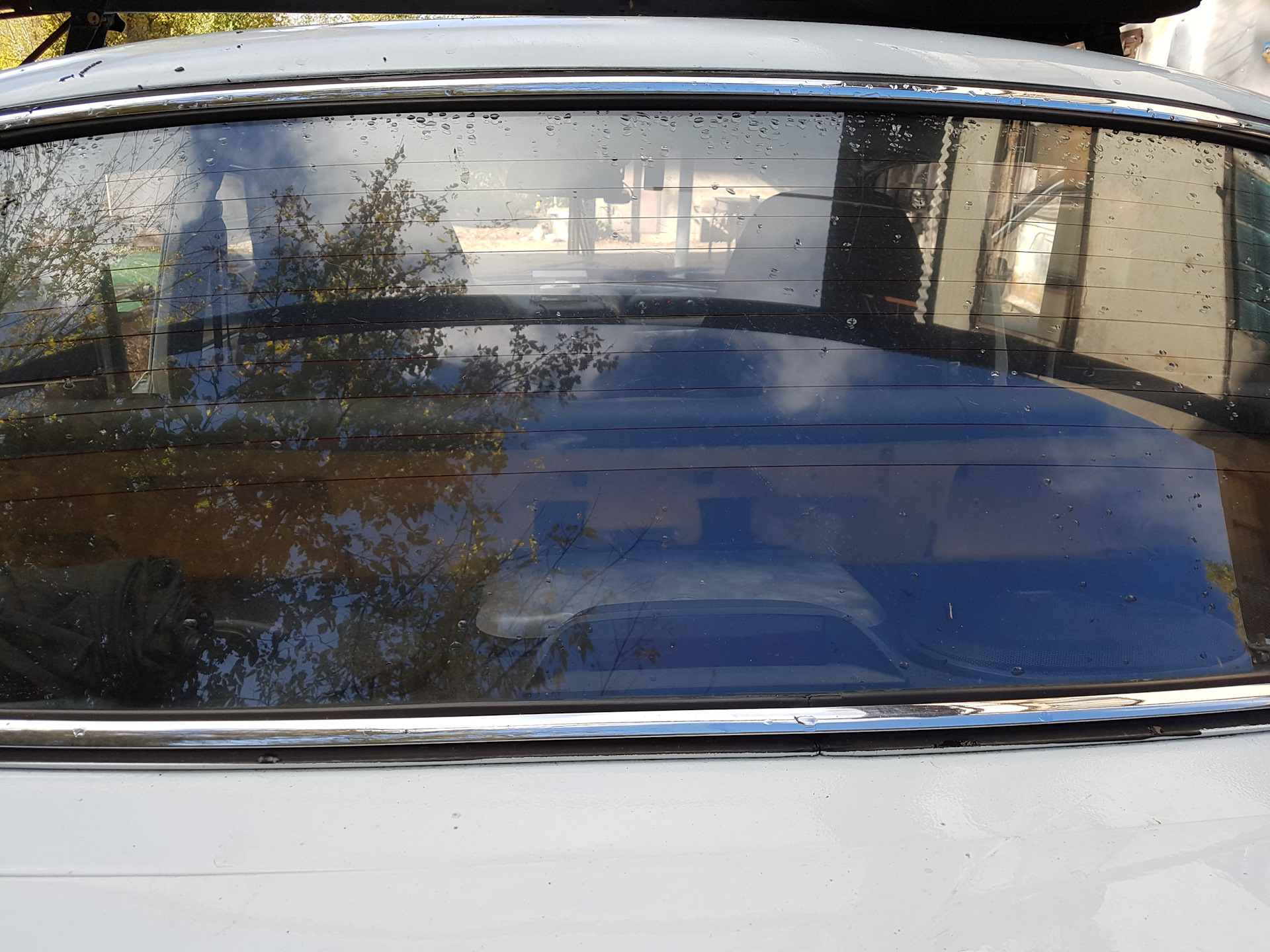

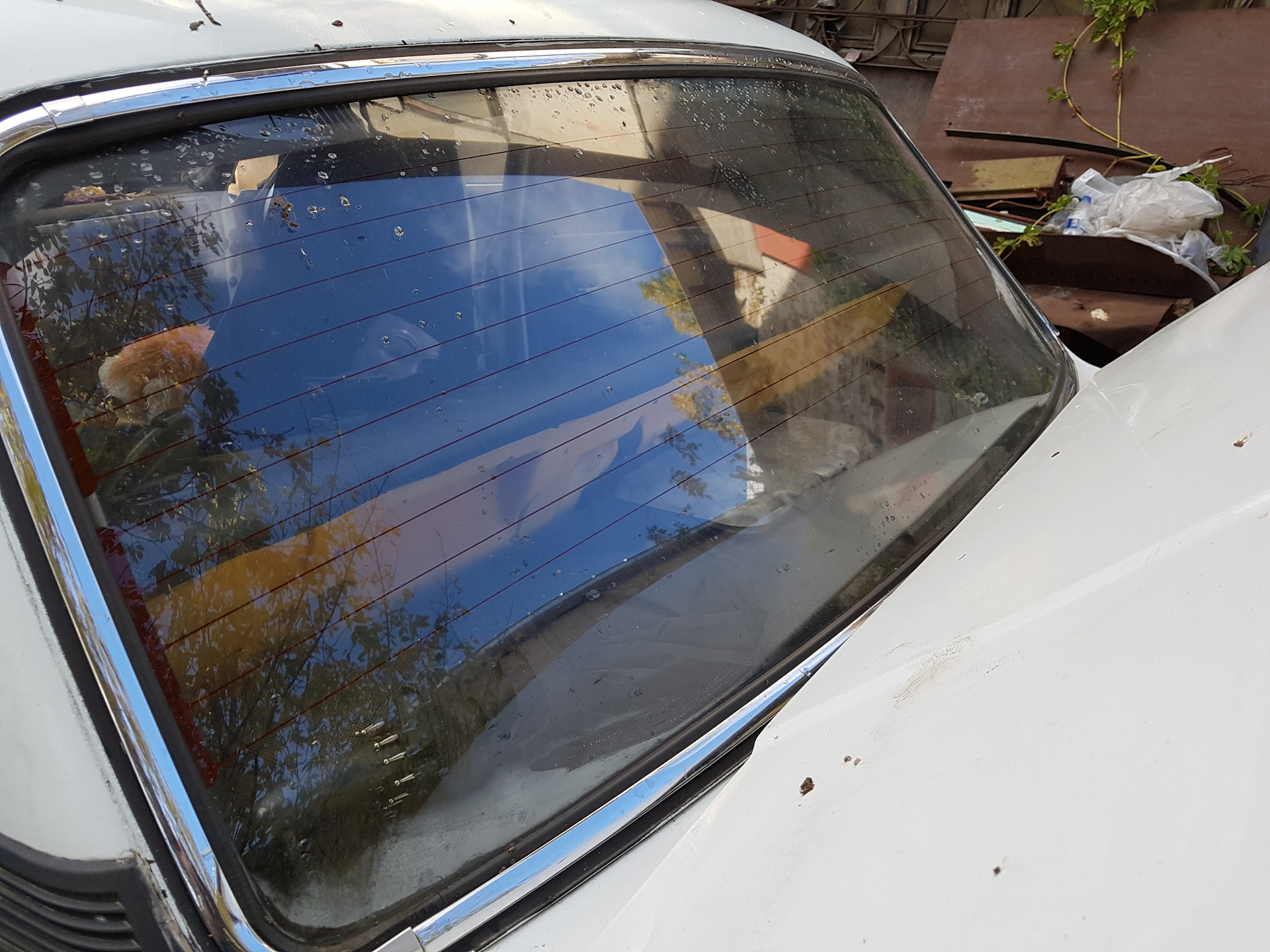

Да, есть нюанс :спинка стала выше, но честно говоря не мешает . В зеркало всё видно, а для движения назад есть зеркала, парктроник и камера :-) Пока не придумал как закрыть обратную сторону спинки дивана .

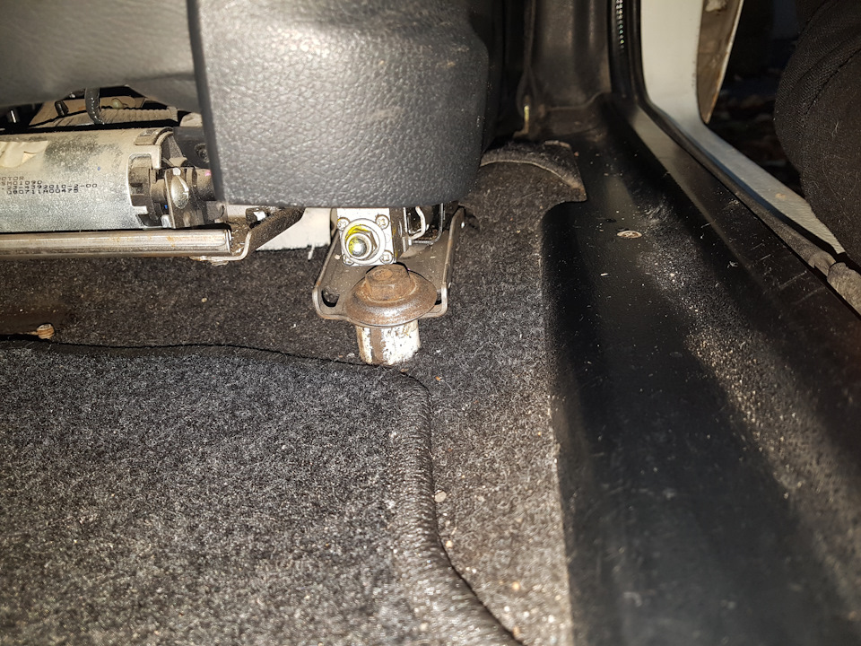

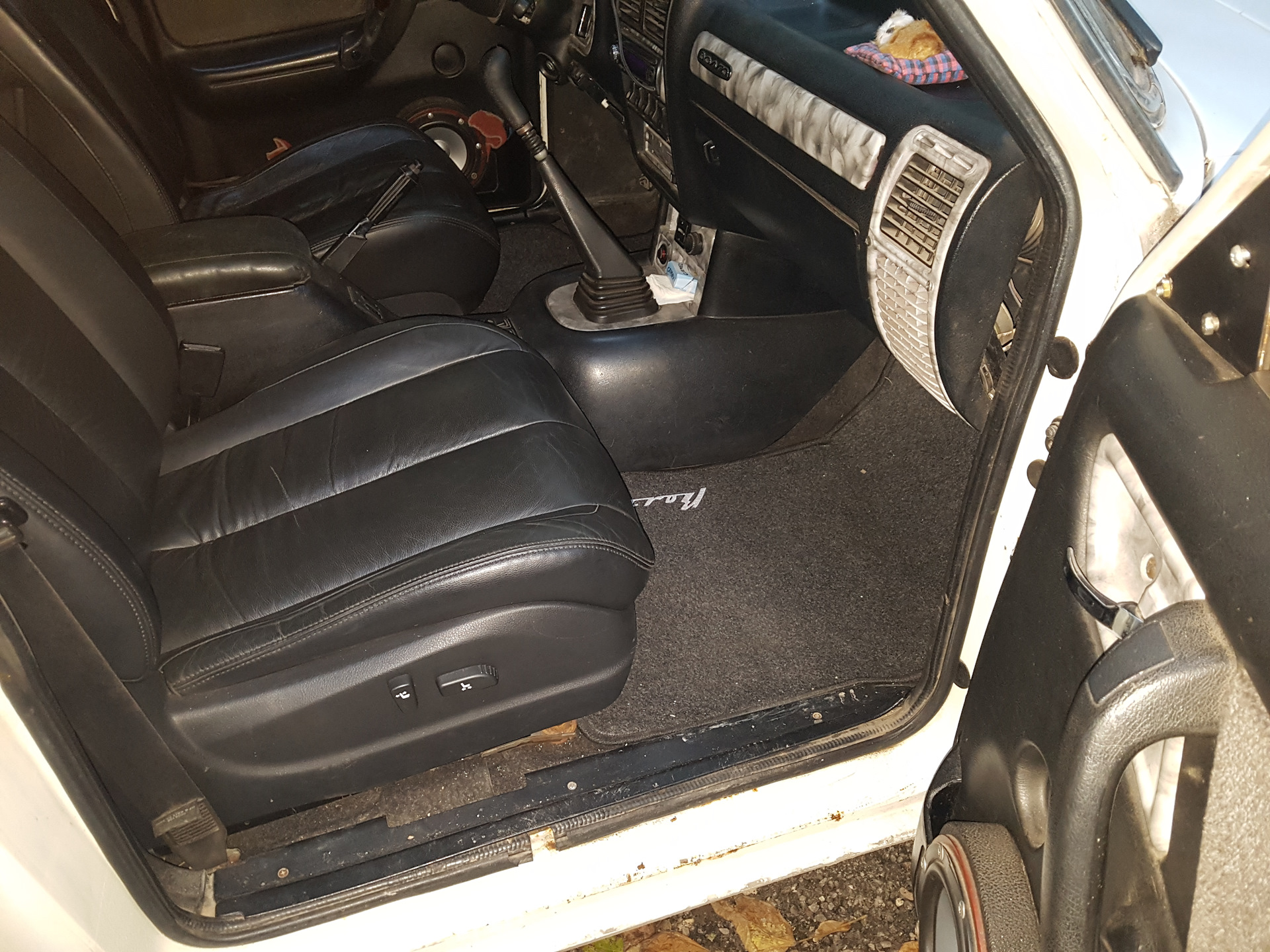

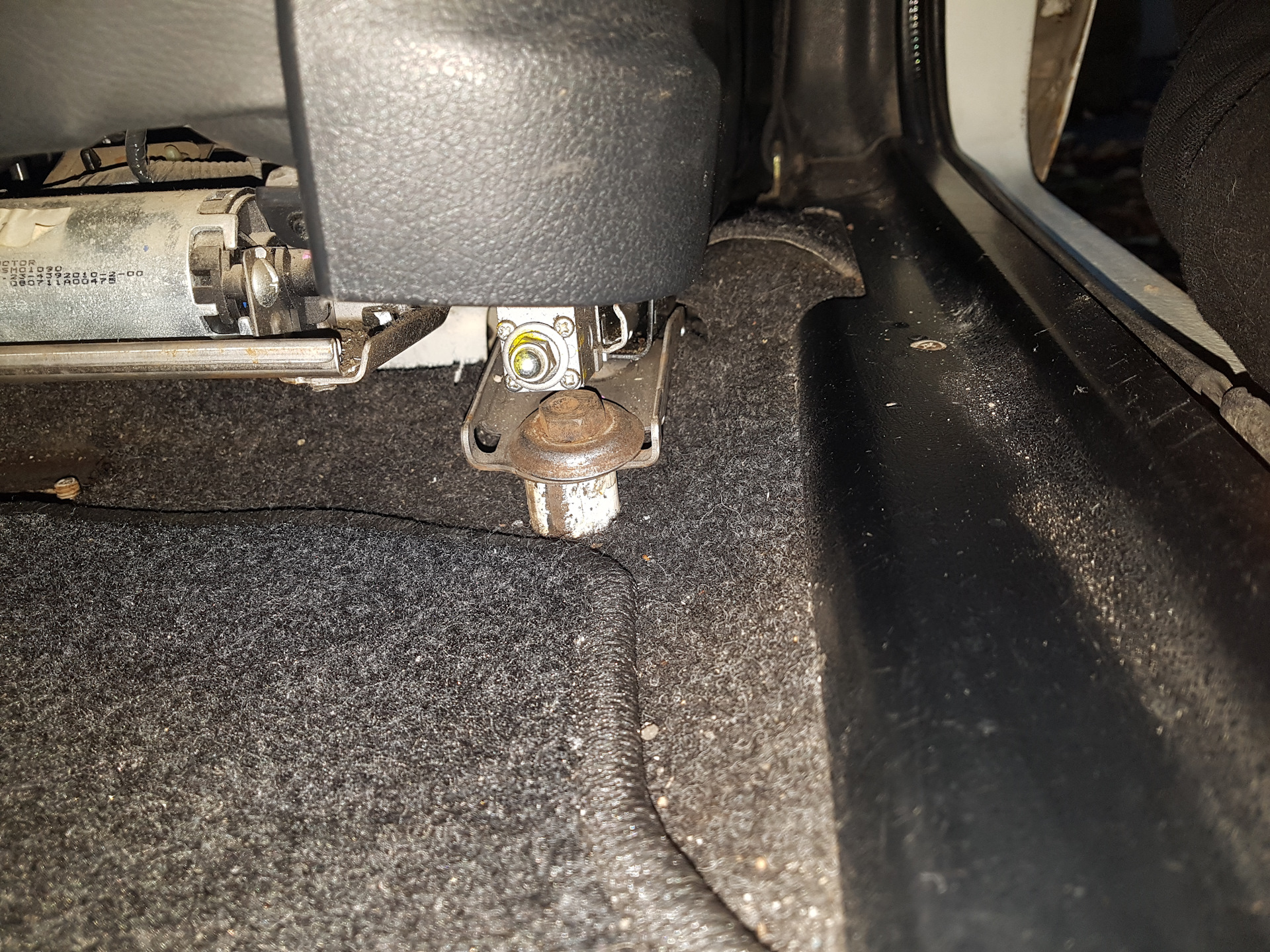

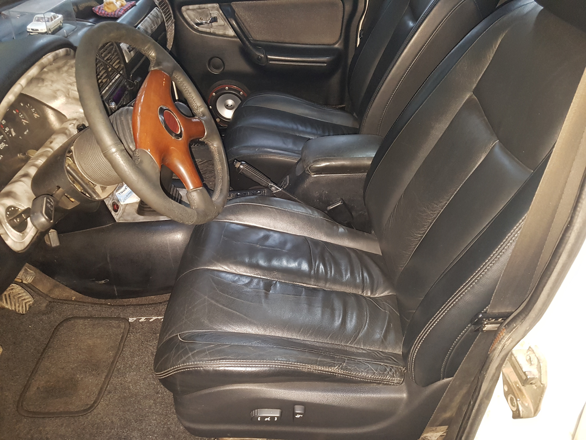

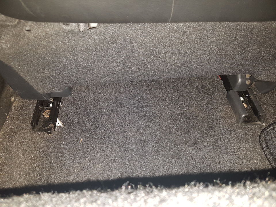

Потом придумаю :-) С передними сидушками тоже ничего сложного. Задние точки опор сидений стоят одной ногой на кузове, другой на проставках.
Передние направляйки обе на проставках.
Всё это прикручено болтами насквозь в днище с пластинами для бОльшей площади . О подключении . Все моторчики работают от плюса и минуса. Кинул питание и всё заработало . С подогревом вышло не совсем так как хотел. Провода которые присутствовали нужно было бы подключить в штекер, тот к блоку управления и тд и тп. Была попогрейка Емеля на старых сиденьях, поэтому подключил провода на него и всё заработало. По ощущениям : высоты достаточно
, места для ног тоже . Мне очень нравится .

Полку где аптечка надо обрезать на 12-14см в сторону стекла. И тогда спинка нормально ляжет.
Одной полкой не отделаться . Всю спинку надо опускать в сторону багажника, а у меня там баллон с пропаном. Да и привык уже :-)

Впритык. Спинка настолько высокая, что и без них вроде неплохо.
Задние подголовники станут или упрутся в крышу?
Вот я и думал, либо просто спинку обтянуть кожзамом и оставить как есть. Либо полку подогнать под верх спинки . Но первое проще :-)
Красиво!
А сиденье заднее заделать можно куском ковролина и фанеры со скосом под заднее лобовое :)
Можешь даже полочку акустическую придумать :)
Можно еще пластиком заделать. Он же поддатливей фанеры :) Да и ковролин не нужен будет
Поживём увидим ! Это же конструктор :-) всё всегда можно заменить !
