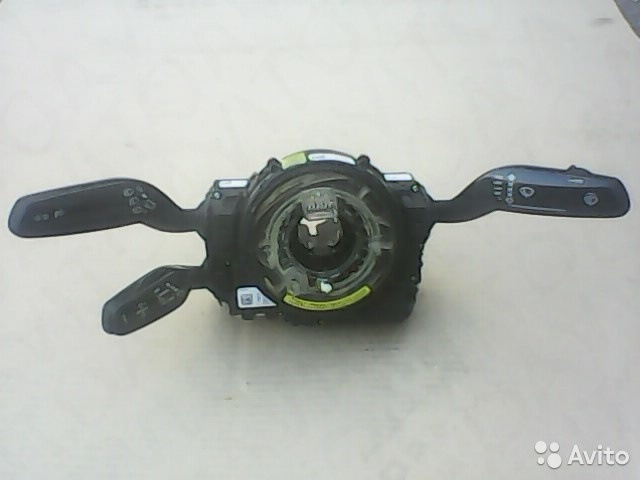

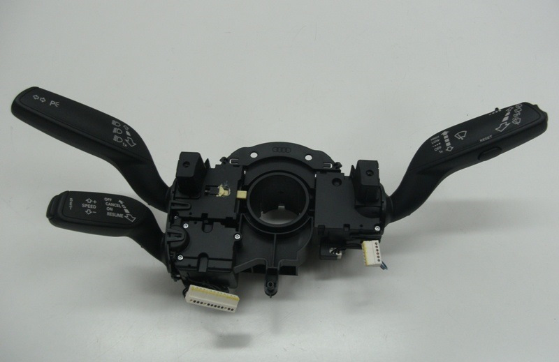

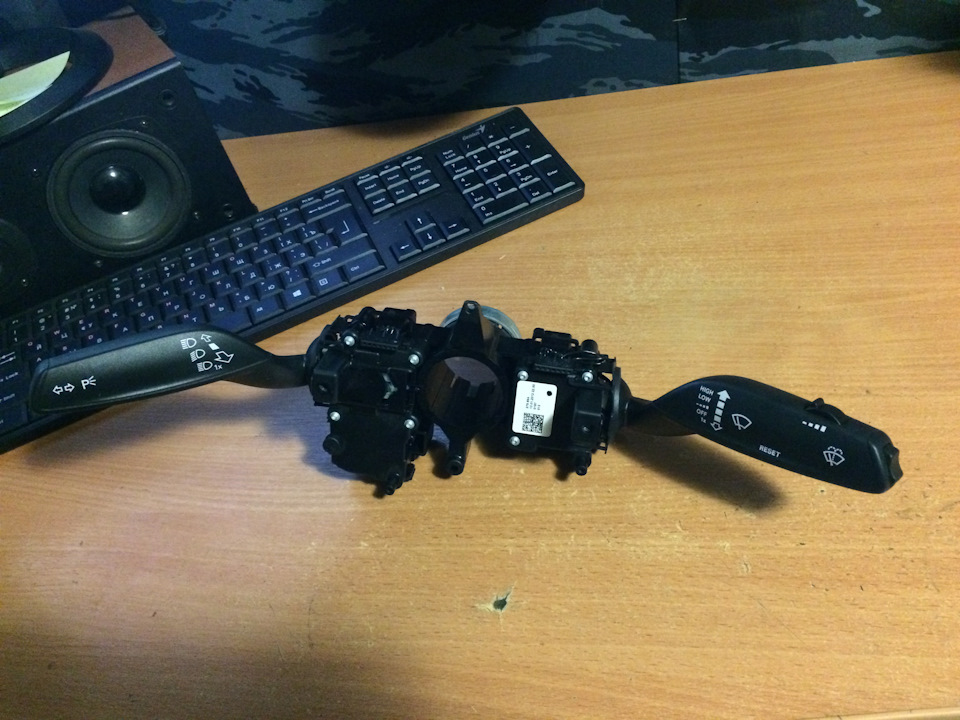

У меня на доFL такая же фигня была на америкосе. Через Васю надо галочку поставить и поменять рычаг стеклоочистителей как на фото ниже. Много кто доустанавливал круиз, у них остается такой рычаг
Меняется, как описаны ниже коммент. Но отдельно он не продается, только как на фото ниже. У тебя есть круиз? Если есть, то проще круиз перекинуть. Менять аккуратно… Если круиза нет, то целиком стрекозу поменяй и все
нечего не понял, посмотрел фотки машины, на стрекозе с права нет кнопок БК, похоже стрекоза от А8, там БК выводится на основной монитор. я когда устанавливал себе круизконтроль, от А8 купил стрекозу, так там не было кнопок управления БК, пришлось правый рычажок ставить с старой стрекозы.
Понял. Спасибо за инфу. Буду покупать рычаг. Правый рычаг отдельно меняется?
Круиз есть
Тогда покупай стрекозу как на фото ниже и переставь туда свой рычаг круиза, там все роймешь по ходу)
Вот такая должна стоять, если что, у меня есть.
Она без круиза. Правый отдельно вставляется?
без круиза, полностью всю по меняешь и все.

хотя можешь только правый рычажок поменять, если у тебя стоит с круизом.
Предлагаешь правый рычаг менять?
Вот разница, смею предположить что стрекоза не от твоей машины.

или даже она от А6
так как от А8 она в рояльном лаке.
Нажми на кнопку снизу правого переключателя поворотников или на том же переключателе на торце.
