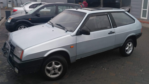

Заменил полностью сцепление + тросик на сцепление. Была подгулявшая "солянка" из LUK, SACHS и какого-то китая. Заклинило выжимной подшипник.
Теперь стоит вазовское сцепление за 1600грн и тросик за 160грн. За работу взяли 600грн.
+замена масла в коробке, залил дешевое по 75грн/л (3л). Ближайшее "именитое" масло — XADO стоит более 200грн/л.
+заменил прокладки возле движка, где подтекало масло, там цена вопроса копеечная — не вникал в суть.
К новому сцеплению придётся привыкать, старое было намного мягче.

Добавь еще пол литра масла в коробку! 3 мало!
там вроде 3,3л залили,
Vilnii
а что кстати будет если не долить поллитра?
ну на 5 передачу не хватает, начнет выть подшипник)) Розвалится вроде не развалится))
У меня было 3 когда покупал, и выла )) Я добавил то тише стала)
Еще может начать выть подшипник первичного вала, он там же находится (симптом подвывает когда включаеш передачу с выжатым сцеплением, или на нетралке)
